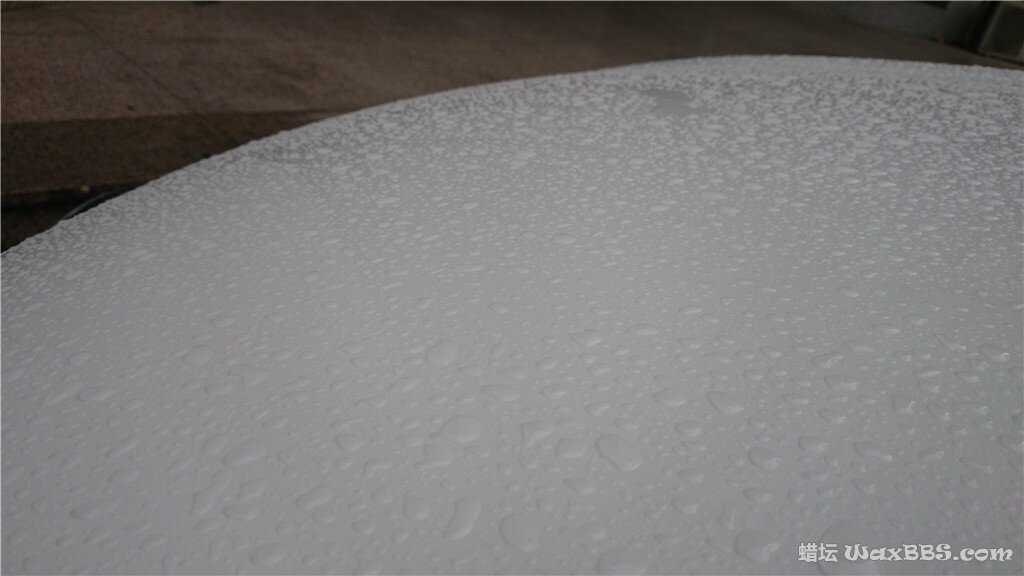

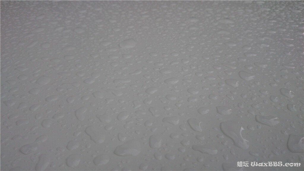

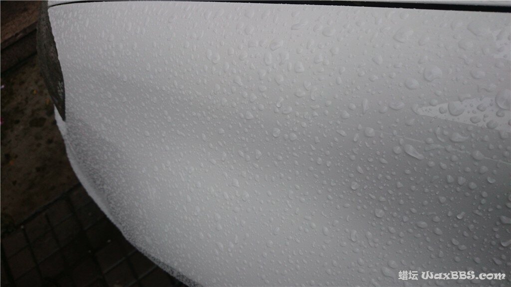

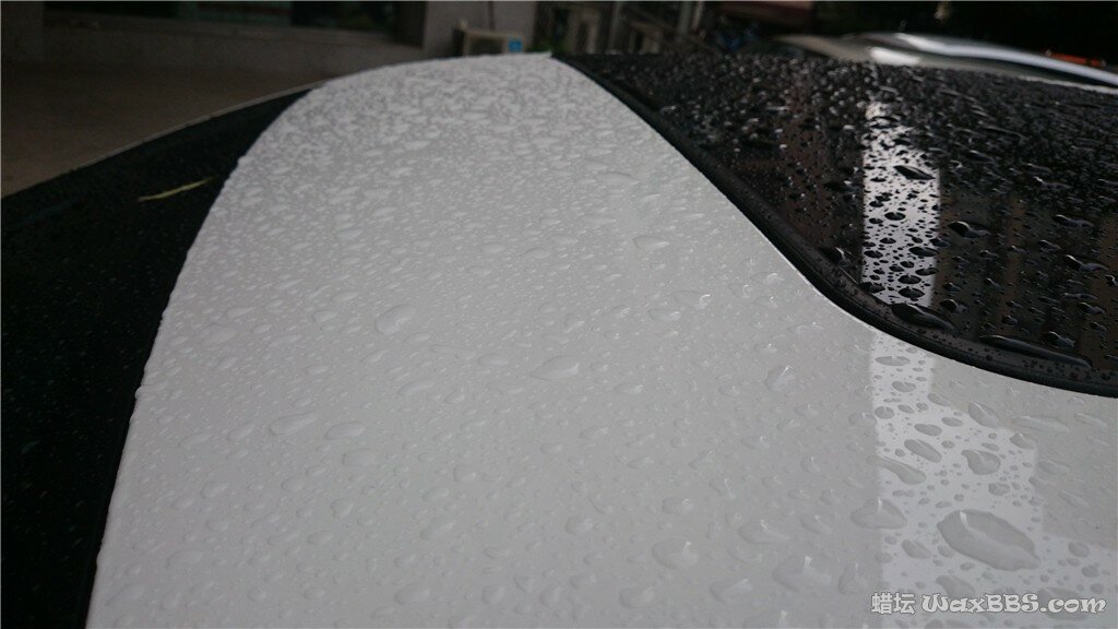

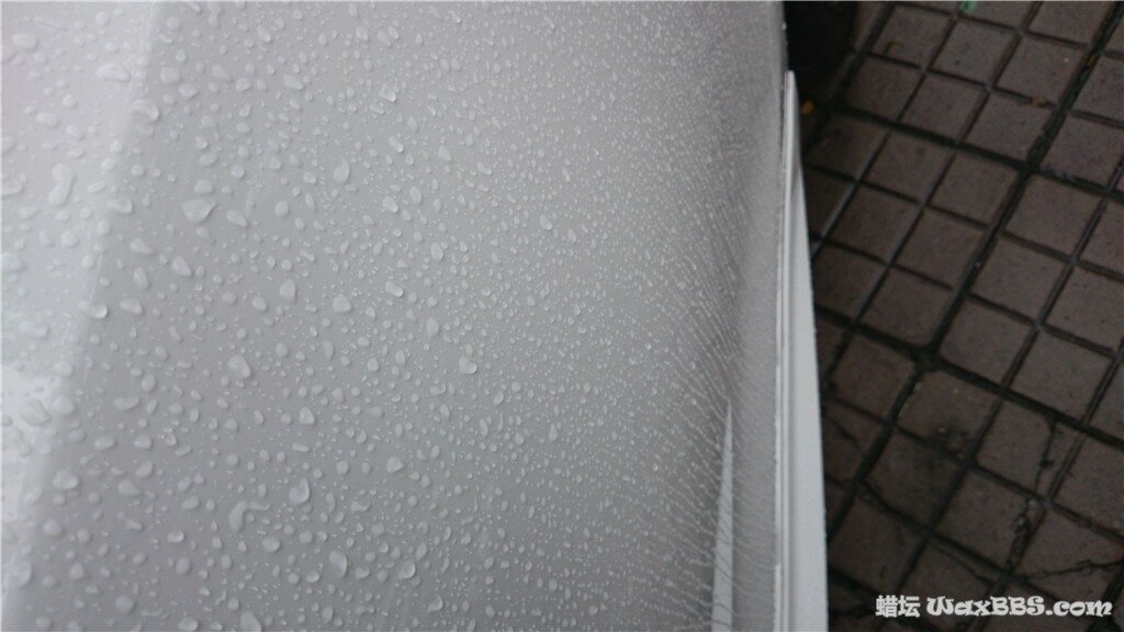

2个月前上的jetseal 封体 不是118 ,是109
然后1个月前上了一次 XXX硬核蜡
后来貌似用一个可以洗掉蜡的洗车液洗了一次车
所以现在迷茫了 最开始应该用清水看看效果的
但我到现在也不知道什么情况叫封体、蜡失效
求鉴定
地址位置:北京
露天停车,一周一洗车
以下图片的水今天下雨的雨水。。
2014年10月18日更新:
这段时间不停的试验,今天更新下这个帖子把。
原因不多说了,应该是打完蜡,用没有混合均匀的301柑橘洗洗了下车,结果造成蜡部分衰败。
水珠形态不完美了。XXX算聚合物蜡,所以水珠跟棕榈蜡还是有区别的。持久跟效果不可兼得。
Jetseal跟沃夫冈3.0比的话 厚重一些,不过手感略差,水珠形态差不多,色泽差不多,
成膜厚度绝对jetseal优势。暂时就更新这么多把 。

修完车休息的时候,看见明哥在教学,无意中偷听到明哥说这不叫失效,叫衰退。也就是说现在已经不再是完整的保护层了。

多谢,那我应该重新上封体跟蜡么?现在这德行的漆面,还能坚持多久?
主要之前用了那个下蜡的洗车液,所以不知道是不是这个的影响。。。。。
下次上完封体后得用清水洗洗车看看水珠效果了。

机盖和车顶感觉效果差了,翼子板和门看情况还可以。话说109应该持久度不这么差啊,好奇怪{:46:}

额 可以看我之前的一个帖子,我不小心用 cg的301洗车液高浓度洗了次车。。。
301可以下蜡 下封体。。。。我觉得当时可能效果有减弱了
而且我是直接上的封体,没做漆面清洁

和棕榈不同,对封体来说,这是最正常不过的水珠状态了,不能用棕榈的拨水水珠标准来看,这是驱水后形成的水块聚集而不是水珠,车门不是那样是因为这么大的聚集无法挂住而聚集变小看起来更像水珠,只要车身上没有出现一小块亲水区域,那么说明蜡层还在保护车漆。当然,说衰退也行的,但是上蜡后的第二天就开始衰退了吧?程度大小而已。

98兄,对比我使用过的exp和dgps,楼主的水珠好像都不太一样哦。exp使用后机盖遇水一般都会成股流下,水珠残留比较少,只有零星的稍大颗残留;而dgps更像棕榈蜡的拨水效果,水珠残留较密集,并且水珠很小。
