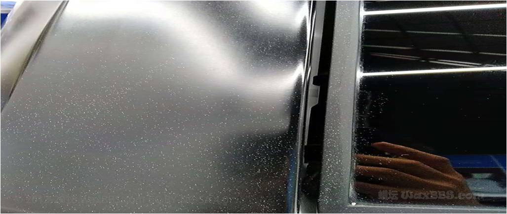

(凯文布朗:)我发现M105超重切研磨剂和M86快速研磨抛光剂(PS:M86是一种快速抛光剂,覆盖粗中抛)用相近的方式使用能得到最好的效果。这并不令人惊讶,因为这两种研磨液都采用非渐细式磨料技术(PS:我店用的M105也不知是老配方还是新配方)。下面的说明适用于两种液体,但M105有在说明中提到。
·M86不推荐和DA一起使用。
·M105老配方不推荐和DA一起使用。
·M105新配方(大家现在买到的就是)推荐和DA一起使用。
结果可能会有所不同,所以最好是在一块练习钣金上实践这个方法而不是在一辆车上。所有推荐的和这些抛光液一起使用的机器是DA(PS:原文是random orbital中译为随机轨道即代指自由偏心机)。这方法用强制偏心机(即GA)或固定轨道抛光机(原文是fixed-orbital个人推测是以前那种只有公转没自转的打蜡机)也能工作得很好(比如流行的flex 3401 VRG)。
如果使用旋抛机来抛漆面,必须使用不用的方法。
大体来说:
·去除漆面瑕疵的效率方面,M105优于M86;
·M105能留下一个接近镜面的完成,但不是在所有类型的漆面都可以做到;
·老配方的M105擦除十分艰难,尤其是在非常干燥的漆面上(老的、氧化严重或喷涂前混合不当即调漆没调好的漆)。(PS:这里我要提一点,我店使用的M105很有可能就是老配方,粘在光面还好,如果是塑料橡胶亚克力材料上根本擦不掉)
·M86是很牛的-它在所有类型的漆面都能表现的很好;
·M86有时在漆面瑕疵移除及镜面完成方面比M105表现得好;
·M86很耐磨,能工作很长一段时间才消耗掉。
M105超重切抛光剂和DA一起去除漆面瑕疵的方法:
初期:
首先,在盘上涂抹上足够量的M105。积极地用手把M105在盘上擦满保证盘上每个地方都被覆盖。如有必要,再增抹抛光液直到盘面看起来一致地分布均匀,并摸起来湿润。目标就是把盘面的海绵孔填满抛光剂。用这种方式准备盘会极大地提高抛光液和漆面接触的表面积。反例:这没有必要也不可取-在盘上积累额外的M105-盘面太多的抛光剂积累会降低整体表现。
避免在准备盘的时候喷细水雾、最后检查剂(如美光M3401)、last touch(QD类)(或其他类似产品),为什么呢?
当打湿盘或漆面时增加了湿润度,然而增加润滑并没有必要。事实上,如果增加了太多湿润剂,它会冲掉已经嵌入的润滑成分或者取代润滑成分的位置。
老配方的M105的蜡灰很多,易让漆面变得都是灰,这有利有弊,蜡灰很烦,但可以帮助从刚抛过的漆面移除污染物过载和缺乏水分的研磨颗粒。由于M105的研磨颗粒很细,在它完成工作循环后增加湿润剂有助于聚集所有的研磨粉尘残余。超微研磨颗粒仍然保持着切削力,并且物理上地地堆积在一起。颗粒组形成更大的颗粒,在大小和形状方面都不均匀。这不是我们想要的,且会产生划痕(swirl)。
一旦遇到研磨成分的堆积,唯一完全移除它的办法是用肥皂水冲洗盘。盘会变得无用直到它干燥,你不得不找一个新盘以便完成你的抛光作业。我已经采用可复合程序-通过用一个刷将盘彻底刷干净,然后用压缩空气和超纤维毛巾将残余物清理,并没有达成一致的满意。如果你想达成顶级的效果,不要切削边角,用几个不同的盘完成作业。
主要论点是:为了达成一流的作业,M105研磨颗粒依赖于它的润滑剂成分。而且,如果M105均匀地分散在盘上,能达到一流的效果。使用太多或者喷太多水(导致研磨颗粒板结),你将以全是细划痕的悲剧收尾。
移除漆面瑕疵:
在恰当地准备好盘(PS:这里的准备好盘,是指将盘清理干净)以后,在盘上涂上一般量的M105.低速档的转速是我们需要的,它有助于最小化M105润滑剂的蒸发。在非常低的转速档时M105将非常高效地移除漆面瑕疵,典型地因转速设定而产生牛逼的效果(4.0-5.0/G100,老外这转速简写含义我看不懂)。对于重度划痕的移除,你可能需要使用最高转速设定。最大转速真的会缩短抛光液的工作循环,但也会虐待抛光盘。如果你必须使用高转速,在抛光作业时实施盘之交换(一样的干净的盘)。
使用正常到重的一致的下压力,配合抛光剂非常缓慢的移动速度(慢到差不多一英尺每秒),四到六次缓慢的过一遍应该可以获得(移除漆面瑕疵的)成功。一旦抛光剂开始它的工作循环,将漆面清理干净。如果漆面清除比较困难,用水打湿漆面或者冲洗,等一段时间,擦除(PS:难道水性抛光剂需要这样清理?)。如果仍有抛光剂残余,抹一点M105到潮湿的超纤维(超纤维在水里冲洗,然后弯成环形并移除多余的水),然后擦漆面。(PS:M105灰清除的好办法啊)
不要使用任何其他的漆面清洁剂、抛光剂或蜡去移除漆面残留物!很多产品含有油、溶剂等,那可能会暂时地改变漆面硬度,光滑度等。如有必要,进行检查,重新涂抹M105并重复漆面瑕疵移除程序。当所有瑕疵都移除,将漆面彻底清洁。
如果漆面仍有瑕疵,重复漆面瑕疵移除程序。
最后镜面:
一旦你满意地移除了瑕疵,准备最后镜面。装一个还原盘(我的偏好是美光的W9006超细还原海绵盘),用抛光剂准备好盘(如前述推荐的方法)。不要使用过多的抛光剂。对于抛光而言,想得到满意的结果,一个准备好的盘是必不可少的,少量的抛光剂(而不是更多的抛光剂)更能产生最好的结果。使用中低转速设置(1.5-4.0/G100)。你不能用过多的M105,只要盘仍然是湿润的(盘不该用M105冲刷)。
一旦你的抛光回合完成,检查漆面。如果你觉得有必要重复抛光过程,采用以下方法(仅适合DA机):用超细纤维毛巾包住盘,然后驱动机器。超纤毛巾会移除大部分盘上的残渣、油、油漆碎片,使用时一定要注意—不要让毛巾被卡到驱动结构里去了。
重复相同的过程至少一次,但在第二次过程中要使用多一点的压力和少一点的抛光剂,当盘被简单清洁后,有的油漆会产生更好的结果,并且不需要添加(本来需要的)更多的抛光剂。当使用这种方法对油漆完成最后镜面时,涉及到一个学习曲线。是时候给这种方法一个使用的机会了。如果使用得当,这种方法会产生一个让人震惊的镜面。
有时候,需要一次中抛,以让漆面变得更光滑。M82无炫纹抛光剂或M205细蜡我都能用出好的效果。
当使用M82无炫纹抛光剂时:这产品包含渐细式研磨颗粒。使用方法:首先,把机器转速设置为低,用3.0/G100/PC/UDM作为启动速度或1.0/G100/220(PS:不要管这句话)。然后,安装一个干净的还原盘(比如美光的6.5寸W9006超细还原海绵盘),并用抛光剂准备好它,让产品浸泡大约一分钟。件将适量的抛光剂涂抹在盘上(一圈薄薄的液体涂在盘的外圈或者一个X交叉的图案。PS:在这里我还推荐一种方法,那就是螺旋桨图案)。把机器开启,开始工作。调整转速和下压力到一定的水平让盘每秒旋转1-3次。由于产品含渐细式研磨颗粒,当抛光进程进行时,施加少量下压力。
使用M205细蜡时:这产品含非渐细式颗粒。使用方法:首先,设定中等转速,启动速度为4.0/G100/PC/UDM或2.0/G110/G220,装一个新还原盘(比如美光的6.5寸w9006)并准备好它。允许产品浸泡一到两分钟。然后,将小滴抛光剂涂在盘上并抹匀(一般5-7半英尺大的蜡滴就够)。打开机器开始工作。调整转速和下压力到一定水平允许盘每秒转3-6次。由于M205含非渐细式颗粒,在抛光过程需要持续的下压力施加。
——凯文布朗
