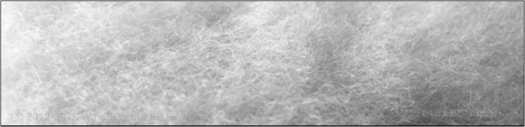

普通羊毛盘(knitted wool pad)的特写镜头

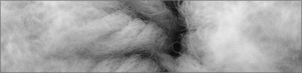

加捻羊毛盘(原文是twisted wool pad,大家可以参考美光W4000)的特写镜头
这两种类型的盘有成组(或成束)的羊毛,通常被称作羊毛簇。为了做一个羊毛簇,想象并排排列一打羊毛。如果你抓住羊毛带子的中间半折,你将有一个含两打带子羊毛的羊毛簇。羊毛簇的一端将串在一起,而另一端不会。
如果你将羊毛簇串在一起的一端(PS:即半折处)粘在一个纤维板盘上并将其缝合到位(并重复该过程直到盘满了),我们就做出了一个羊毛盘。
一个普通羊毛盘典型的特征是有很多簇细羊毛束组成的羊毛簇-这些羊毛簇已被针织或者缝合到一个同时缝合好的背板上。(PS:注意-这里的“背板”不是我们常说的抛光机主轴直接相连的背板,而是羊毛盘那个除了羊毛纤维的黑色背面,含缓冲材料<大多是海绵>和相连的魔术贴毛面,这个毛面就跟我们常说的背板的勾面相粘)如果你曾见过一个刺绣机展示它的魔力,或纱线编织大师将很长的纱线编到一个毛毯或毛线衣,你就会对普通羊毛盘是怎么被做出来的有很好的理解了。
每个单独的羊毛簇可以被紧密地或疏松地编在背板上,这将决定盘的性能。普通羊毛盘相比海绵盘而言具有好的切削力。它们起始时会切削力很棒,但是由于独立的羊毛纤维是细的并且缺乏刚性,它们容易被抛光混合物(PS:抛光混合物就是除了漆面碎片之外的由新鲜的抛光剂、消耗掉的抛光剂、溶剂组成)及残渣(漆面碎片、脱落断掉的盘纤维)填满。因为这个,普通羊毛盘只有常清洁才能达到满意的结果。
当使用正确时,普通羊毛盘切削力棒棒哒且能完成棒的镜面。它们用起来很舒服,因为在每个羊毛纤维之间有大量的空间剩余,这允许纤维在使用中保持灵活(或柔韧)。在大多数情况下,普通羊毛盘没有一个加捻羊毛盘的平整能力。例外的情况也许是需要弄平一个剧烈弯曲或弓形的漆面。在这种情况下,羊毛纤维可能无意中被强制在漆面画轮廓,产生一个柔韧但致密聚集的剧烈移动的羊毛纤维。大量表面积,极好的画轮廓能力及不坚硬的纤维。。。是世界上最好的!
加捻羊毛盘有很多这样的羊毛簇-它们被压入并缝合在羊毛盘的魔术贴背板(PS:下文都用“羊毛盘的魔术贴背板”指代一个羊毛盘除去羊毛纤维后剩下的那个海绵加魔术贴毛面组合)上。然而,在被安装到羊毛盘魔术贴背板上之前,羊毛簇被扭曲或交织在一起,形成一个很厚的羊毛带。通过合并很多羊毛簇或通过使每个羊毛簇拥有更多羊毛束,能得到想要的足够厚度的羊毛纤维。相比普通羊毛盘,厚的、坚硬的纤维提供更少的总可用表面积,但是这种厚而硬的设计有一些大的益处。
首先,值得注意的是,加捻羊毛盘的纤维更不容易互相粘在一起。毕竟,仅仅通过研磨颗粒、滑腻的缓冲液及漆面碎片的混合将相对大的羊毛纤维结合在一起并不容易,注意到这点,有着扭曲的羊毛纤维的盘将轻而易举地打败普通羊毛盘。花更少的时间清洁盘意味着你可以花更多的时间用持续可用的盘去抛光。
由于纤维的围度更大(PS:即更粗),同样尺寸的盘,可以用更少的粗纤维填满盘。这意味着,即使在任何给定的时间内可能接触漆面的羊毛纤维数更少,施加在盘上的下压力及盘的移动产生的力更集中在每个扭曲的羊毛纤维上-相比同样尺寸的有着更多数量羊毛纤维的普通羊毛盘。粗大的纤维及施加在这些纤维上的大量下压力意味着漆面平整能力将变得很高-与一个普通羊毛盘相比。
大量的对普通羊毛盘和加捻羊毛盘的设计讨论知识理论上的,在现实中,盘的整体表现很大取决于使用的羊毛纤维的类型及数量(PS:类型有羊毛,兔毛等)、纤维的长度和硬度及纤维固定在盘上的松紧度-当选择一个新盘或分析使用的盘的抛光特性时要把这一点记在心里。

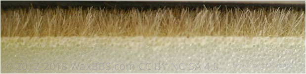

超表面surbuf R系列 microfingers超指状物盘特写镜头
超表面指状物盘surbuf Microfingers Pad 兜售一个非常独特的设计。它使用非簇型、独立垂直定位在盘背板面的纤维。超指状物(microfingers)有着一致的长度,并且当受到下压力或其他力量时不易蜷缩(或扭结)或者变形(或弄皱)。做个比喻的话,microfingers对压力的反应方式跟牙刷的刚毛一样。
使用常用的机器操作速度(PS:指移动抛光机的速度)并在其他参数(盘的准备程度、机子类型、抛光剂种类、下压力、背板旋转、漆面类型、漆面形状等)相同的情况下,一个surbuf microfingers盘通常将漆面平整到一个真实的程度,而美光的DA超细纤维盘会典型地做出一个虚有其表的镜面(指具有欺骗性的镜面,光学欺诈这个词请参考前文,就是欺骗视觉看起来是镜面)。

大量的例子显示了单个或者成组的纤维是如何影响一个抛光盘的抛光能力的-通过一个普通羊毛盘和一个加捻羊毛盘的对比。对于这个对比,我们假设盘的参数都一样,除了羊毛在被粘在盘上前是如何成形的。
