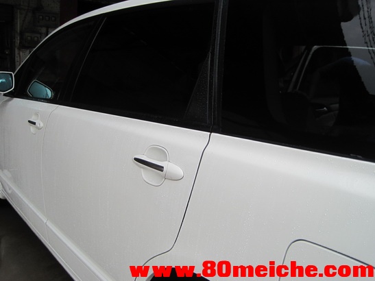

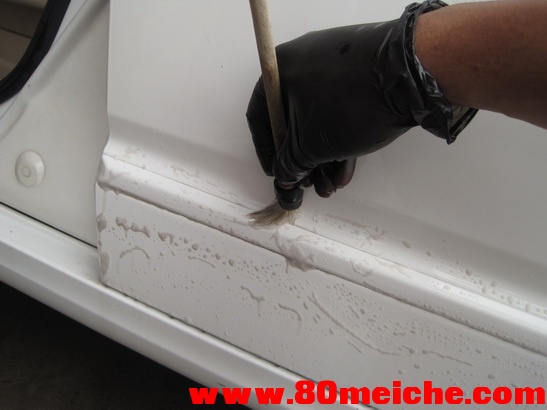

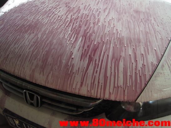

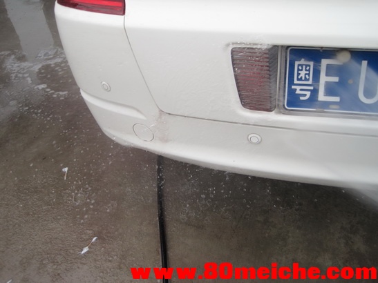

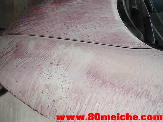

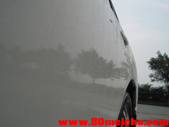

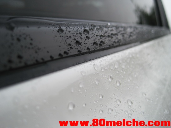

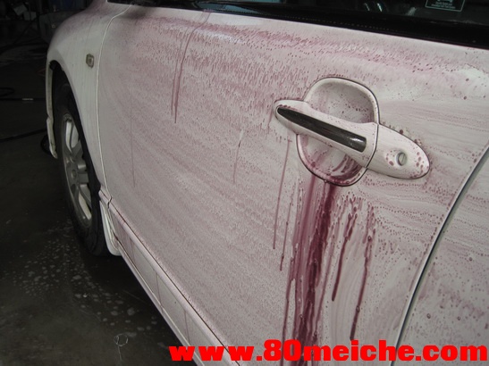

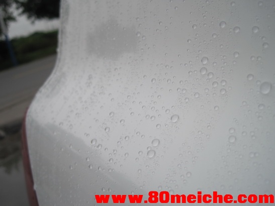

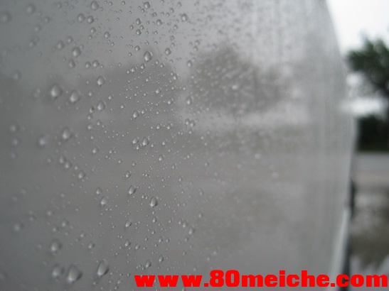

隔壁汽修厂牵过来的车。铁粉、柏油、水垢都够多!我的最爱啊!
我是明仔 Auto Detailer 管理成员 2012-03-28 47 423 1,005 36 2012-06-16 #3 长期放在工厂的车间旁边,车主的工厂是够五金的,所以铁粉特别多,洗完之后摸上去的感觉就是水泥地板~我看可能水泥地板还要滑一些

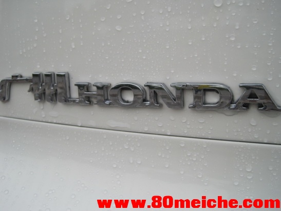

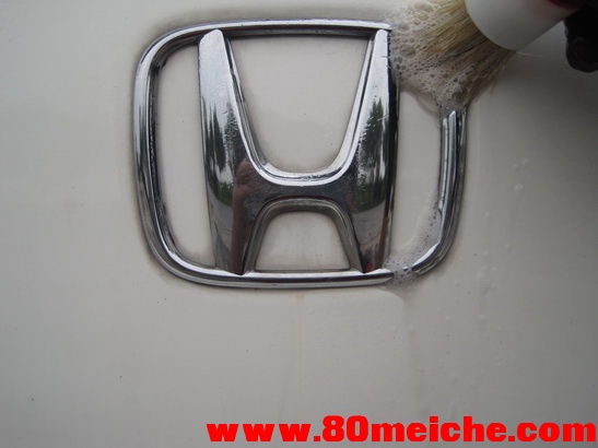

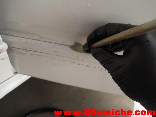

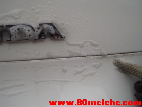

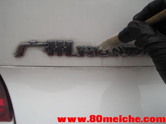

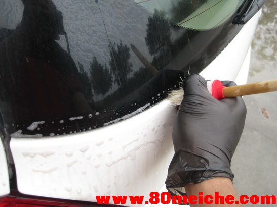

我是明仔 Auto Detailer 管理成员 2012-03-28 47 423 1,005 36 2012-07-10 #5 gh0519 发表于 2012-7-10 15:18 清洗车标的时候 用什么清洁剂比较好? 点击展开... 能不告诉你么?

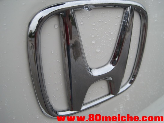

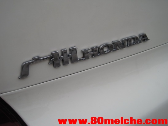

gh0519 认证店家 2012-07-05 2 10 5 2012-07-10 #6 我是明仔 发表于 2012-7-10 15:28 能不告诉你么? 点击展开... 哈哈,电镀件是不是需要单独清洁剂啊,我原来一直头疼车屁股上那字怎么擦,原来你们都是用刷子的,回头我得买套刷子

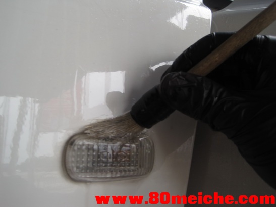

我是明仔 Auto Detailer 管理成员 2012-03-28 47 423 1,005 36 2012-07-10 #7 gh0519 发表于 2012-7-10 16:12 哈哈,电镀件是不是需要单独清洁剂啊,我原来一直头疼车屁股上那字怎么擦,原来你们都是用刷子的, ... 点击展开... 用美光D108重度污垢清洁剂。喷上后,等待2~3分钟分解水垢。然后用棕毛刷刷洗。 在不行的话,你可以用@!#¥%#¥%……#¥…… 不告诉你!
gh0519 认证店家 2012-07-05 2 10 5 2012-07-12 #8 我是明仔 发表于 2012-7-10 22:19 用美光D108重度污垢清洁剂。喷上后,等待2~3分钟分解水垢。然后用棕毛刷刷洗。 在不行的话,你可以用@! ... 点击展开... 好的,我已经偷偷拿本子记下了~

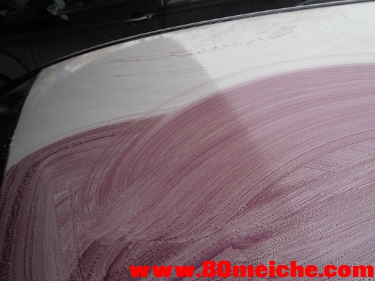

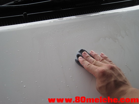

我是明仔 Auto Detailer 管理成员 2012-03-28 47 423 1,005 36 2013-03-28 #10 新糖果 发表于 2013-3-28 18:38 去完铁粉之后车漆摸上去很毛? 点击展开... 铁粉剂只能松动铁粉粒。你想完全溶解,耗费的材料那个厉害啊…… 但是铁粉不多、沾上铁粉时间不长的,是可以完全溶解根除的。
