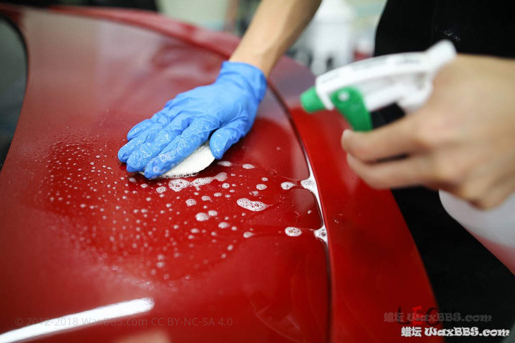

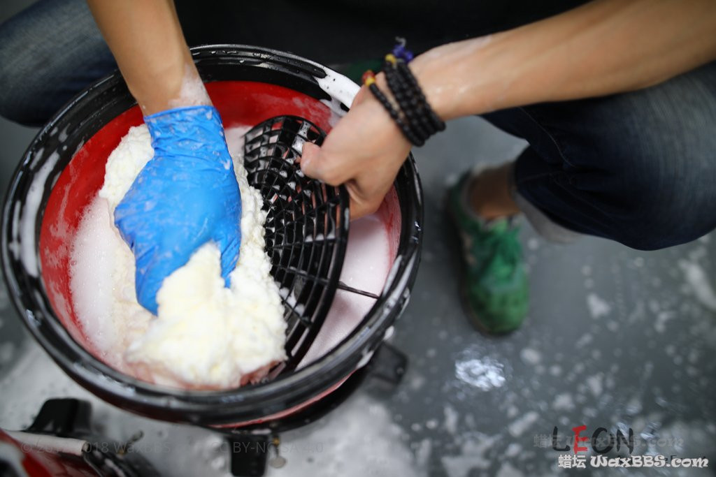

5.两桶水洗车,全车软水冲净
6.柏油,铁粉去除,深层氧化层去除

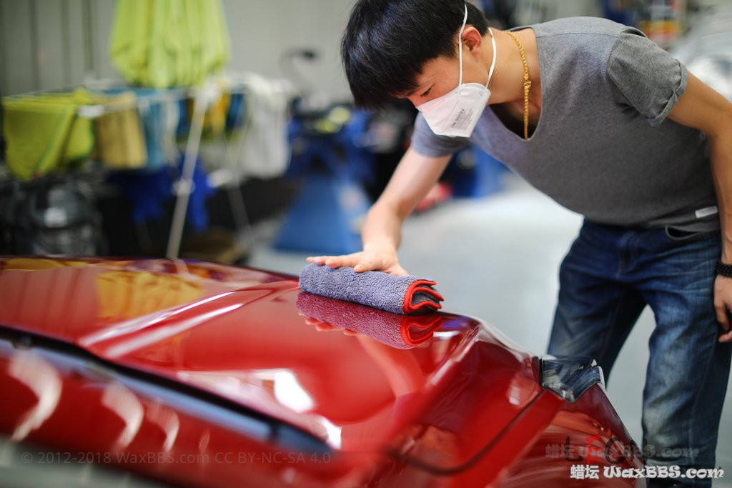

7.全收收水

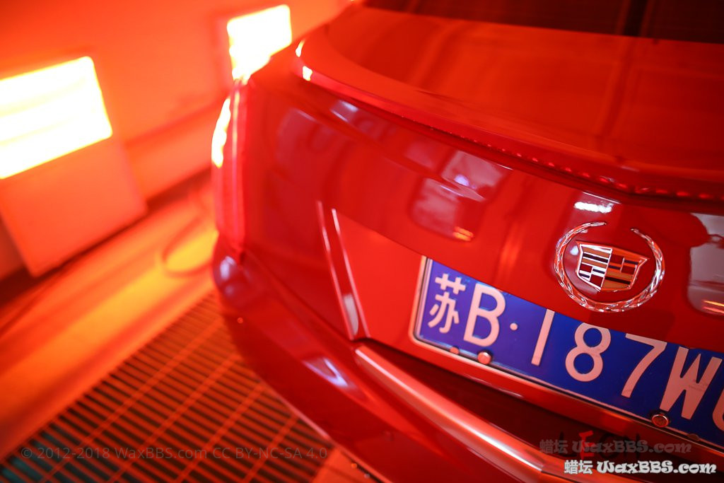

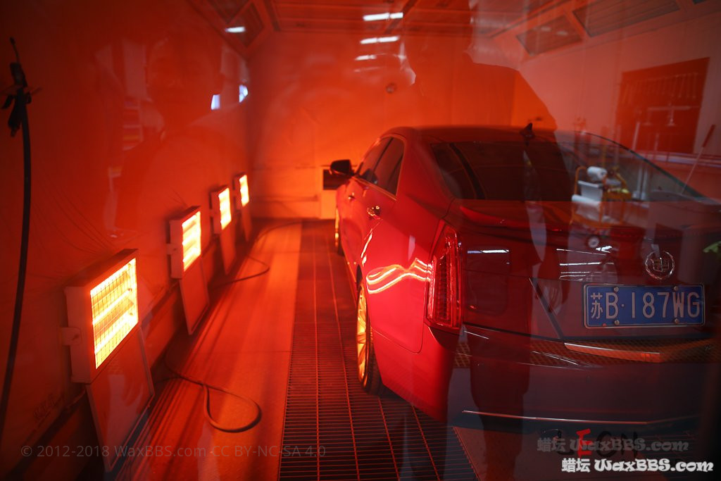

13.细节检查
14.红外固化

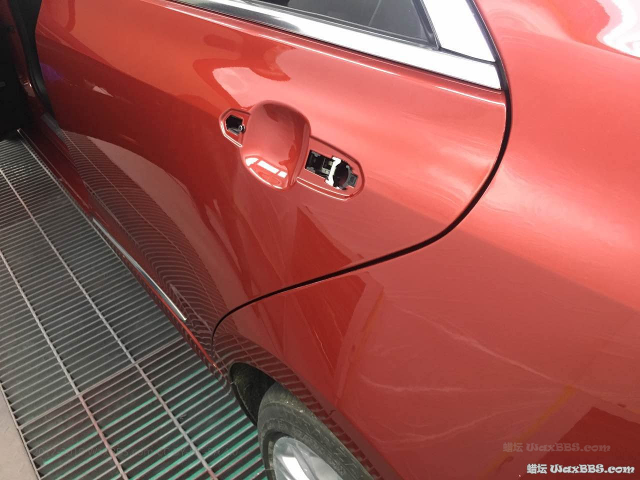

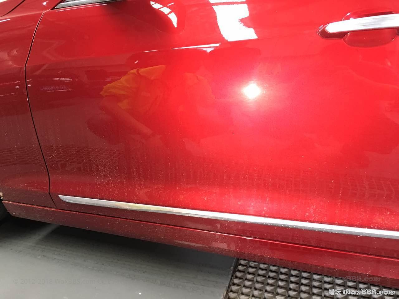

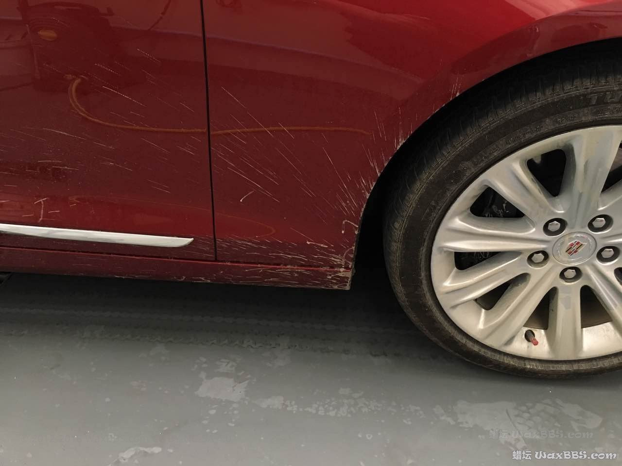

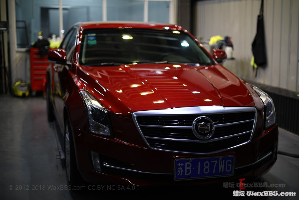

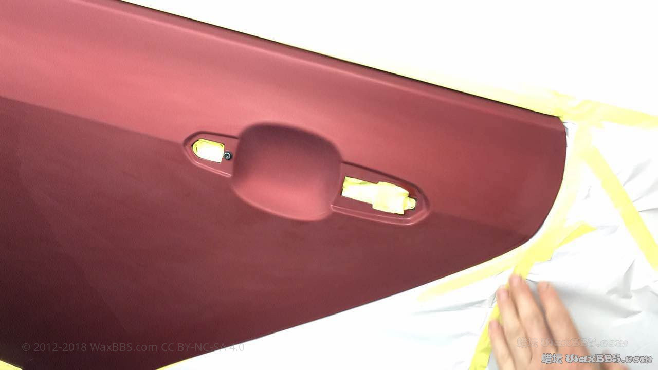

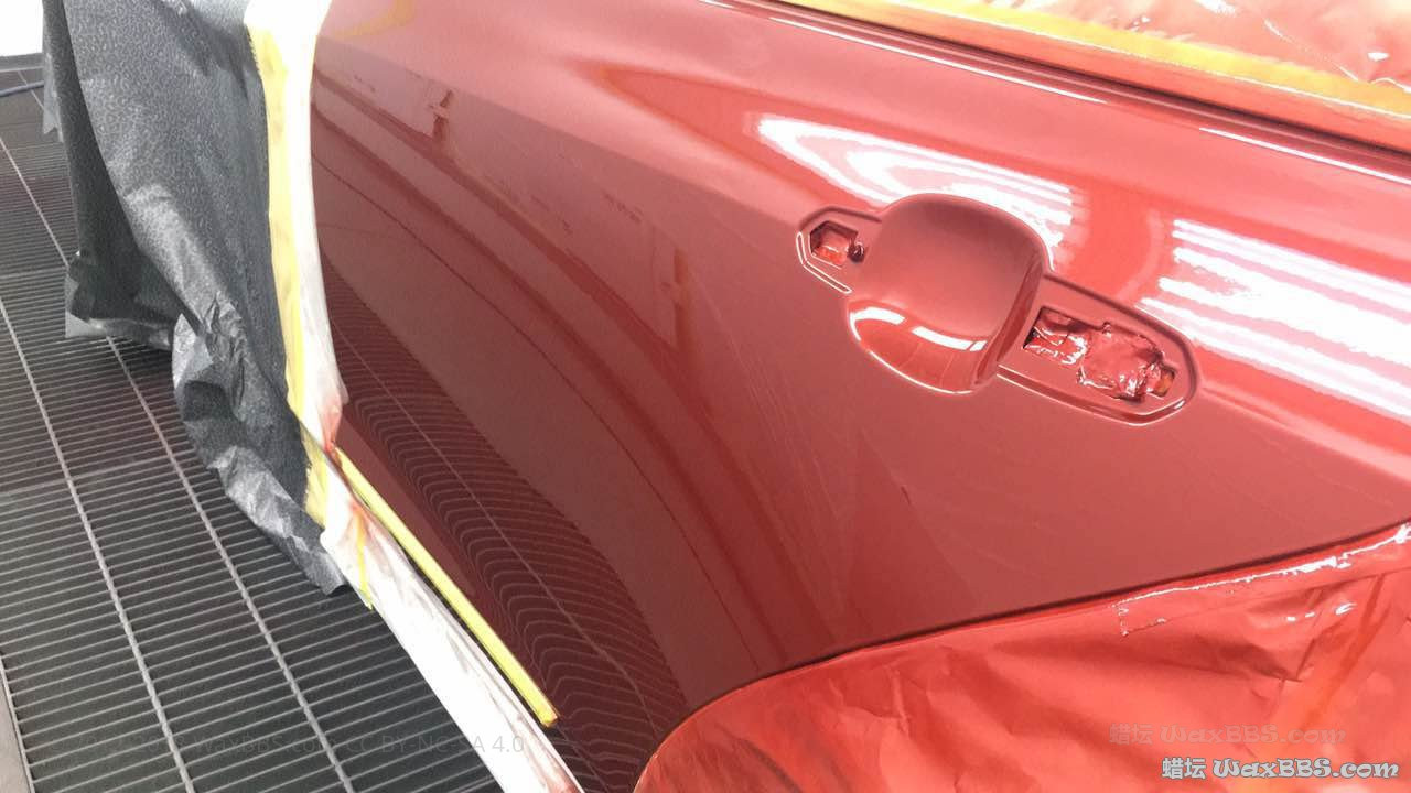

左后门由于有一处划痕,先喷漆处理,宣伟色漆,鹦鹉109清漆

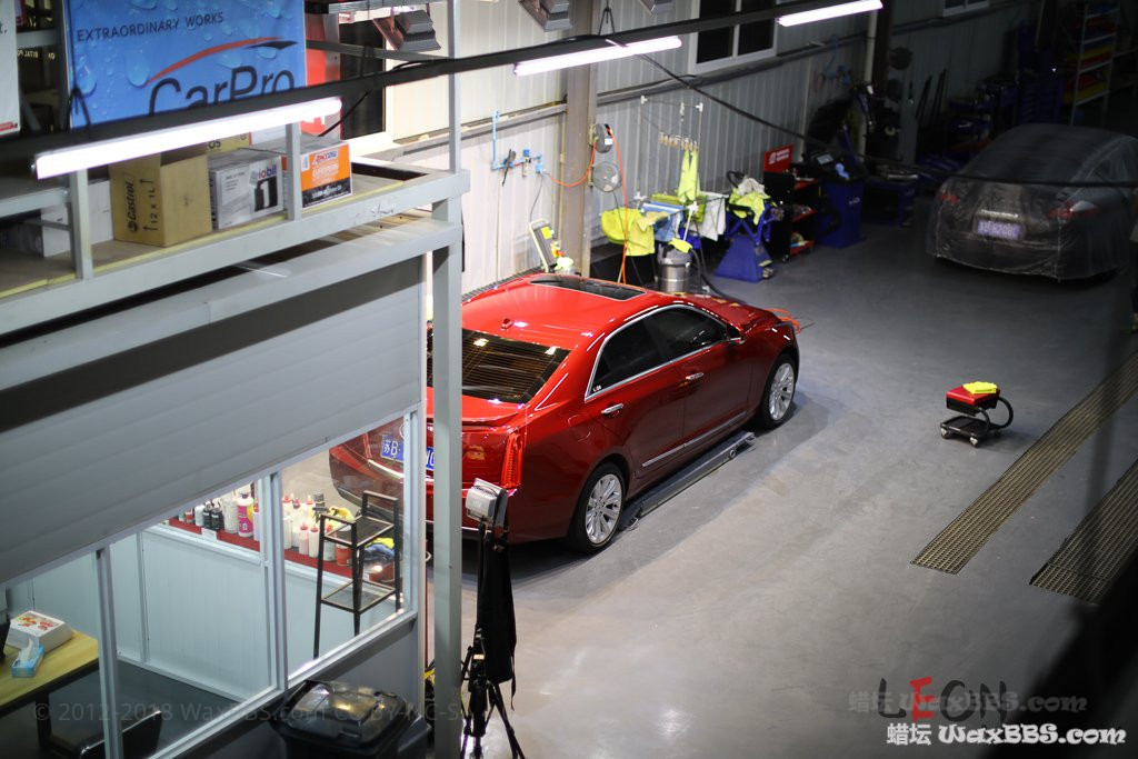

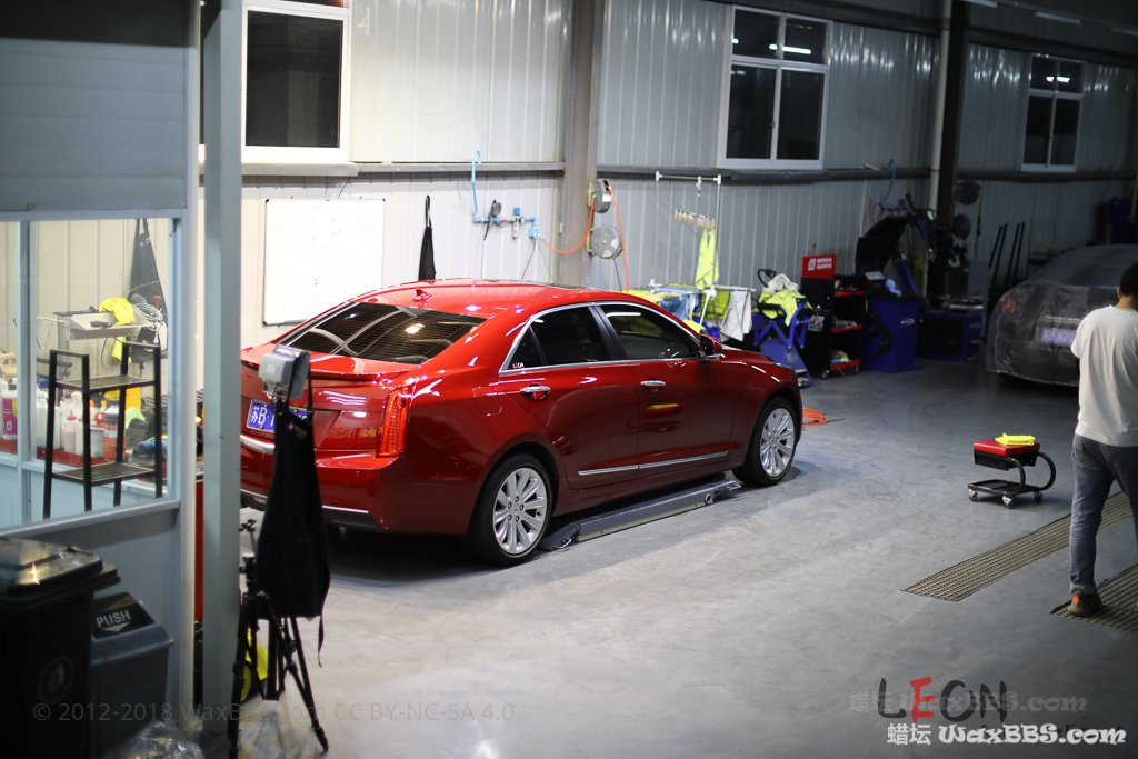

开始进去工作状态

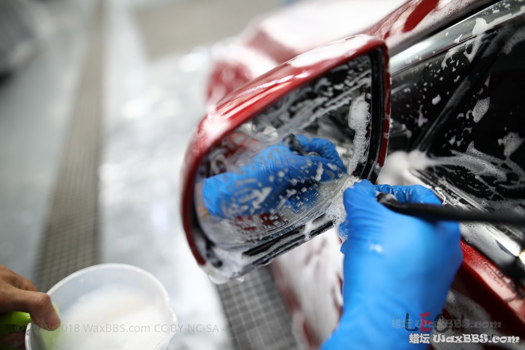

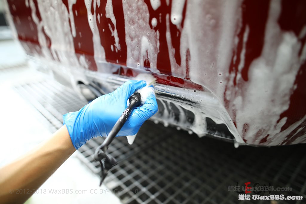

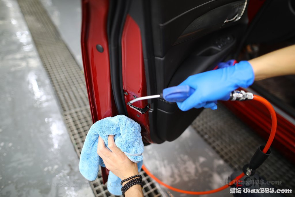

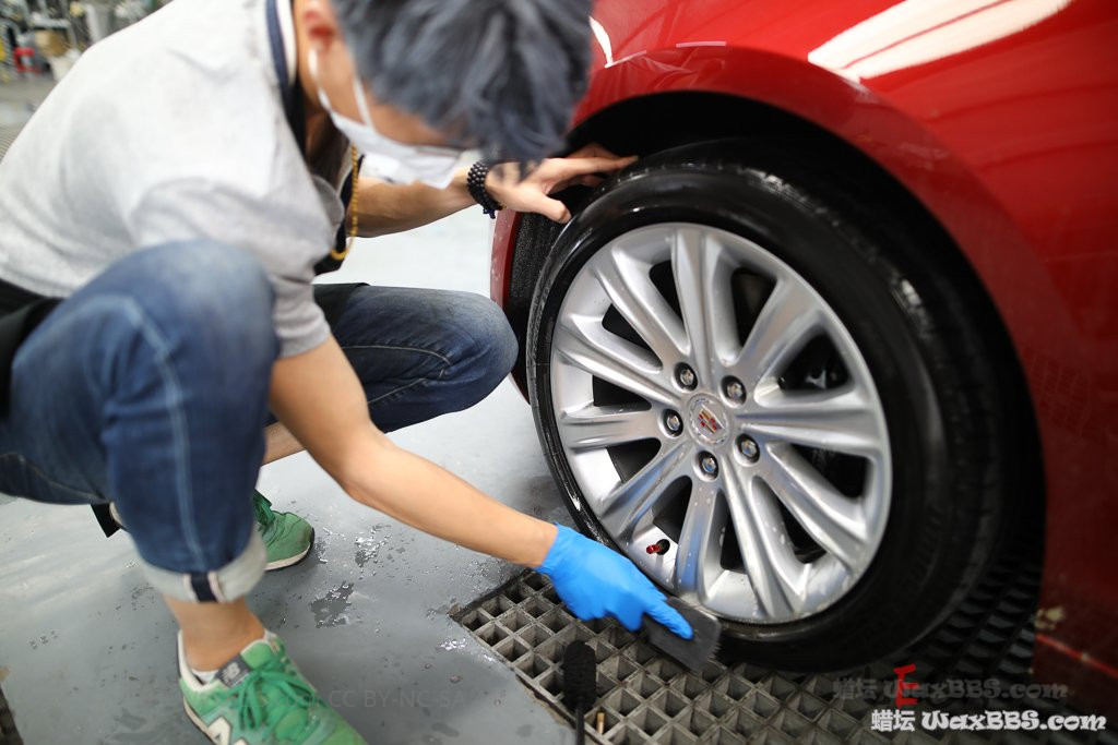

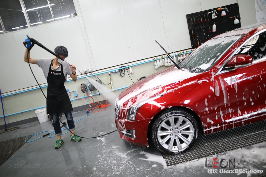

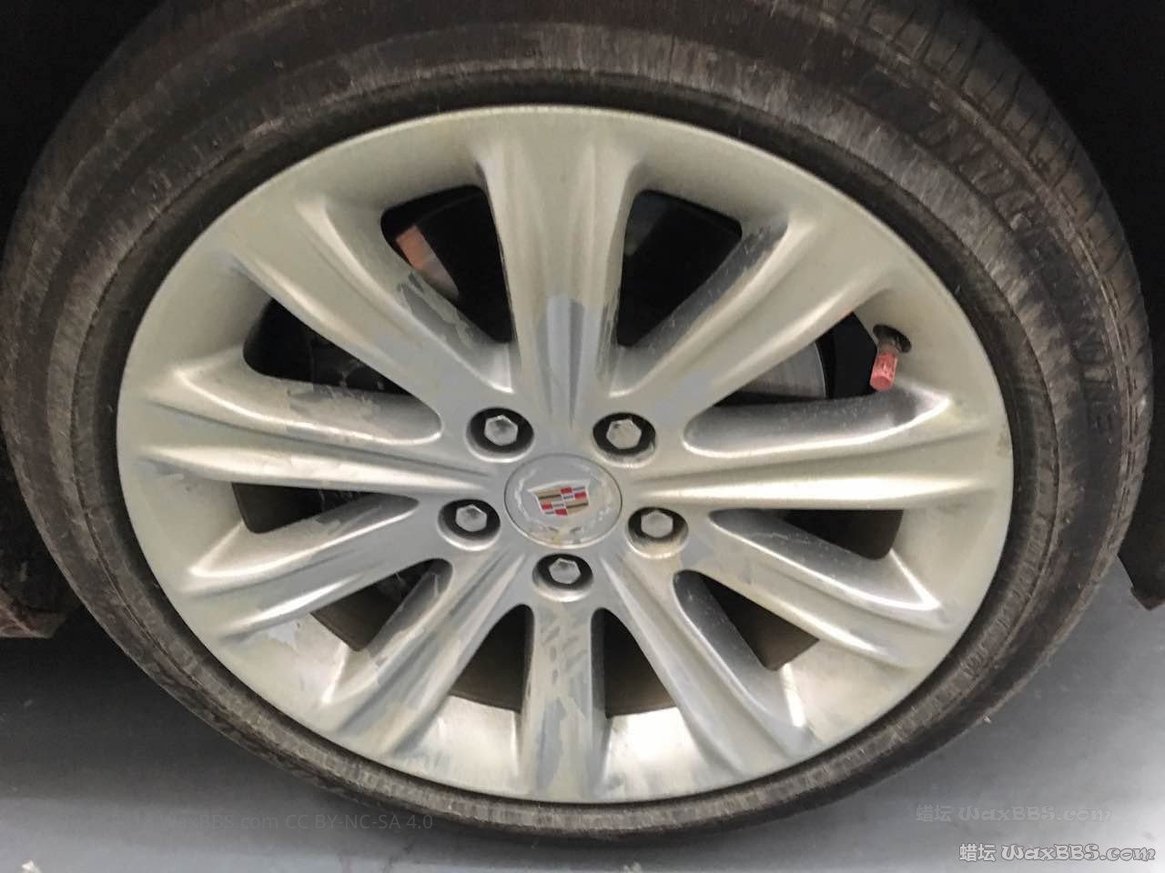

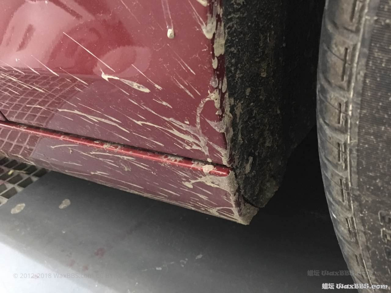

清洗轮毂部位,由于本人就是车主,所以基本不会太脏
PA

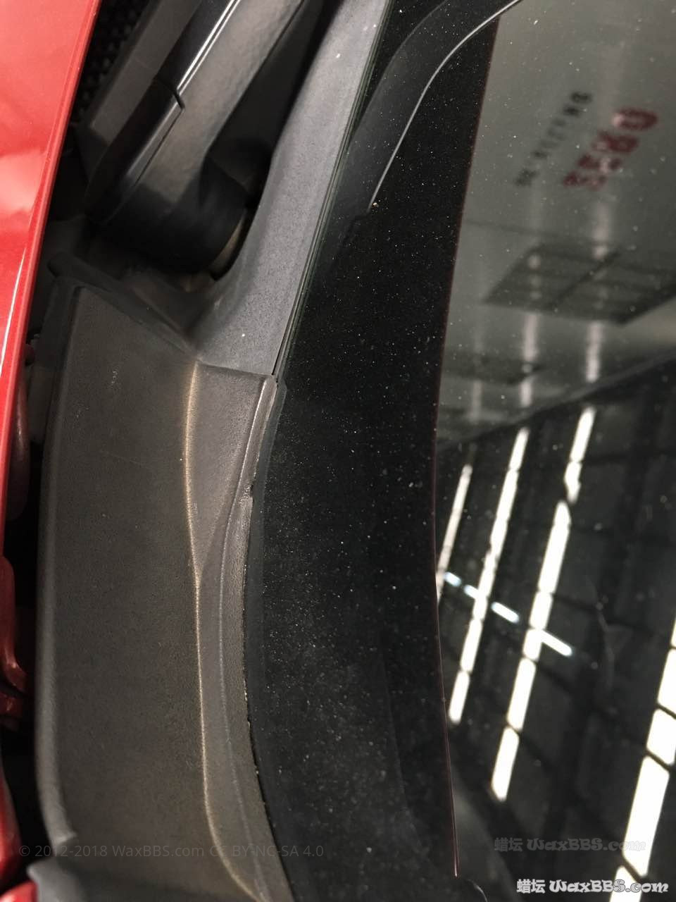

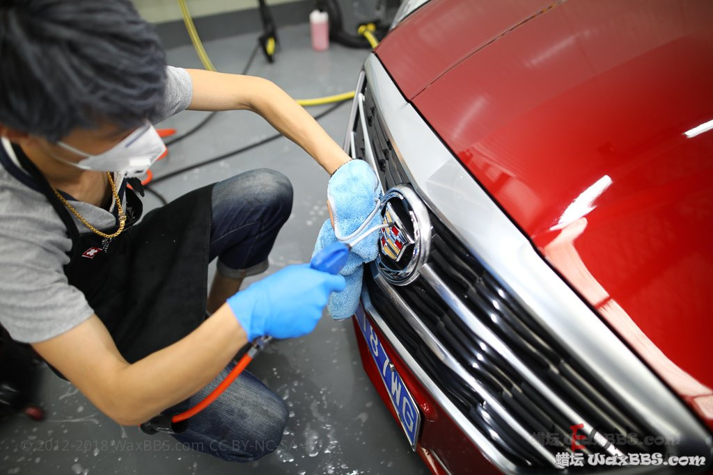

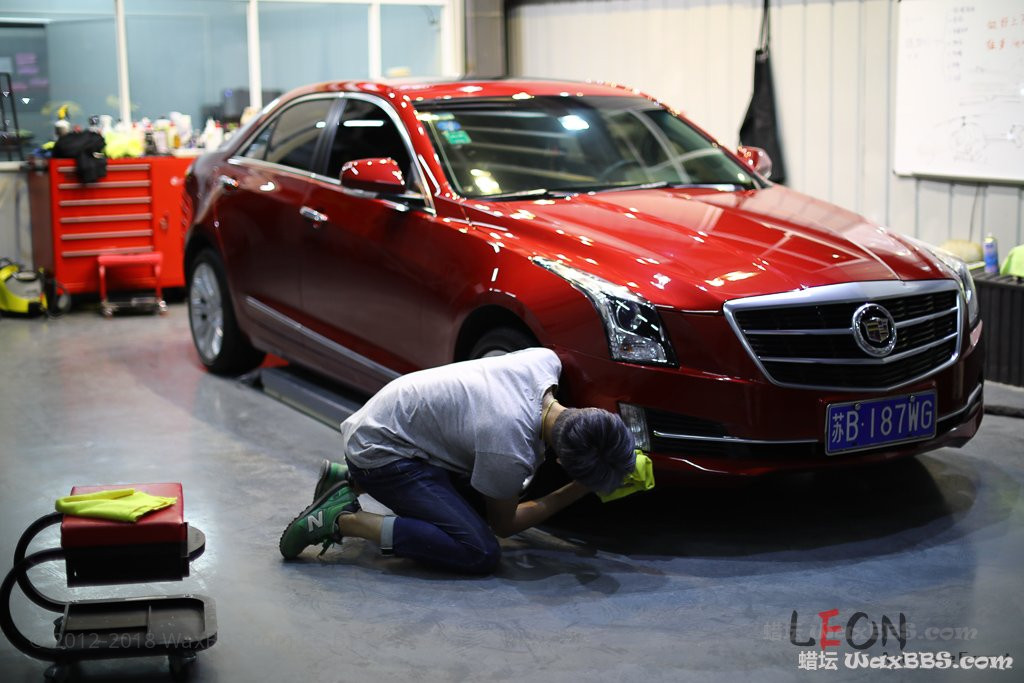

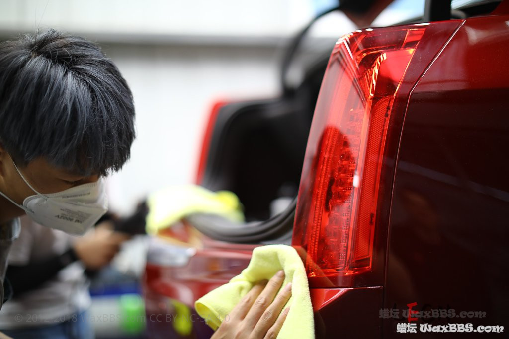

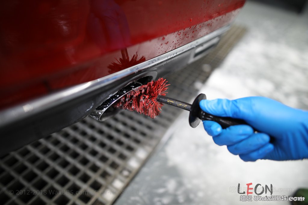

细节部位处理

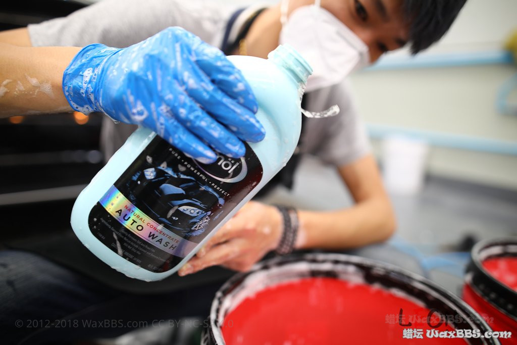

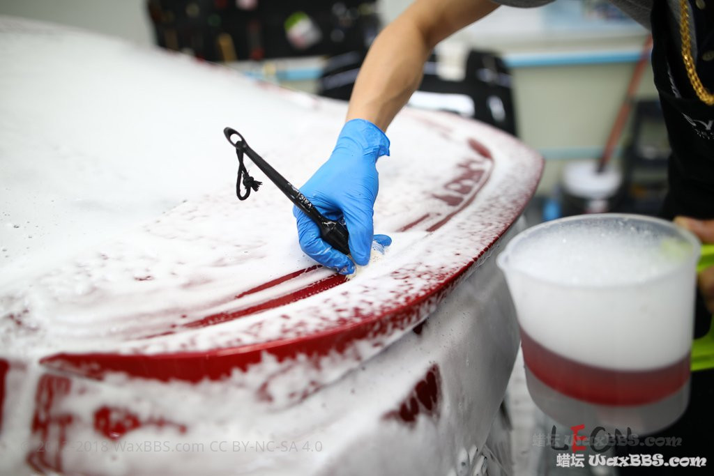

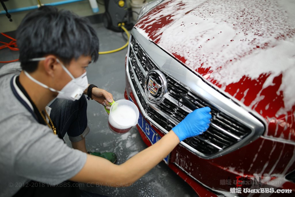

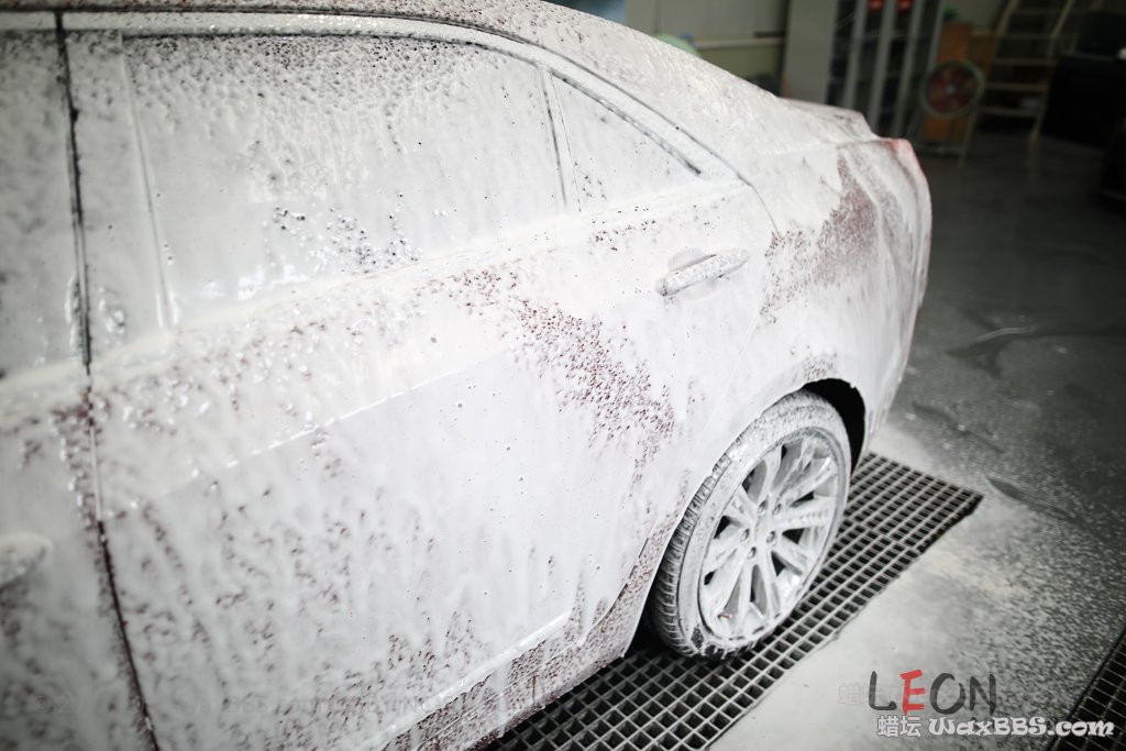

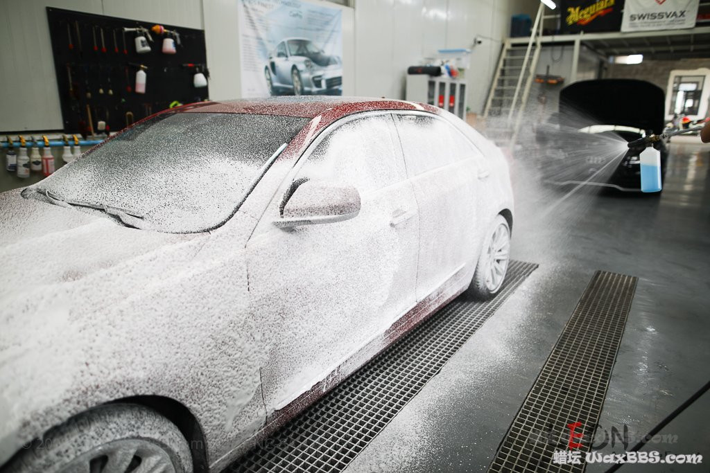

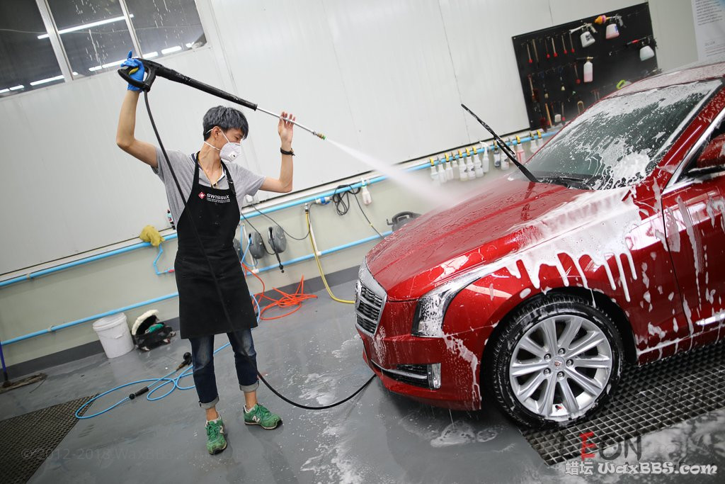

两桶水
收水

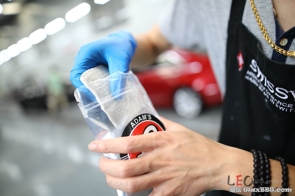

走泥

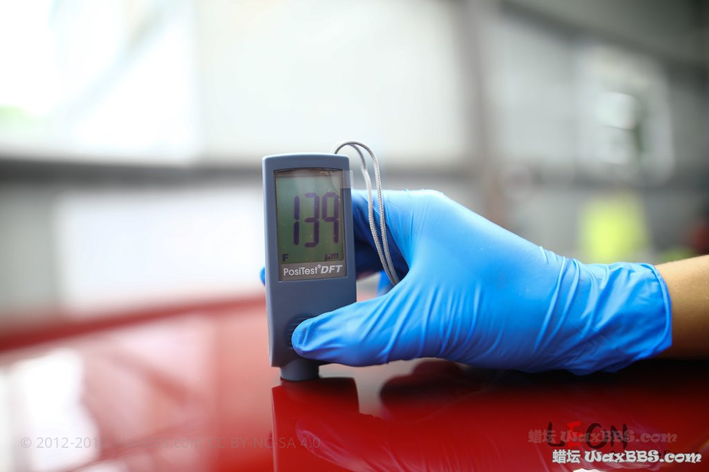

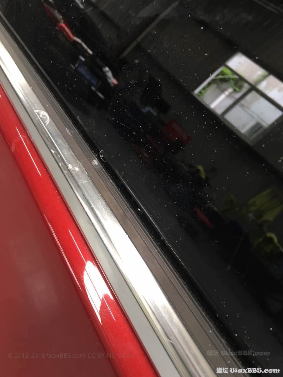

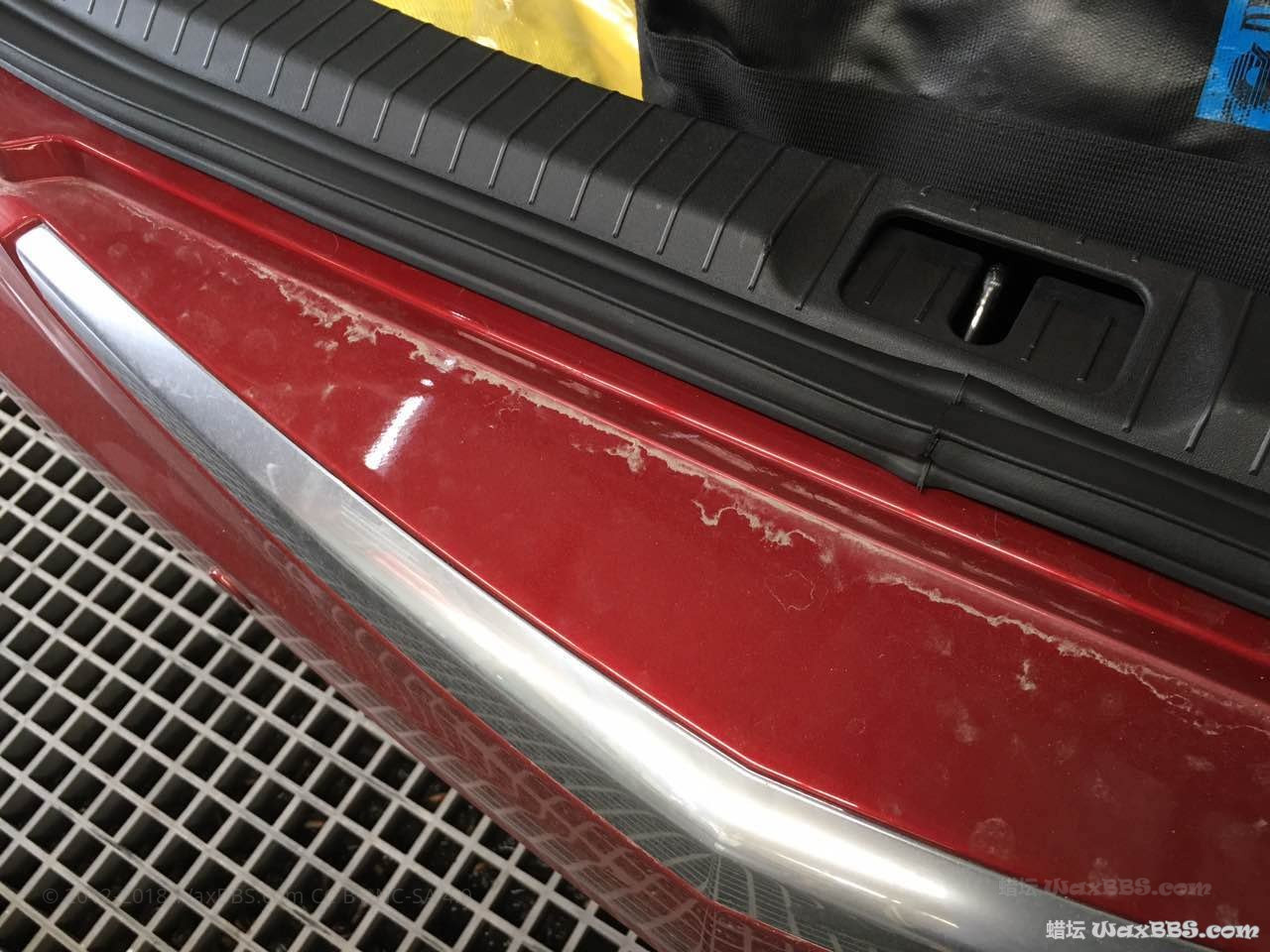

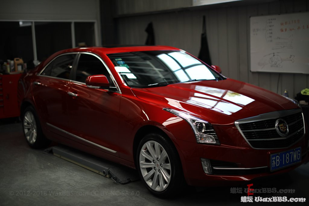

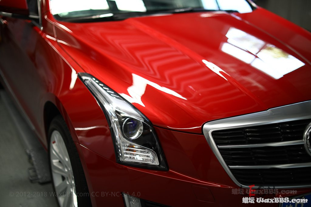

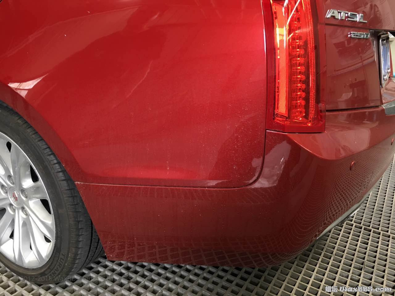

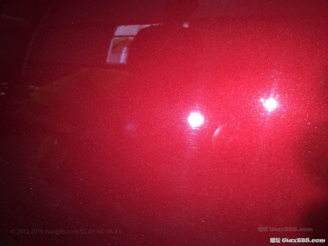

检车漆面状况,3年的车从未抛光过,能有这个状态,也算是对得起自己了

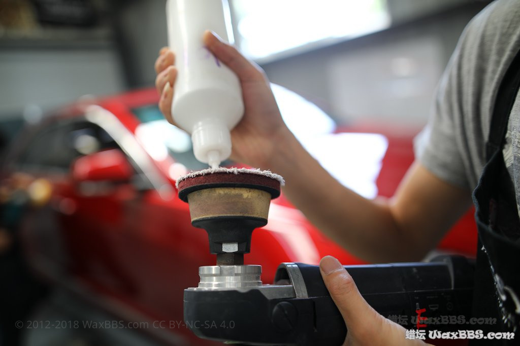

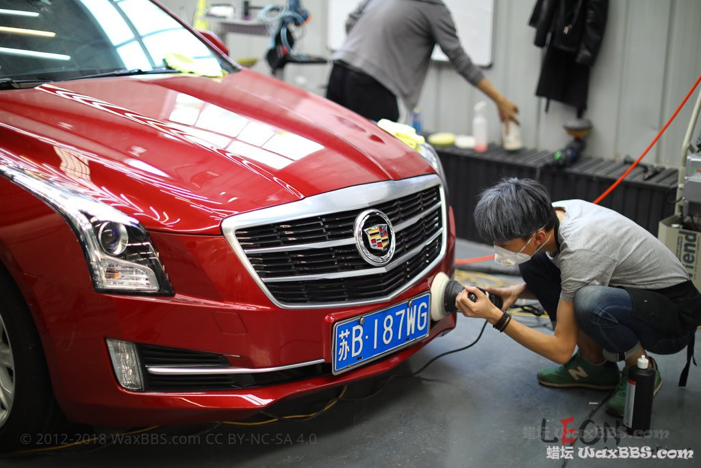

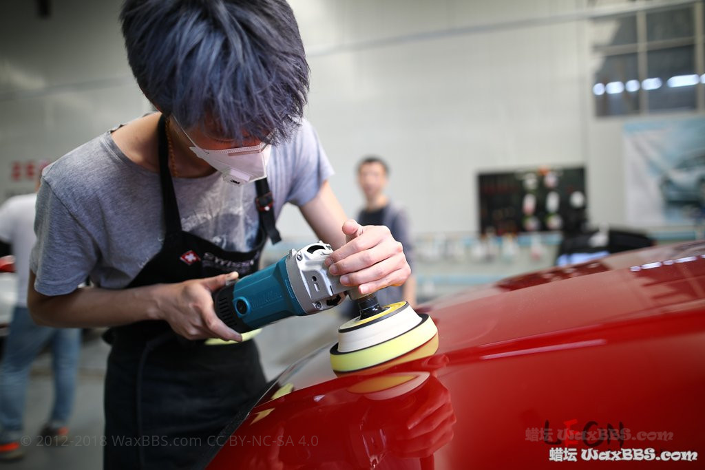

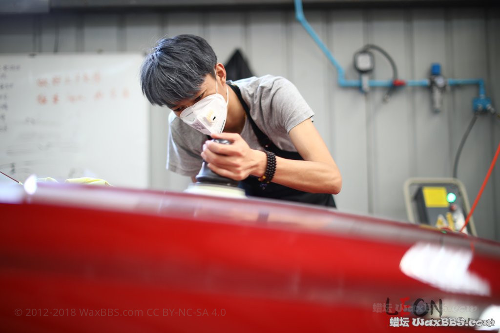

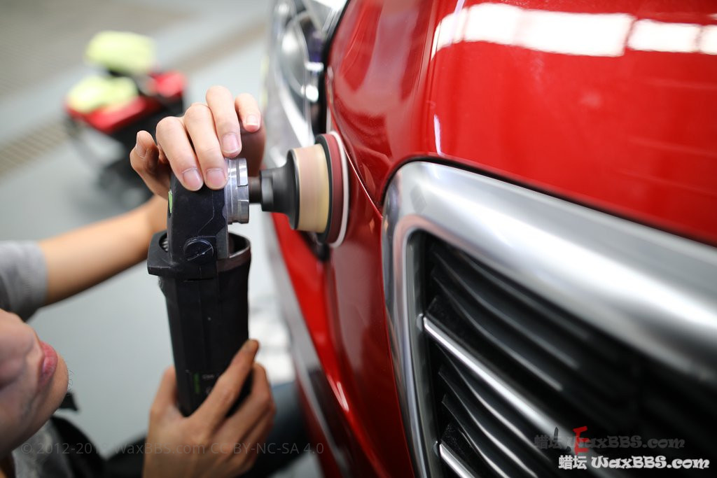

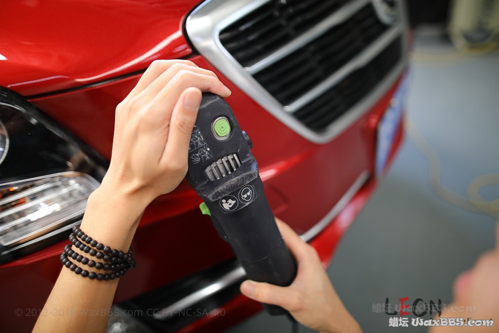

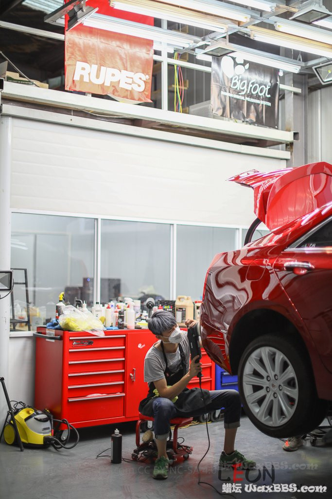

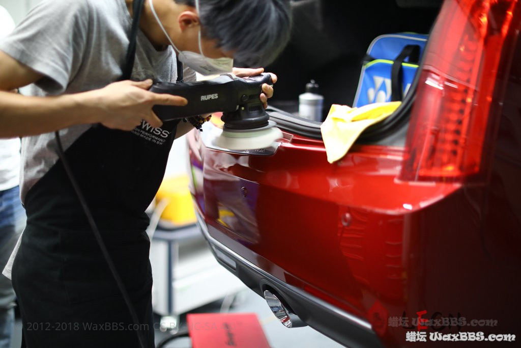

开始抛光
休息片刻
继续

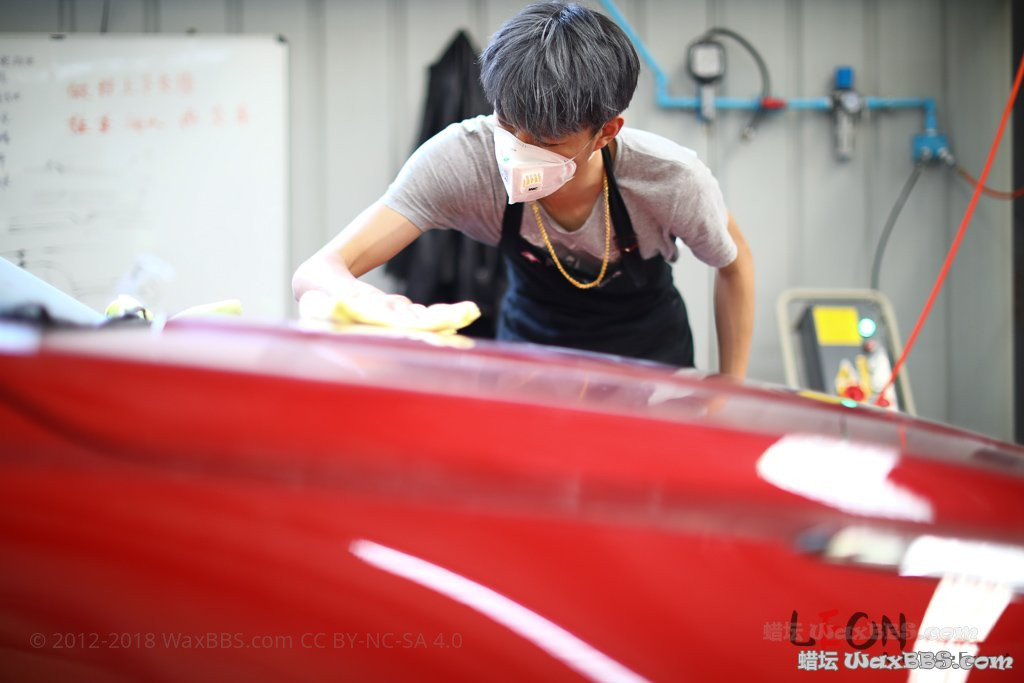

还原
突然发现脱脂部分没拍到,忽略了

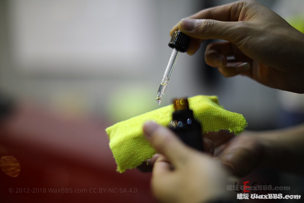

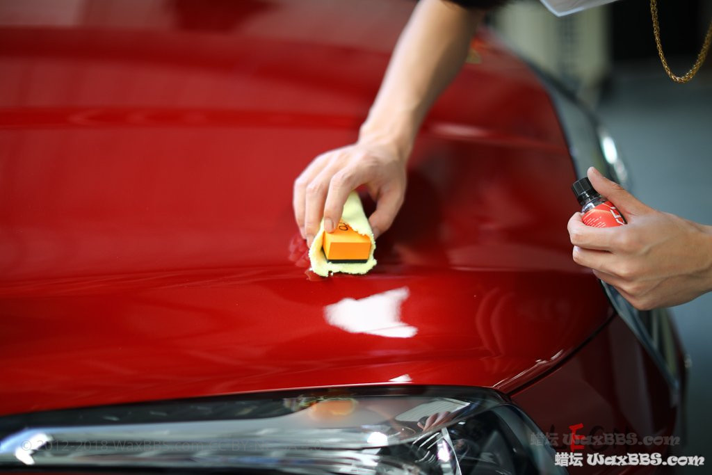

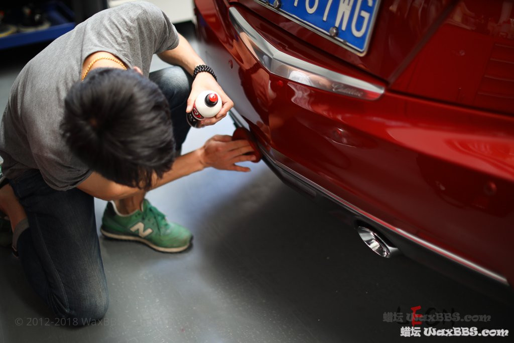

开始上黑瓶
黑瓶上完效果展示
开始EXO V2 双层叠加

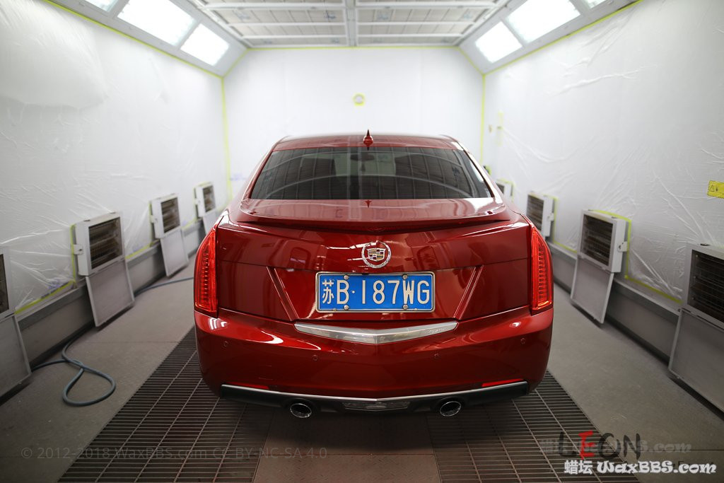

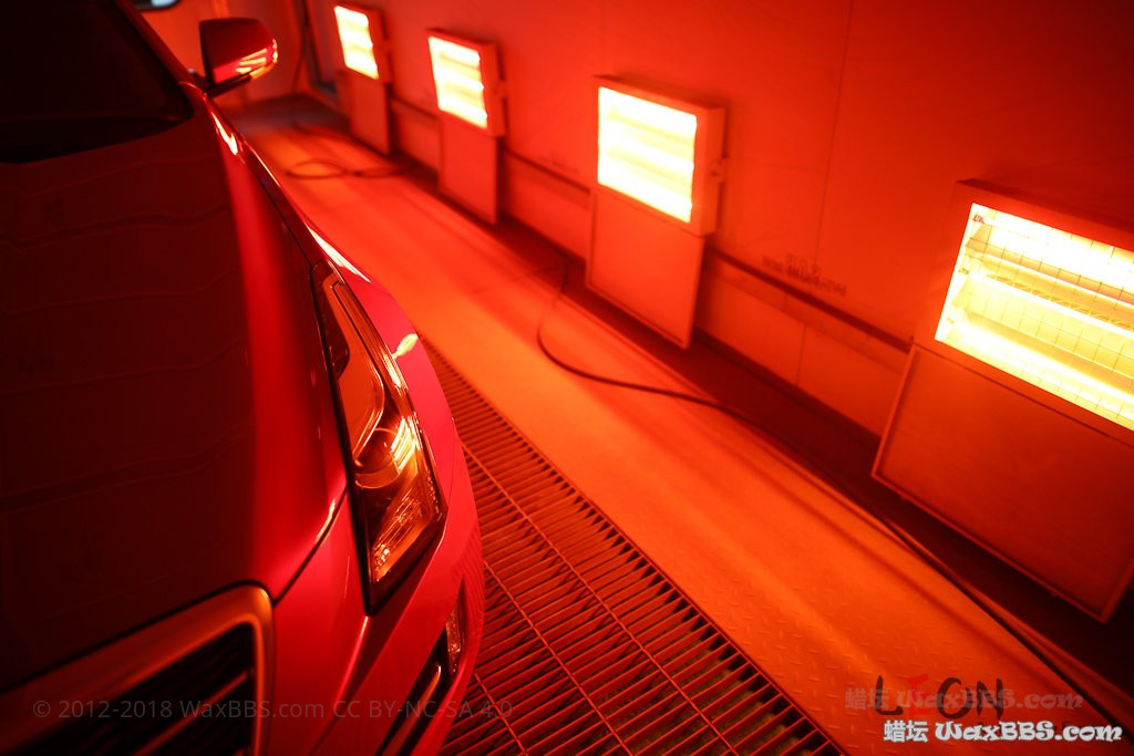

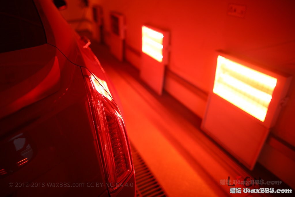

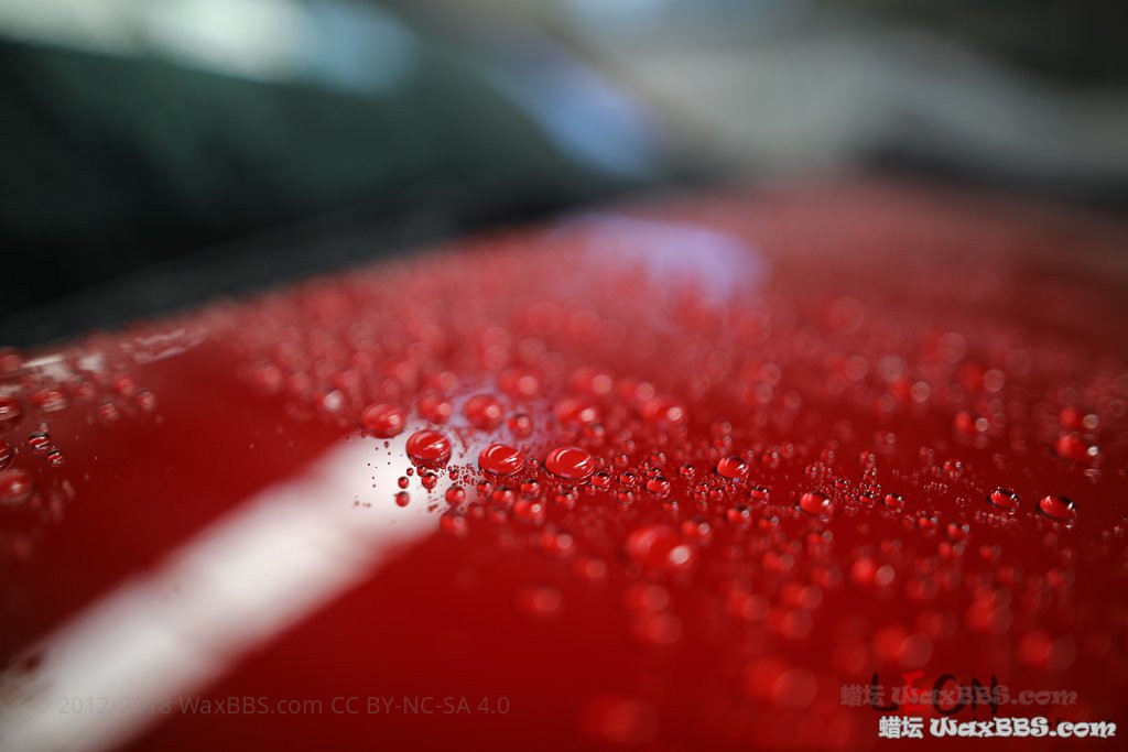

进入固化

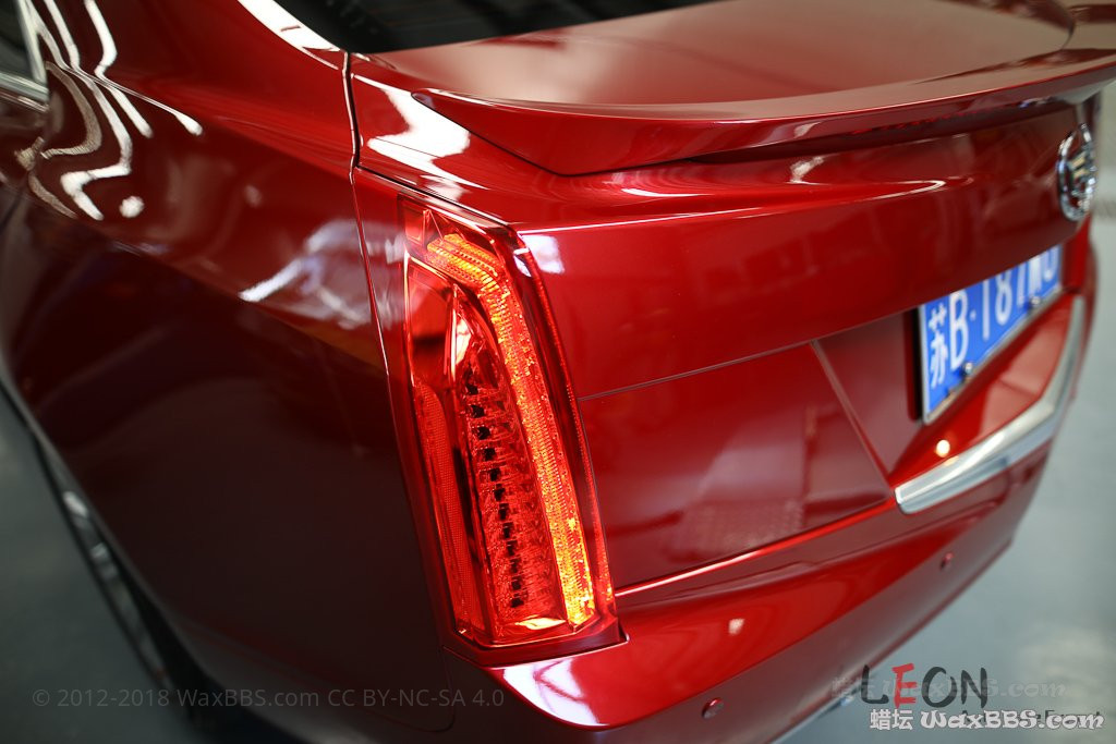

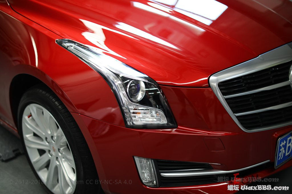

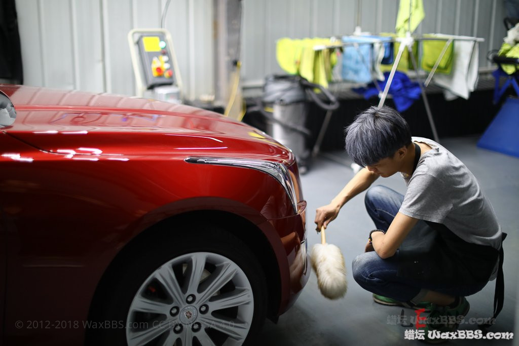

细节部位上光

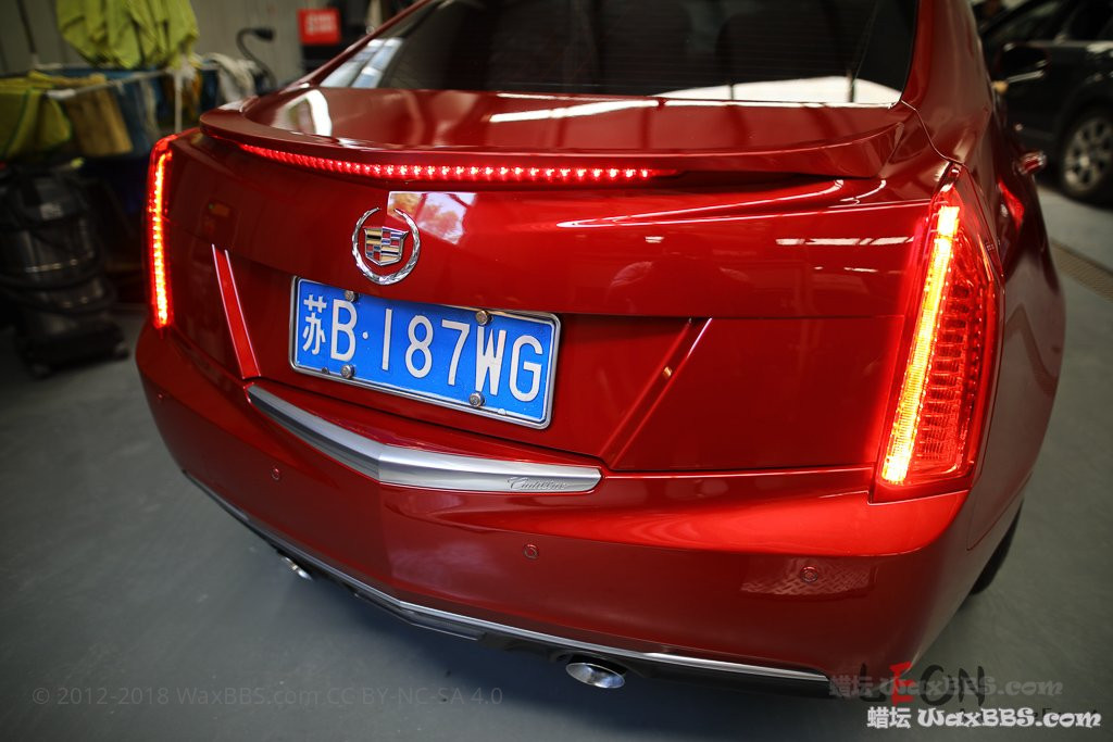

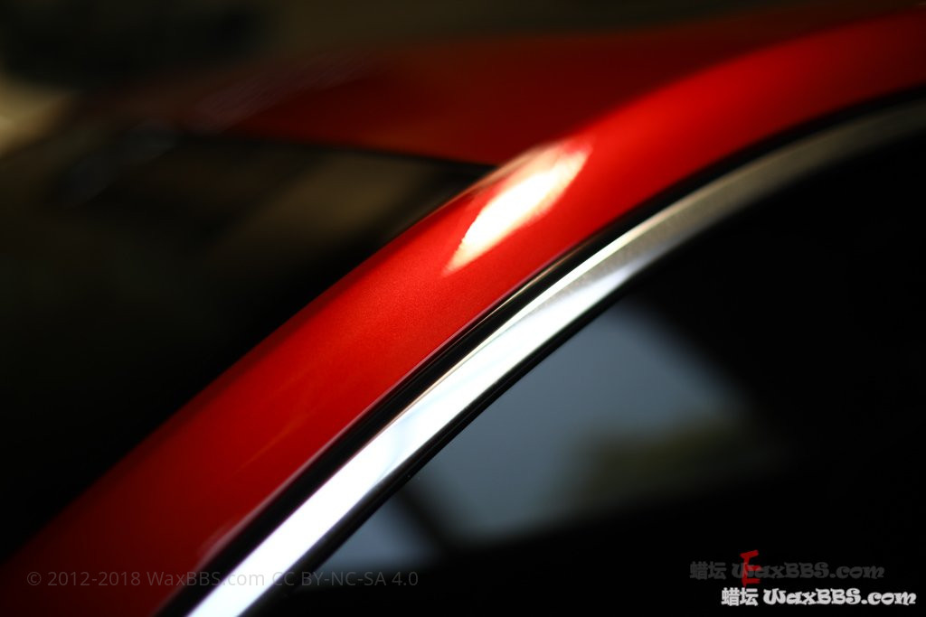

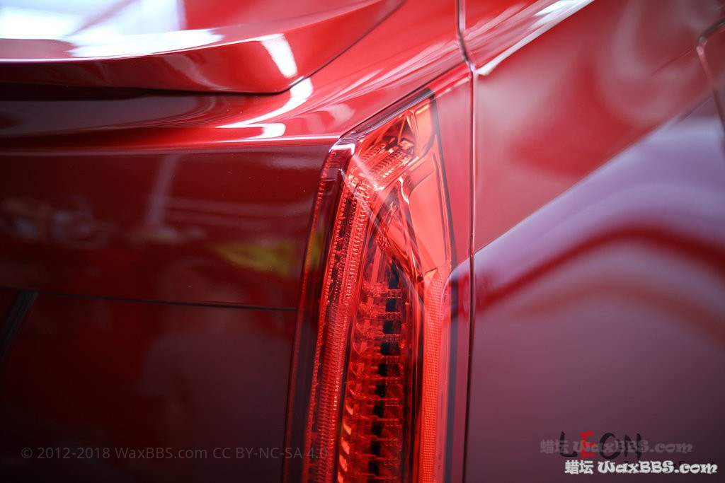

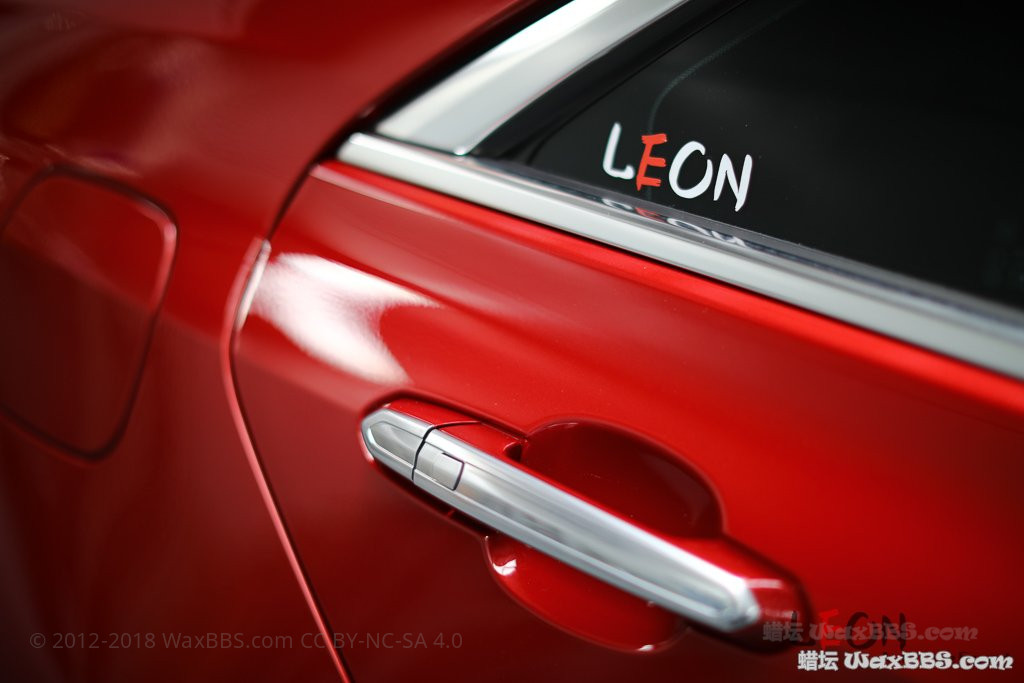

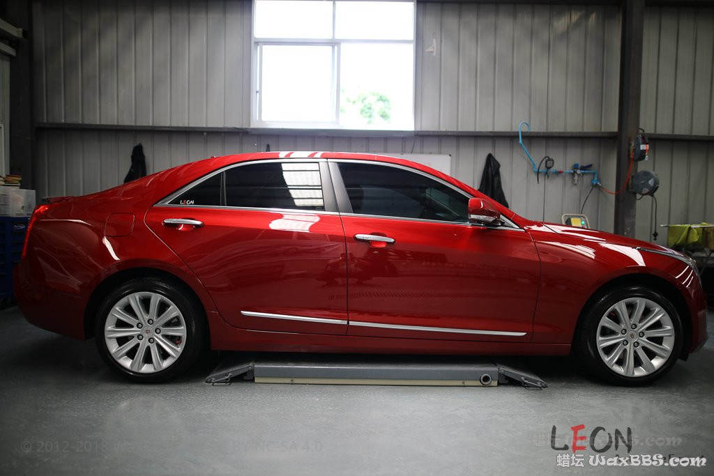

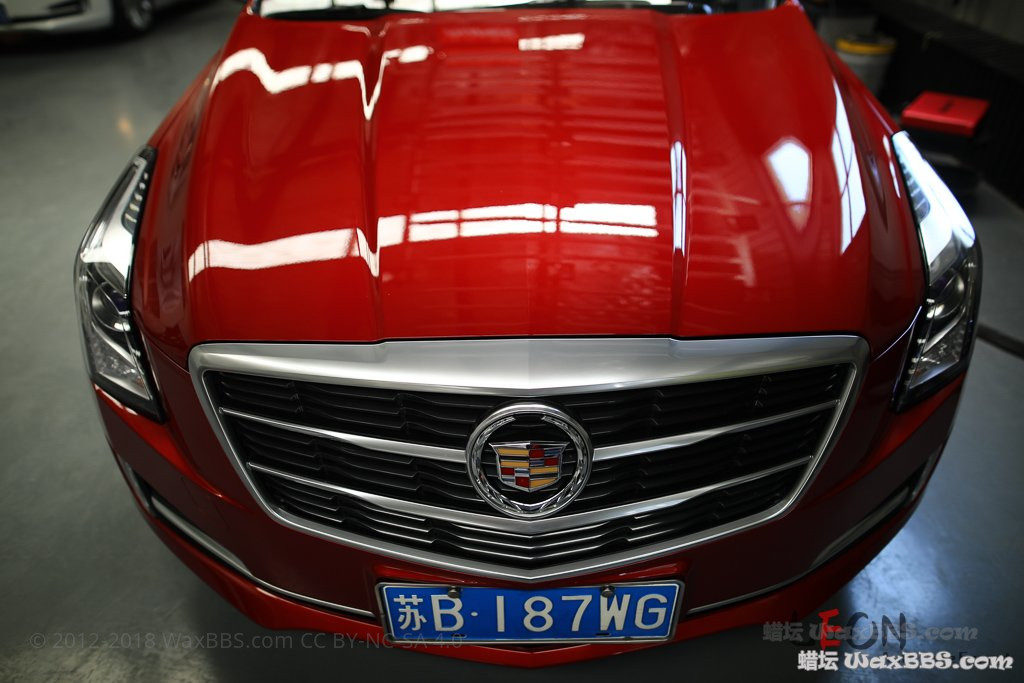

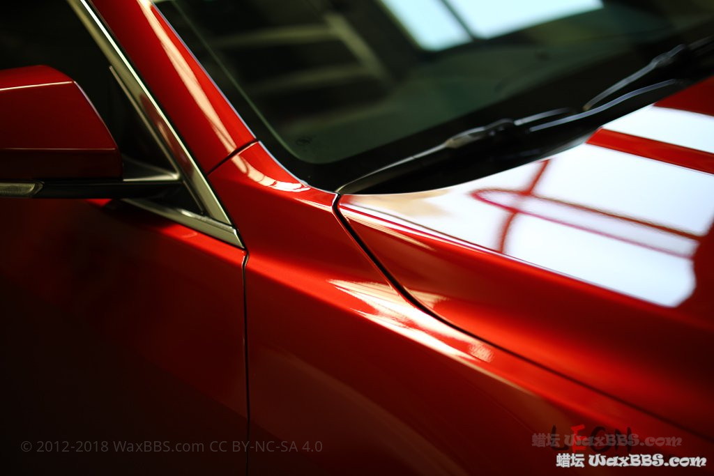

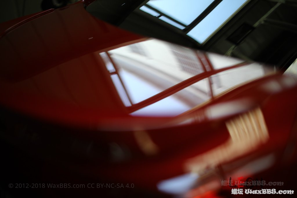

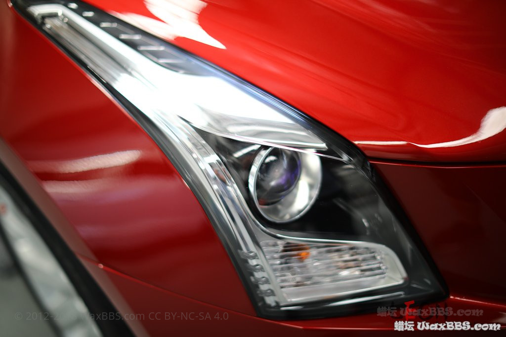

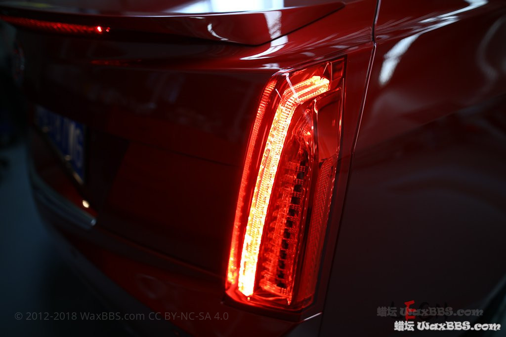

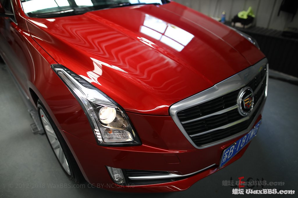

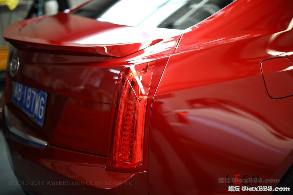

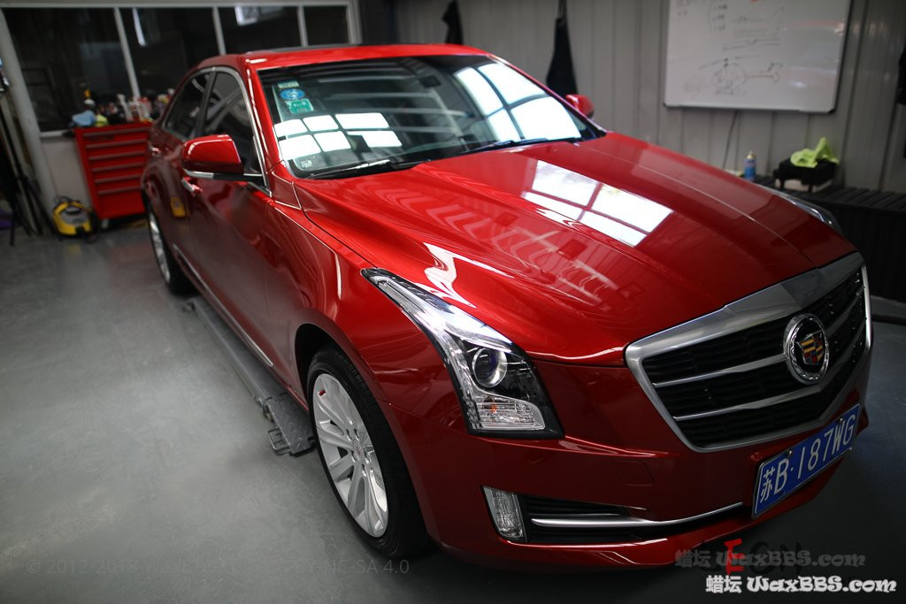

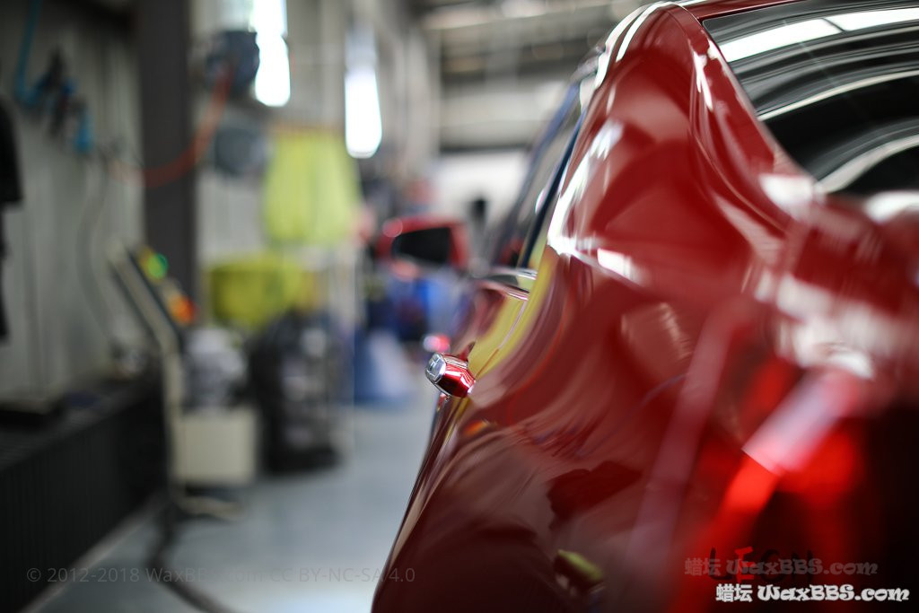

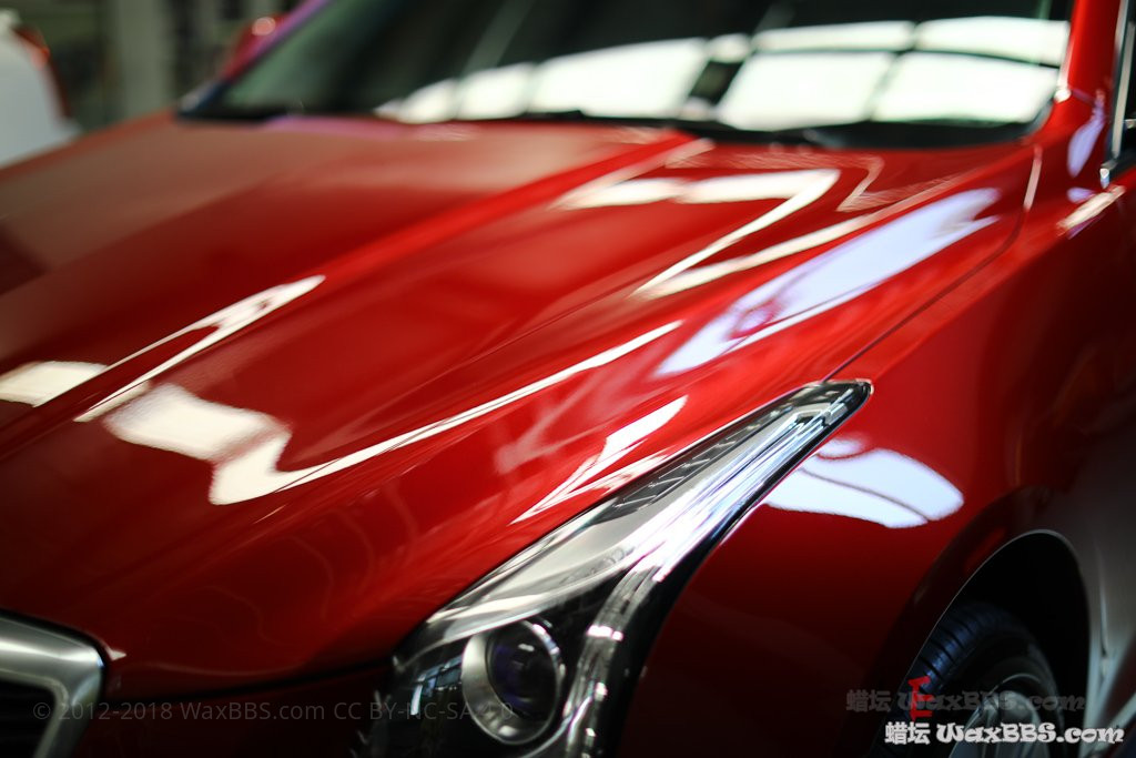

成品展示

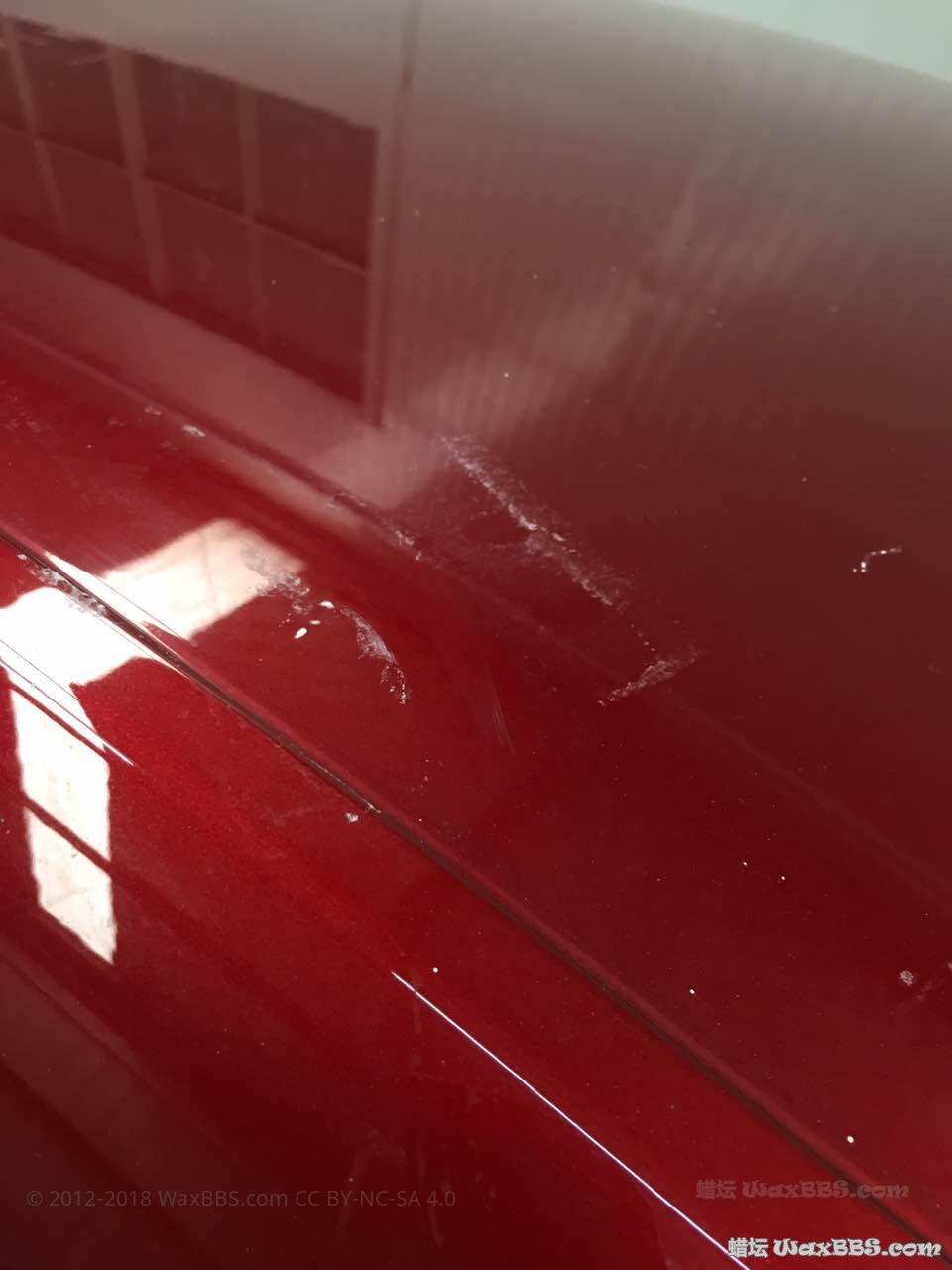

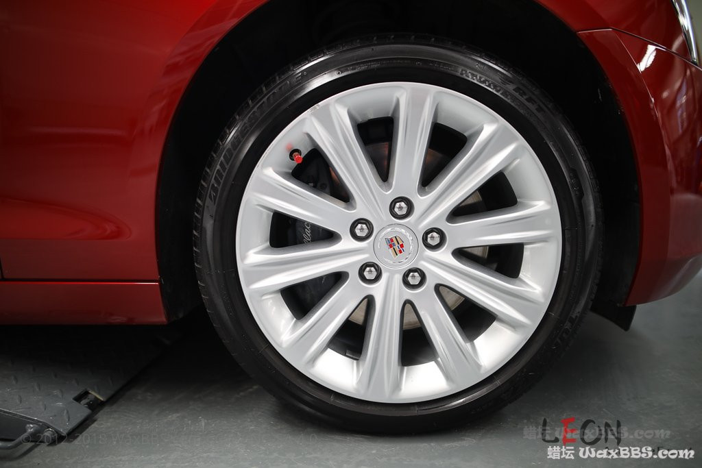

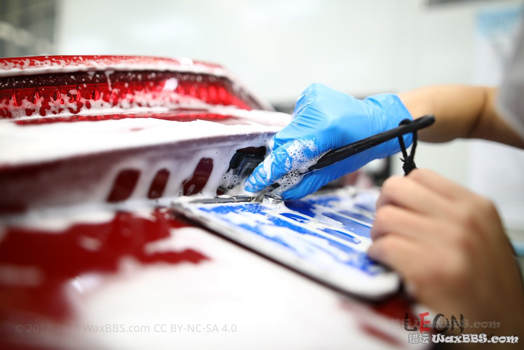

细节部位处理
两桶水
收水

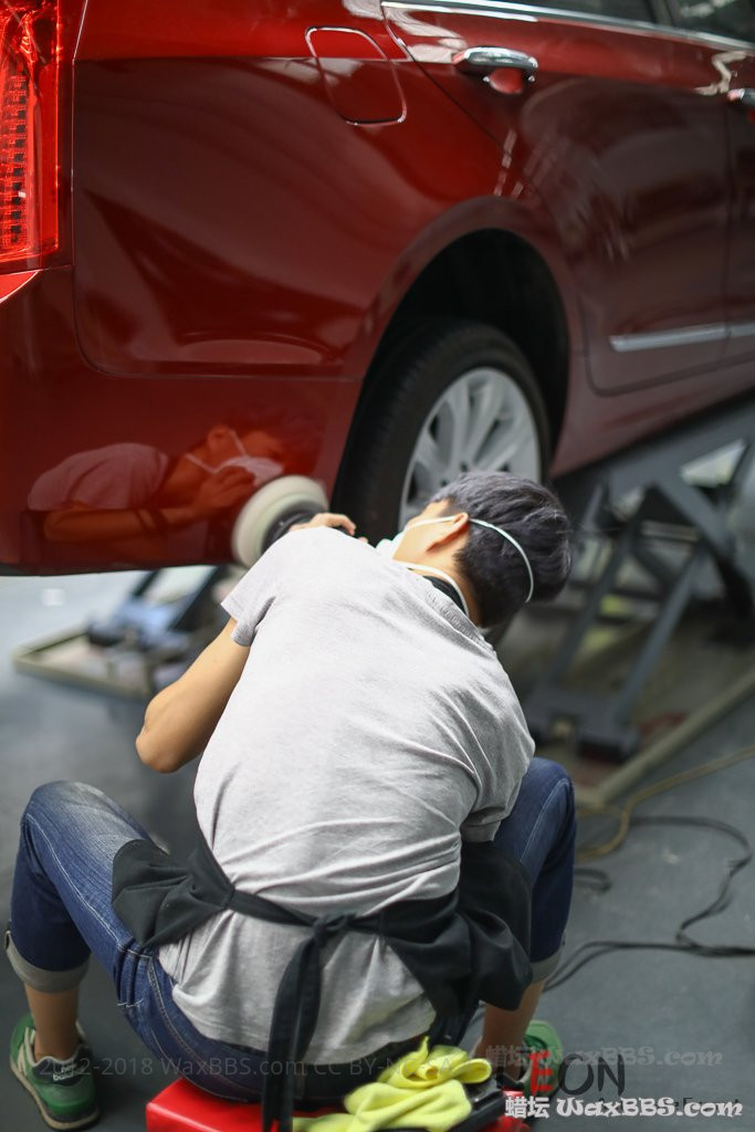

开始抛光
休息片刻
继续

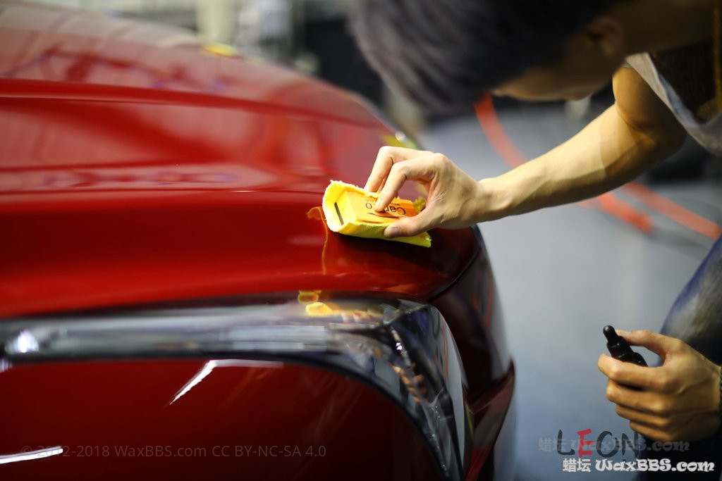

开始上黑瓶
开始EXO V2 双层叠加

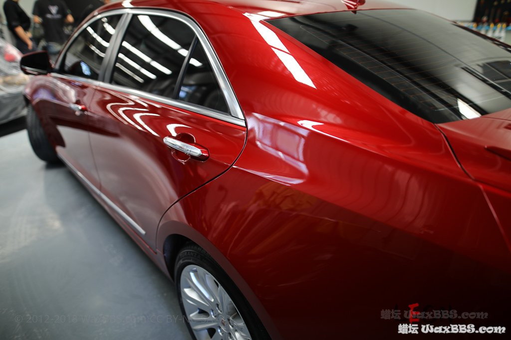

成品展示
