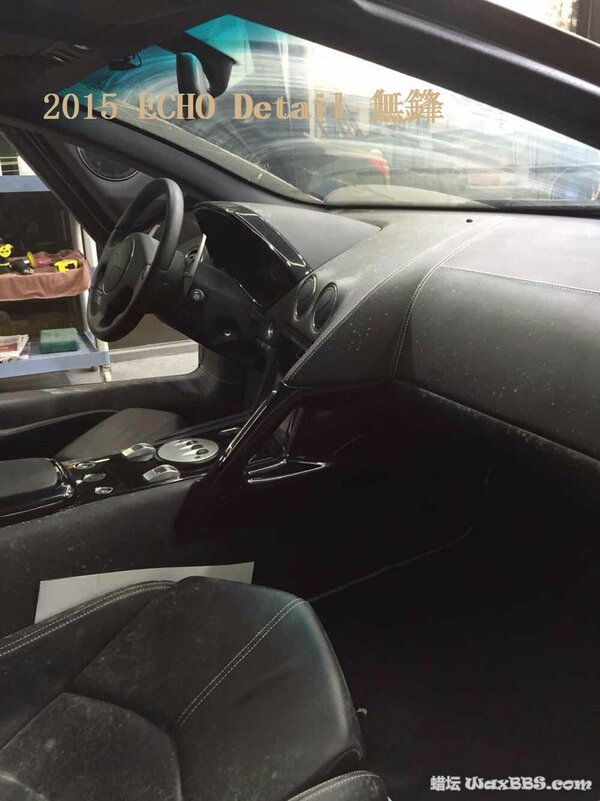

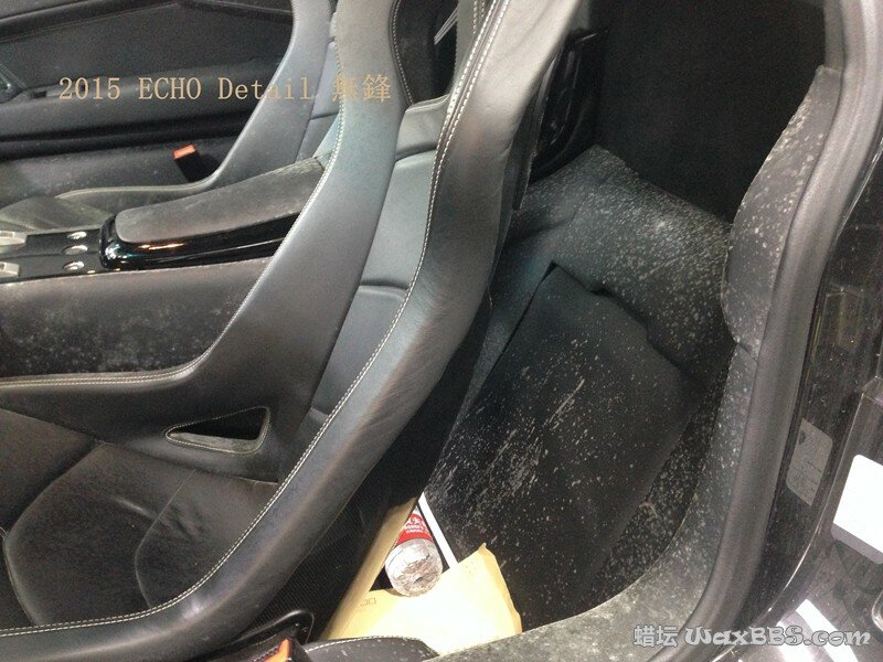

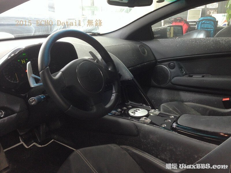

车况:车主年纪与我相仿(人比人气死人),超跑太多,根本不打理,座舱里面全面发霉,气味刺鼻,引擎室也是一塌糊涂,到处都是霉斑!

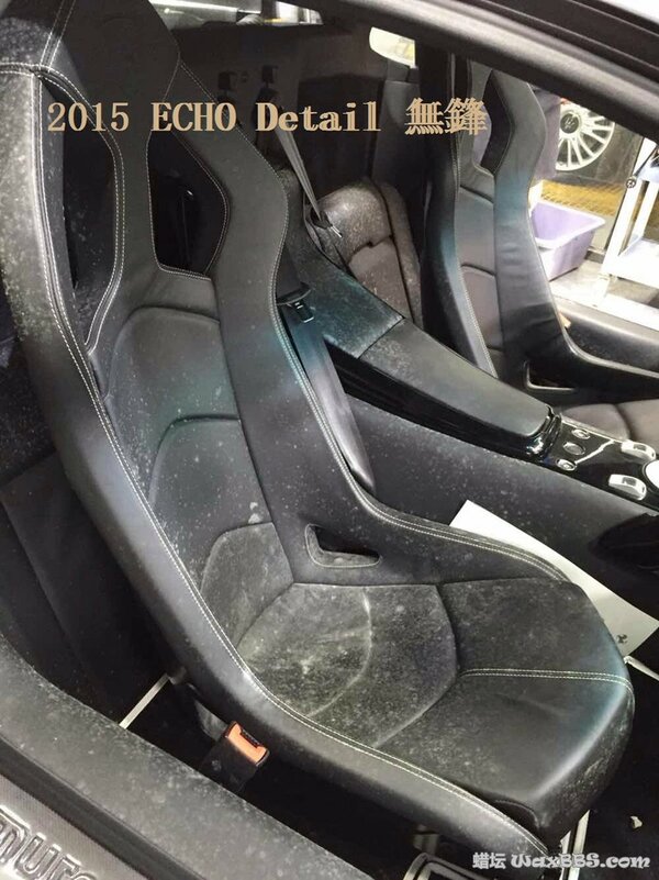

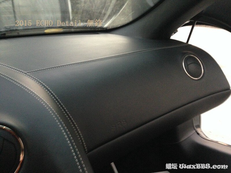

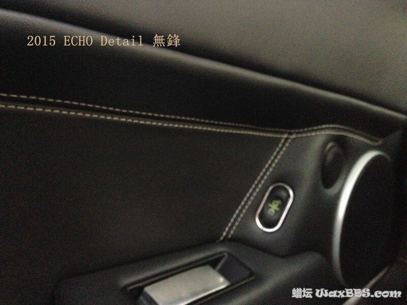

座舱的问题比较头疼,明大提醒霉斑可能会反复,101与蒸汽无法完全消除!
施工:用热水湿布擦去霉斑,蒸汽擦洗,吹干水份后用101再清洗一次,吹干,使用伍尔特杀菌剂擦一遍,吸收一小时,用855保护,后期准备每日使用大功率臭氧机杀菌一次确保不会出意外!
