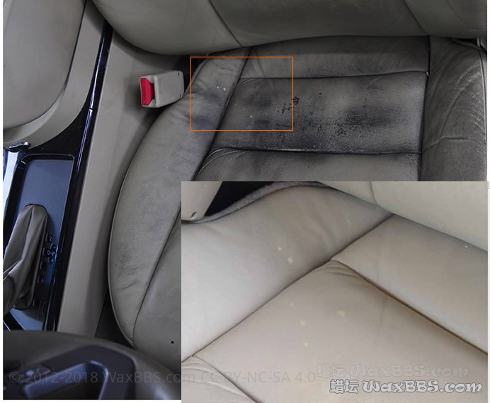

八丽方汽车美颜 发表于 2013-11-29 00:11
这个开头已经说了,车主在别的地方清洗过,在加之保养不当。已经造成了皮革部分的脱浆。就是你看到的退色 ...
开头说的是“客户在别家咨询后无法清除”..... 没有说是被别的地方搞退色的......
要是别家清洗剂造成的,那没啥好说的了,腐蚀性的廉价清洁剂造成这种后果很正常.....
要是客户自己的污染物造成的,那就有点意思了~
很好奇正常使用下什么污染能让皮革如此悲剧~
初步判断是:起先车主自己造成了深蓝色的染色污染,而后交给路边小店解决,腐蚀性药剂又造成了局部区域真皮退色。
要是别家清洗剂造成 ...
不是你想的这样的,宅男!
很多的劣质座垫,屁股坐在上面,长期摩擦座椅,会导致座垫的低背胶和皮革互溶。形成这种情况的。同时,高档的很多的皮革都是非常脆弱的。稍微不注意打理就会出问题。像什么江铃皮卡那些车,皮革爱怎么洗都没问题。非密封性的皮革会非常容易渗透。
89083134
2013-04-26
我是明仔 发表于 2013-11-29 15:10
不是你想的这样的,宅男!
很多的劣质座垫,屁股坐在上面,长期摩擦座椅,会导致座垫的低背胶和皮革互溶 ...
你说的背胶互溶应该是深蓝色的污染,但是黄色的褪色应该是不当清洁造成的损坏。
座垫靠后部分有明显的滴溅痕迹(清洁前/后 都存在)
darkwrite
2013-04-25
13
哈尔滨
我觉得掉色部分不仅仅跟产品有关系,跟操作力度也有关系
如果用了特别硬的刷子,再加上特别重的手法,也容易造成真皮的褪色
明仔说的很对,一些高档车的真皮座椅,质感手感没的说,不过打理起来也费事
座垫靠后部分有明显的 ...
是这样的!我也接触过好几台mdx,皮革质量一般般,加上座垫的移位,会出现摩擦导致的磨损。
真心佩服你越来越细的观察力!但你想太多了。detailer!{:29:}
这个退色也有可能之前车主在别的店洗成那样。楼主接到手就这样了。这种退色大部分人都觉得没办法……假如想修复,就像我们之前那个帕萨特的皮革那样去处理了
89083134
2013-04-26
真心佩服你 ...
脱色在清洗前就存在了~
估计车主之前椅背上的情况更悲催,别家用药剂试了试椅背,发现没很好的效果,
于是不想再弄了,交还车主,结果残留的药剂造成大面积退色了~
什么药剂可以造成这种褪色效果?除胶剂or漂白类的?
