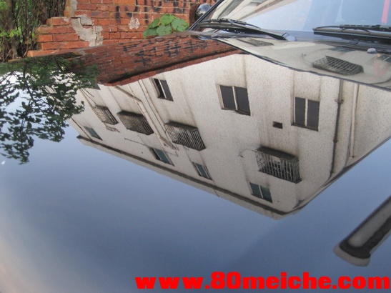

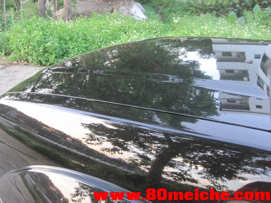

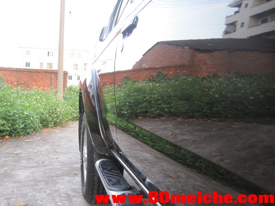

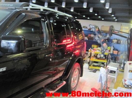

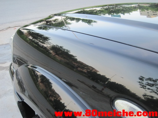

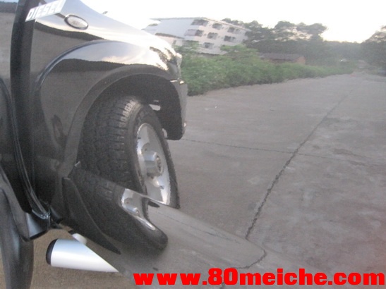

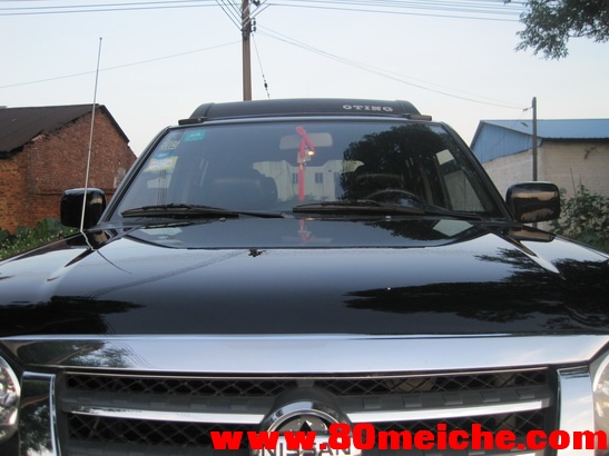

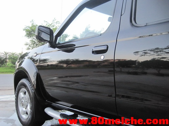

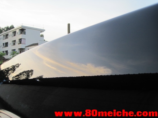

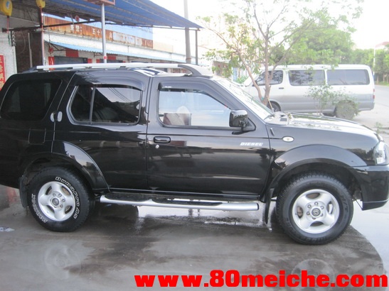

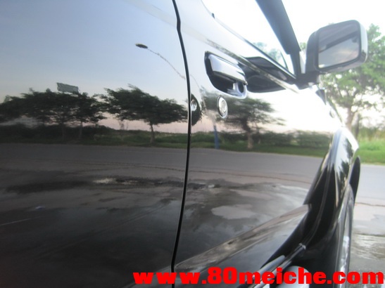

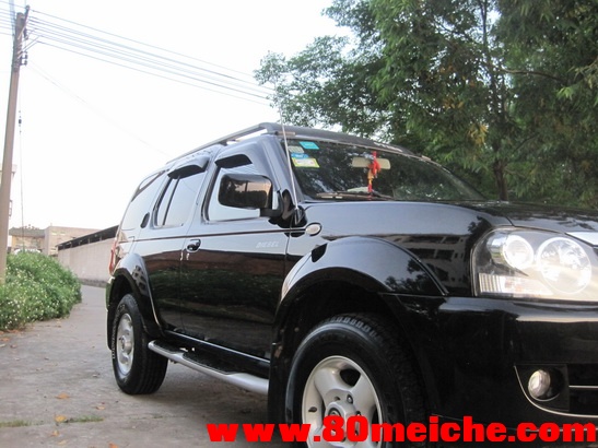

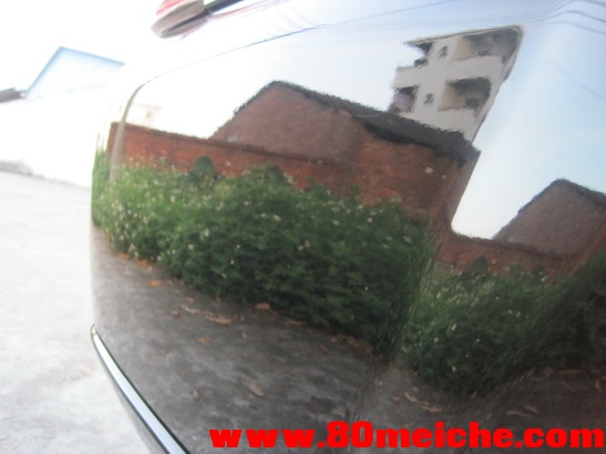

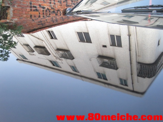

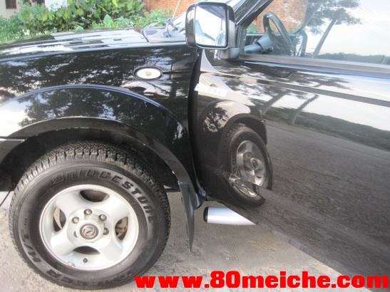

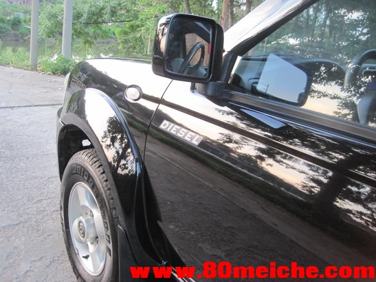

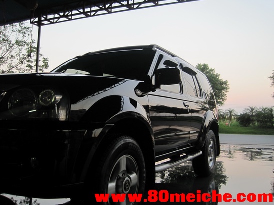

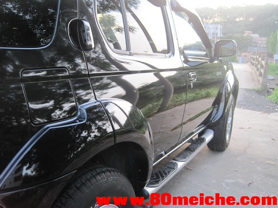

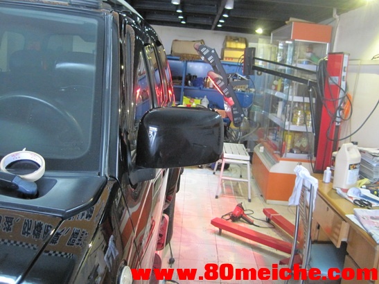

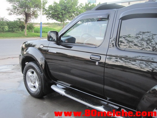

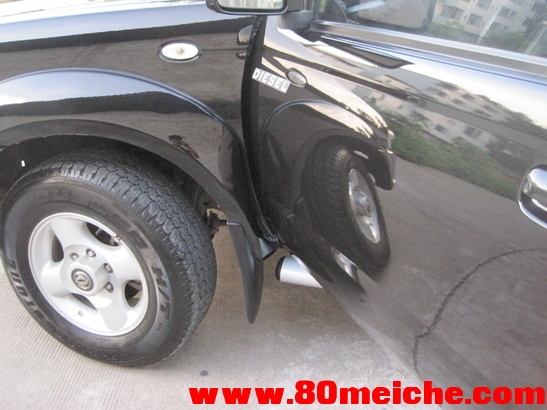

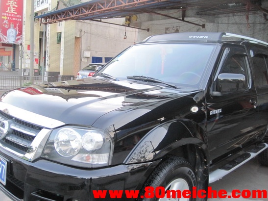

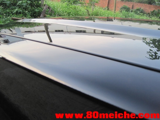

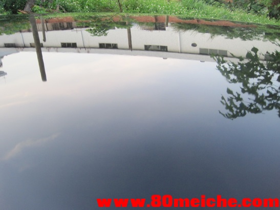

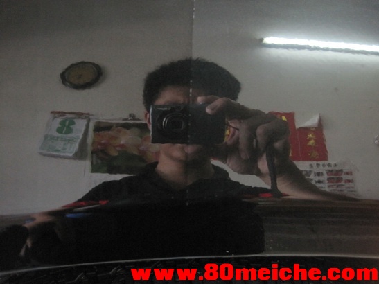

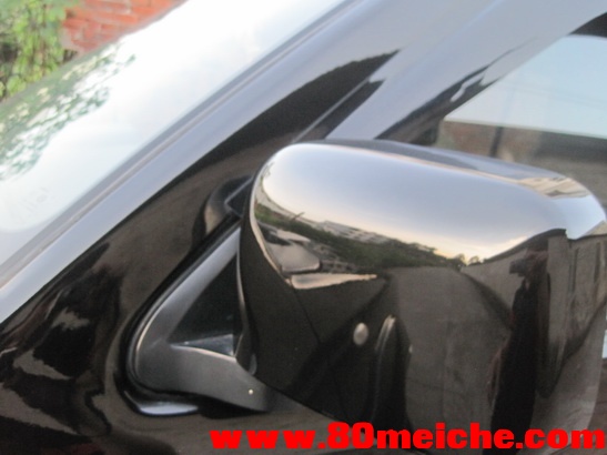

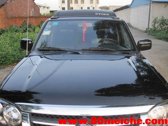

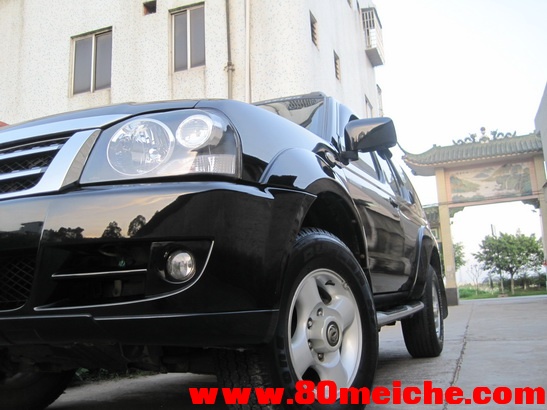

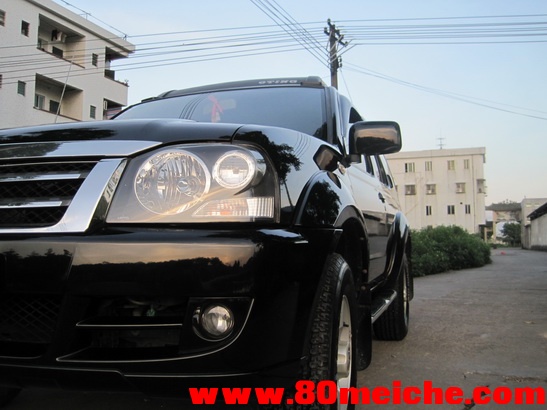

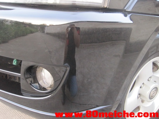

车主真有意思!哪里有划痕就拿手喷漆喷一下~~希望广大车友引以为戒!划痕的修复可以通过研磨抛光处理,美容业内称之为划痕的,都是可以研磨抛光修复过来的。但是有些掉漆以及见到底漆的情况,不叫划痕,应该叫做缺损!这必须要重新烤漆了。这台车整车都布满树枝刮痕,本来可以修复的,但车主却用手喷漆……{:56:}昨天兄弟结婚,我喝大了,店内的伙计一大早就打电话来说有车要处理。眼睛还朦朦胧胧真不想起床,回到店内一看立即傻了眼。{:71:}

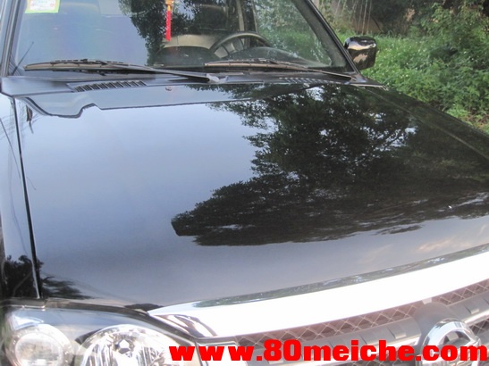

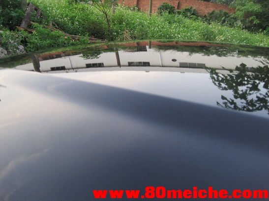

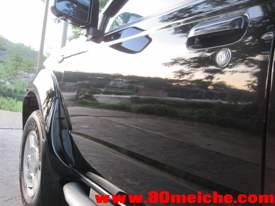

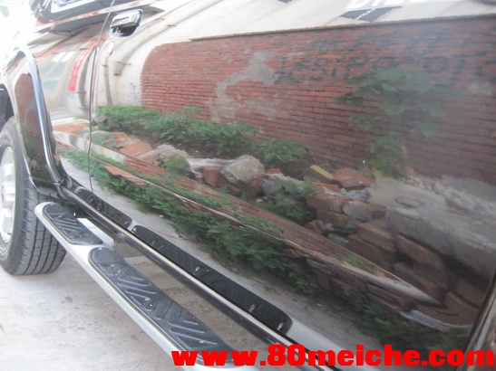

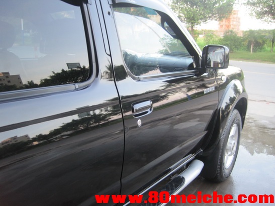

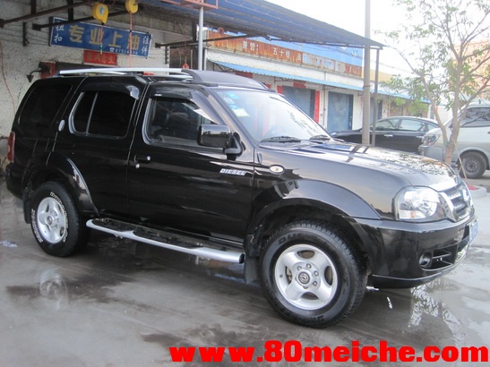

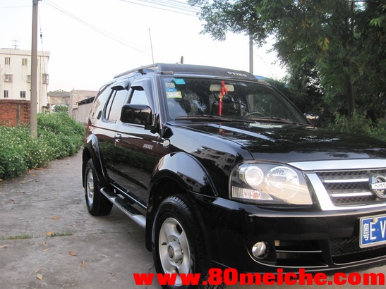

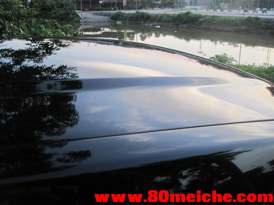

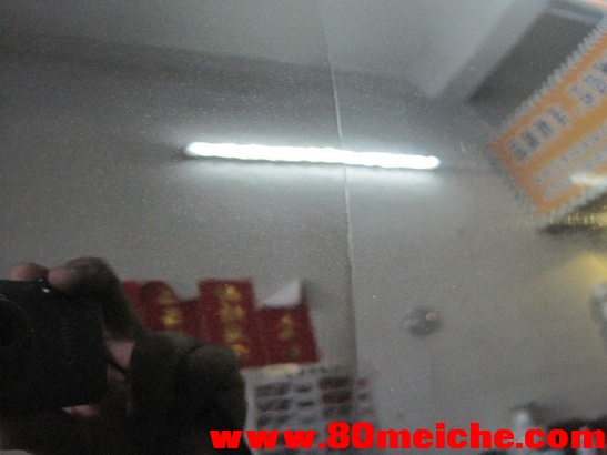

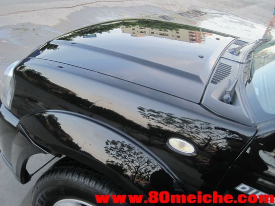

后来我就下了一个决定,整车水砂!不得不说一下,那个mother's sealer(封体),是【大连detailing】同学寄给我测试用的。这个盖纹能力真的很不错!而且有一种说不出的深邃感和水润感,漆面非常的剔透~赞!{:66:}我是通过烫蜡的方式上的,混合美光M82(磨削力3级).
发完图片后有个最终完成效果的视频,请大家鉴赏~破手艺,望大家多多指点。
