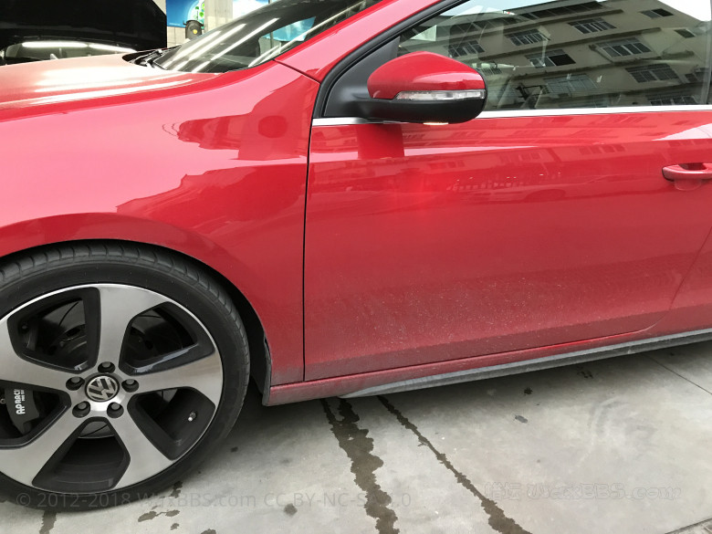

首先,这是我自己那台车,哥很穷,不要问我啥时候换车,哥也不打算卖掉它,因为我手上的老茧跟我这台车有关!
浏览附件87193
浏览附件87194

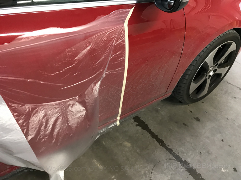

实验的第一步就是把它车门的一部分位置贴起来,目的就是做对比。↓↓↓↓

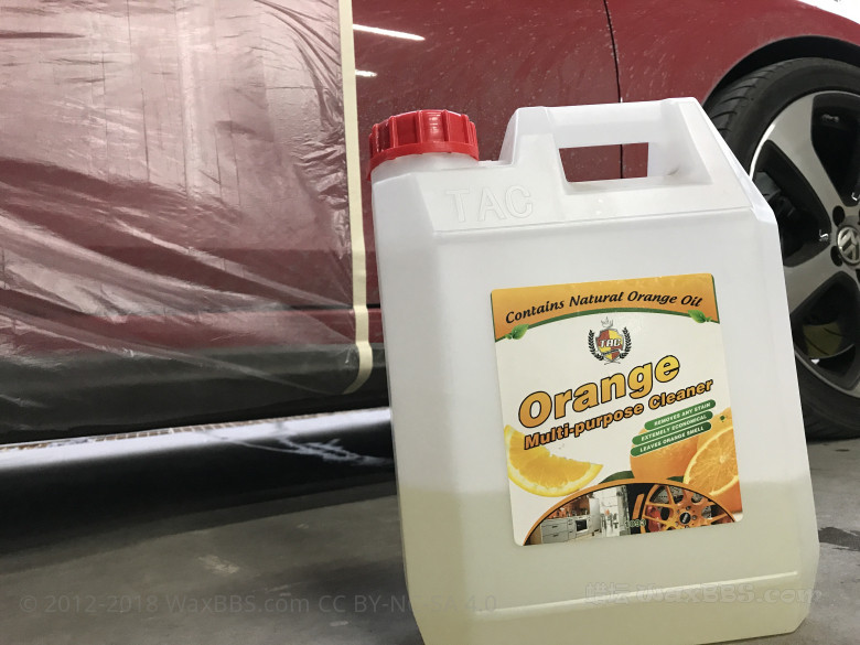

这里用到的是棒子国的tac,橘子油清洁剂,便宜又大罐!
浏览附件87196

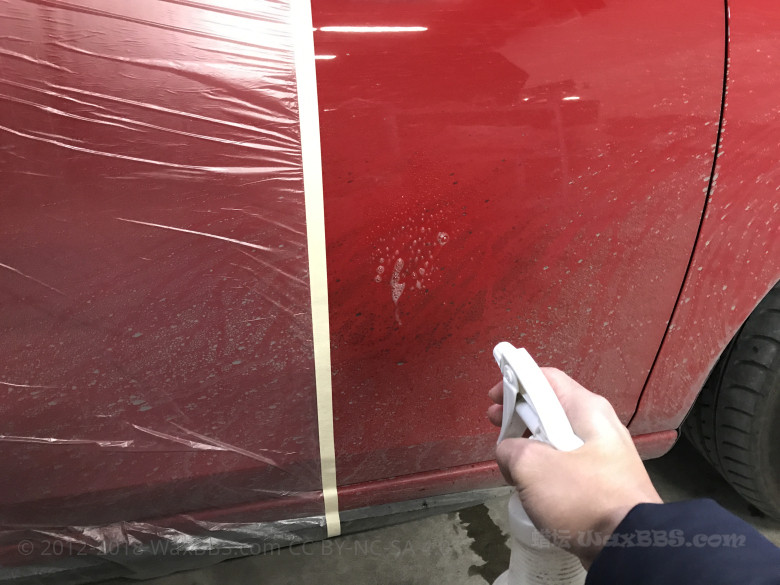

这里用的是喷壶,而不是装在pa发泡壶里,当然你也可以装进pa壶里面喷出来
浏览附件87197
这样,我们就能看到,左边一半是完全干燥不被清洁剂接触到的。
浏览附件87198

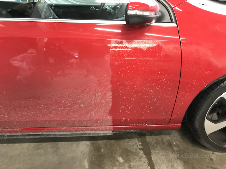

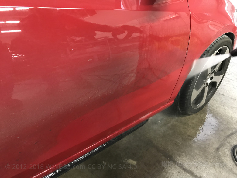

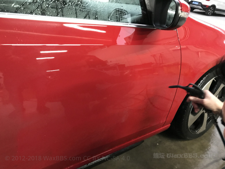

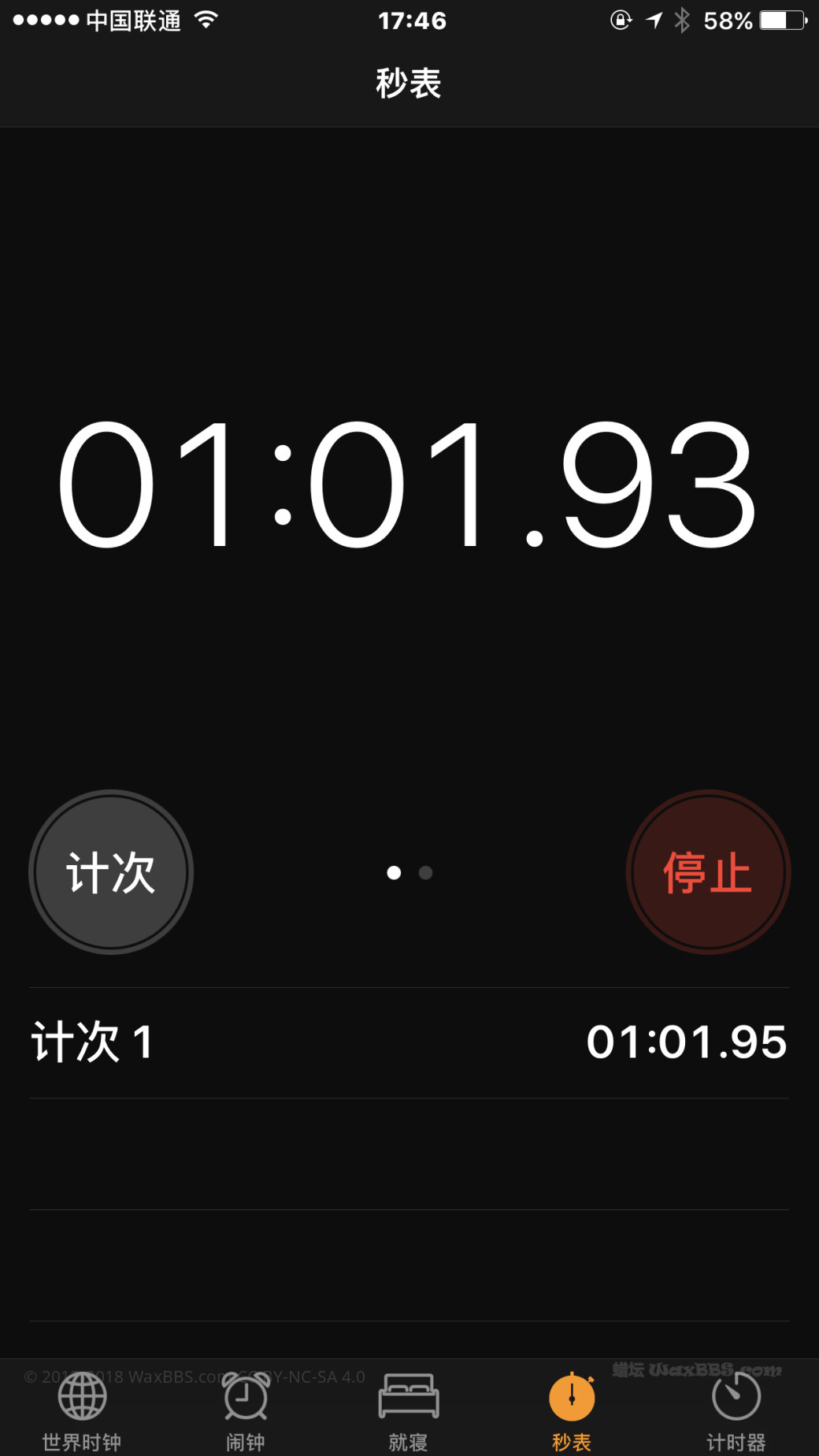

一分钟过去后。高压水枪冲洗,我们能看到拖地般的干净,枪到哪,干净到哪!但是真的是干净么?吹干了才知道!
浏览附件87201

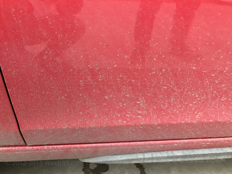

气枪吹干
浏览附件87202

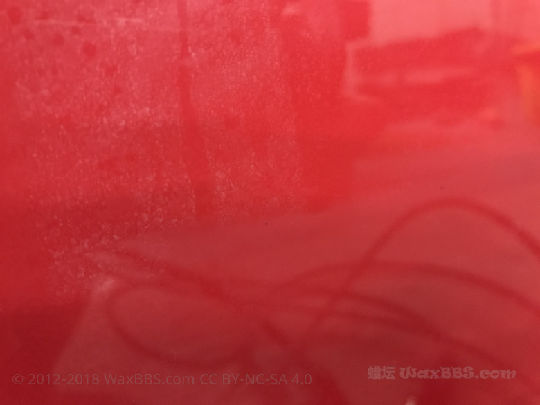

这时候远拍,对于手机的摄像头表现力,有点差,我们来个近拍的。左边跟右边。其实已经很直观地看到它们之间的区别了。有清洁剂预泡过的,泥尘会掉得更干净。
换而言之,平日一到场就拿高压水枪给你冲水的洗车小哥,没有经过预洗液的浸泡,这些泥尘是无能为力的,它并不会主动脱落!接下来就用洗车手套给你撸了!所以用最干净的洗车手套也根本就没用,因为车身还有大量的沙尘没掉!
浏览附件87203

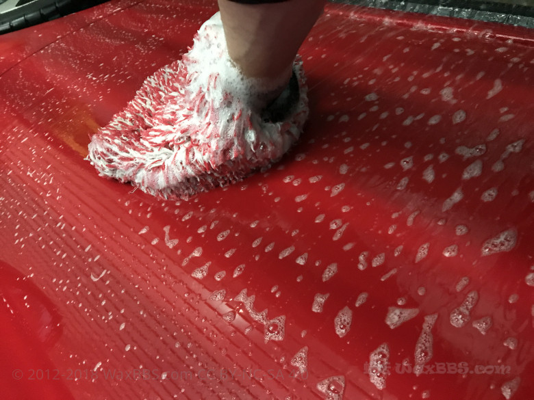

预洗完,在相对干净无沙尘的漆面上,只要你的洗车工具合格,还有保持足够的洁净,这是可以随你怎么浪都没问题的。
浏览附件87205
