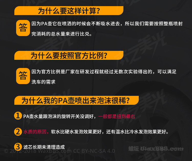

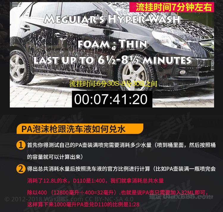

L lsq726 洗车水桶 2018-10-01 47 1 0 山东 我的身份 DIY汽美爱好者 2018-10-28 #3 借美光店家的介绍..不是广告啊.我不是商家..只是针对LZ对pa的疑问刚好这店家的介绍非常符合就贴上来了.
两 两桶水。 洗车水桶 2016-10-26 53 0 0 29 湖北省荆州市 我的身份 DIY汽美爱好者 2018-10-29 #4 PA的发泡滤芯可以换成更为密集的发泡滤芯,还要洗车机的压力大小上楼图片很详细了。
