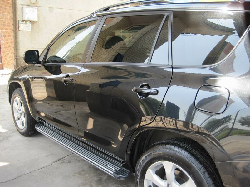

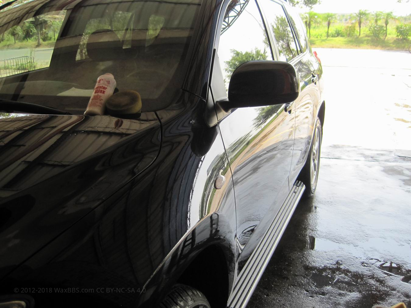

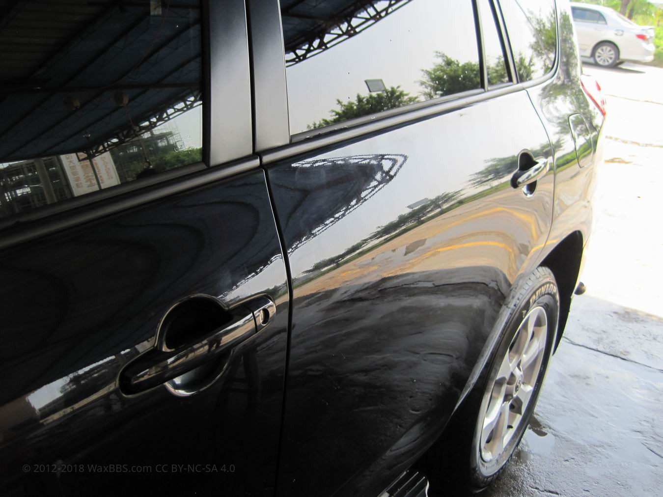

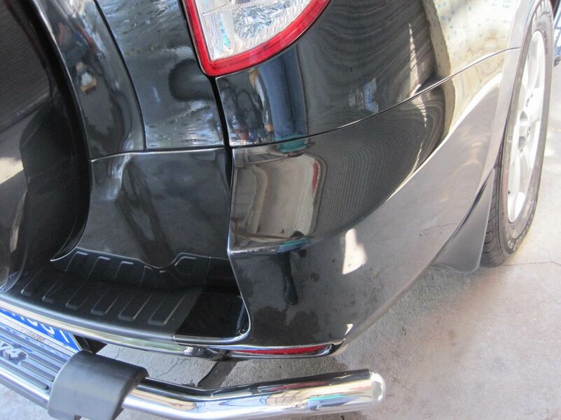

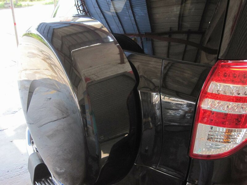

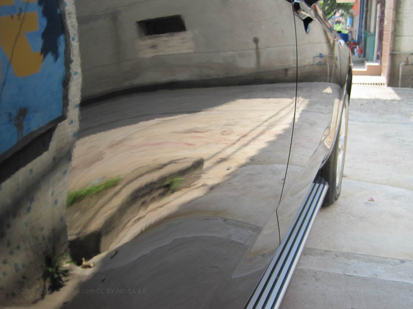

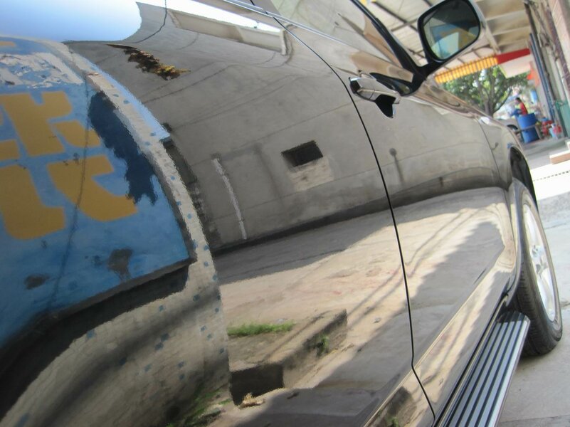

很疼车的车主,基本上每个月都来找小弟打蜡。
调整大小 IMG_0493.JPG 调整大小 IMG_0494.JPG 调整大小 IMG_0506.JPG 调整大小 IMG_0491.JPG 调整大小 IMG_0490.JPG 调整大小 IMG_0492.JPG 调整大小 IMG_0495.JPG 调整大小 IMG_0496.JPG 调整大小 IMG_0497.JPG 调整大小 IMG_0498.JPG 调整大小 IMG_0500.JPG 调整大小 IMG_0501.JPG 调整大小 IMG_0499.JPG 调整大小 IMG_0503.JPG 调整大小 IMG_0502.JPG 调整大小 IMG_0504.JPG 调整大小 IMG_0505.JPG

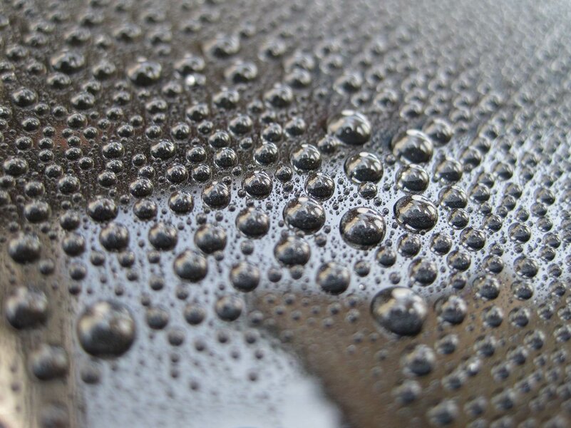

845真的很油润,冰镇的话,没有蜡影也不会很粘尘~~~{:2_27:}

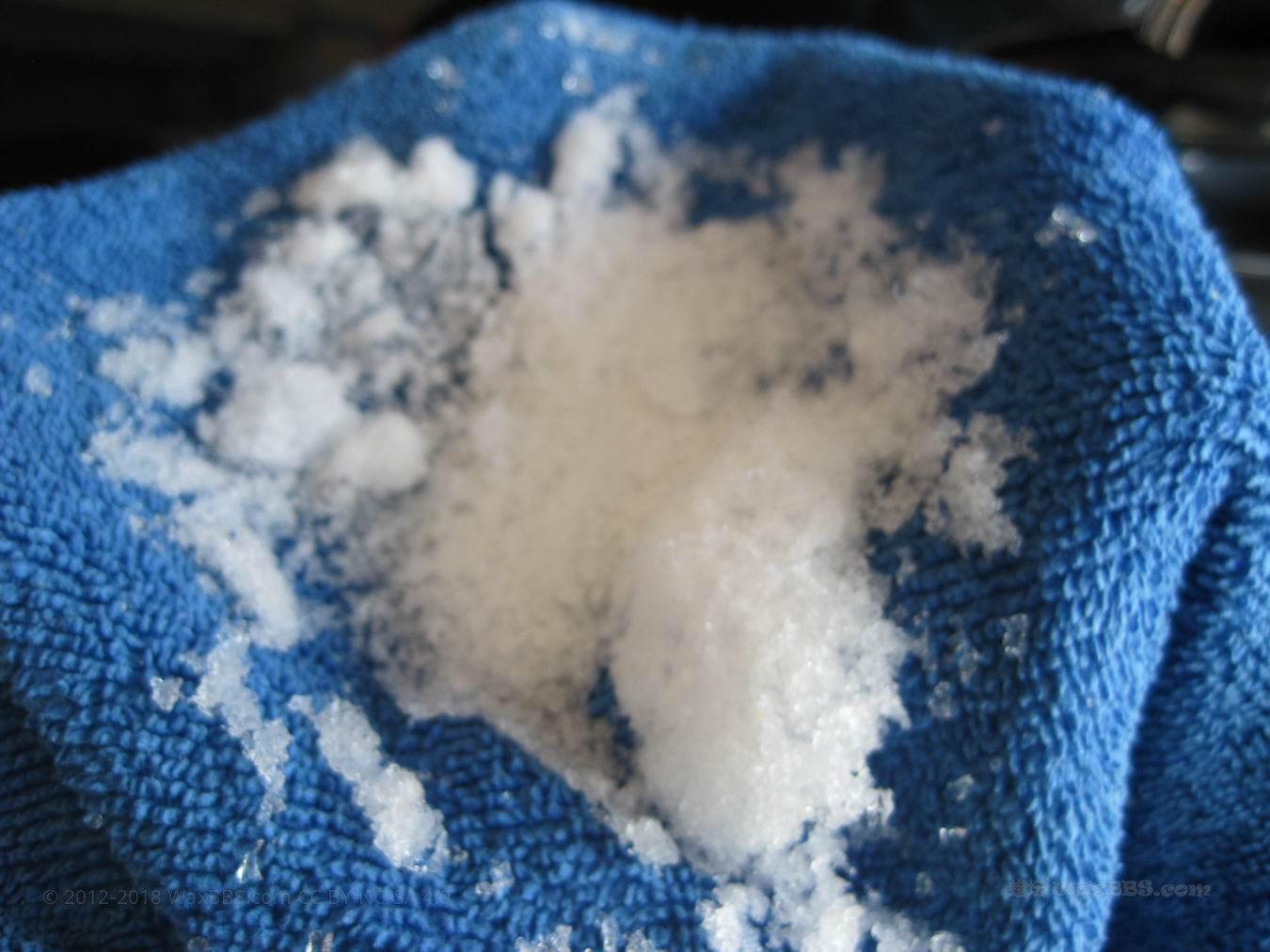

说句实在话,毛巾里有冰这张图实在没看懂,麻烦楼主解释一下吧

衣袋车流 发表于 2013-5-5 07:44
为什么不能用海绵
可以用海绵的啊
但是既然有更适用的方法 在成本允许的情况下为什么不用更适用的方法达到更好的效果呢?
