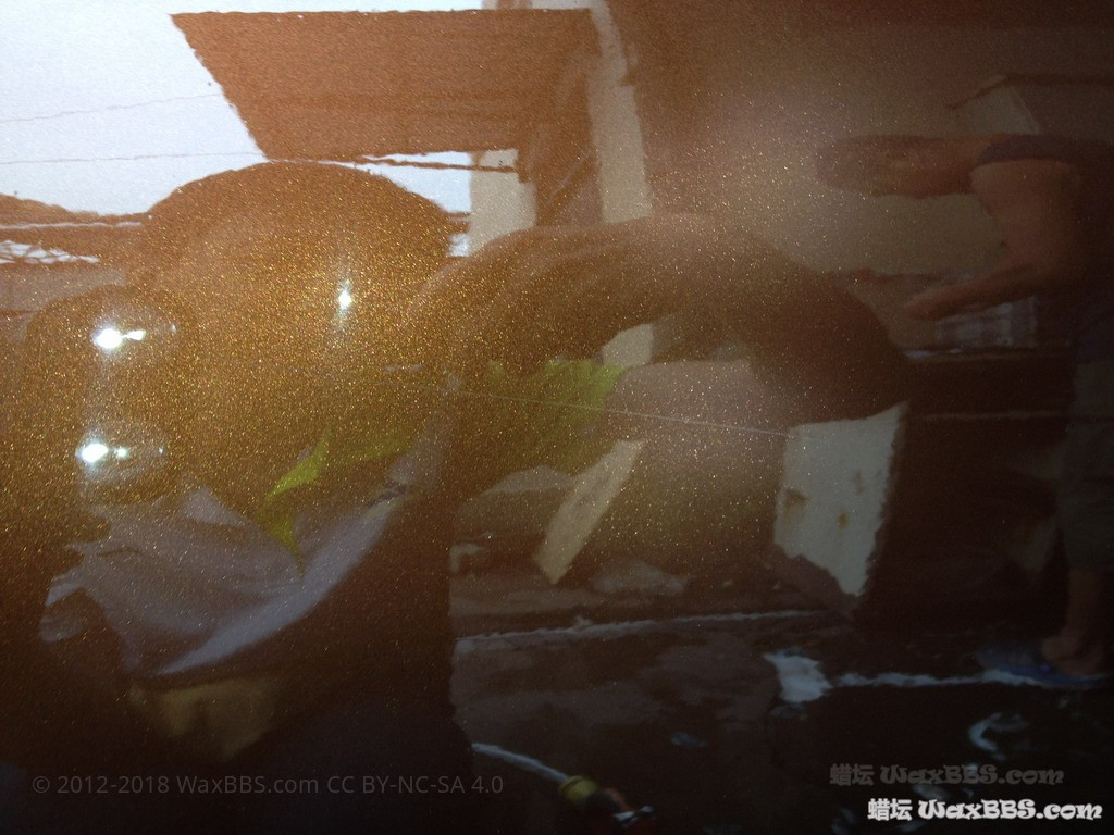

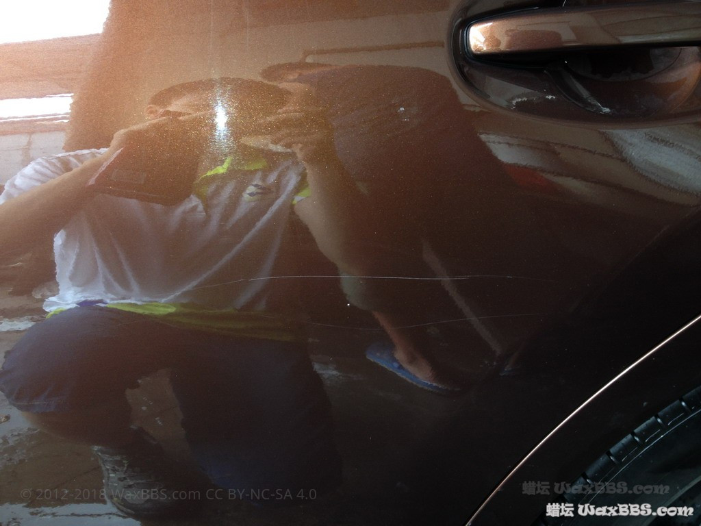

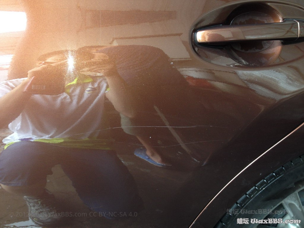

早上朋友REZHI车被划,前门目测漏金属漆,手指肚掠过有清洗划痕感。前门很严重而且很深。抛光地点条件比较简陋,只能如此了。
后门比较浅一些,感觉可以抛掉。
洗车步骤不表都一样。预洗,正式洗两桶水,卡普柏油 卡普铁粉(因为新车铁粉几乎没反映),水冲,然后在用美光白泥走一遍。TI脱脂一遍。
DA:
前门抛了1个小时共抛了5次,主要是划痕地方。后门抛了40分钟,共抛了3次。

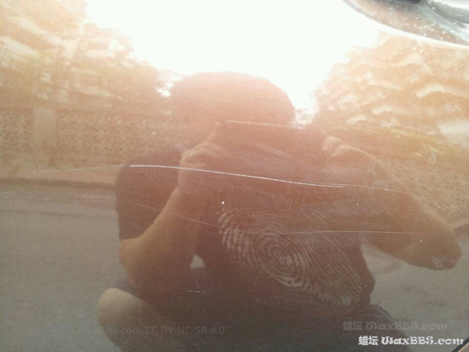

前门正面这个划痕漏金属漆了,只能抛到这种程度了。

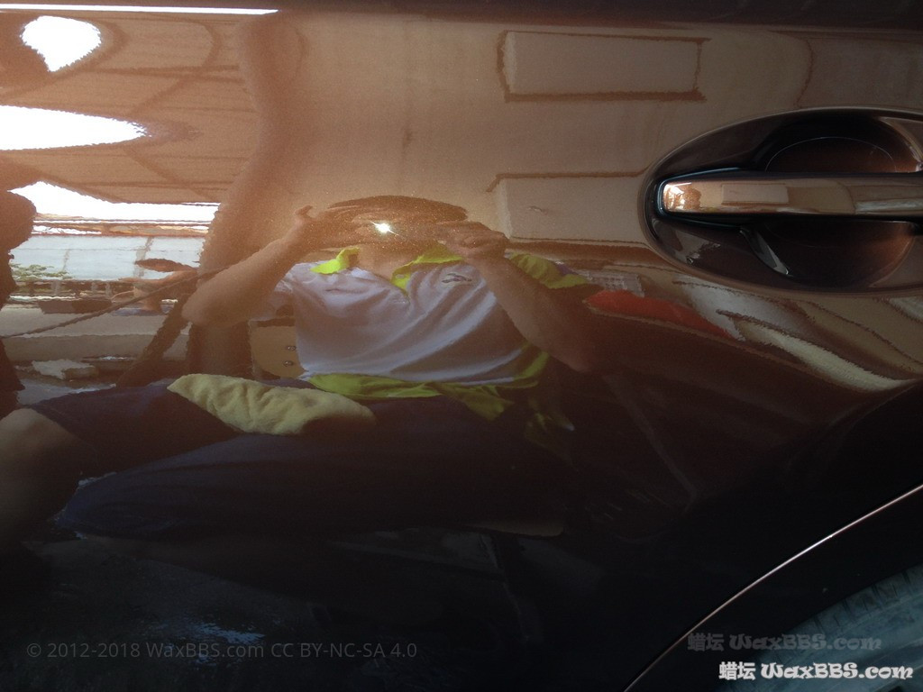

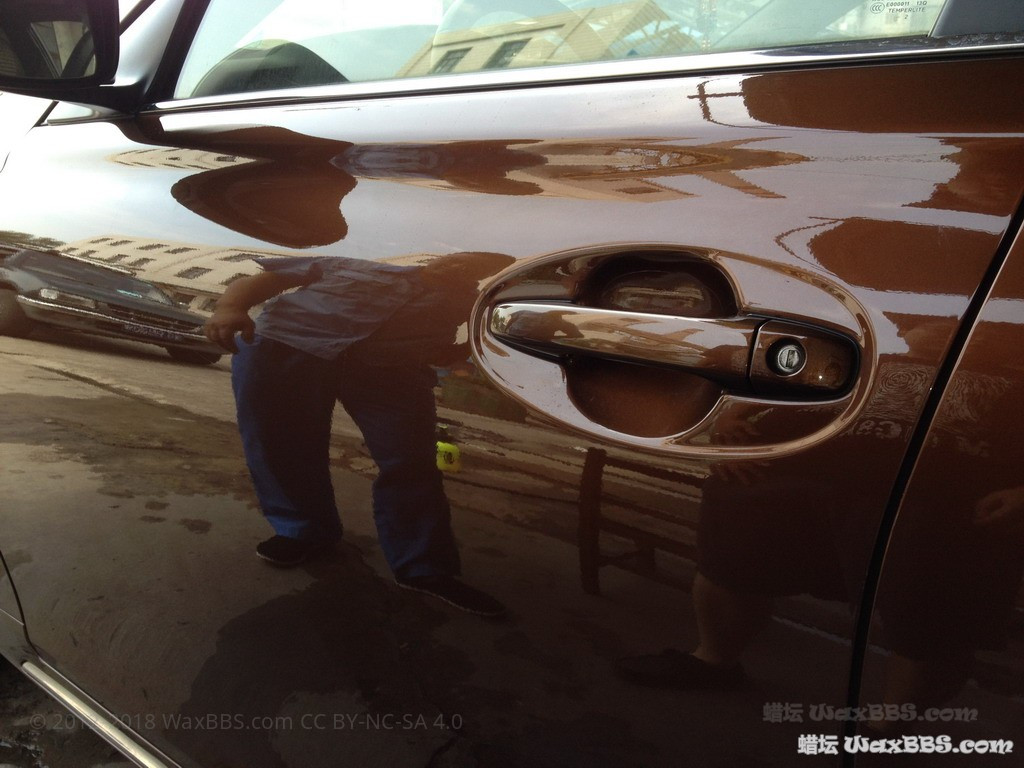

前门上完黑洞和476S效果。
开车在前门放装备重新照了一张。

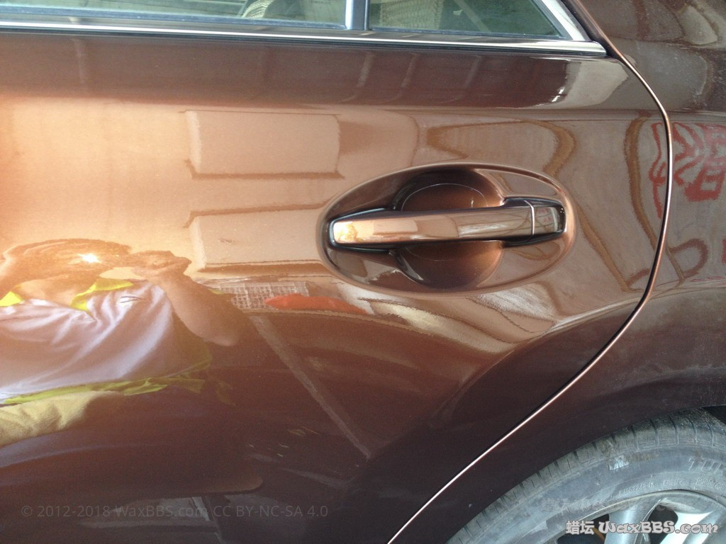

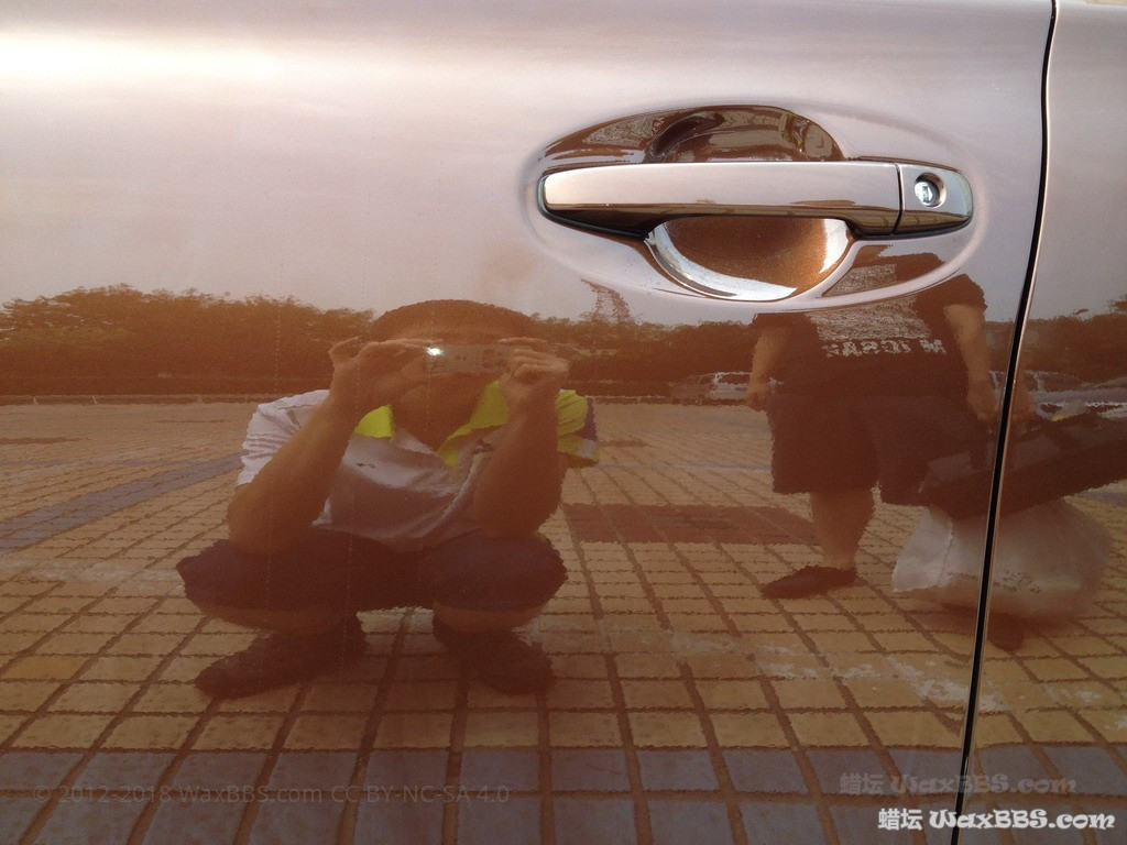

后门划痕比较浅,目测不出了,不过如果用补纹灯依然有。

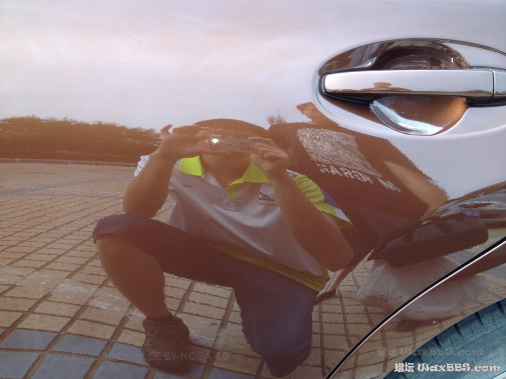

后门上完黑洞+476S效果

我挺奇怪的,第一张图看样子是伤的挺厉害的,难道这样还只是伤在清漆层上?还能通过DA+抛光剂去除???不是应该先补漆、水洗、再打磨、抛光、还原的吗?请楼主指点一下,谢谢!

我 同事这个应该是别人钥匙划的,朋友车没敢水砂,抹上黑洞+476 已经很浅了前门
