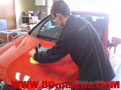

针对宽大的区域,你可以选用最大的棉盘尺寸 - 8吋棉盘,下图是一个在引擎盖上使用8吋棉盘的例子:

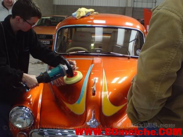

中等尺寸的6吋棉盘最常被使用在旋抛机上且在大部分的车体区域上都是很好用的,如果你不想使用较大的8吋棉盘,则你可以使用6吋棉盘来处理如引擎盖般的大区域,也可以用来处理如下图所示的叶子板这种小型区域:
使用较小的6吋棉盘的好处在于处理如下图所示的Morris Minor这种较具外形的引撆盖时会具有更多的操控性,这是因為有更大比例的棉盘可以接触在钣金弧线的区域上。

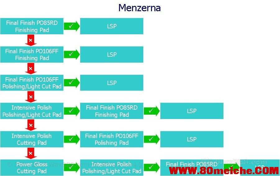

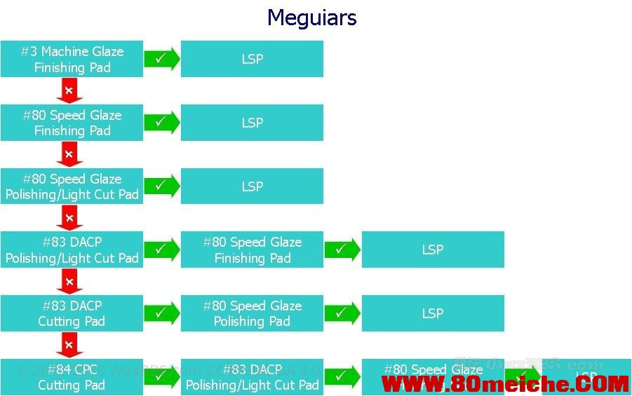

选择正确的研磨等级
下图所示的是当你在评估何种抛光组合是适合用来修復漆面的一般程序,它不是一个详尽的简介,它只是一个告诉你在测试时可能会使用的组合和以何种顺序来提昇切削能力等级的通用简介,从左上方开始并跟著箭头方向移动,如果抛光组合是合适的则跟随著绿色箭头方向移动,如果抛光组合是不适合的则跟随著红色箭头方冋移动。
