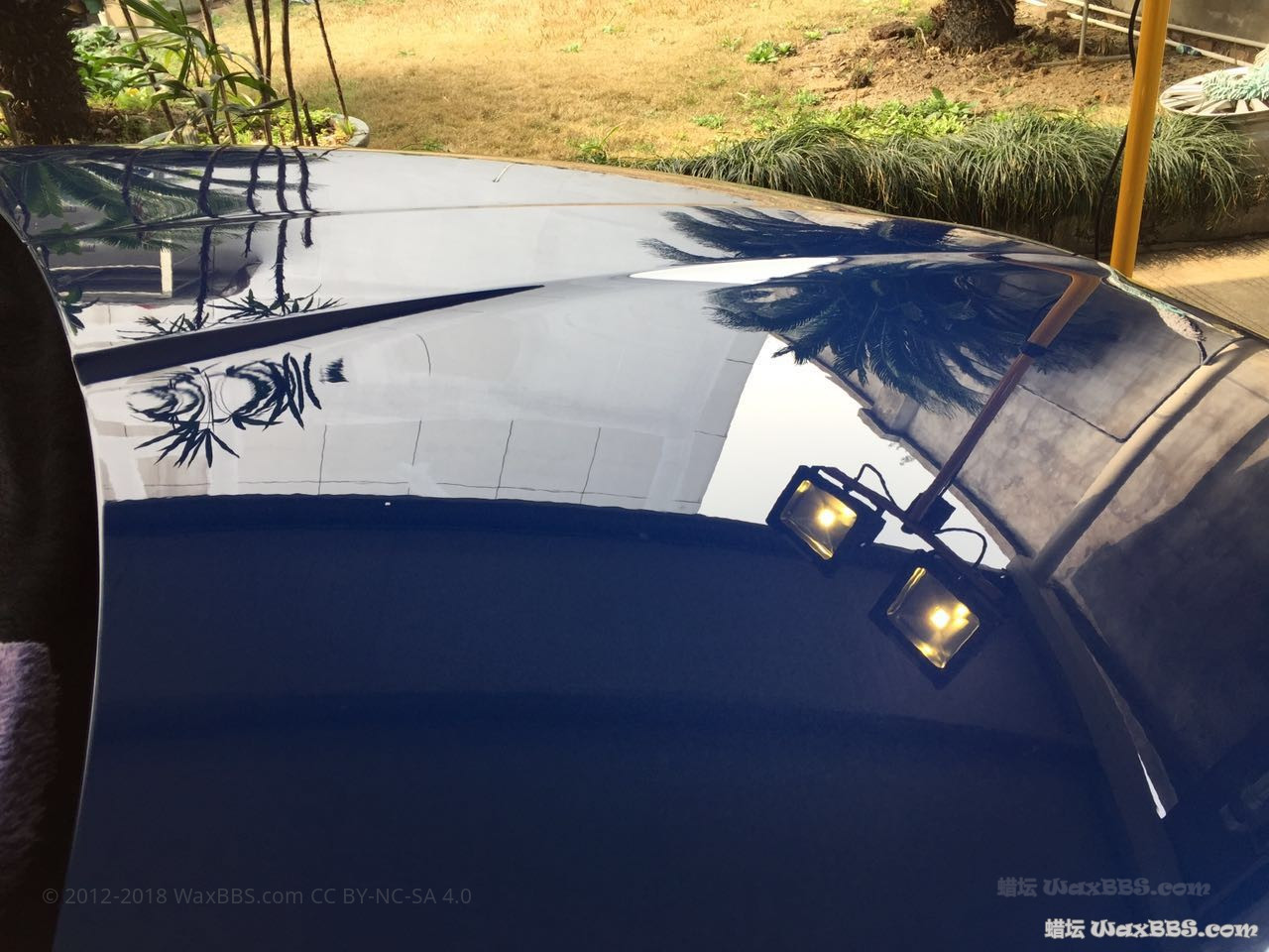

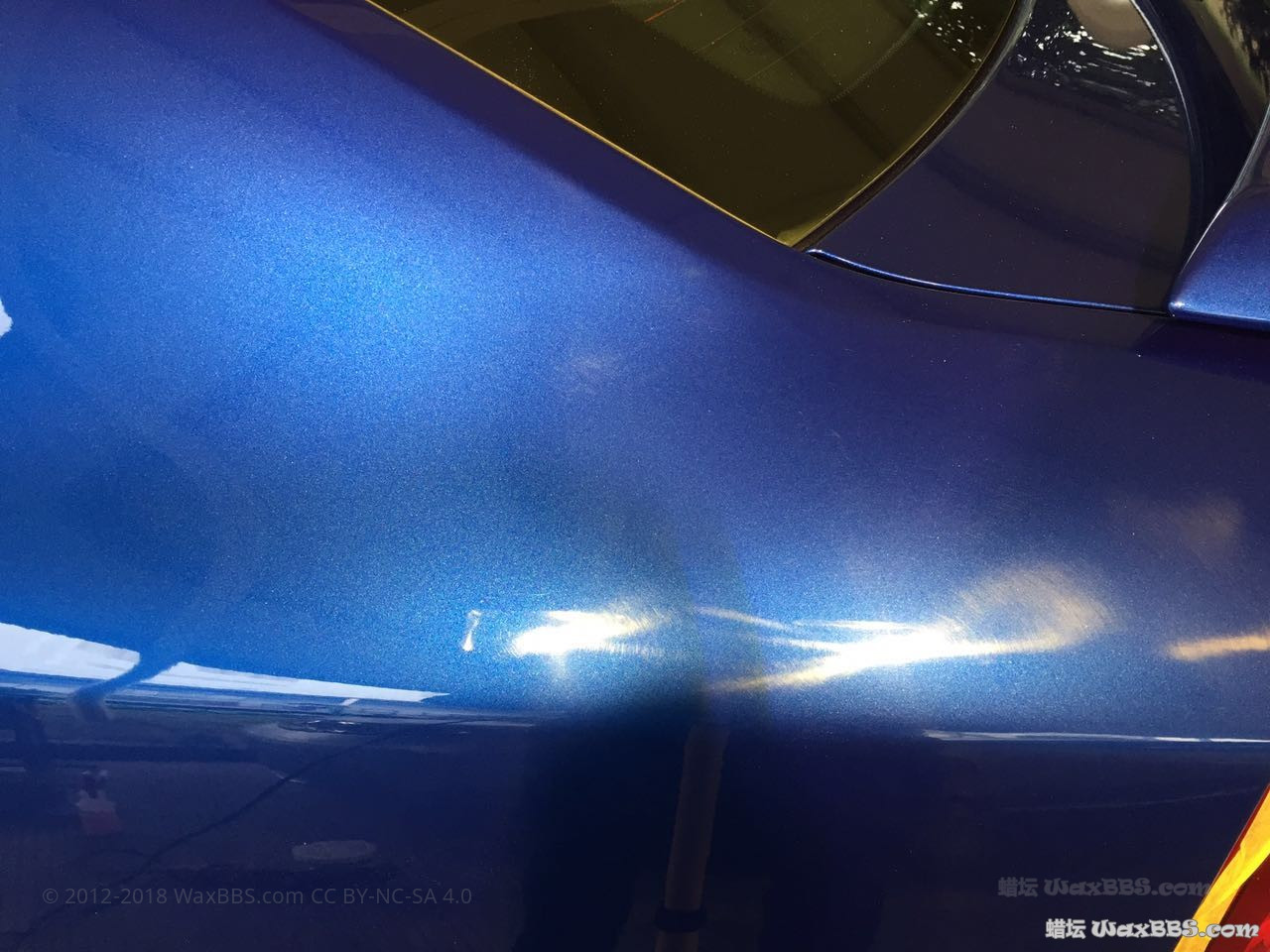

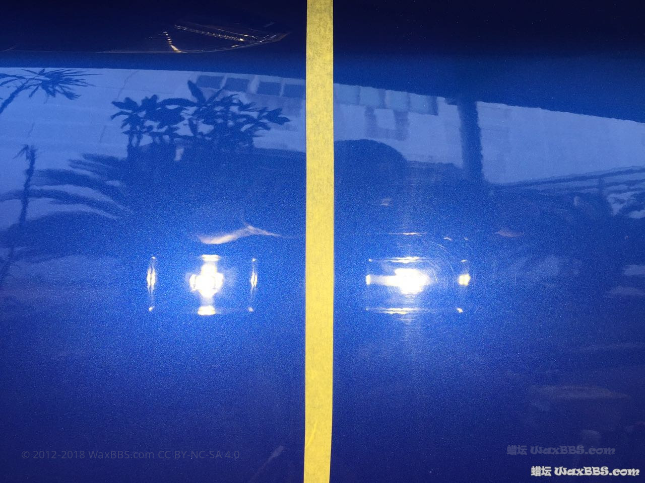

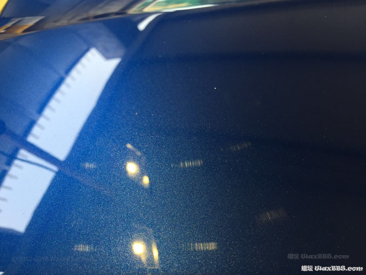

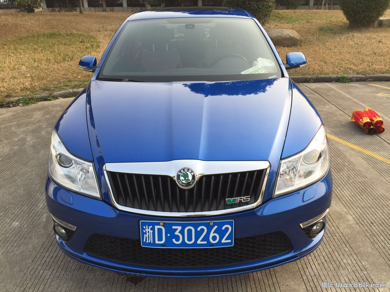

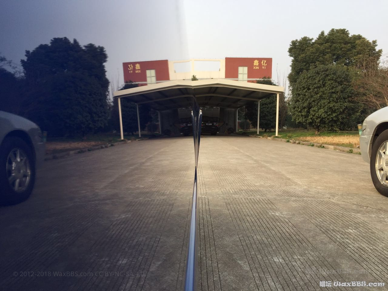

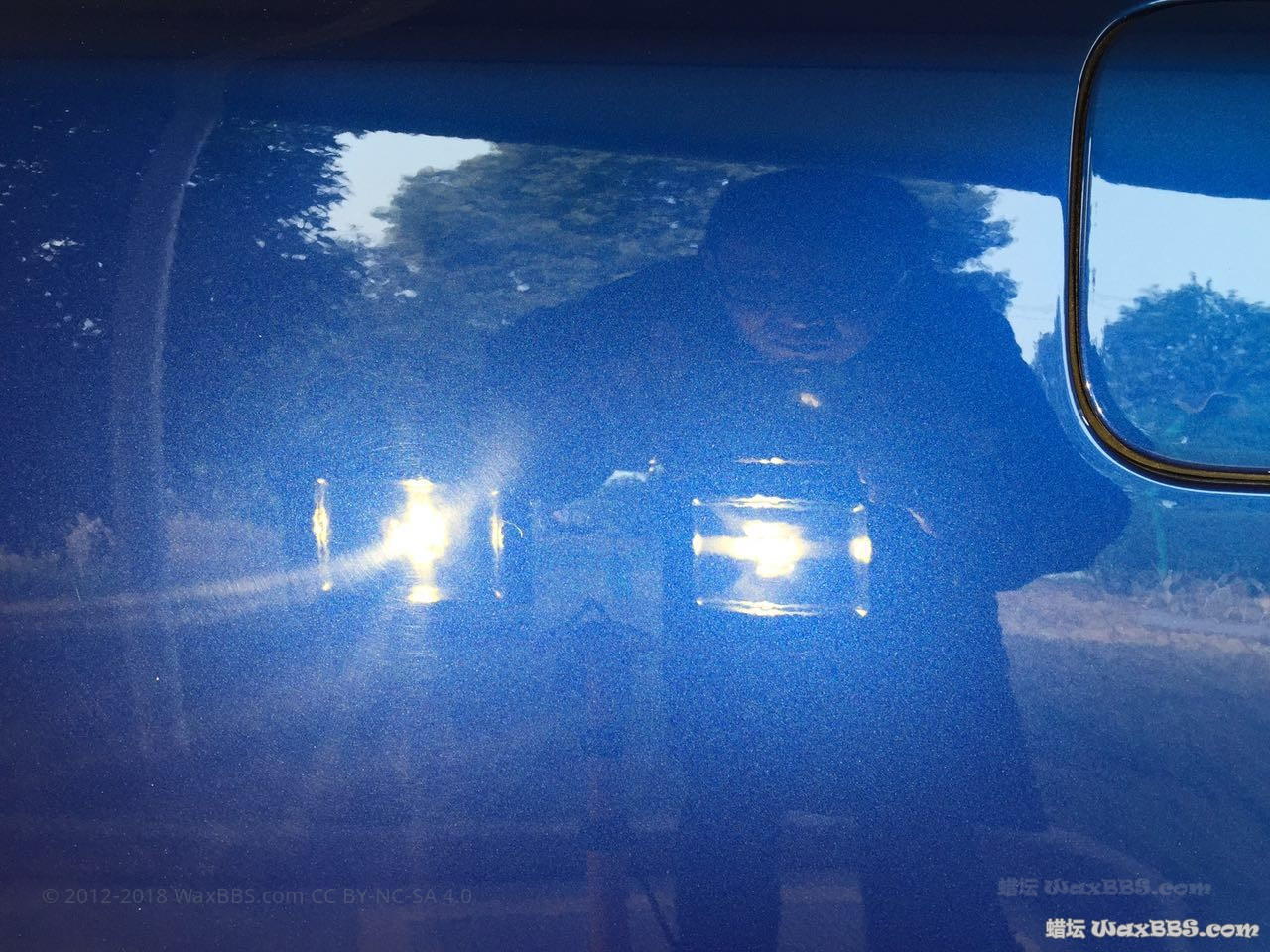

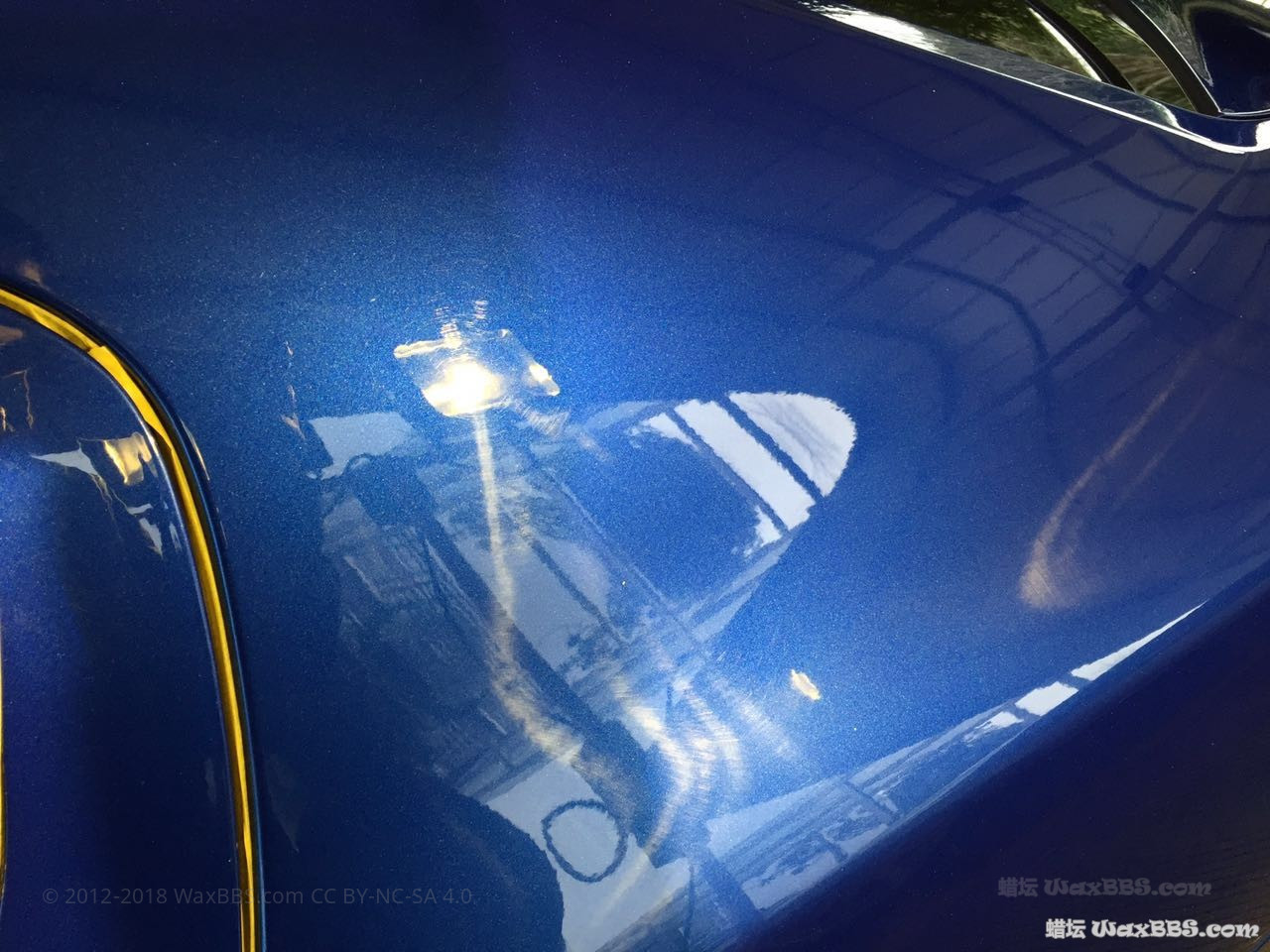

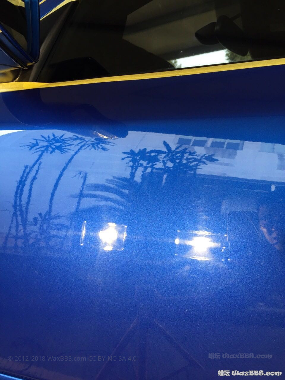

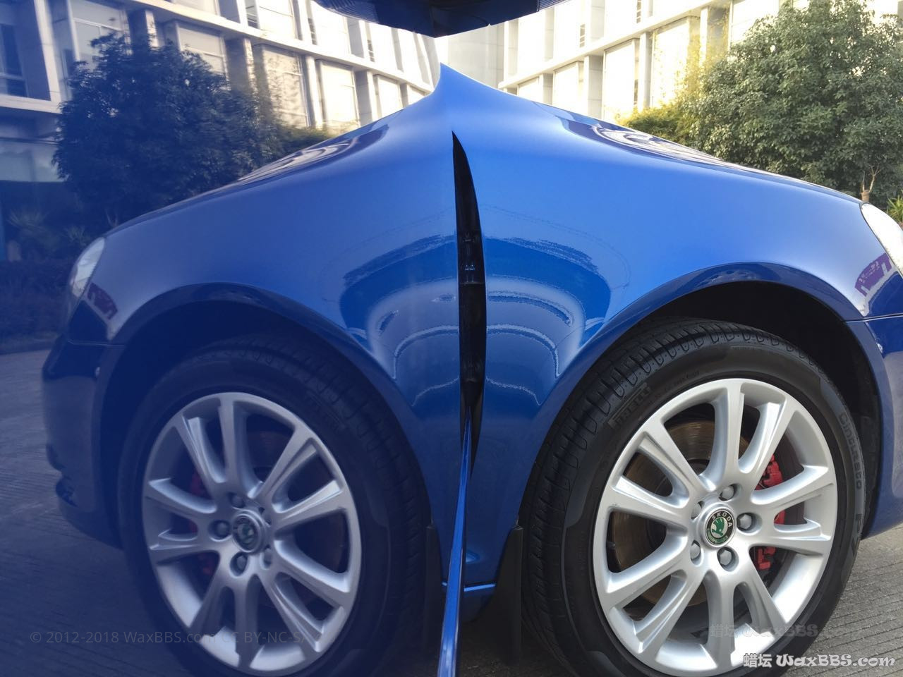

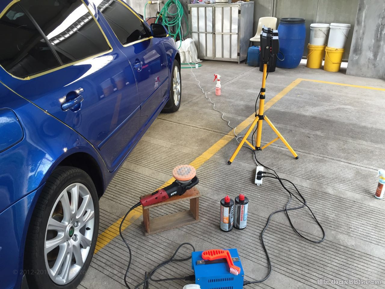

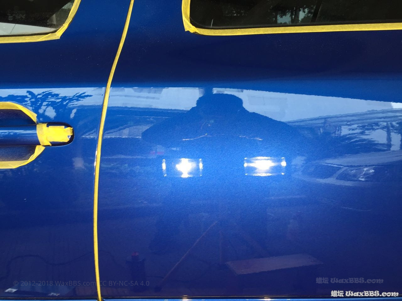

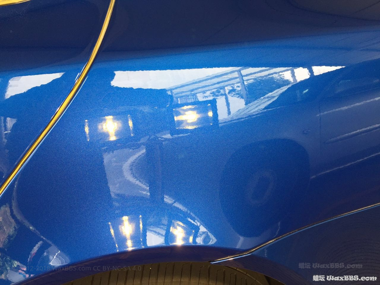

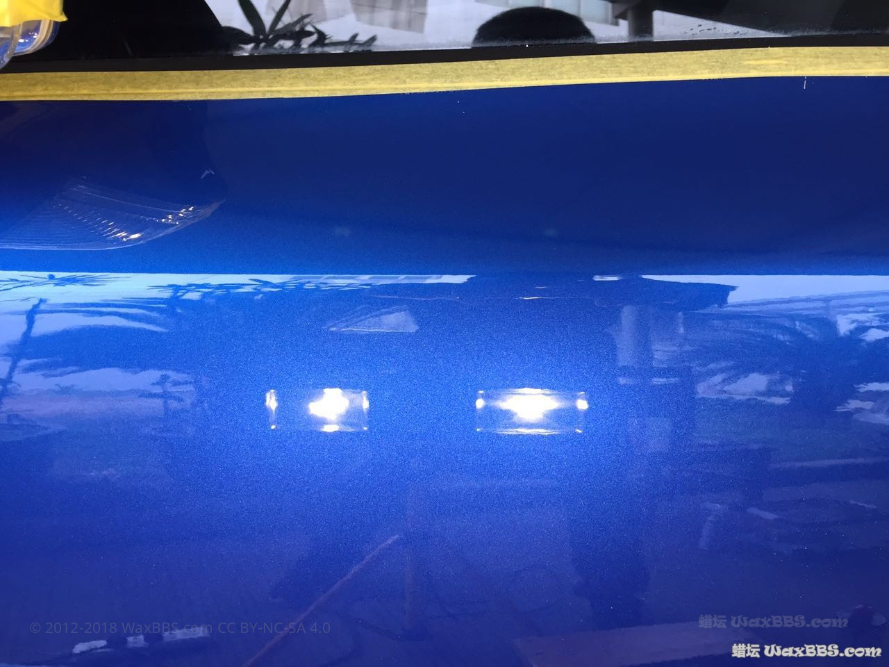

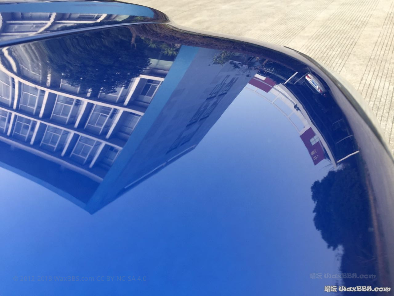

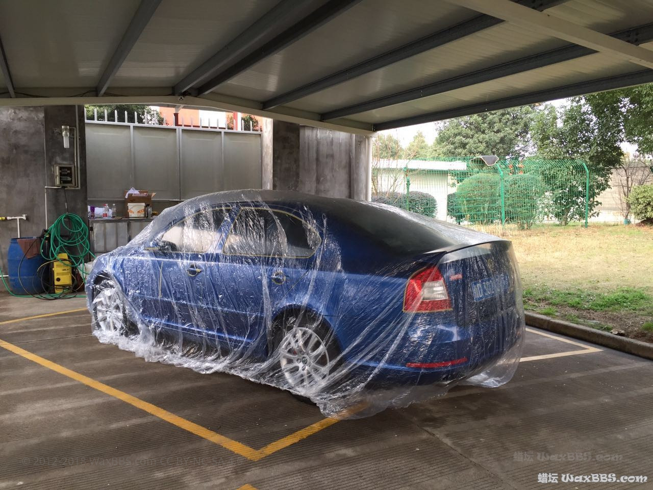

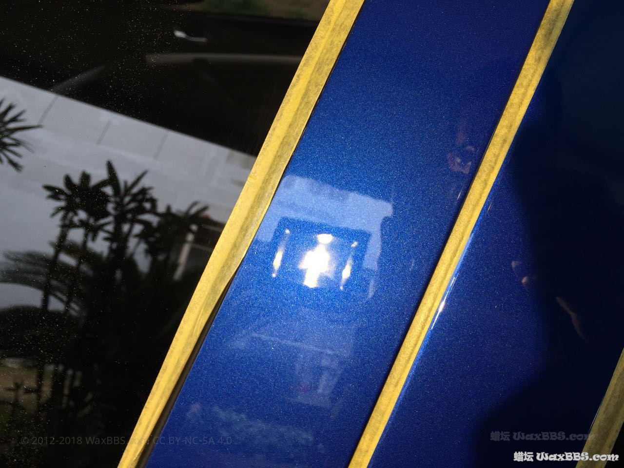

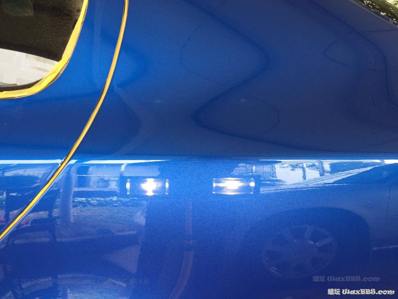

各位Detailer新年好,许久不来,甚是想念。不来的这段时间,入了不少东西,可是始终没怎么用过,赶在年前有时间,抛一抛自己的车,去一去4s暴力洗车的伤痕。本次处理共花费2天时间,没有抛到无痕,抛后的一些粉尘也没有处理干净,算是不足。第一天SOP洗车,贴美纹纸,之后用猛男SF4000+LC CCS黑棉试抛,弱且低效,遂用SF4000+LC CCS白棉试抛,效率可以接受,没有膜厚计,就从最弱的切削开始吧,多花点时间;第二天继续抛,SF4000+LC CCS白棉,局部IP2000+LC CCS橘棉,最后柯林915上蜡。
接下来,看图:

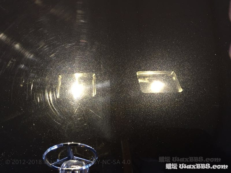

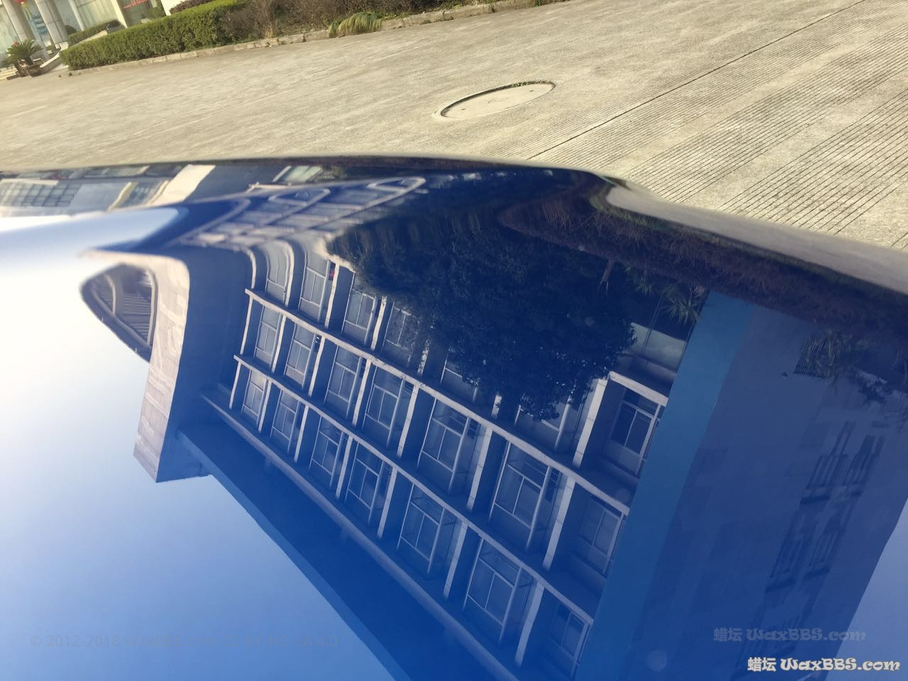

再来一张8年S600的机盖,这个真的是要断手了
结束。

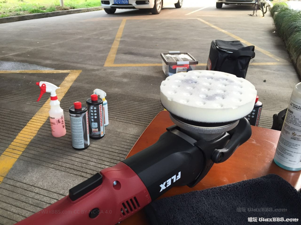

设备很流弊,凯驰洗车机,flex振抛机

不错啊!你用什么液体作润滑磨泥? 你的曼泽纳和LC绵在哪里买的?PM地址{:77:}
ujm
2014-12-06
169
糖果大,有個問題,那個透明罩子是做什麼用的
新糖果
2013-03-25
6
浙江绍兴
达维化石 发表于 2015-2-18 13:21
对场地甚是羡慕,感觉环境条件也不错,灰似乎不大
嗯,国内找个场地是不容易。不过室外只能小面积施工,大面积的话风大研磨剂容易干在上面不好擦,容易留下印。
