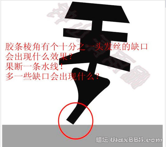

四条和路面接触的轮胎面积加起来才几张明信片大小,上面承载着一吨多的车身高速跑,下雨时还两者间还隔了层水膜,干推粘土和加润滑剂推的区别大家也清楚,所以我们需要降低车速行车,如果前档玻璃和没下雨差不多,那么有诱使我们深踩油门的可能,前档玻璃雨刮原车设计肯定是符合安全和够用的,侧挡和后视镜的清晰才是最重要
