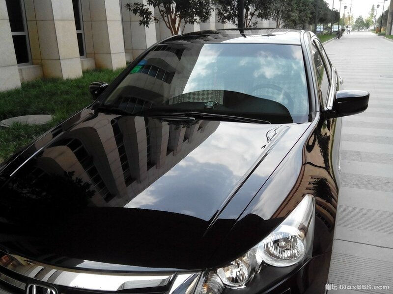

这下倒没有什么问题,痕迹看不到了。抛光,正常,然后开工处理全车。
3、图片看起来亮,实际一般,目测感觉不如上蜡那样有温润的感觉。

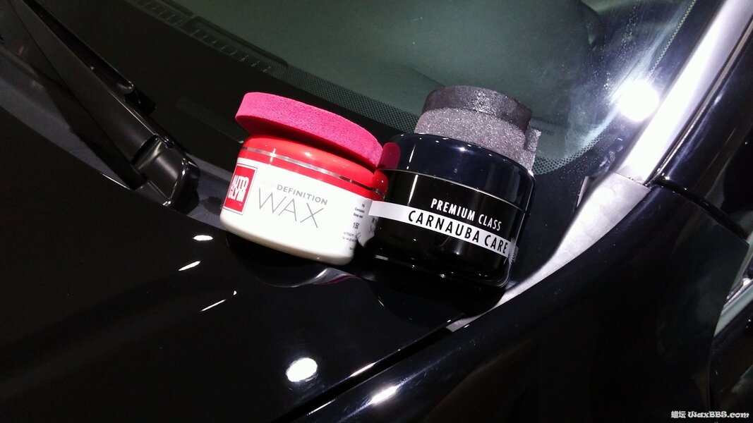

还有店主的swissvax一款蜡,准备在前盖做个对比,悲剧出现了

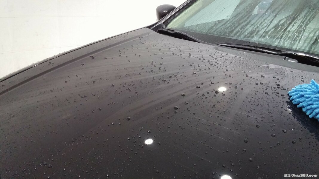

洗车时度晶体防泼水效果
今天一切顺利,除了那款swissvax...
打上后推不掉,有痕迹,店长是徒手上蜡的,给我说手重了。
然后再上蜡,用鸡皮抛光。
我看到有很多新出现的太阳纹。
这玩意真是百思不得其解,蜡本身不会有太阳纹,蜡下面还有一层封体保护,这太阳纹是怎么出现的。
店长提出抛光一下,我拒绝了,先这么放着吧,等明天再看效果。

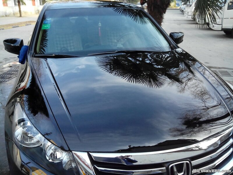

鸡皮抛光一下,出来了太阳纹,求解

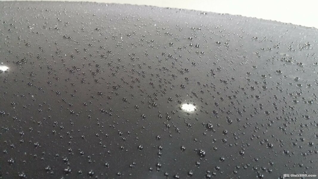

顺便,今年一月份自己洗车,用的冰蜡效果图

关键是麂皮不适合下蜡,结晶的镀膜都未必抗的住麂皮来擦,更何况是这种不结晶的
