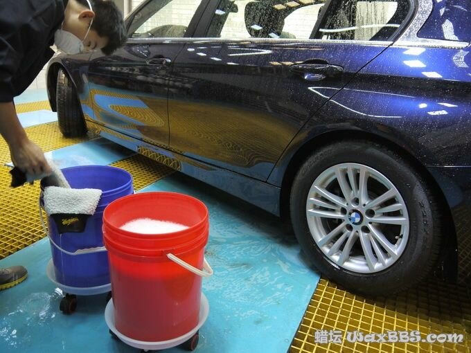

作为细致汽车美容入门的第一步——清洁,在整个美容流程中举足轻重,如在进行修复或保护工作前并未完全做好清洁工作,会直接导致修复效率低下,保护效果打折扣。无论你是否相信,两桶水洗车法(以下称TBM, 来自缩写Two Bucket Method)为当前最安全洗车方式,在全球范围内被广泛使用。针对国内的汽车美容运营环境,再加上消费者对该行业的不了解,TBM并未被广泛传播应用,即便如此,我们仍然建议各位DIYer以及准备踏上细致美容之路的店家朋友选用此方法洗车,在尝试过数次之后,你会慢慢的发现TBM的奇妙之处。
需要准备的工具
水桶 × 2 (底部直径约等于26cm)
软毛刷 × 1(用于清洁洗车手套)
羊毛/超纤维手套
其中一个水桶装满清水,另一个水桶为按比例稀释后的洗车液稀释液。如果条件允许,尽量在两个桶中都置放砂石过滤网,最大程度避免伤害漆面。在使用两桶水洗车方式汽车前,建议使用低压水以车顶至车底的顺序,润湿漆面,这样做是为了先去除漆面一部分浮尘和砂石。如果有条件的,可以使用泡沫枪喷涂全车,做预洗处理。在预洗后,依然不建议使用高压水枪冲洗漆面,否则在漆面滚动的砂石会有可能损伤漆面。
上图中为红色桶内为按照洗车液规定比例调制的稀释液,需要遵守生产厂商的规定比例,才可以达到足够的清洁能力及润滑的效果,如节省用量可能会导致润滑不足,伤害漆面的可能增加。将洗车手套放入洗车液稀释液中,不需要挤去水分,确保足够的洗车液浸湿手套。从车顶至车底的顺序来清洁漆面,注意力度不要过大,并时常保持手套清洁。通常而言,每一个钣金件清洁后,需要清洁手套,但需要根据实际情况例如较脏的车,需要将一个钣金件分作两次或者三次处理。

如果对洗车的品质要求高,从情节水源的过滤就要开始,加装前置过滤器效果比较明显,还有就是温度,26度---38度是不错的选择
