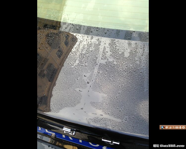

可以看到这蜡只有斑斑点点了,可是你真的这么认为吗?我上一次可是对了3层蜡哦!{:266:}后面见分晓!

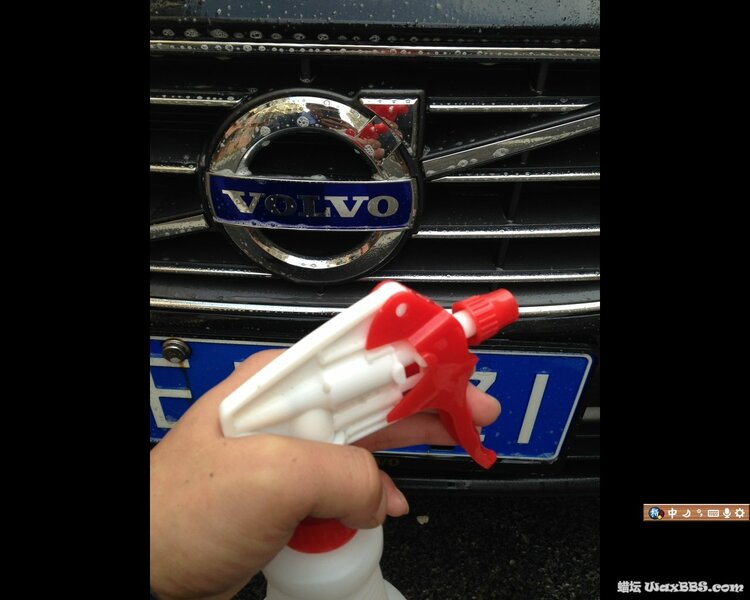

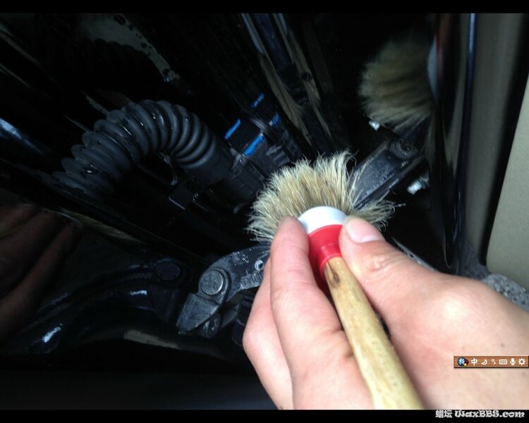

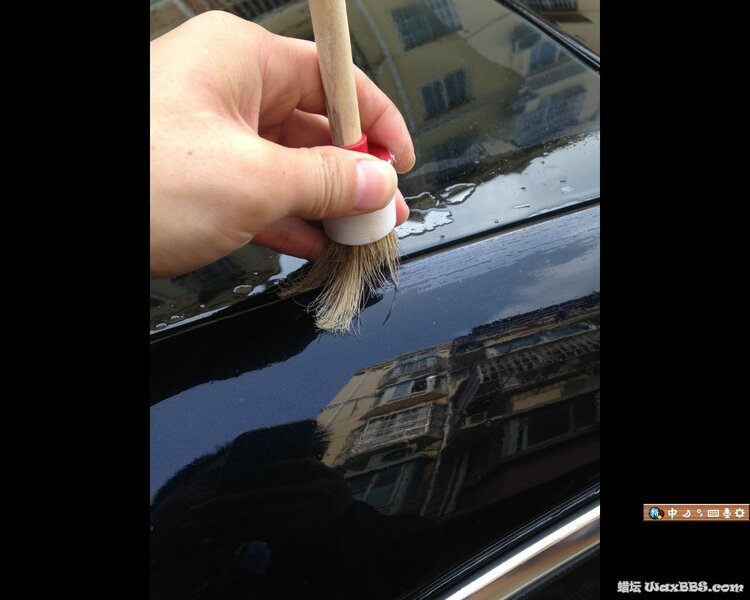

第二遍泡沫,D108+细节刷刷洗细节,如车标,门把手,后视镜,玻璃缝隙,油盖,字标......
13.jpeg 14.jpeg 15.jpeg 16.jpeg 17.jpeg 18.jpeg 19.jpeg 20.jpeg 21.jpeg 22.jpeg

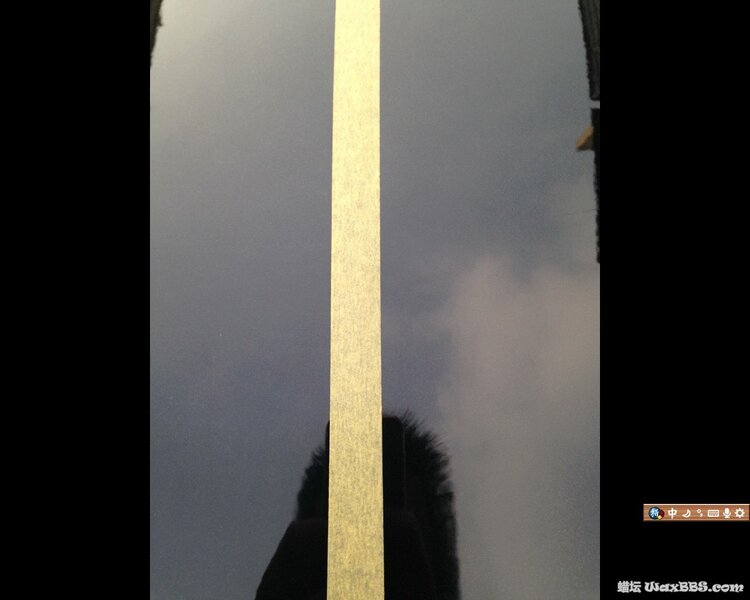

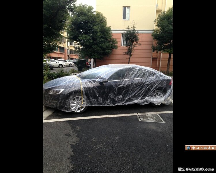

可是接下来的这一幕让我既愤怒又无奈!不知是哪家孩子把罩衣掀开,撒的引擎盖上都是干草末{:71:}我就一天没在家就成这熊样子了
余音绕梁
2015-09-16
135
江苏省苏州市吴中区
这种透明膜,可以考虑买大一点的,用绳子之类的固定在车的耳朵,轮胎,以及其他能固定的位置,会好很多。
已是最大的,我还嫌大把边给卷起来拿美纹纸站起来呢!可是我又能有什么办法呢?老小区孩子们多,又调皮,一放学就忘形了,上次还把我车划了3条深深的痕,露底漆的那种
当查监控知道是2个孩子时,我也没了脾气,只好忍痛废掉了那块钣子上的原厂漆!
值得庆幸的是,这次只是有几处轻微的划痕!菩萨保佑啊!
