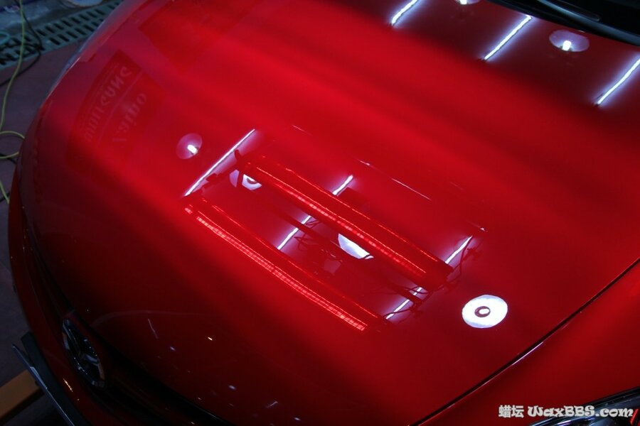

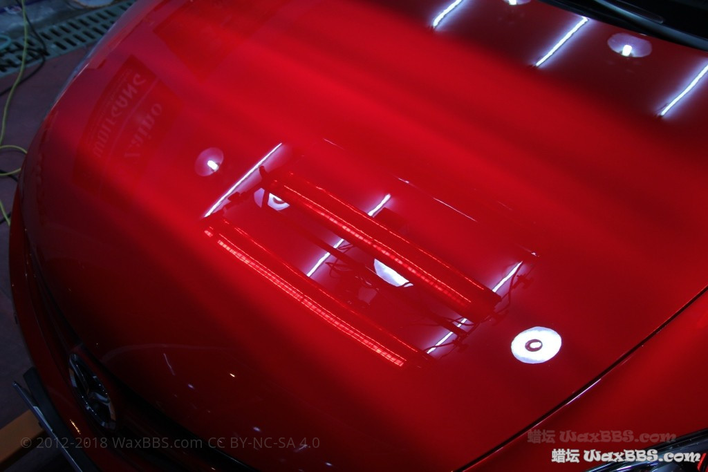

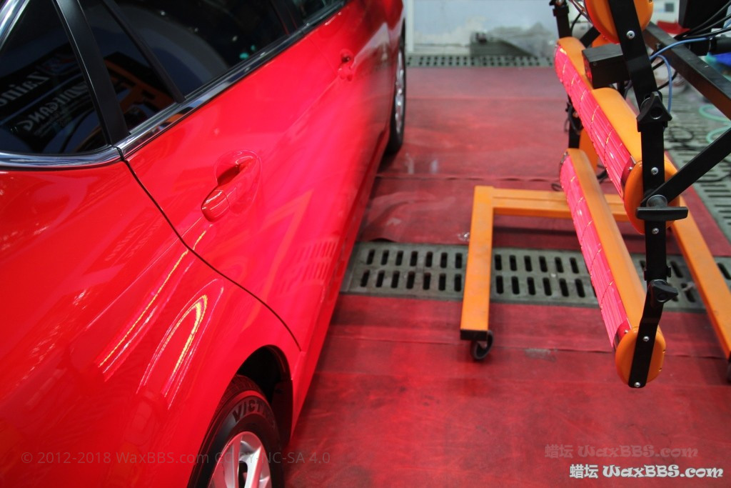

我是明仔 Auto Detailer 管理成员 2012-03-28 47 423 1,005 36 2013-08-05 #8 karupoon 发表于 2013-8-4 23:49 JS 的作业越来越好了! 用红外线固化 需要多长时间才能够关灯? 点击展开... 小弟一般是20分钟,温度控制在70~80度左右,不知道JS大是怎样的? 其实并非20分钟内就能让它完全固化。 只是加速渗透而已。
K karupoon 洗车水桶 2012-03-21 0 2 0 2013-08-05 #9 我是明仔 发表于 2013-8-5 02:45 小弟一般是20分钟,温度控制在70~80度左右,不知道JS大是怎样的? 其实并非20分钟内就能让它完全固化。 ... 点击展开... 明白了! 原来是加速渗透!
