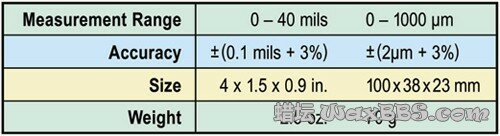

对了,啰嗦了半天回到正题,其实Defelsko Positest DFT Combo误差没有那么大啦,只是明仔大对老外的标示不是很清楚,+-2um + 3% 的意思是此仪器误差是+-2um或是+-3%,例如量测200um的东西,误差就是+-2um,而不是+-6um喔,若量测20um的东西,误差是+-0.6um而不是+-2um喔。一般膜厚计有分3%精度和5%精度的,当然1%的也有,3%精度的仪器已经很够用了。

我知道2um+3%都在括号内,但为何Defelsko要这样标示 ? 谈这问题前必须先谈另一个问题,就是膜厚计的种类,
一般主流的膜厚计量测方式分成电磁式(Magnet)和超声波式(Ultrasonic)两种,前者较便宜精度差些,后者很贵精度高,你的LZ-990
跟我一样都是属于前者,约在900美金左右,精度规格如下图 : 以我们最常工作的区间来看50~1000um的误差都是 2%

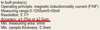

好了,我们再看另一款最多人用的PTG CM8828,约在250美金左右,精度规格如下图 : 0~1250um的精度为 1~3% 或是 2.5um
有发现日商跟欧美商他们在标示规格时的不同了吗 ? 好,问题来了,照这样看来Defelsko是精度最差的不是吗 ? 这么差的精度还卖700美金,难不成这家创始于1966年,仪器获得奔驰、宝马、VW、丰田、福特......等认证的美国老厂是黑店 ? 当然不是 !
问题就在于他们标示的方式是比较严谨的,也就是误差包含了 机械误差(定值) 和 量测误差(变动值) 两部份,而且都会标的保守些,
何谓机械误差,就是他想要跟你说的是,这东西例如在组装或是电磁探针在制造时模具开模等种种原因,有可能存在一个固定的误差,但他保证这样的公差不会让你在量测时超过2um 的误差。也有可能只会影响0.1um或甚至没影响。他其实也大可不必标这个数据不是吗 ? 因为大家都没标啊,对吧 !
但这家厂商会认为你的LZ900跟其他人的LZ900在外壳膜具、电磁探针等元件在制造环节上怎么可能每只都完全一样没有公差呢 ?
既然存在公差,那KETT就应该告诉我们这样的制造公差会对测量影响的最大值是多少。他是以这个概念来标示规格的。因此时间久了
大家慢慢就不看这2um了,因为不觉得这样的标示法有点脱裤子放屁的味道吗 ? (但也有可能是因为美国是个对消费者权益保护很周到
的国家,因此厂商在这埋下一个伏笔也说不定,我猜的啦) ,所以之后就只看后面的3%了,所以上次我因为时间太匆忙没表达清楚,
那个+号充其量只能说是有点 "或是" 的含义,而不是真的就是 或是 这个意思啦,因为他毕竟是个加号不是吗 ? 也因此当量测极薄
标的物的时后,误差值会向2um靠拢,而量测厚涂层时,误差值会向3%靠拢。而且也是挑误差大的认定而不是挑小的,我上次打错
了,不好意思,脑袋在想别的事情。

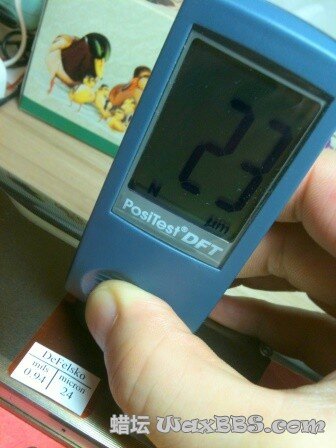

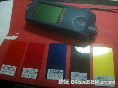

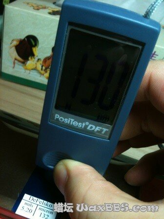

好,那这3%到底凖不凖呢,人家有没有夸大呢 ? 不需要用 红外线定位仪,原厂是有shim片的,量量便知 :
24um shim片量测结果是23um,误差1um(4.2%),并不是您担心的 (2+24x0.03) =2.72um喔

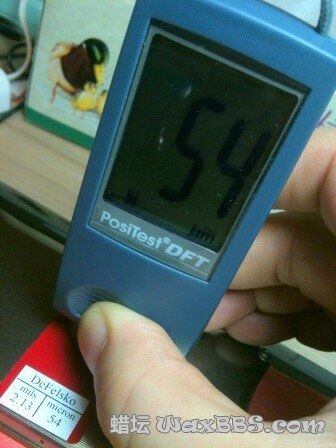

54um shim片量测结果就是54um,误差0%,并不是您担心的 (2+54*0.03)= 3.62um
132um shim片量测结果是130um,误差2um(1.5%),也不是您担心 (2+132*0.03) = 5.96um
240um shim片量测结果是240um ,误差0。依然不是您所担心的 (2+240*0.03)= 9.2um

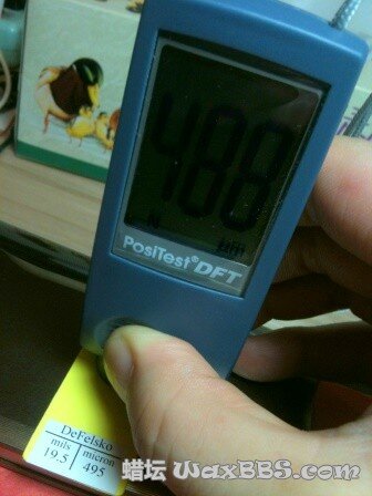

495um shim片量测结果是488um,误差7um( 1.4% )。 也不是您担心的 (2+495*0.03)= 16.85um
量测结束,每点至少测量5次。为何shim片只到约500um,就没了,难道Defelsko偷工减料 ?
