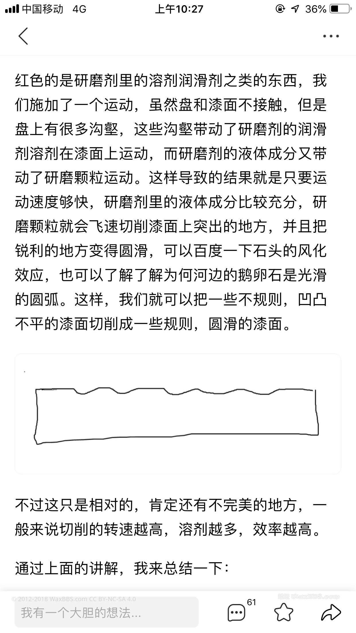

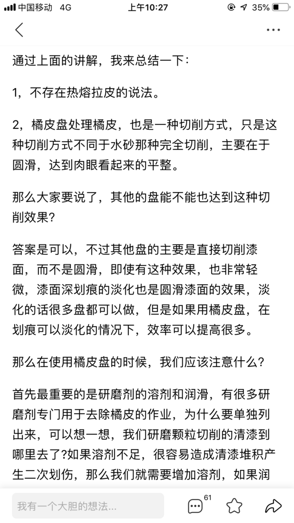

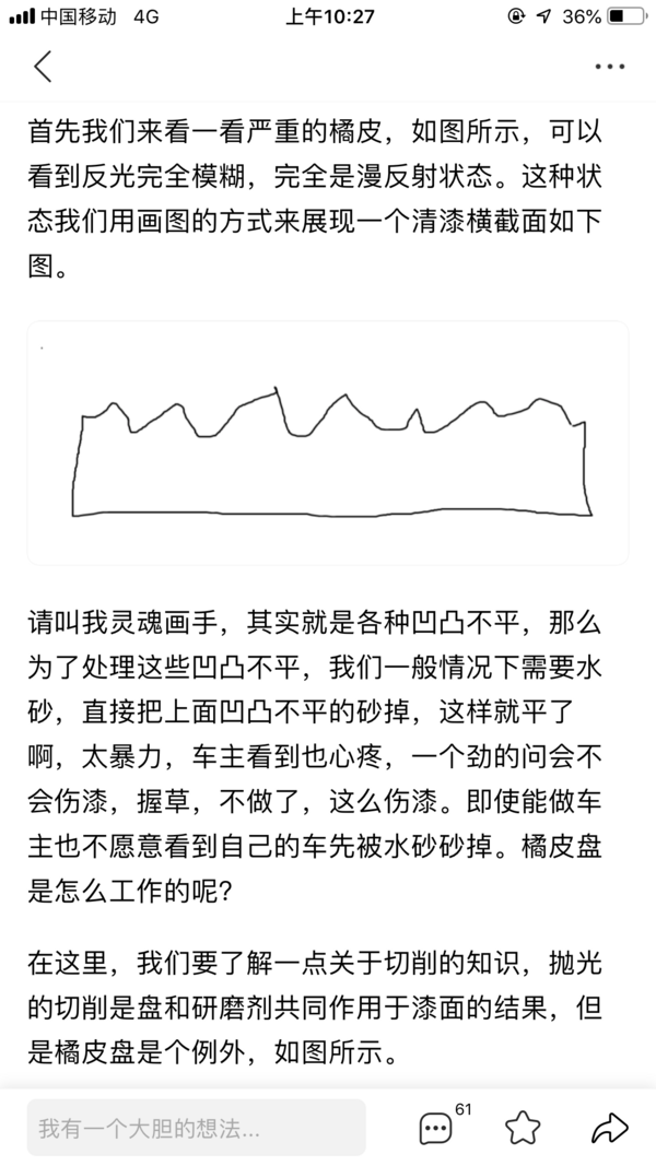

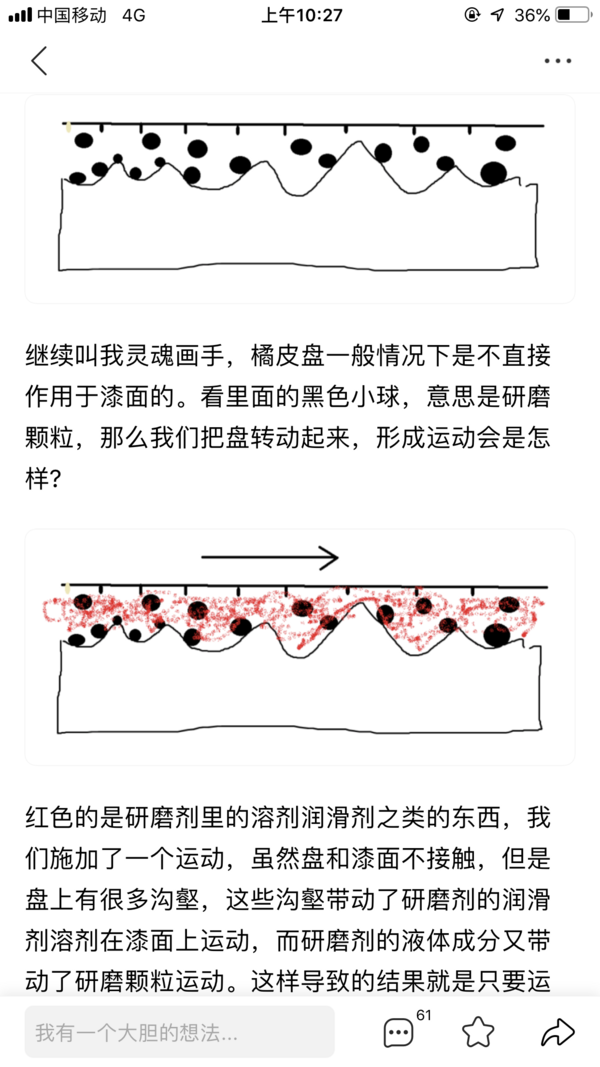

问题太多,记不住,就回答记得住的,不切削如何漆面校正?你脸上去角质不一样是切削,只不过皮肤能再生,漆面不能再生,划痕多了跟废掉的漆面有什么区别,我们要做的就是把这废掉的漆面去除掉,不要谈到抛光切削就怕,淡划痕有淡划痕的切削方法,深划痕有深划痕的切削方法,去除的漆面有多有少。油性研磨剂遮盖性强。现在都是用水性研磨剂,ro能镜面,如果用显微镜看我就不敢保证了。热熔纯属扯淡

1切削漆面就是干掉一层漆,还有一种方式干穿
2盘和漆面不接触?用意念嘛?即使是激光也需要接触啊
3拉皮就拉皮,为什么非要加个热熔?低温拉皮也可以啊,所谓的拉皮就是去掉橘纹高的点
4不管是物理切削还是边缘钝化的处理划痕方式都是通过切削的形式来达到目的
算了 大学中学小学的混编题目回答起来又会引出无数个问题
