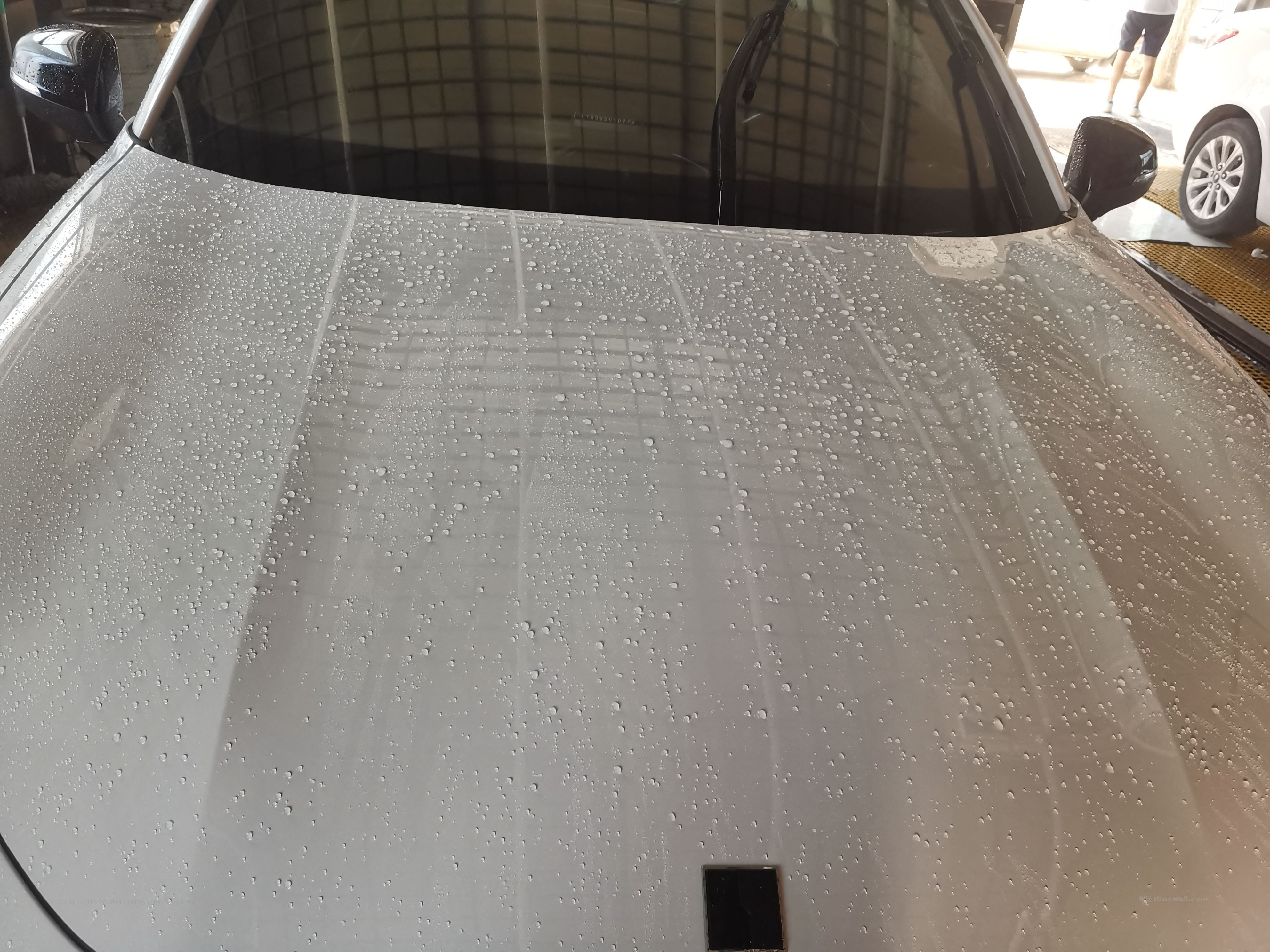

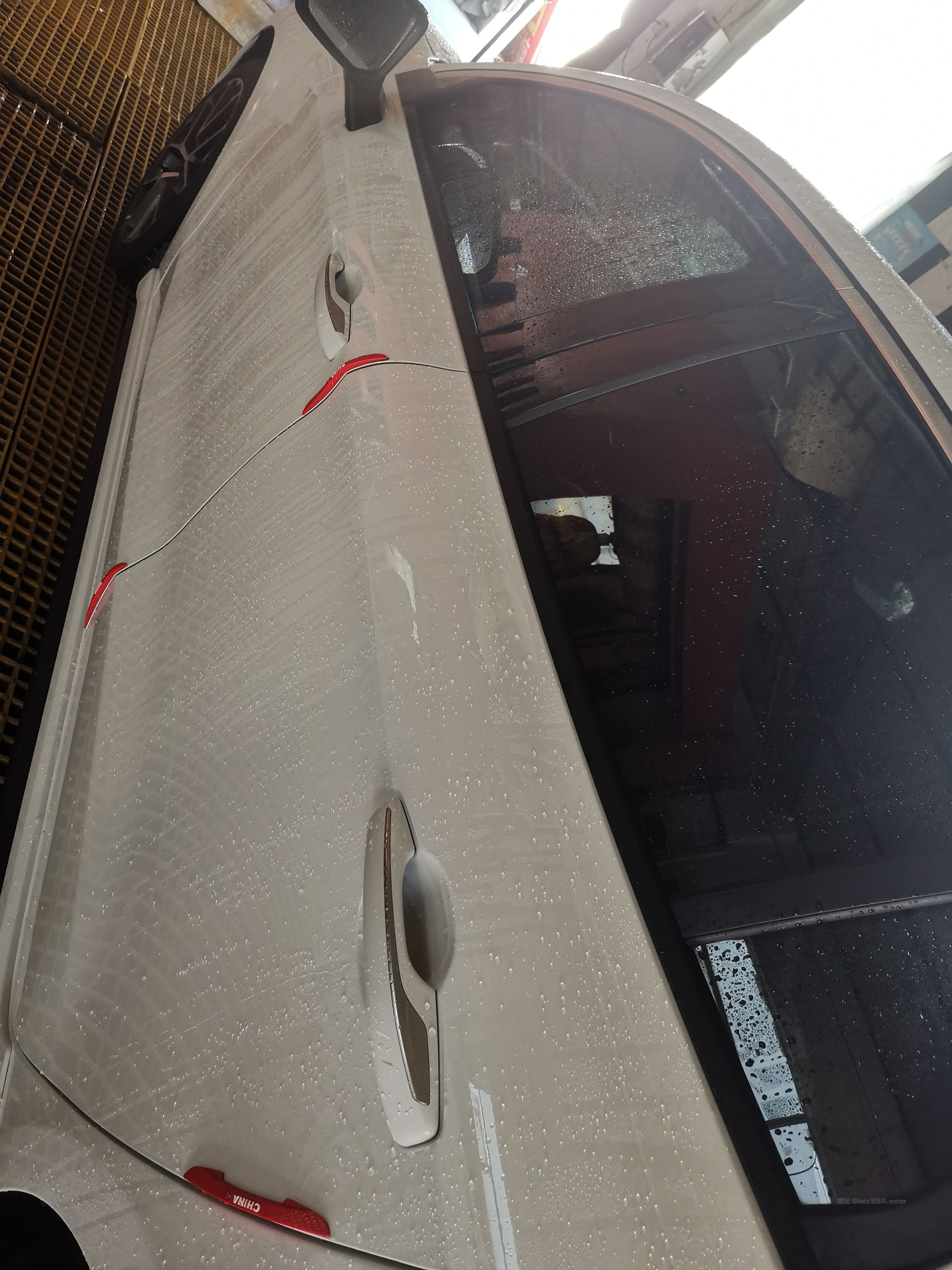

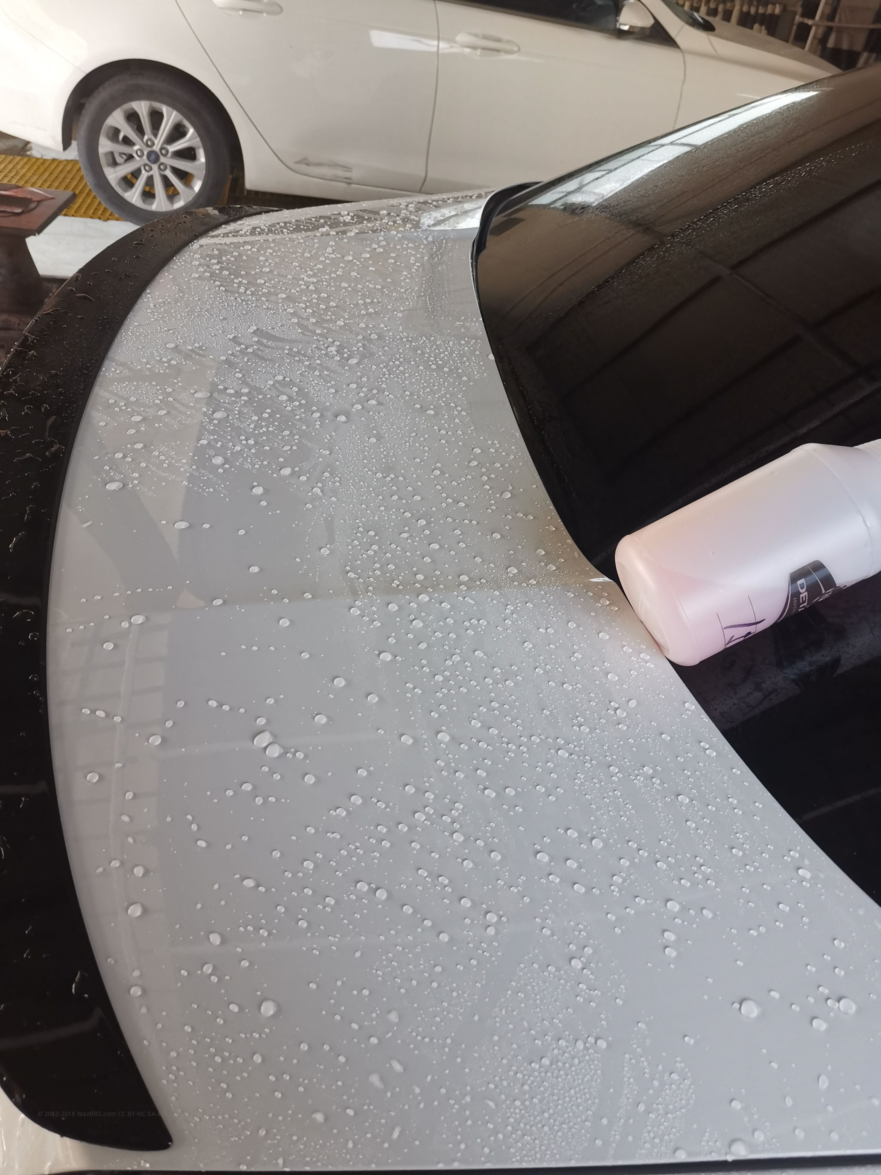

首先感谢明大的创建这个平台供大家学习、交流。通过学习交流,对漆面养护方法和产品有了一些了解,经过几次实验性上手实践,感觉自己能行了。。。于是试试就试试。。。交个作业:):):)本来还很忐忑,一步步做下来,发现效果很满意,于是今天进行了第二次镀晶,算是补充式堆叠。用的产品是sonax236000(通过学习其实这款镀晶,充其量算是个镀膜、封体,主要成分是氟化钙,没有二氧化硅)下图是施工流程和今天洗完车后的泼水效果,流程中有选用的各种药剂,请各位大神指正!!!

这思路,太清晰了,我想知道搞这一套 自己一个人得几天弄完?
这一套刨除掉自然冷却的半小时,大概花了6个小时,之前练手2桶水洗车比较慢,洗了大概3次就快了,所以这次就比较快,
加上这车刚半年,买来就送去镀了一次这个晶,路边摊暴力洗了也就有4次,每次洗完我都上了免费送的液蜡
昨天我拿手机手电筒检查了一下,除了右翼子板蹭了的地方是炫光纹,其他面都是丝光纹,所以上柏油和铁粉的时候发现脏东西并不太多,很好清理,节省了不少时间
