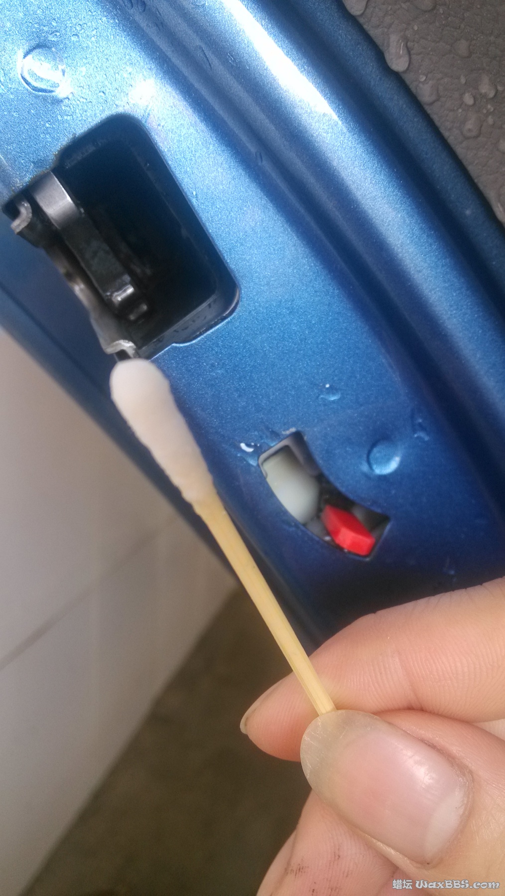

写一个流程[/align][align=left]1、D110[font=宋体]预洗,[/font]PA[font=宋体]壶方便好多。[/font][/align][align=left]2、D101[font=宋体]、[/font]D108[font=宋体]、[/font]D140+[font=宋体]细节毛刷、轮毂刷、尼龙刷等,全车边边角角缝隙洗刷刷。(其实最神的工具就是棉签。)[/font][/align][align=left]3、美光D110[font=宋体]两桶水,桶两个,隔沙网[/font]2[font=宋体]个,一个桶装泡沫水,一桶装水。要勤奋的洗手套。[/font][/align][align=left]4、龟牌去柏油,KHY 1[font=宋体]:[/font]1[font=宋体]去铁粉,酒精去旧蜡或封体。[/font][/align][align=left]5、吹干缝隙的水,全车擦干(我自己的车不怕占车位,我等车干燥完之后再上封体。)[/align][align=left]6、上M21[font=宋体]封体。上完蜡,[/font]40[font=宋体]分钟后下蜡;固化需要[/font]12[font=宋体]小时。[/font][/align][align=left]7、隔日再上Poorboys World Natty’s Blue Paste Wax.[font=宋体]穷小子蓝蜡。[/font]​

门边的清洗工夫要很耐心才行,细节很多
细红圈的地方也是容易忽视的环节 车尾箱这边,真的落尘好丰富
