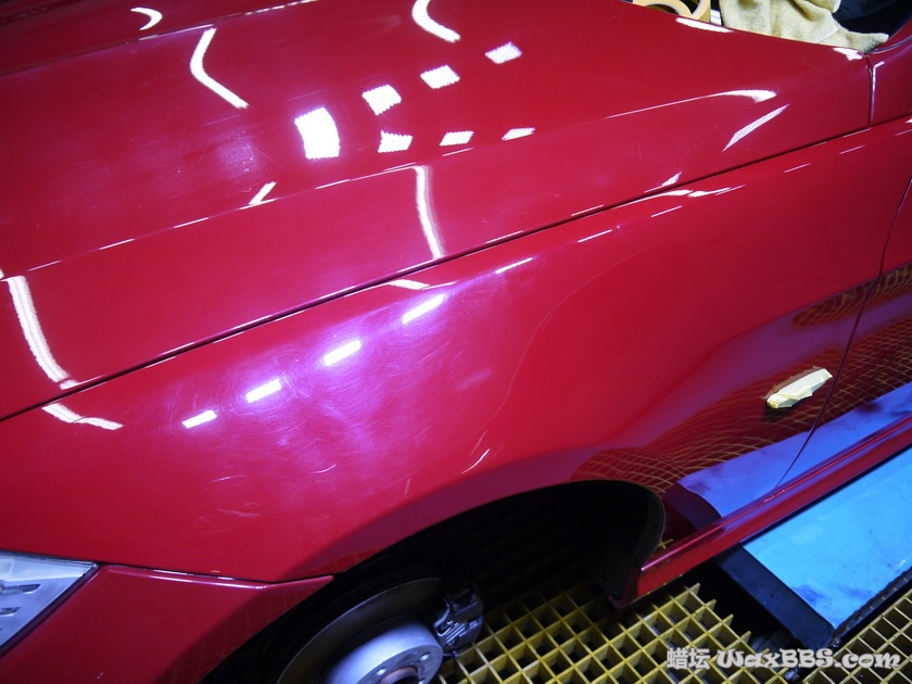

最后做的zymol钛釉。这素色漆真的很脆弱。手指轻轻一碰就有细纹了。但这个不重要,重要的是,通过我们之手使它焕发了青春。
经过c柱的试抛,车主沉沦了:原来我的车可以亮成这样?!决定整车来个detail护理。说实话我们的工作中,接触的车,主打的车色不是黑就是白,

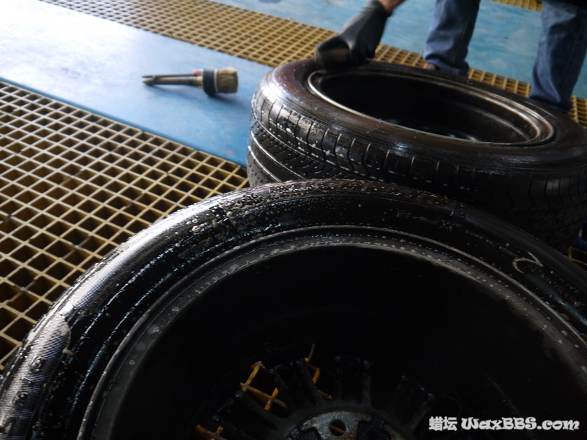

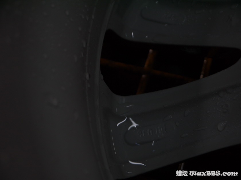

我敢保证!这轮圈内腹从来没洗过!一瓶一瓶的铁粉剂泼上去,心痛之余还是略带期待的心情,究竟它能干净到什么程度呢?

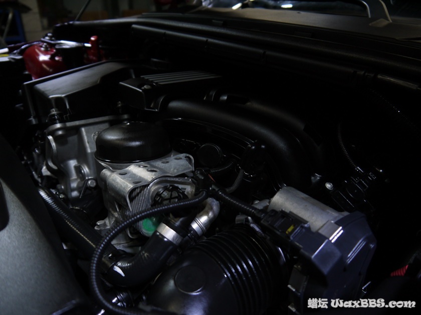

叶子板拆卸下来是有原因的,因为雨刮的储水壶,喷泵电机坏了,需要维修。

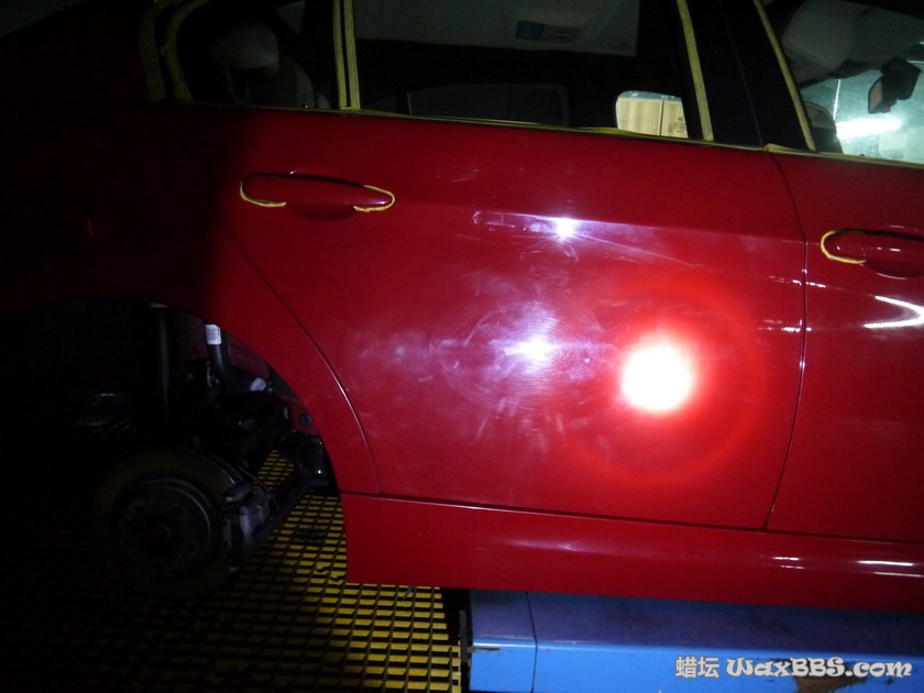

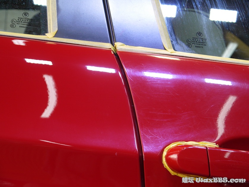

晚上收工后,把灯全关了,开着强光手电筒进行细纹搜寻。方便第二天做出准确安全的作业方案。
但在这个过程中,真的让我不忍直视,太太太多的眩光纹了

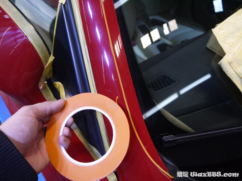

肛肛好贴住了这个胶条{:5_296:}

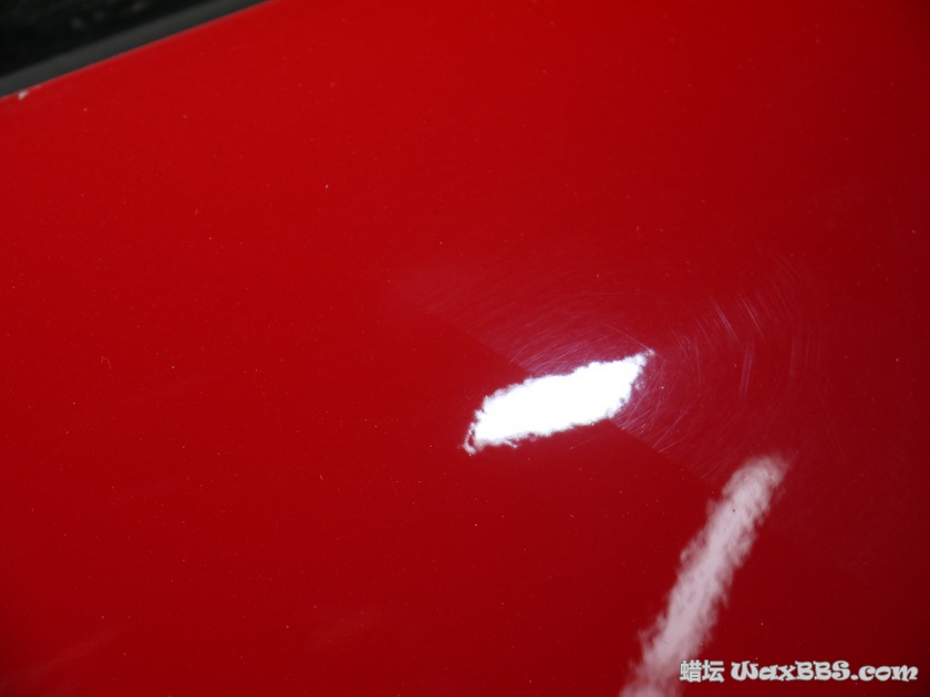

机盖用羊毛抛完之后,留下了严重的眩光。接下来还要做收尾工作。
嘛!这才像样!
