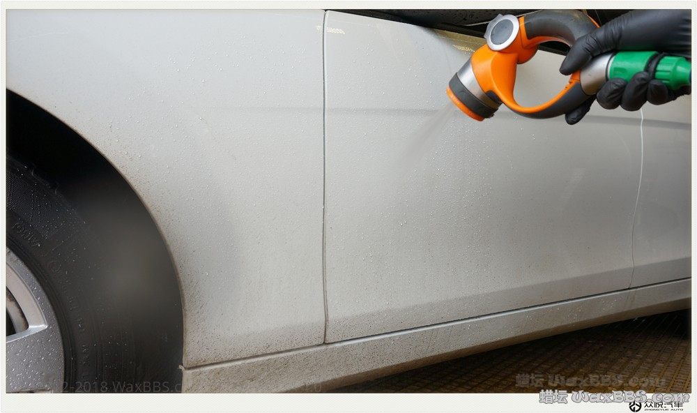

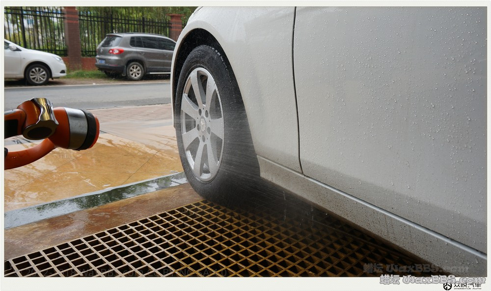

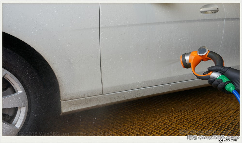

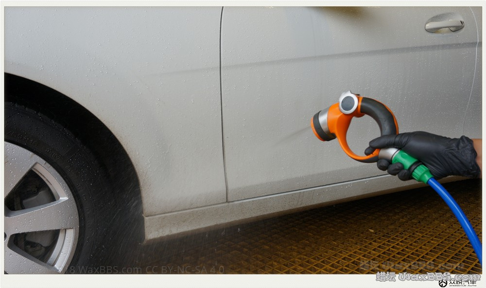

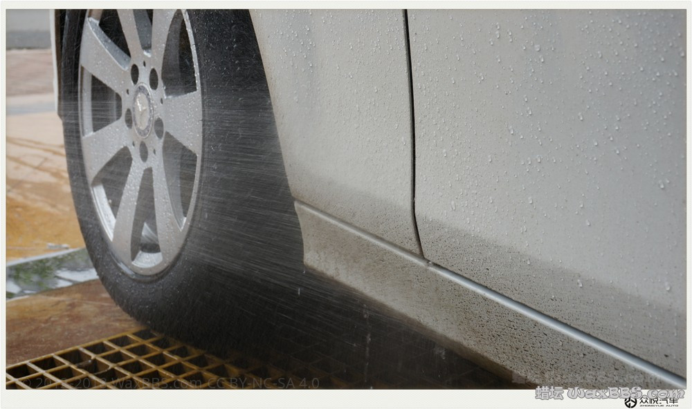

对于两桶水预洗前是用低压水和高压水,一直和论坛的兄弟有不一样的看法,也做了一些测试。和大家一起讨论。。
引用明仔的两桶水洗车的一句话:其中一个水桶装满清水,另一个水桶为按比例稀释后的洗车液稀释液。如果条件允许,尽量在两个桶中都置放砂石过滤网,最大程度避免伤害漆面。在使用两桶水洗车方式汽车前,建议使用低压水以车顶至车底的顺序,润湿漆面,这样做是为了先去除漆面一部分浮尘和砂石。如果有条件的,可以使用泡沫枪喷涂全车,做预洗处理。在预洗后,依然不建议使用高压水枪冲洗漆面,否则在漆面滚动的砂石会有可能损伤漆面。
1、低压水冲洗后,雨天后附着漆面的脏污冲洗后毫无反应。那两桶水洗车对车漆包含这些沙粒一起进行擦拭吗?

哪种伤害更大?
我建议:
一、浮沉:低压水流带走
二、附着的泥沙:高压水枪进行冲刷。
但一般我们洗车习惯,不是第二种,基本一点浮沉是不会考虑去洗车,因为基本洗完车露天停车半小时就全车浮沉了。
大神们,来发表意见吧!!!
