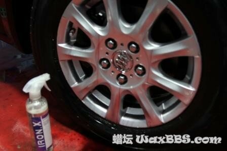

本之美光 发表于 2013-4-8 18:59
看来我们英雄所见略同呀! 还是忍不住感叹:大神呀,太厉害了,,请问铁粉是啥东东,美光 ...
不是,是这个
JS-Detailing
2013-01-31
12
D140是美光专门用来清轮壳的清洁剂。没有去铁粉的作用喔 !
铁粉主要来自刹车碟……路上的沙尘里面有很多,你拿个磁铁在公路上的砂子可以吸起一堆的铁屑,不信你试试,当洗车很懒,经过潮湿天气,然后铁粉粒很容易在车身造成氧化变成不同程度蚀刻性的污染,洗车很难移除。但是可以通过铁粉清洁剂去溶解松动它们。美光暂时还没有这类清洁剂。D140可以溶解轻微的铁粉污染,但重度铁粉污染比较无力。
假如用手触摸洗完后的车漆,感觉有颗粒感不光滑,十有八九就是铁粉
