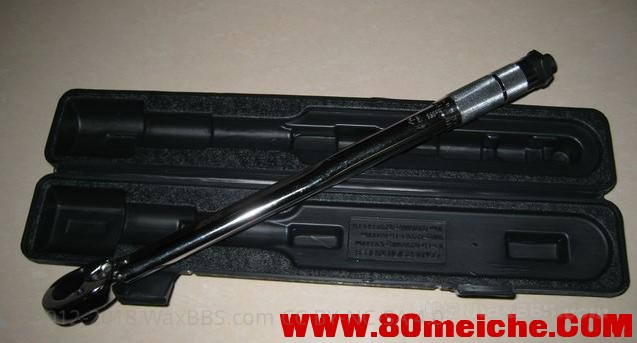

这时候需要一种工具~~~
扭力扳手
请看图
扭力扳手能设定合适的扭矩 设定好后紧固螺丝,达到设定扭矩时,扭力扳手就会发出咔咔的声音,同时,已经不能再加力~~~从而达到给螺丝在规定的扭矩范围内紧固螺丝的目的~~~~
请看刻度部分~~~
刻度位磅.尺 和牛.米
可以查表换算成kgf.m
