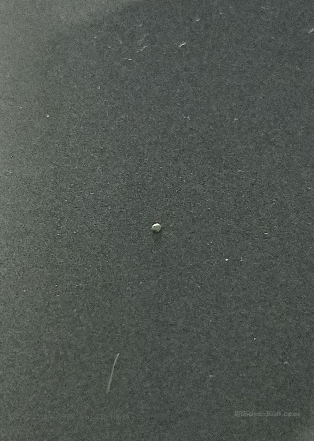

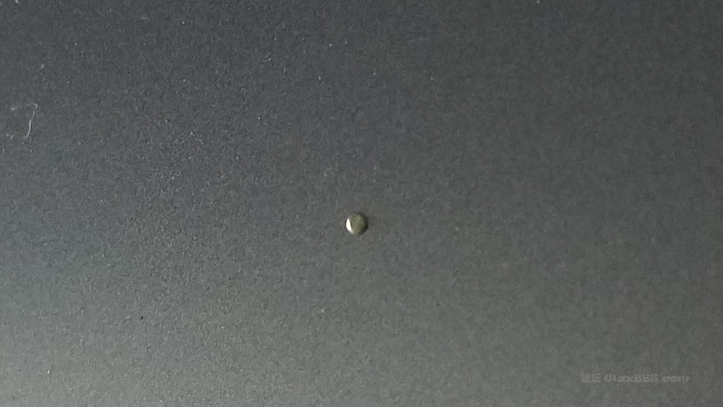

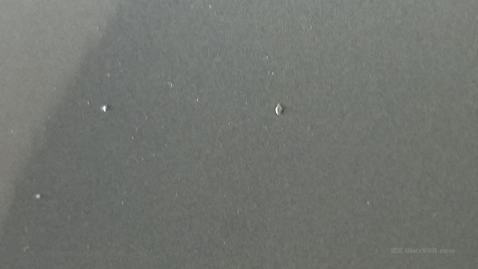

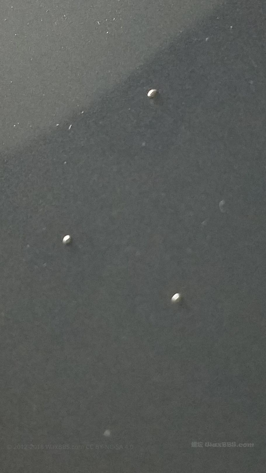

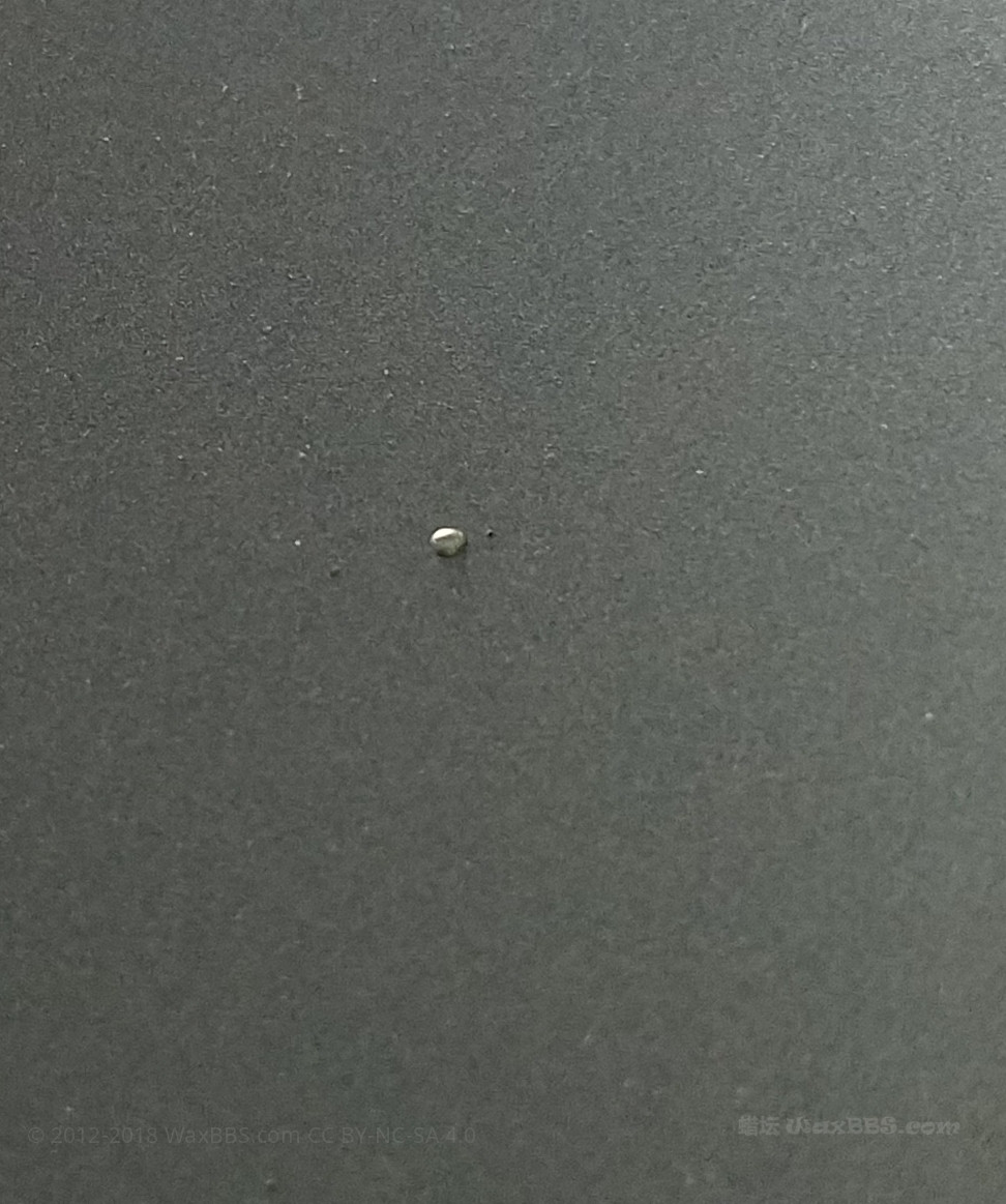

Q:车身下半部分有密集或者稀疏的芝麻大小的黑点,是什么来的?怎么去除?
A:通常都是经常行走沥青路,沥青粒在比较松散的状态下,车轮飞溅起泥土尘埃,夹带着沥青粒,当太阳直射致其温度上升之后就紧紧黏附在车身上了。一般不会飞溅太高,1米以下的部分比较多。小知识:雨天沥青松散,所以会比晴天更多沥青粒,但出太阳之前,它是可以被高压水枪冲走的。因为常温状态,沥青并没有变成流体状,黏度很低。所以雨天过后不要等大太阳出来后晒干才洗,应该尽早清洗车身。那么该怎样去除沥青粒呢?沥青又叫柏油,可以通过相应的溶剂来去除。例如xx柏油清洁剂。越是温和越好。这个推荐使用大品牌的产品。本人测试过一些三无产品,对油漆有轻微的溶解软化作用,所以不建议使用。用法,喷淋适量的柏油清洁剂在待处理的表面上,然后喷少量的柏油剂在超细纤维布上,来回擦拭,直到柏油粒完全消失为止,最后用带压力(自来水加压冲击即可,不一定要高压洗车机)彻底冲洗干净残留清洁剂。注意:此时该部位上曾经做过的蜡(指的是天然成分的棕榈蜡)会被分解掉。所以说,除完柏油粒之后就需要补充新的蜡了。绝大部分的密封剂和结晶镀膜都不会被分解。
