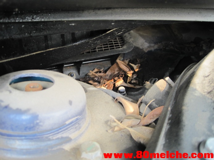

如果有老鼠进去过,鸡骨、排骨、腊肉和老鼠屎是最常见的,我这里先用吸尘机吸掉。
上面贴近玻璃的地方总会有树叶之类的自由落体脏物,清理走。本来是要戴手套的,但洗引擎的时候,zhusi008打电话给我问我一些抛光的问题,我就脱下听电话,然后又忘记了戴。最好是带上手套啦~~

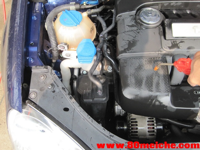

一个引擎那么多的面积,我们不要东刷西刷。应该从左到右,从上到下的原则。
关于过水,我们一扫而过就可以了,不要对着一个部位往死里冲。而且水压不要太大。
接着往右边洗……运用好你手头上的清洁剂和刷子
