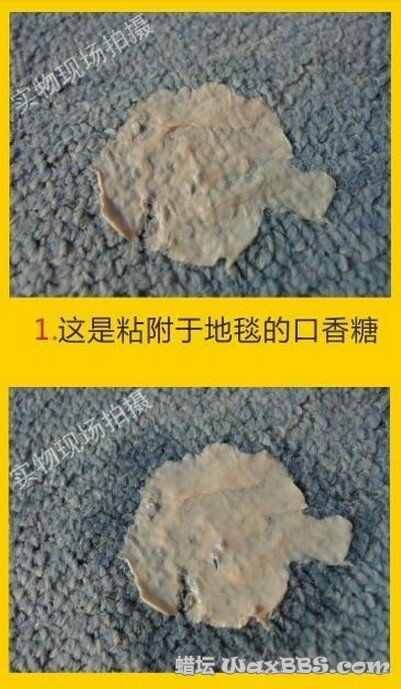

我没动气!只是想说!你想软化硬化严重的口香糖,你需要持续的加热才行!往上面倒热水,1分钟内温度就会急剧下降。几十秒的热水能把吸满砂石脏物的坚硬的口香糖软化到什么程度?再说了,有些地毯是双层的,里面有胶水,这样高温泡它会否出现脱胶?还有,结块的口香糖不知道你碰过没有,黑色的那种,跟水泥一样硬!你用旧毛巾纸巾能带走一部分,这简直是奇迹。
刀片不是割!是刮!是一种辅助行为,主要作用是清洁剂。我的客户看见我清洁口香糖,都很诧异地称赞:“这都行?!太厉害了,别的店都说没法弄掉”

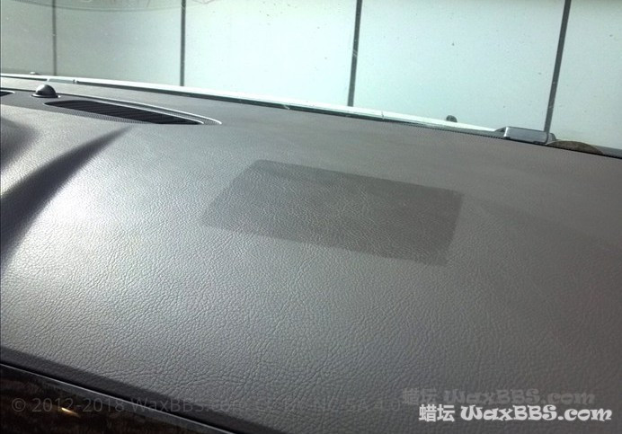

楼主方法有缺陷。一是清洁不彻底二是化学溶剂造成车内二次污染。这些化学材料清洁对儿童孕妇大脑中枢神经有侵袭弊病。还是使用天然橙油一擦就干干净净。什么柏油 口香糖 圆珠笔痕 指甲油都去除的干干净净。 皮衣地毯去污口香糖.JPG 防滑垫仪表台痕.JPG
稍微滴二滴橙油等一分钟就自动去除的干干净净。丝毫无痕。连车仪表台的黑心防滑垫氧化胶痕都擦拭的干干净净。
