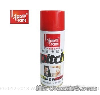

广东产标榜柏油去除剂(广东的蜡友绝对不陌生),超级便宜,如图:
以下是我使用该产品去除柏油的心得:
Step 1:停好车,等车冷却
Step 2:把柏油药水喷涂在门板下方和前后保险杠(这两个部位最容易附着柏油)
-----------静候两分钟----------
Step 3:高压水枪冲水,重复Step 2
Step 4:喷上混有APC或者泥土松散剂的预洗液
-----------静候,细节毛刷清洁缝隙----------
Step 5:高压水枪冲水,重复Step 2
Step 6:开始两桶水洗车,后面的步骤省略......
因为标榜柏油药水便宜,且带水施工依然有效,所以经试验后效果不错我认为可以成立。不知各位看官意下如何?
