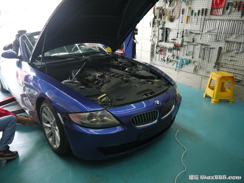

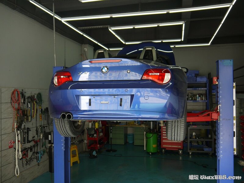

先做一个外观的简单查看,大部分油漆原装,少量重新做过油漆。
[/align]

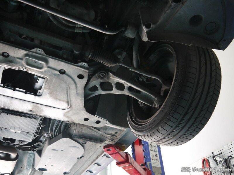

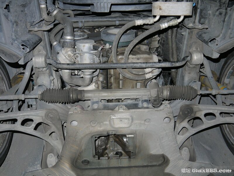

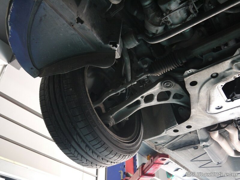

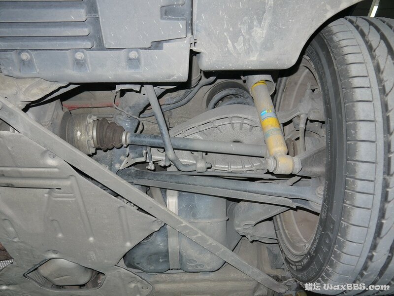

作为一辆7-8年的车,底盘算是比较完整。
[/align]

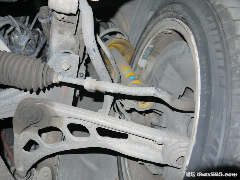

摆臂状况
[/align]

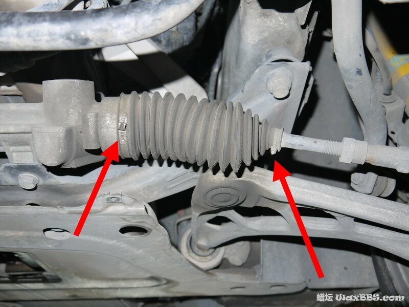

[align=left] start_07.JPG [/align]

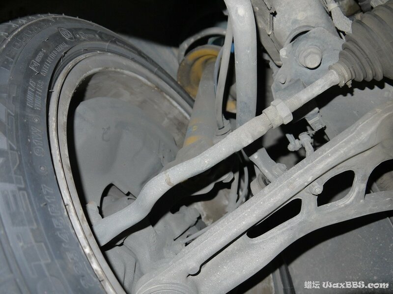

可以看到方向机球头进行过维修,技术并不是非常完善的维修。
[/align]

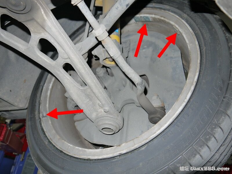

车主刚换了四条全新RE050轮胎,做的轮胎动平衡我不能接受。
[/align]

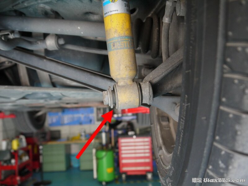

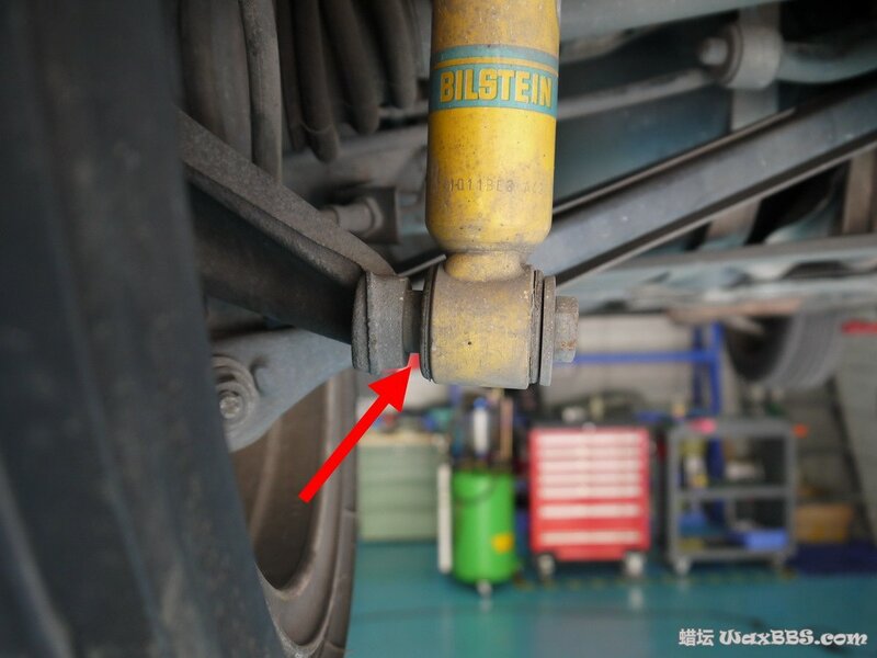

仔细观察这里,是型号不对的减震器?还是安装缺少了部分配件? 改装中常见到的问题,实际上很多车主利用了改装件,但车辆的实际性能并没有得到提高,反而是下降了。
[/align]

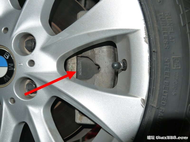

韩国品牌的刹车皮,制动的效果不佳。

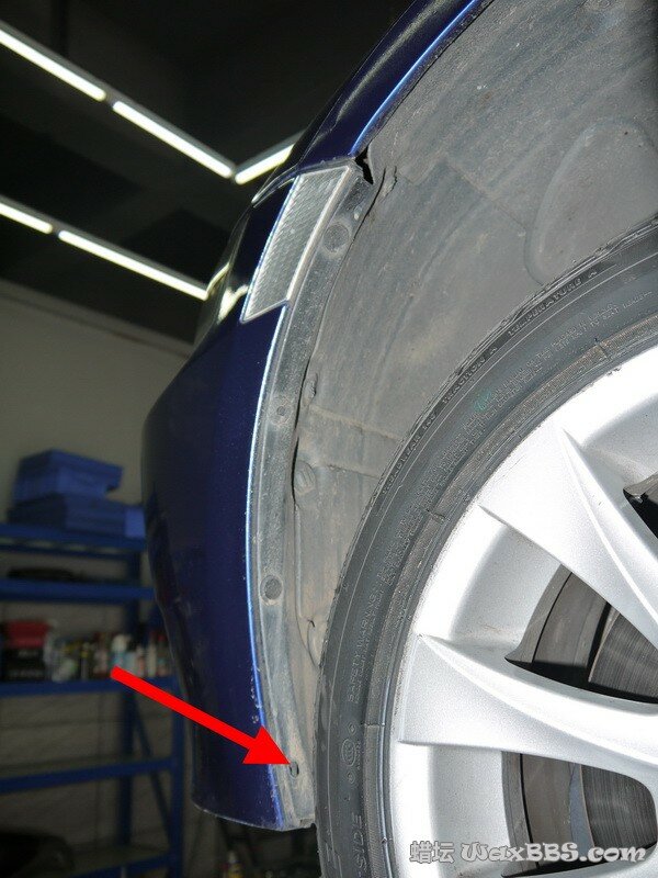

护板缺失,保养不到位。
[/align]

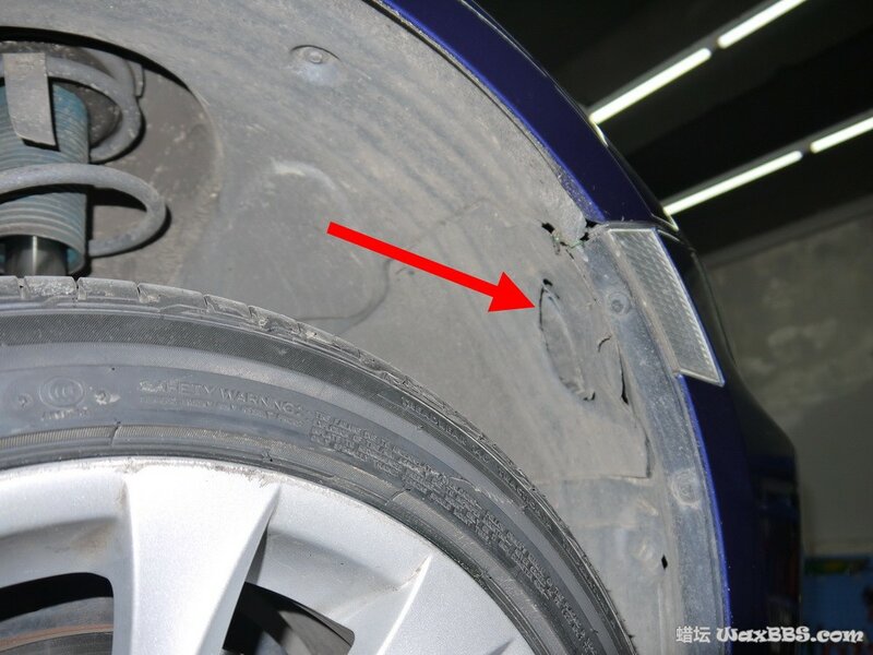

卡扣缺失,从一辆车的卡扣就能看出来在过往的维修中车辆是否得到上佳的养护
[/align]
希望有合适的卡扣可以补齐
[/align]

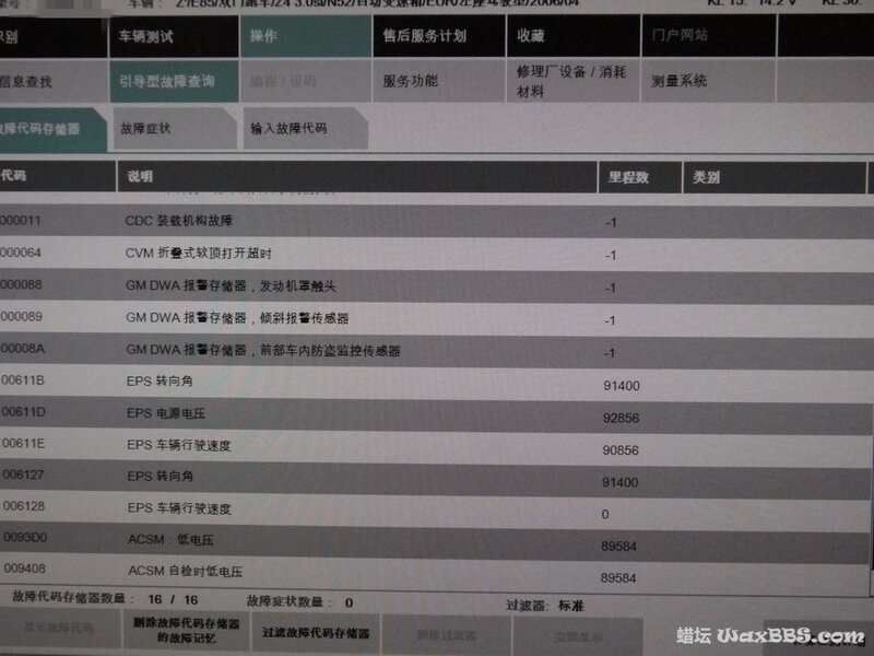

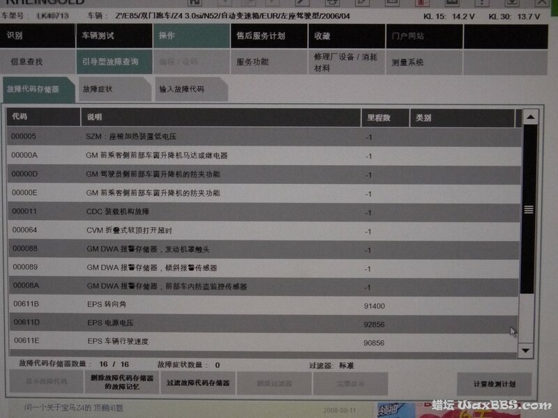

接入ICOM进行诊断,故障码非常多,意料之中。
[/align]

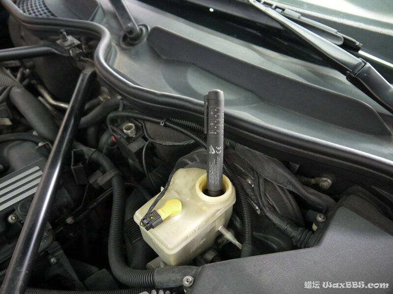

制动液含水量检测,不合格。

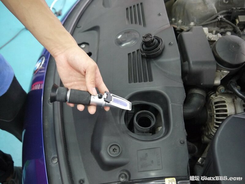

防冻液冰点检测,同样不合格,咨询前任车主,车主表示使用了“山寨”防冻液。

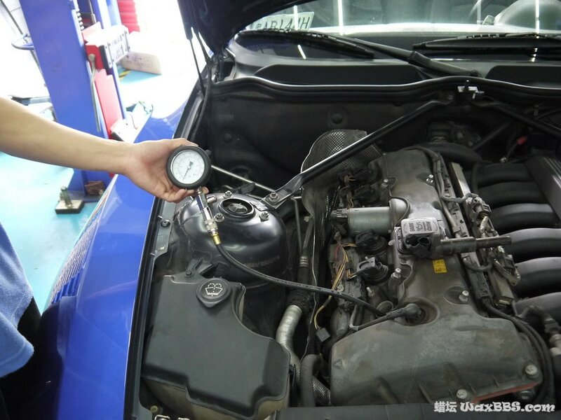

汽缸压力测量,只有1-3缸勉强有10个压力,4-6缸不合格,发动机需要修复毋容置疑,否则这就是一辆三缸Z4。
[/align]
韩国品牌的刹车皮,制动的效果不佳。
制动液含水量检测,不合格。

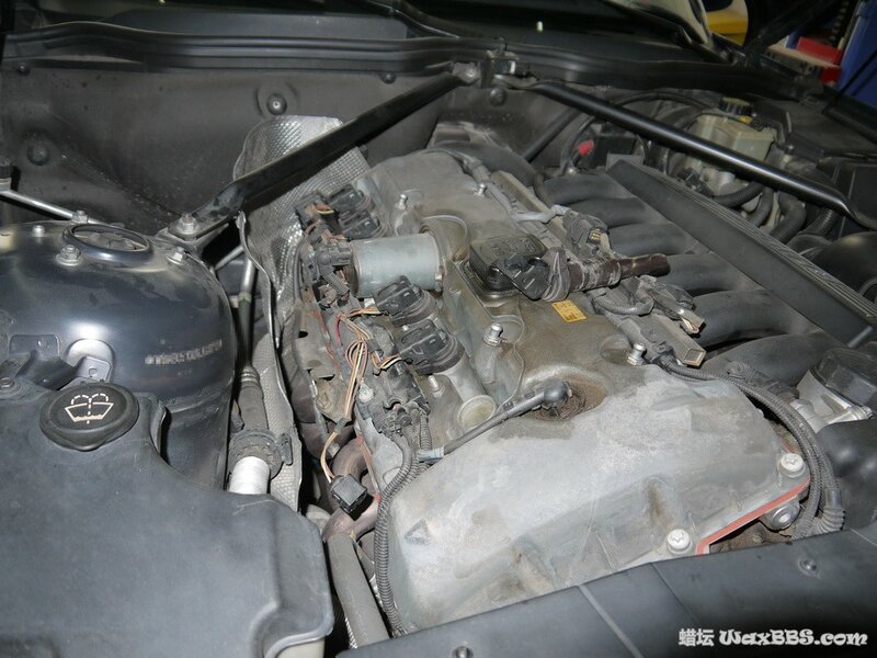

拆气门室盖,可以看出还是比较干净的。
进行发动机周边附件的拆卸
