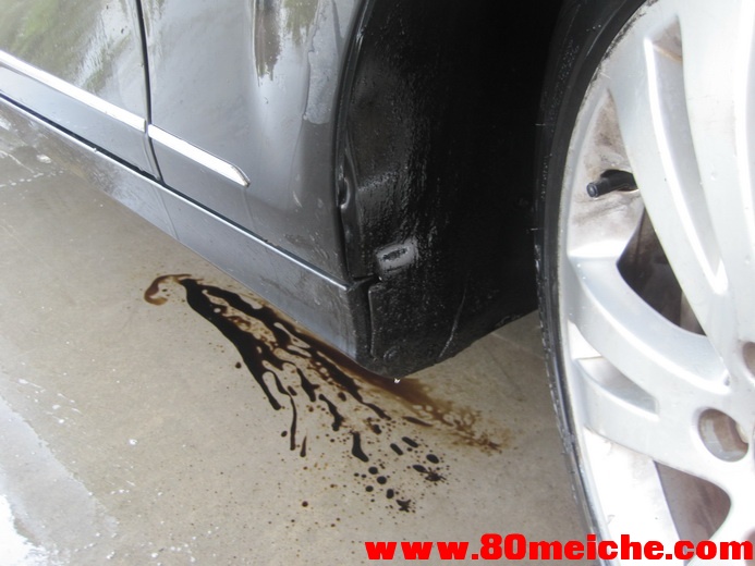

究竟你这个喷壶里面装的是神马东东,怎么能把里面清理得如此干净..我一直陶醉在这块塑料板上面,之前我是用 ...
喷壶里的是印度神油。。。
一射就干净了。{:55:}轮弧什么的,3种以上清洁剂!水垢清除剂、柏油清除剂、重度油污清洁剂、必要时还会用到水泥清洁剂。
对应各自的污垢选用不同的清洁剂也是一个学问来的。{:37:}
我这个手套叫丁晴手套。淘宝很多卖呀!一盒100只,才20多块就有一盒了
经常接触皮肤不好呀!所以最好还是带套去做比较安全。套套是一次性的。破了就换新的。一般搞一台车,大概要换3个手套。

柏油清除剂、重度油污清洁剂这两个已经有了,看来的来下手另外的清洁剂了,呵呵,清理轮弧看来真的是一大学问呢..{:67:}
这个手套的钱真得得花,那是,我有时洗完车后,手会有少许的灼热感..所以这个要快快来下手..哈哈..我还要留着我嫩嫩的手来给我老婆呢...

喷轮罩里面用的是什么液体?那么多柏油溶掉?明仔,你打蜡是先打圈手法然后再拉导水线?
chris162
2014-01-20
29
42
是柏油么。跪求去柏油的霸气的省时省力的清洁剂
