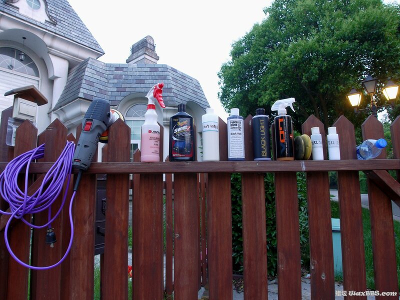

工具药剂全部到位,开撸~

之后接穷小子BH+化学小子BL&V7,因为全程用卜派的DA,基本上很轻松~
突然发现卜派的东西做的是好,档位越高,手越舒服~
一档还感到有些抖的手麻,到3档以上基本就感觉不到麻了,估计撸个一天都没事~
相比之下我还有个RIDGID的偏心砂光机,虽然是代工厂流出来的全新货,
但估计因为是国产的原因,档位越高,手越受罪几分钟就麻了.....

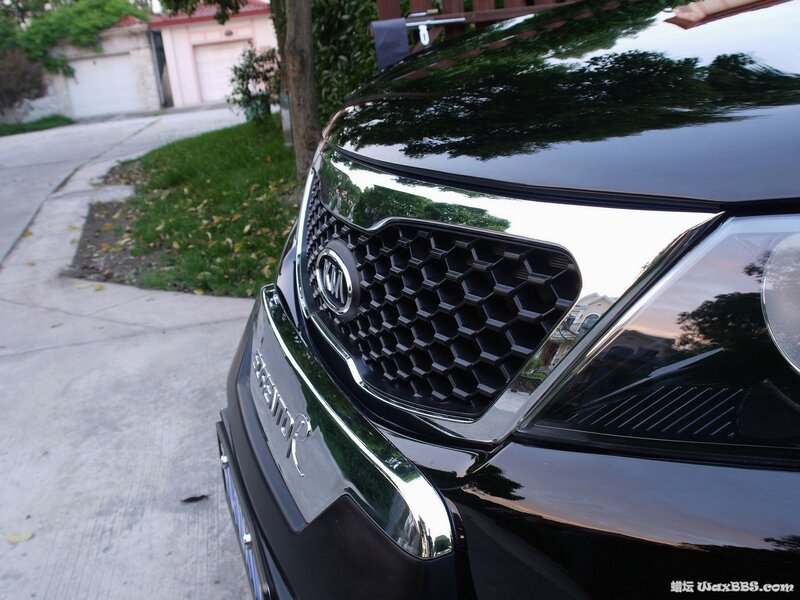

况且漆面状况本身也还行,跑完M09也没多大的改变,只去掉了80%左右很难发现的超小圈纹~
虽然这些小细纹肉眼不容易看到,但是确实影响漆面反光度的最大元凶......
剩下一些划痕就暂时留给穷小子BH搞定了~ 等经验丰富些再搞~

话说漆面效果还是刚做完BLACKHOLE的时候最赞啊......
在太阳下超闪亮!而且之前太阳下能看到的圈纹也填补了~
和我上次在路上看到的一辆超光亮的黑色途观一个效果~
