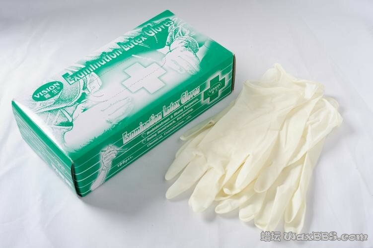

不管甚麼蠟,我想都避免不了使用化學溶劑,只是對皮膚刺激性有多少的差異,問題是不傷皮膚,傷不傷肝腎?我是不建議直接接觸啦,我都全程戴手套,以保安全。但吸入的就沒轍了...
買一盒這種手套,我洗+打一次使用兩套,可以用滿久的,記得選用沒有滑石粉的.
