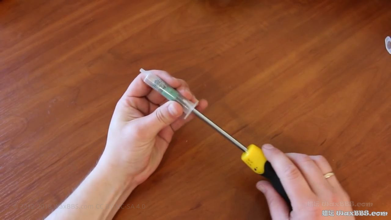

从这个链接里有些FM10的细节图,我觉得也就是一个110度的喷嘴,里面好像也有些填充物,我把关键几个图发一下,其他的看链接  http://www.xxxxxbbs.com/thread/51078.html

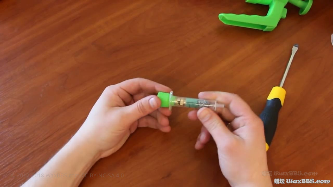

另外我看了一下喷雾嘴,主要有这些
国产 2 3 4 5 6号
美国HYPRO 05号
ARAG 04号
历程03 04 05号
蓝翱 1 2 3 4 5 号
德国 LECHLER 05号
您觉得那款比较合适

这里面应该就是需要那个洗碗布后面绿色的百洁布。多个视频里关键的东西就是这个发泡的。

喷嘴这个玩意儿,个人觉得起到的好时扇形作用,110度。可能国外的做工更好,但是国产的也不会特别差。只要材质可以的话,有一定硬度我觉得还是可以的,这个等520兄买的一大推喷嘴实验完看看结果。。。最主要还是有百洁布的发泡,只要发泡好了,前面的滤芯至少起到过滤增压效果。
我还在youtube上看到台湾一大神用咳嗽药水改的气动喷枪。当然效果是有的,只加了百洁布之类的海绵。 就是打出来的泡跟一般洗车店泡沫机打出来一样 一坨一坨的。他也在咳嗽药水瓶的盖子上做了个长方形小孔。但是没有加铁砂滤网,感觉效果不是特别好。
是的,您看蓝色头,红色头,黑色头那张图片,里面明显就是百洁布的厚度,黑色的最厚所以挂浆最浓

将FM10喷嘴高清大图发给卖喷嘴的,确定是美国(中文名 特杰特 )TEEJET 6号喷嘴,所有国产,进口6号喷嘴都是一样的。

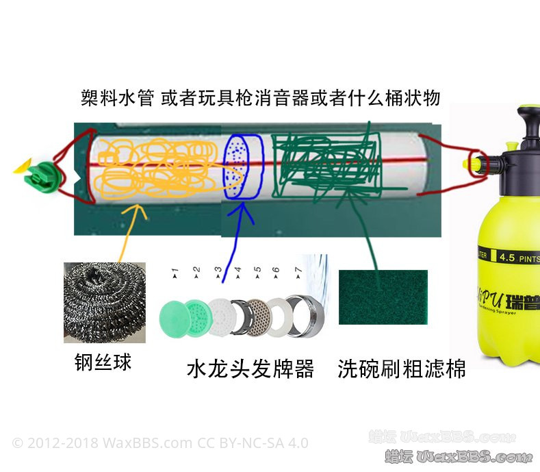

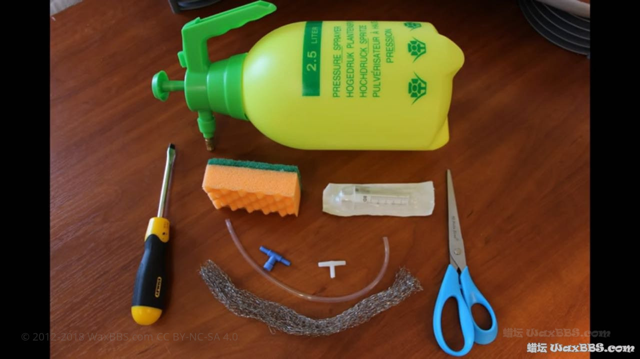

几位大神 小的多句嘴 类似百洁布那样的 发泡填充物 小的推荐个,就是电脑主板包装盒子底部通常有灰色的蓬松度厚度都非常好的海绵片 (注意是灰色的,红色的薄的不透气) 我感觉那海绵可操作性 塑形方面要比百洁布 要好点 仅供参考哈 我这是服务器箱子里的海绵
a1125009
2017-03-08
16
41
辽宁抚顺
受到启发 以上3样东西 通过揉球 或者多片堆叠 应该可以吧 这些东西薄孔洞小 应该可以解决520说的空间不够的问题

如果用这种铁网的起泡器会不会比海绵的好一些。
这个起泡器 喷壶用应该效果不行。水龙头流量比喷壶大很多。110/05的喷嘴已经 流量好像是0.4左右吧 。如果做个缩小版的应该可以。

喷嘴试过了。几个喷嘴效果都差不多,没什么区别。05的出水量大一些。所以后面用的05的 04和05对喷壶没什么差别。03的话 带点气压。扇面效果的话一样。05泡沫略粗那么一点一点一点点。03的由于流量小带喷出时带压力多些打在墙上冒泡细腻些。

第二张图。终于看到了 高富帅的芯的样子了。貌似是用的洗碗刷正面的 回去我弄薄点试试。之前弄得很厚 喷壶喷出来的水没压力 整个下催状。 要是有滤芯的高清大图就好了

回去试试。 不过貌似这个棉感觉流通性不行。水都堵着堵着的感觉
我在水龙头上试验了 开的小水流 没问题 而且看着后 压缩性极好 喷嘴和喷壶 我今天拍的等到了 看效果
补充下 不折叠情况下 用嘴可以吹过去气
刚刚在想 这么做一下。除了这个滤芯以外还放钢丝球。还放粗棉。不知道效果 哈哈 改天有时间真的要试试。如果流通不行就加压反正壶的承压实4P没问题,汽泵开到4个压去应该喷得出。 改天我试试看。哈哈。做个 喷壶消声器哈哈
