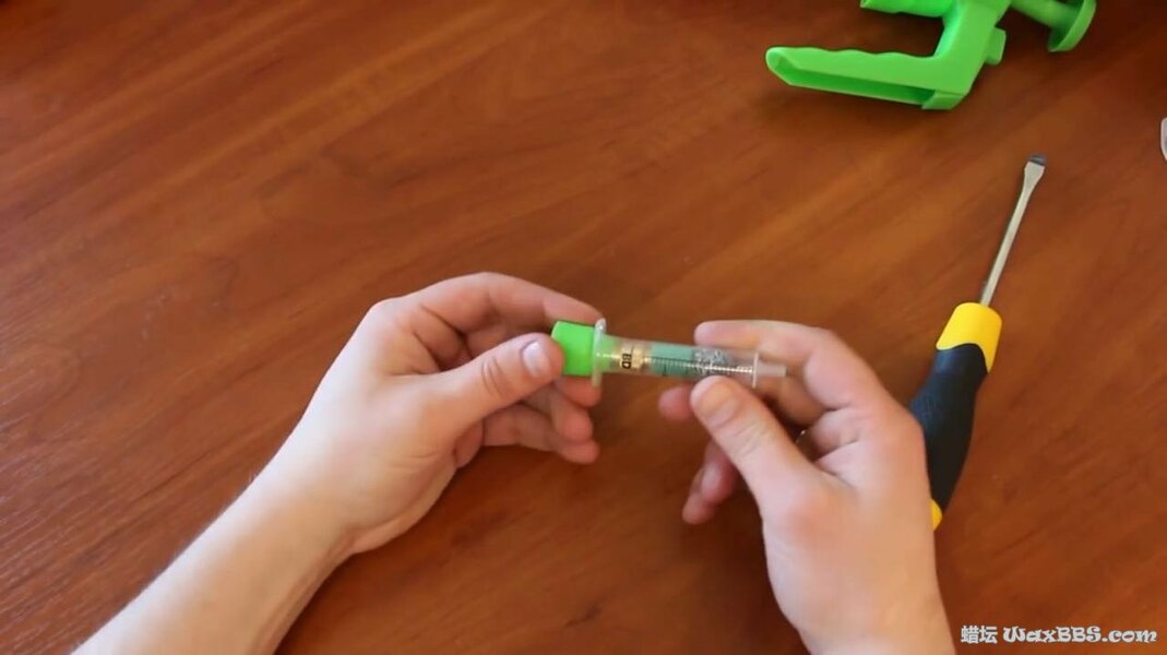

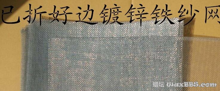

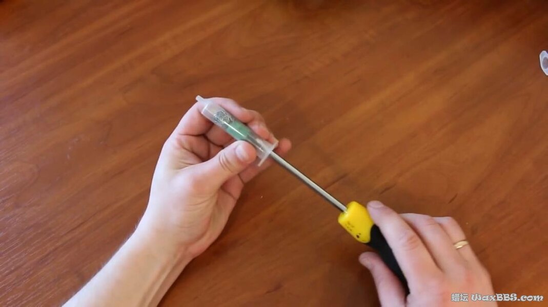

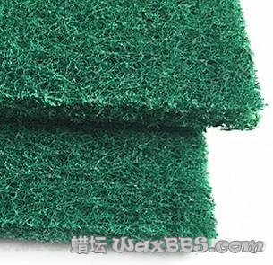

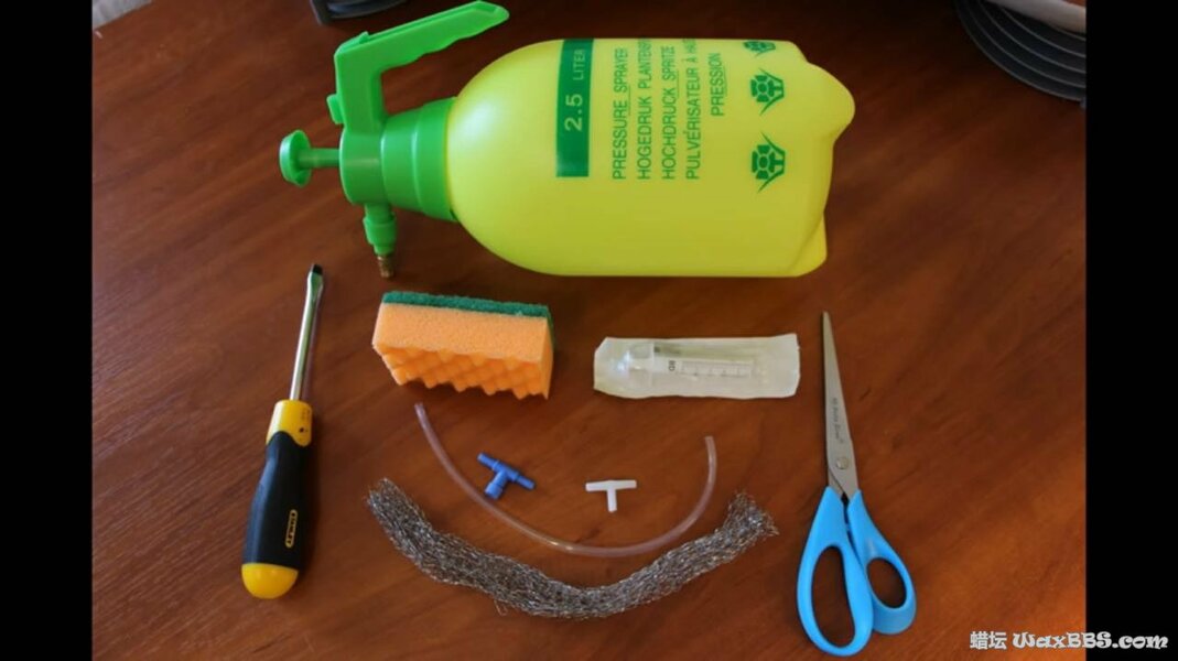

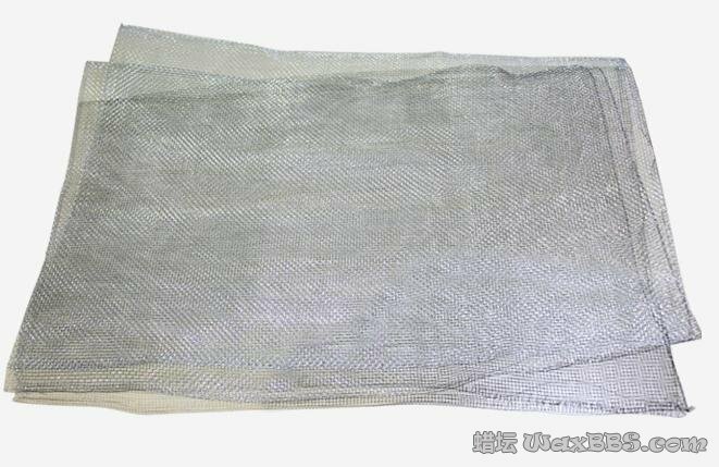

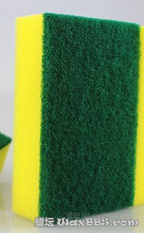

滤芯就是 雾化过滤杂质用的,能打出好的泡沫。需要2个东西。
1个是洗碗刷后面绿色得东西,放在铁砂网的后面,喷嘴>铁砂网(搓成圆柱或立方体压实)>洗碗刷后面绿色的(剪一小块然后垫在铁砂网后面)

应该差不多吧。可以试试。:) 还有个就是直接钢丝球 剪一小搓 压扁。不过之前我试过貌似加不加气泡效果貌似没太大区别。 只要洗碗刷后面的那层就够了,(前面那层气泡多 但是水出来一点压力都没有了打不出去。都试过的 哈哈 )

效果就是和上面撸友回答的一样,起泡然后过滤,但是后面一定要加一个洗碗刷后面绿色的部分,那样泡沫才会更好,具体咱们还是等"520"兄的实践结果吧,毕竟我这个只是看youtube上面老外的理论知识。
有了这2个物品加持,效果应该不会差

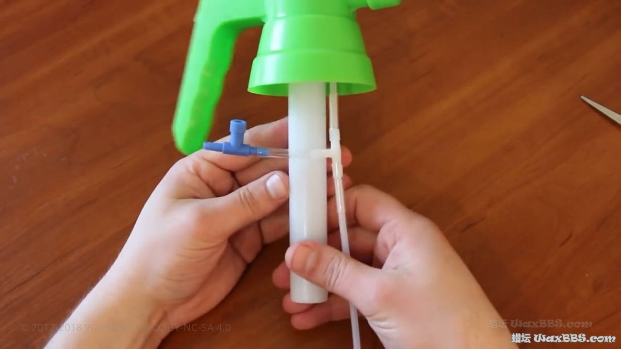

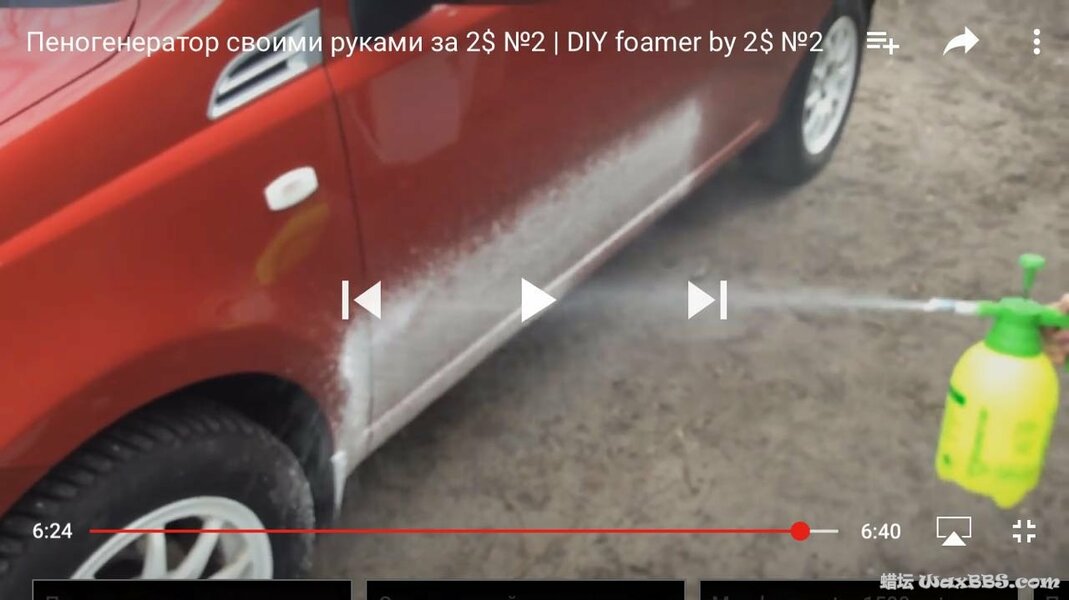

你自己下VPN翻墙看吧、、

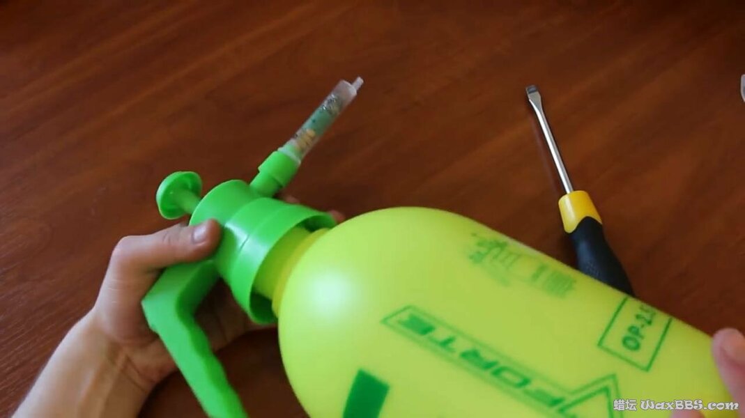

这几个步骤完成就可以了。 其实"520"兄的效果已经非常棒了,如果不追求美观的前提话,其实个人觉得在注射器前面直接焊接 520兄提供的那个110度的喷嘴,其实就可以了,成本也比较低廉
