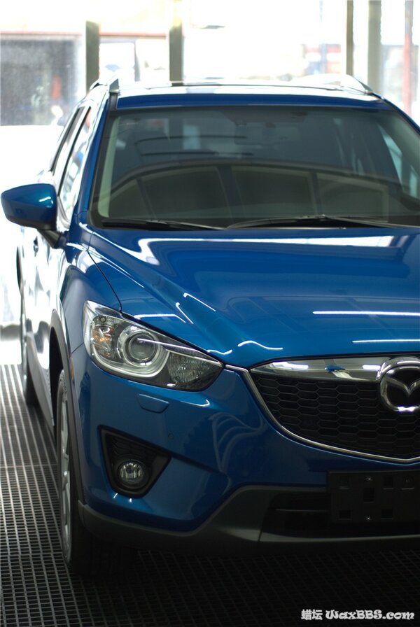

600公里的新车,全车镀膜,漆面GTECHNIQ EXO v2,轮毂GTECHNIQ C5,玻璃Carpro FlyBy30,车身塑料件Carpro Cquartz DLUX
一共用了4天,施工时间超过40小时,车主不着急,所以时间非常富余,不着急干活的感觉非常好~

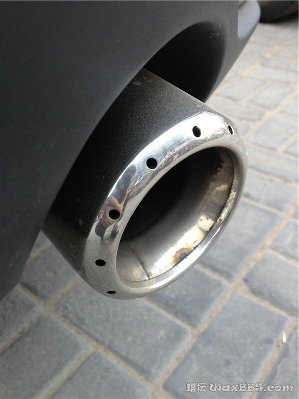

车况
浏览附件16865

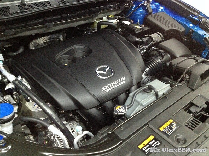

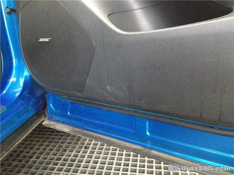

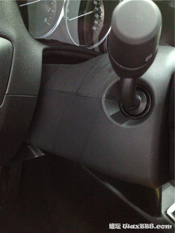

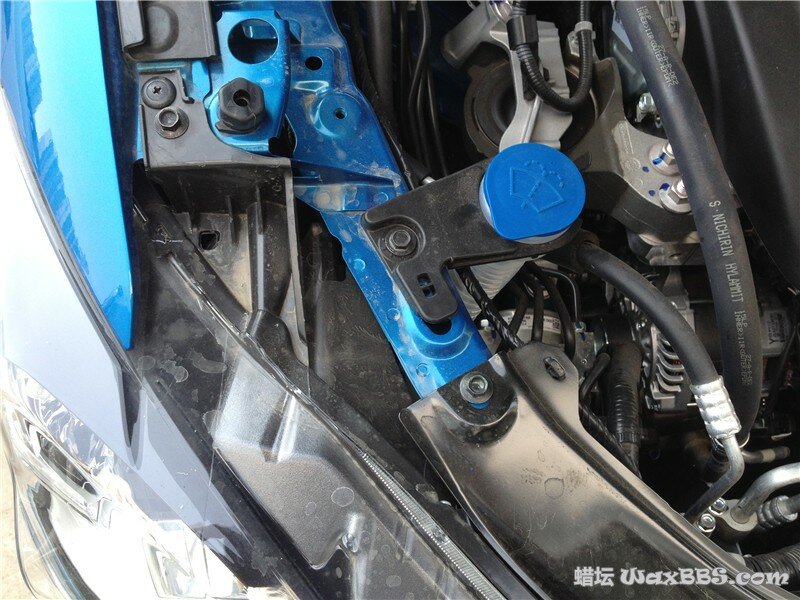

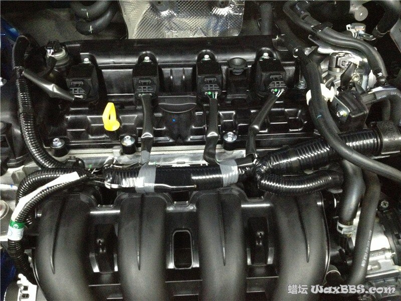

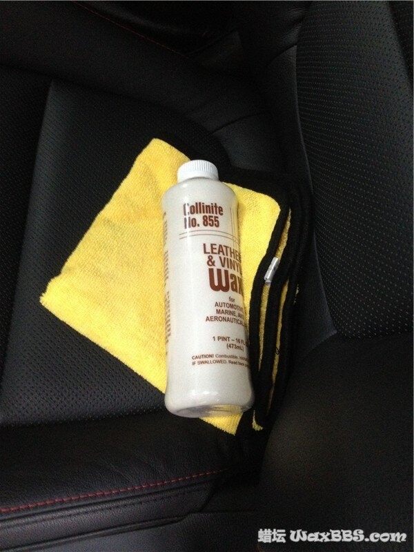

新车内饰和发动机舱都不在收费范围内,但是这样的状况是不可能交车的
内饰855

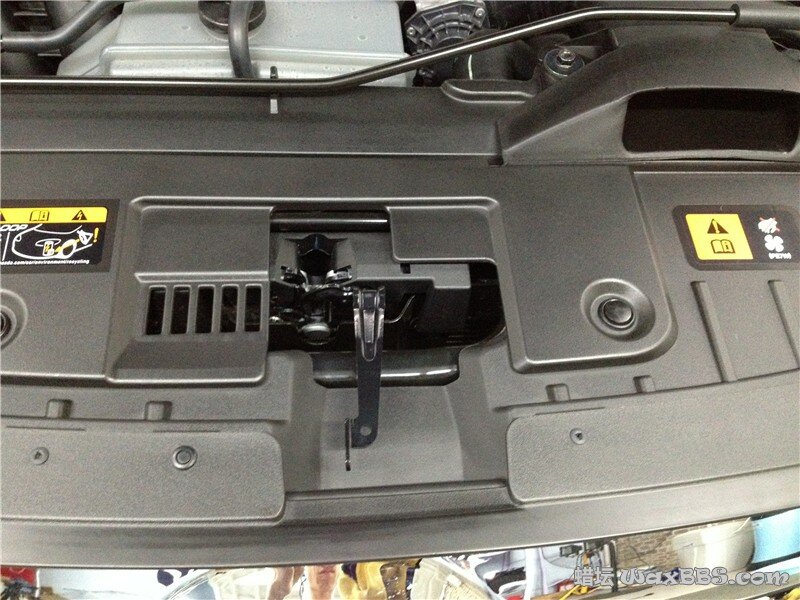

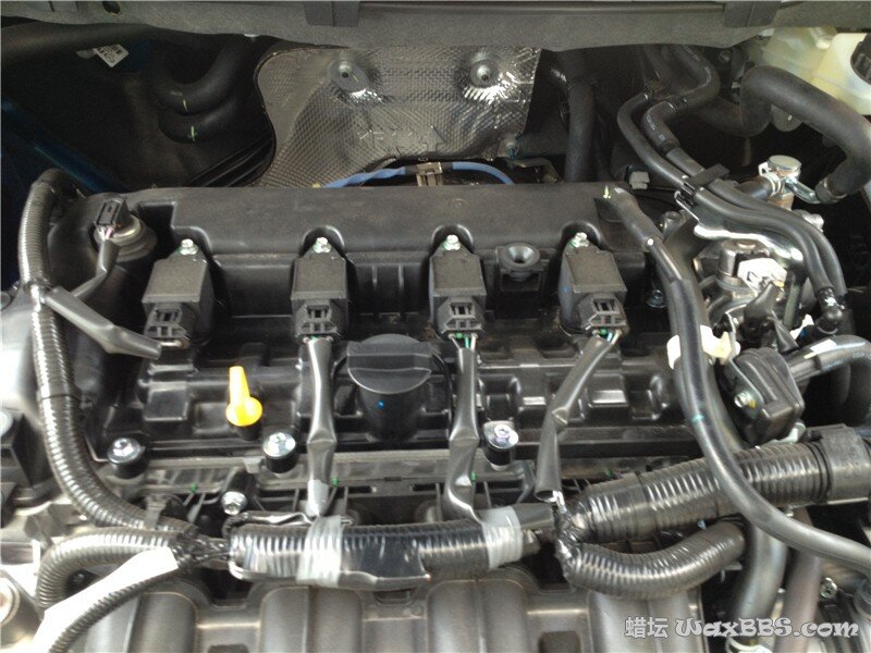

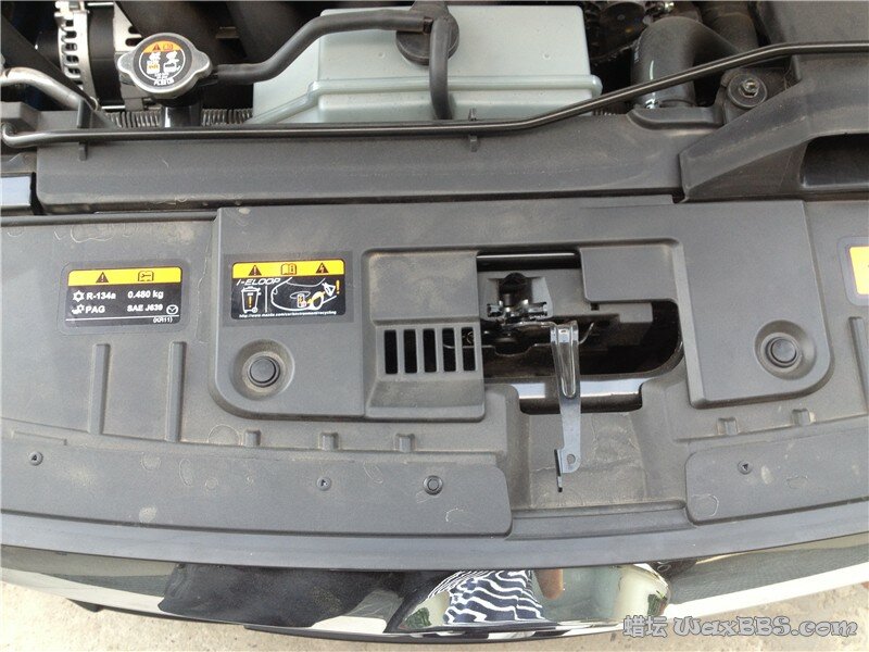

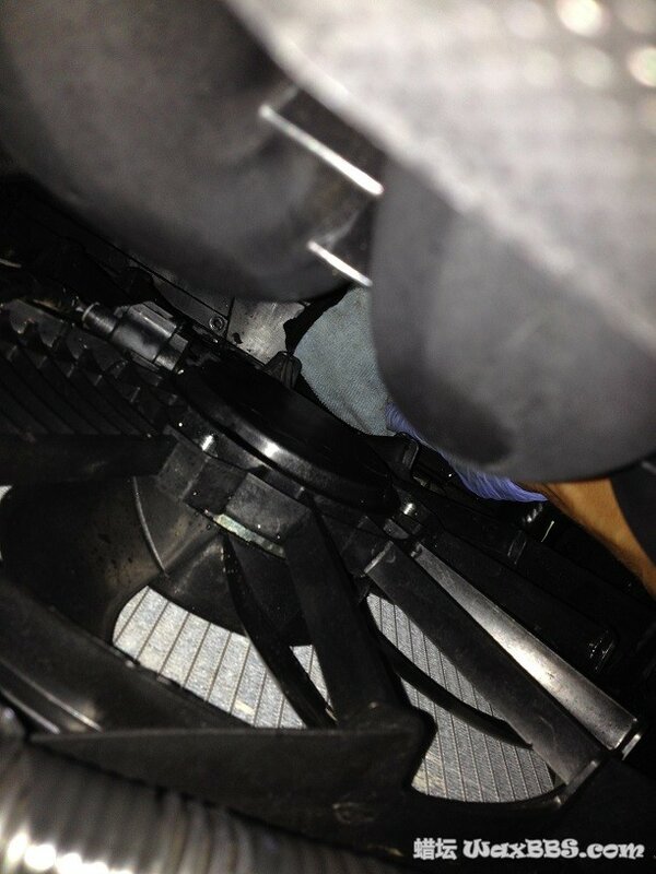

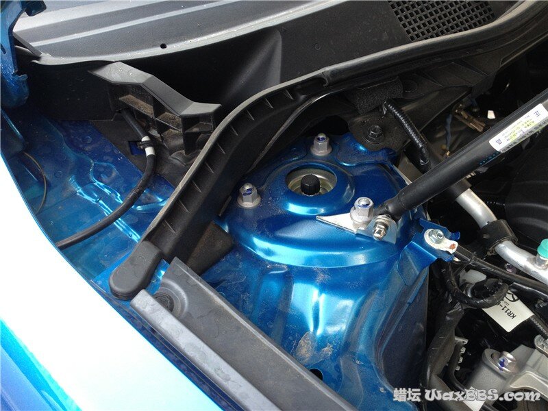

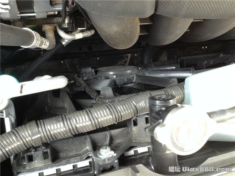

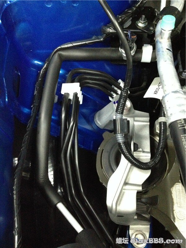

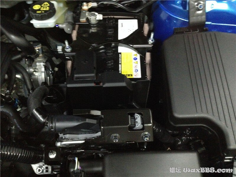

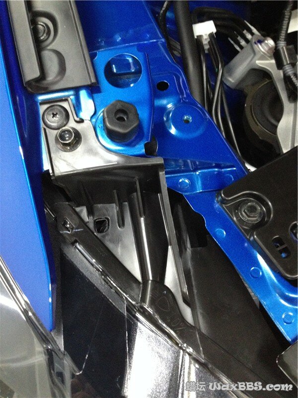

发动机舱清洁后,待洗完车后上保护
机舱大有一个好处就是很多地方伸手能够到,这车我伸手能够到下面的护板

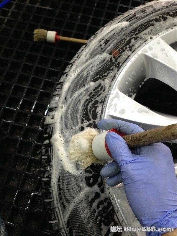

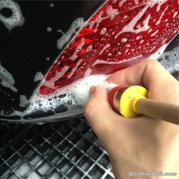

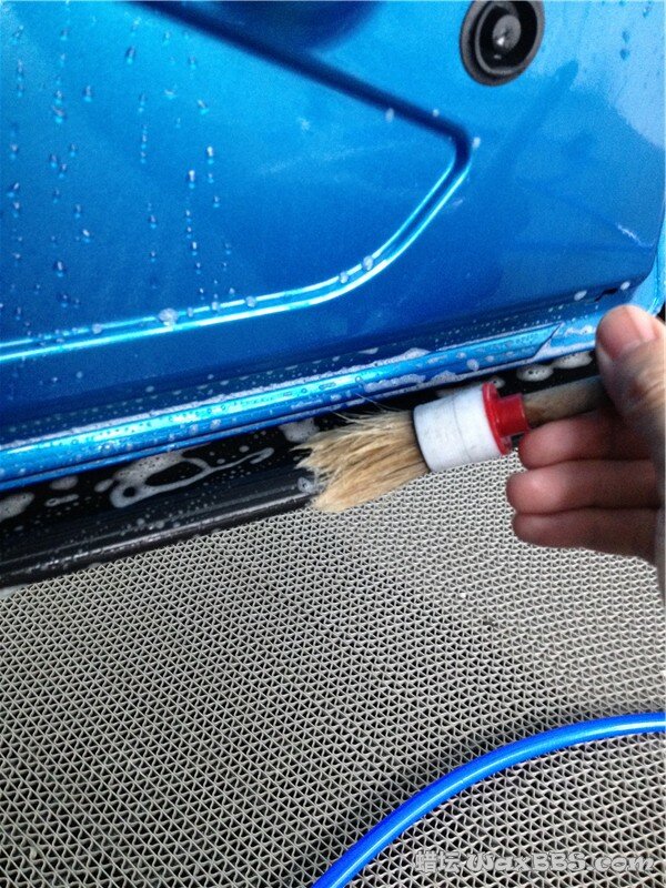

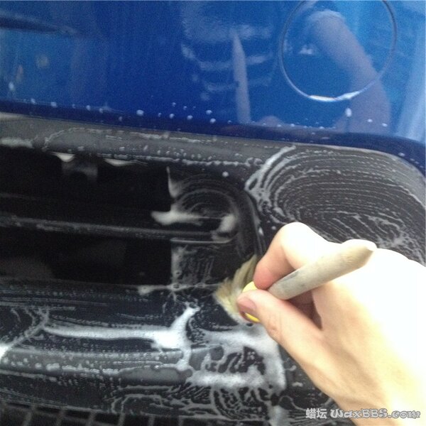

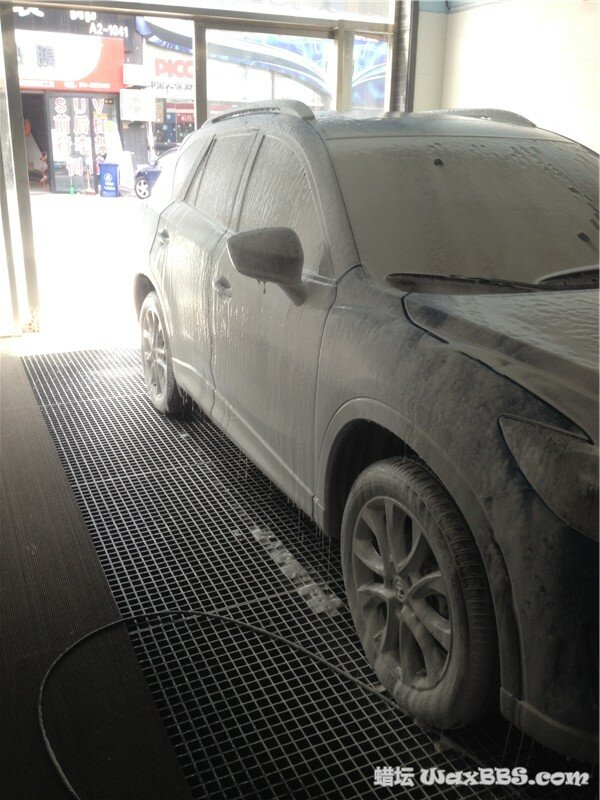

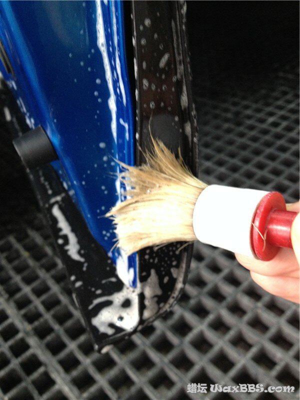

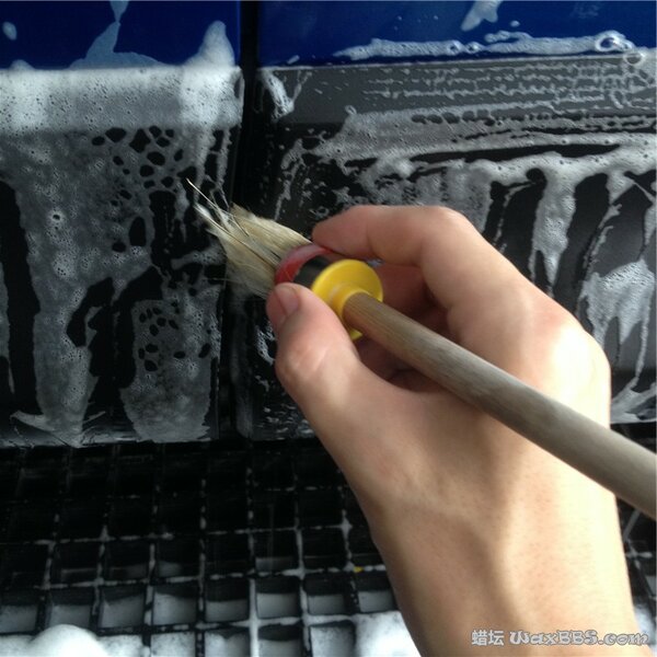

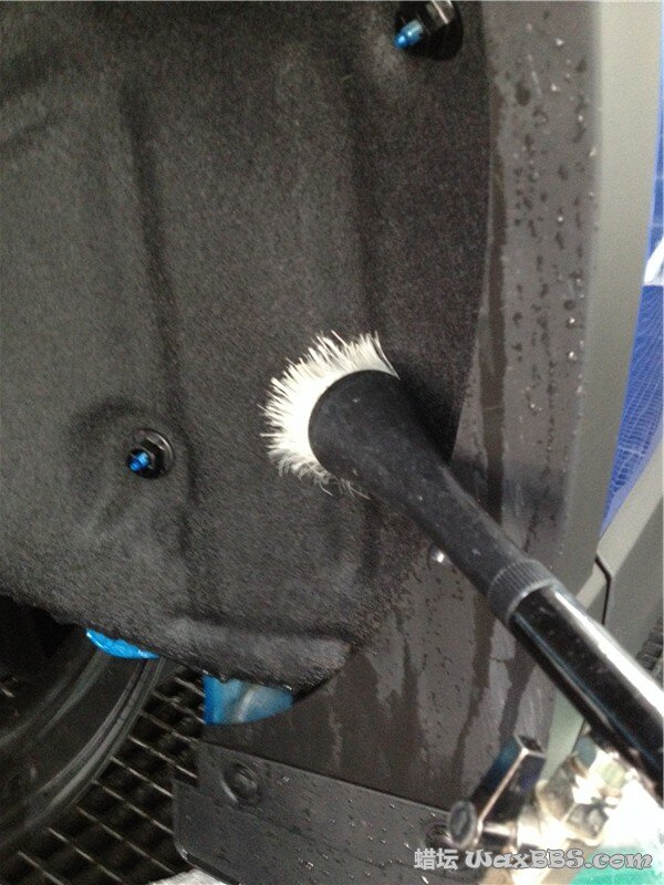

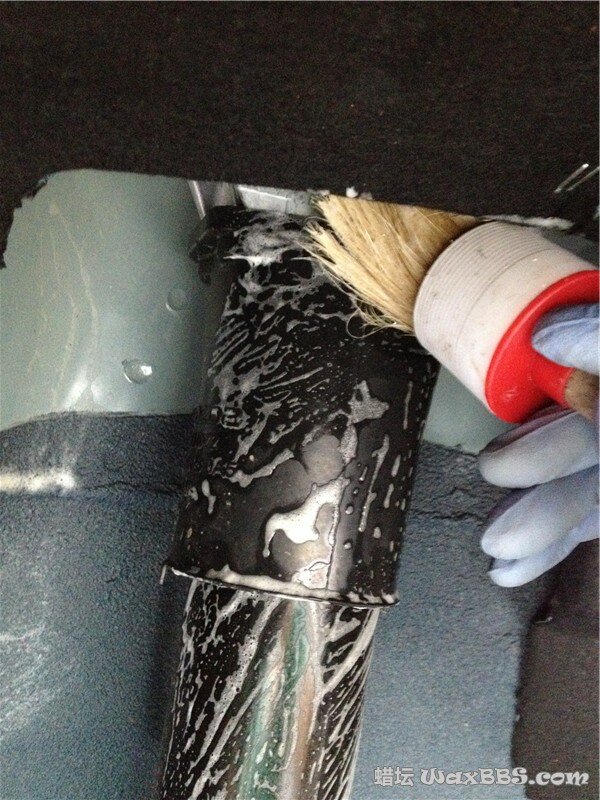

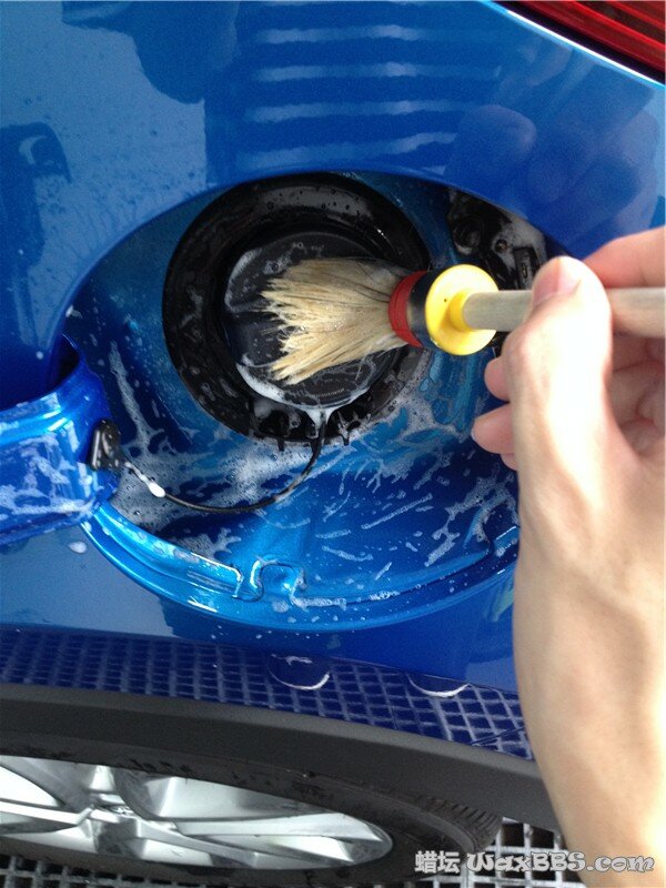

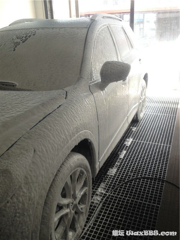

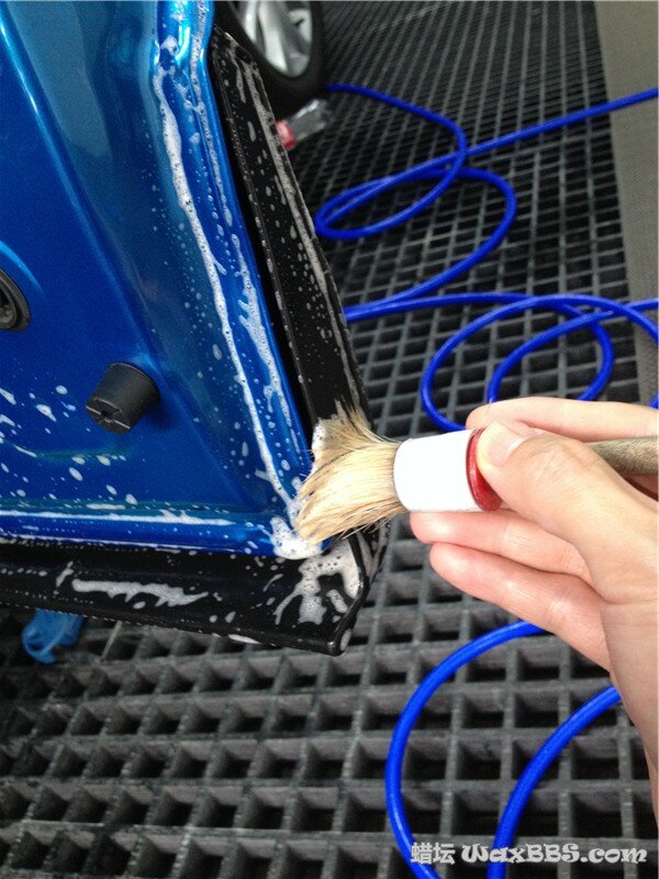

预洗

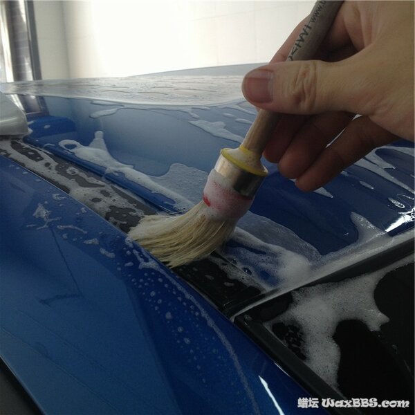

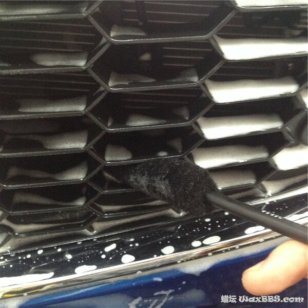

各种刷

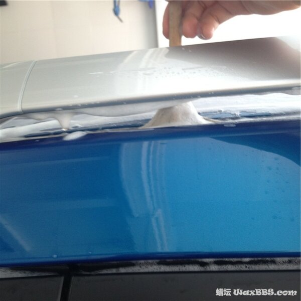

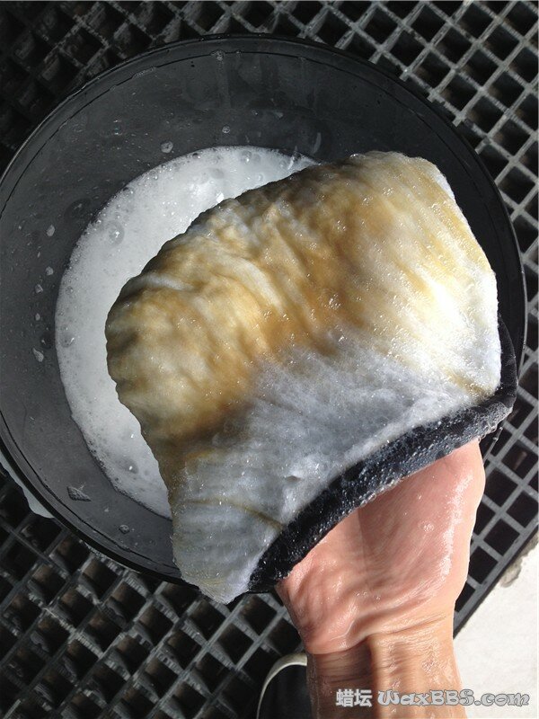

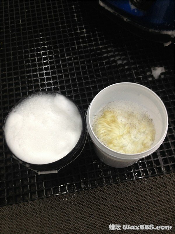

两桶水+美利奴羊毛手套
去柏油铁粉

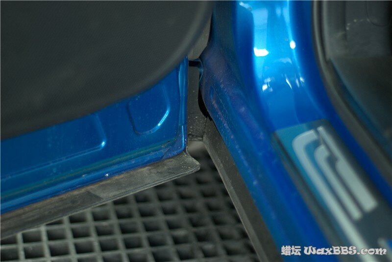

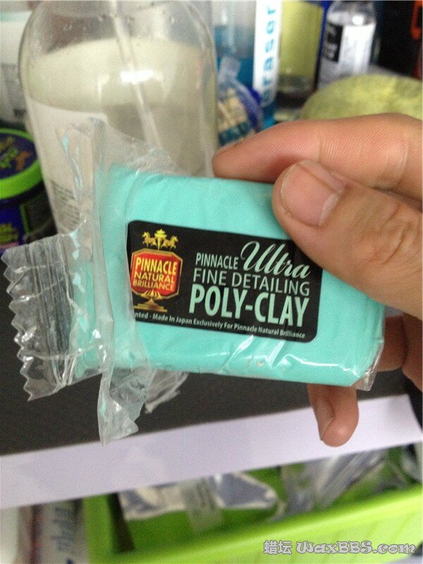

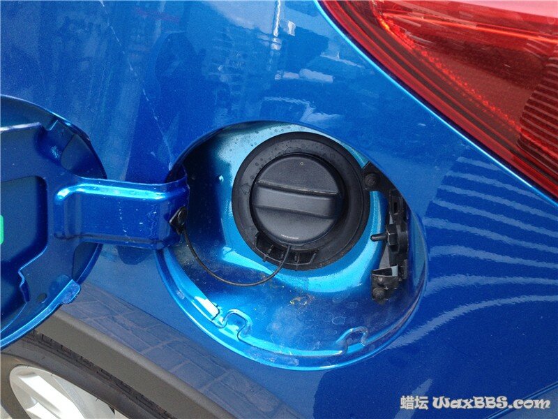

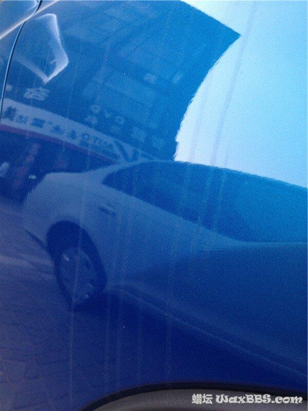

漆面稍有颗粒,跑粘土,新车跑得非常非常轻~

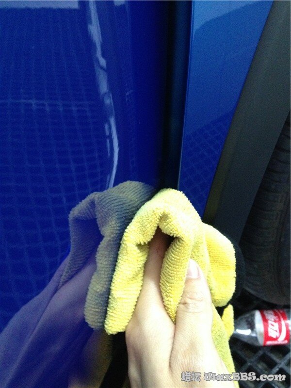

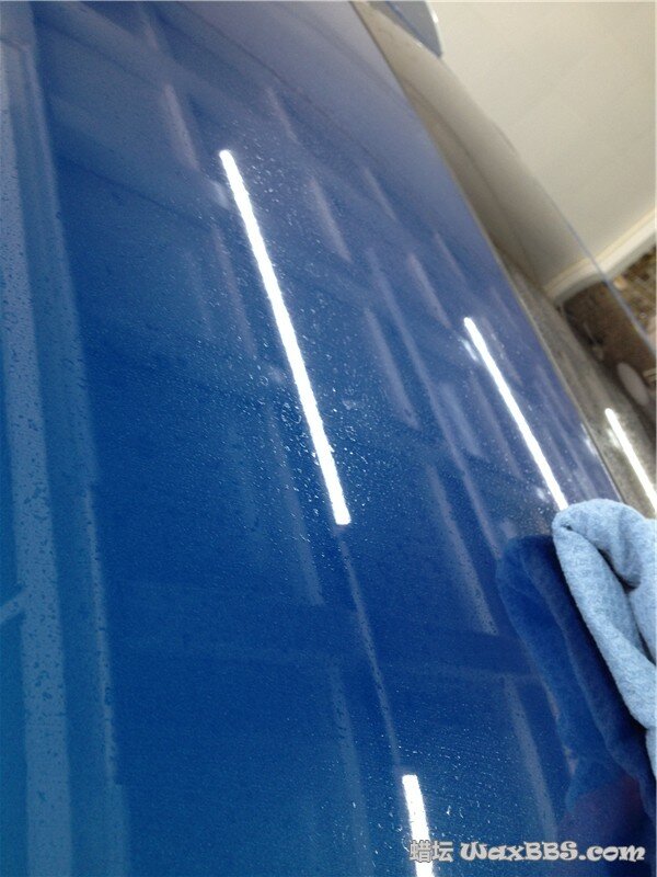

擦干缝隙里的水

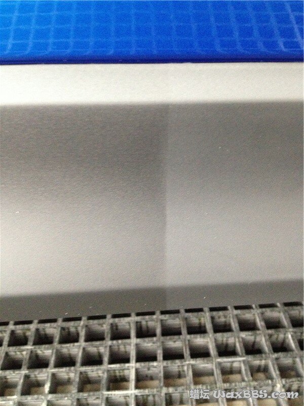

上次我发的视频做过护理后擦水非常容易,再看这个

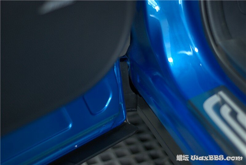

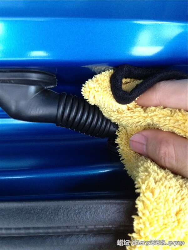

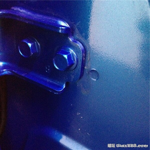

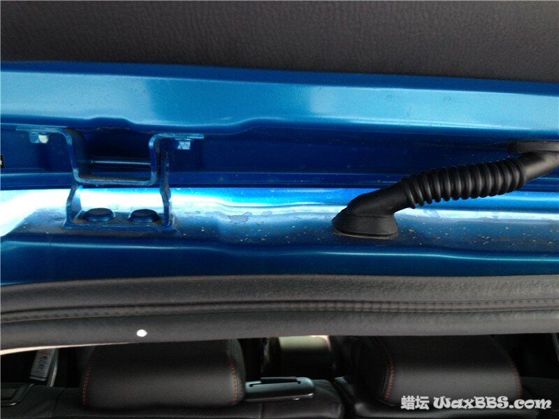

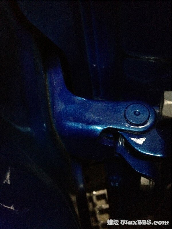

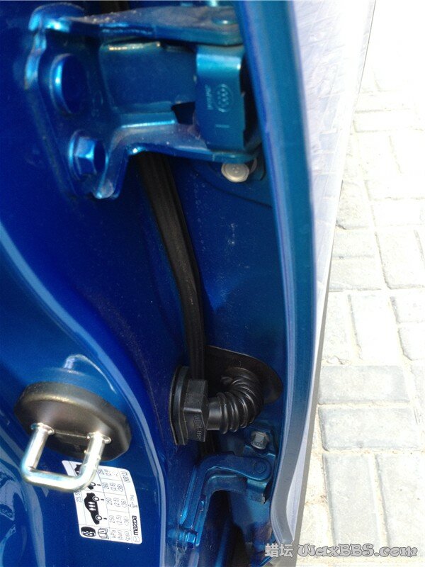

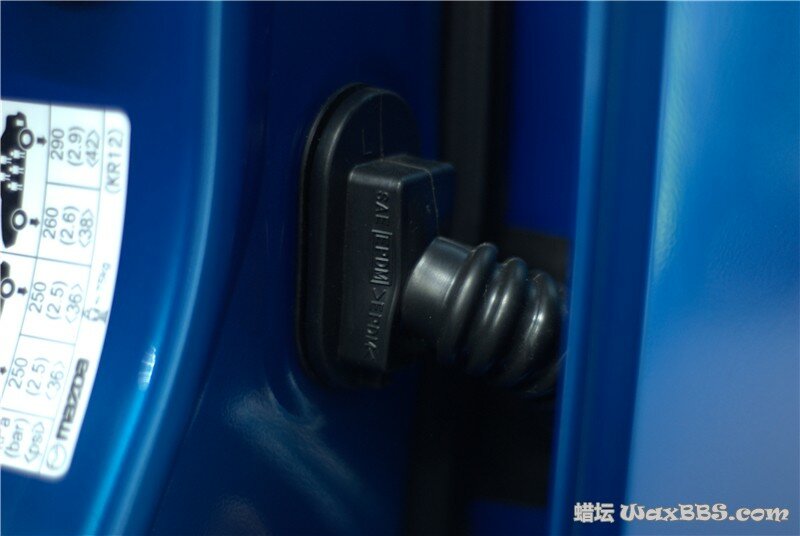

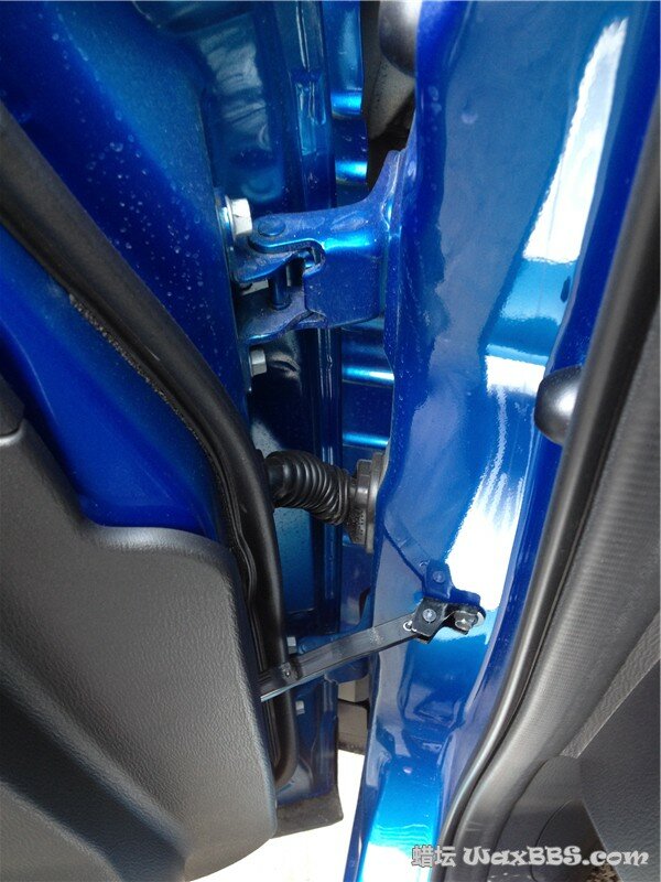

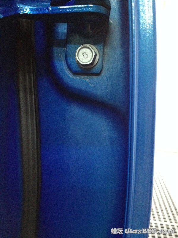

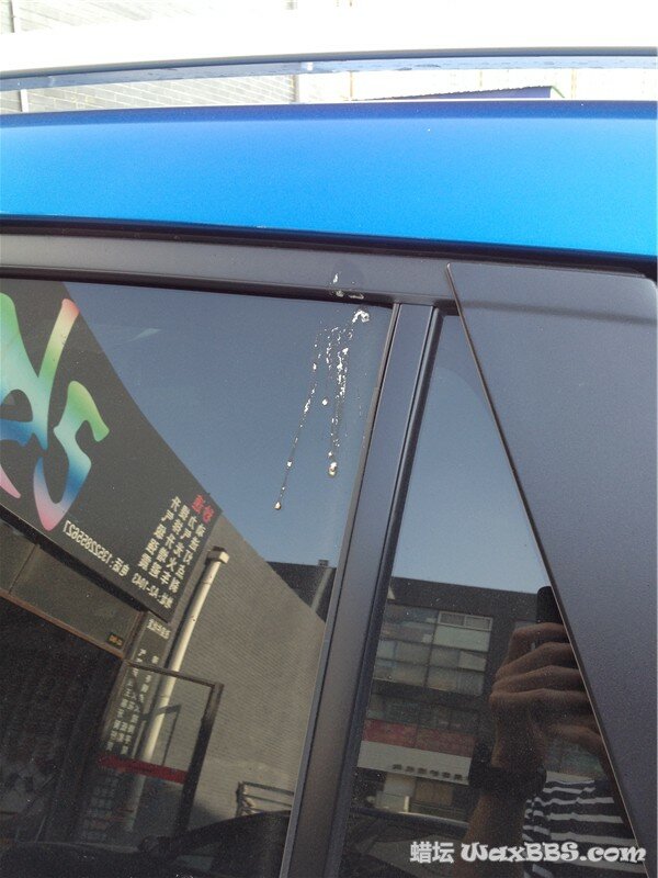

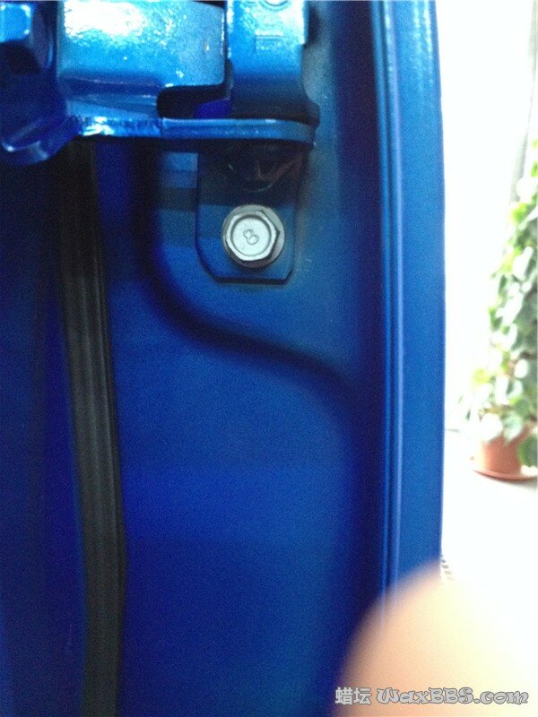

门缝合页处,有些像蜡一样的东西,几种清洁剂都没用,最后龟牌大力神柏油树胶清洁剂搞定
没敢直接喷在上面,我觉得原厂不可能无缘无故涂上这些东西,所以只喷到毛巾上把表面的多余的擦掉

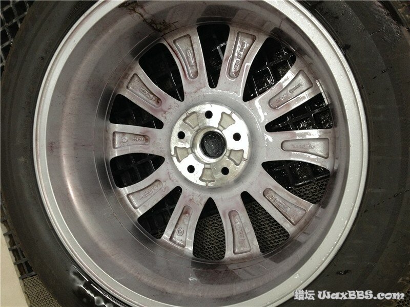

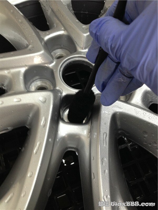

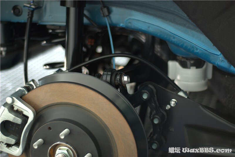

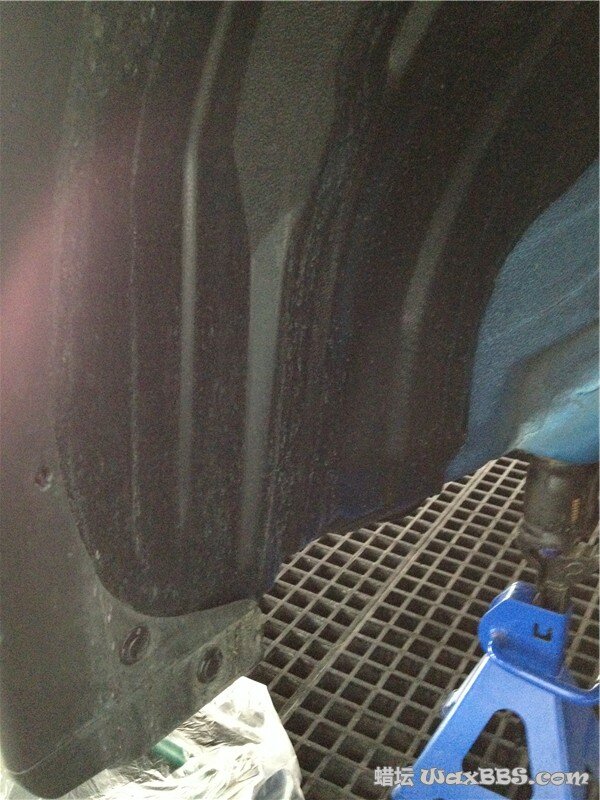

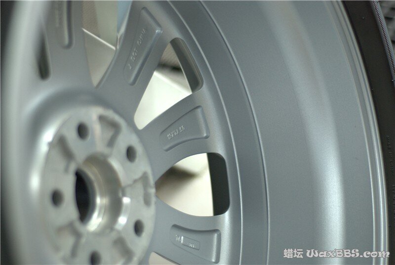

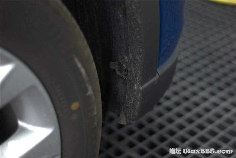

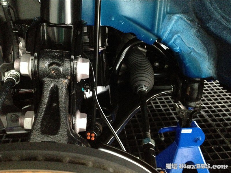

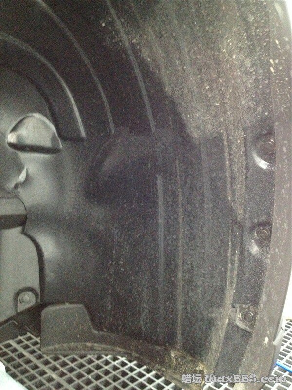

下一步,拆轮子清洁镀膜,洗轮拱~
镀膜过程没拍照

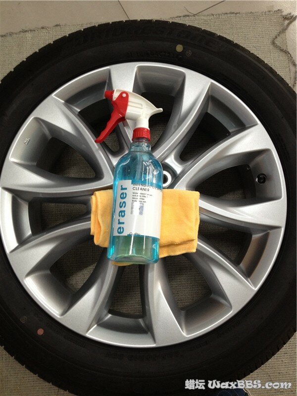

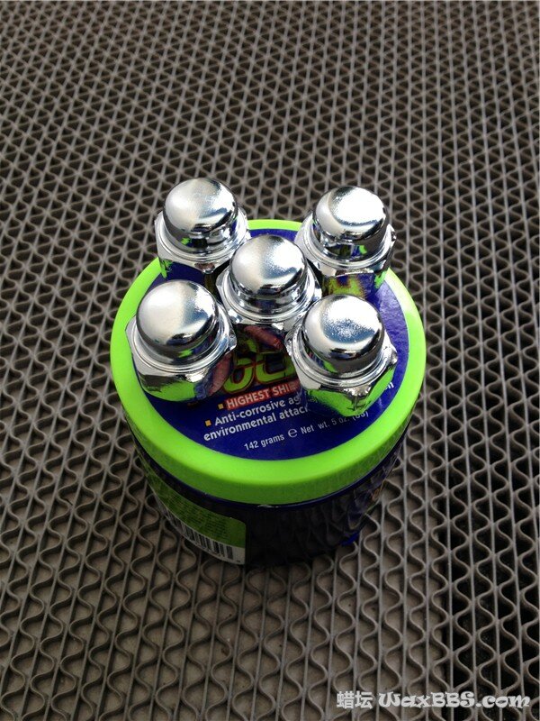

轮胎内外侧上PERL~
由于等轮毂镀膜固化时间很长,所以洗轮拱照片比较多,闲的·

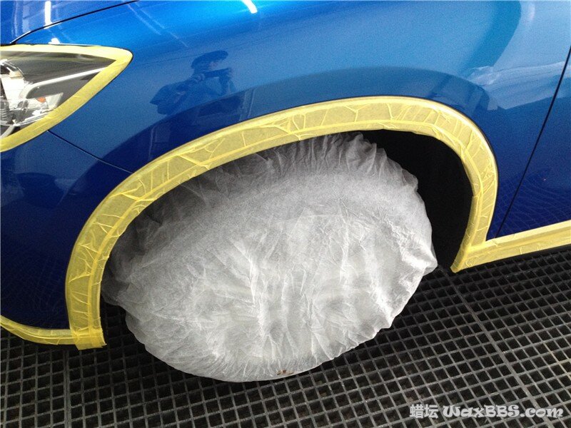

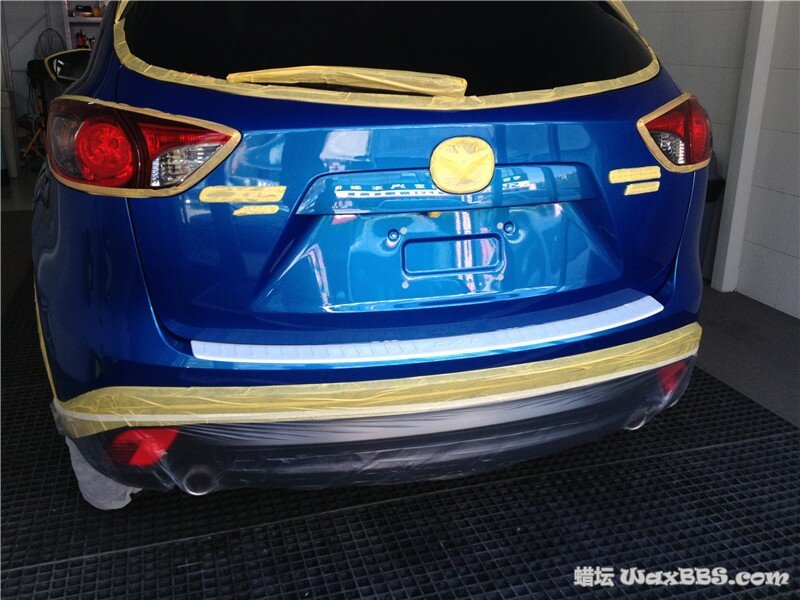

做保护,用时2个半小时
最后撕下来,这么大一个球

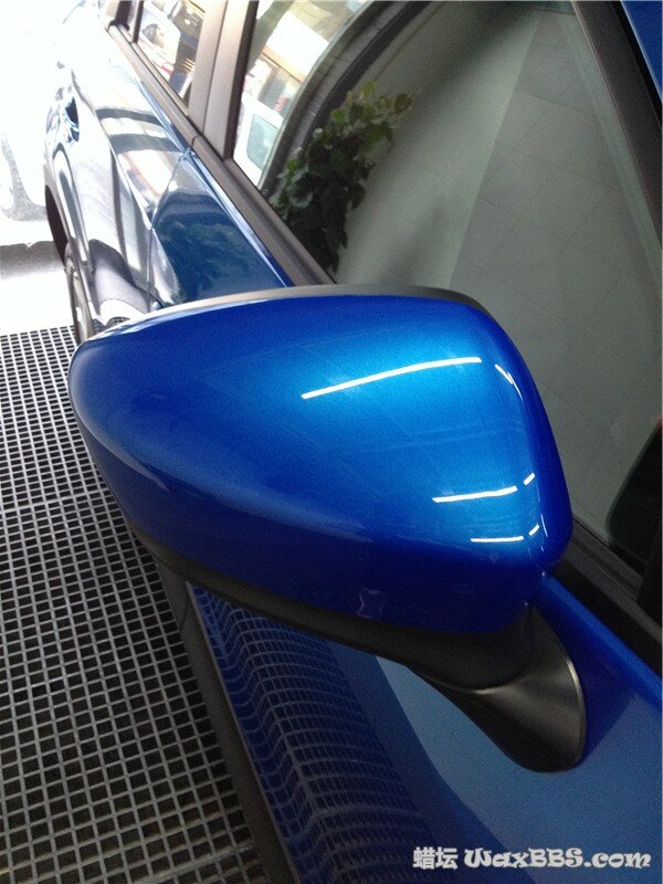

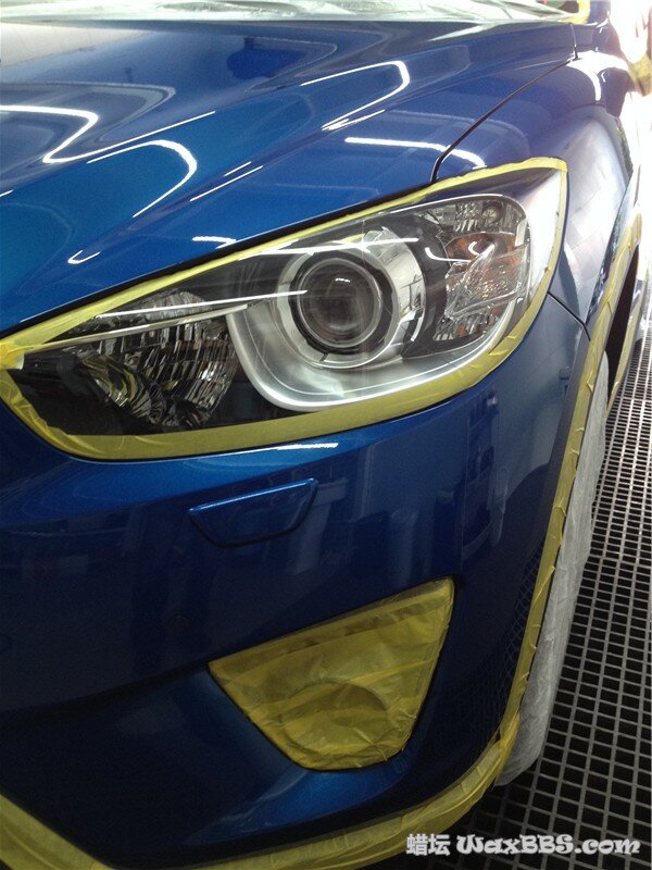

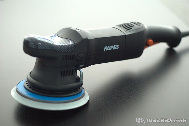

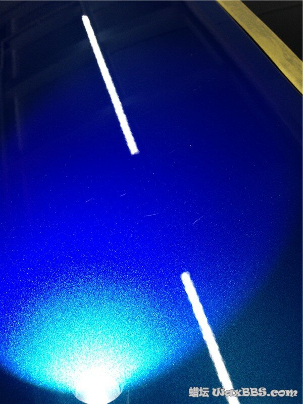

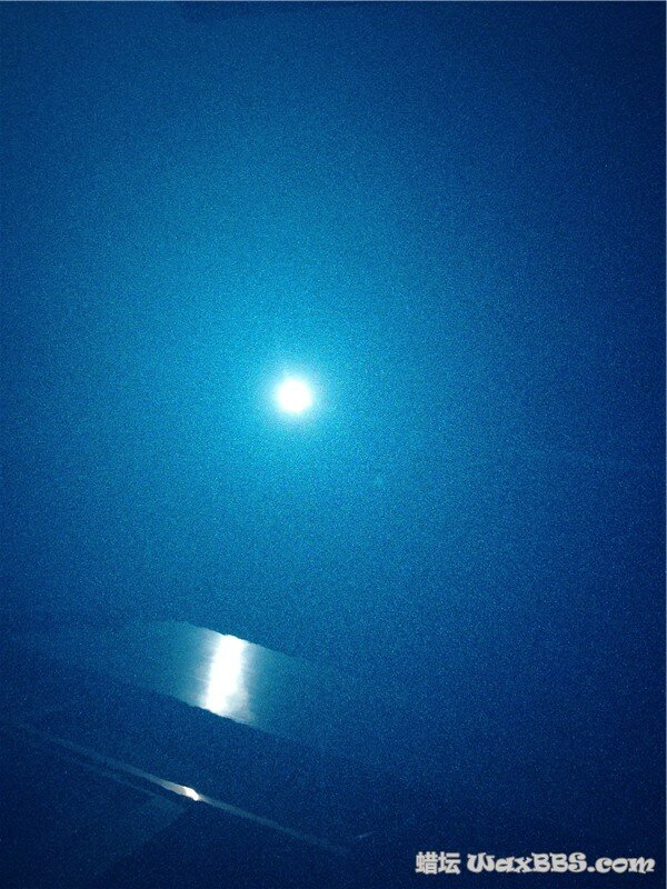

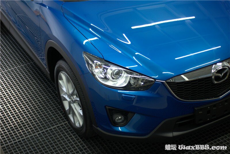

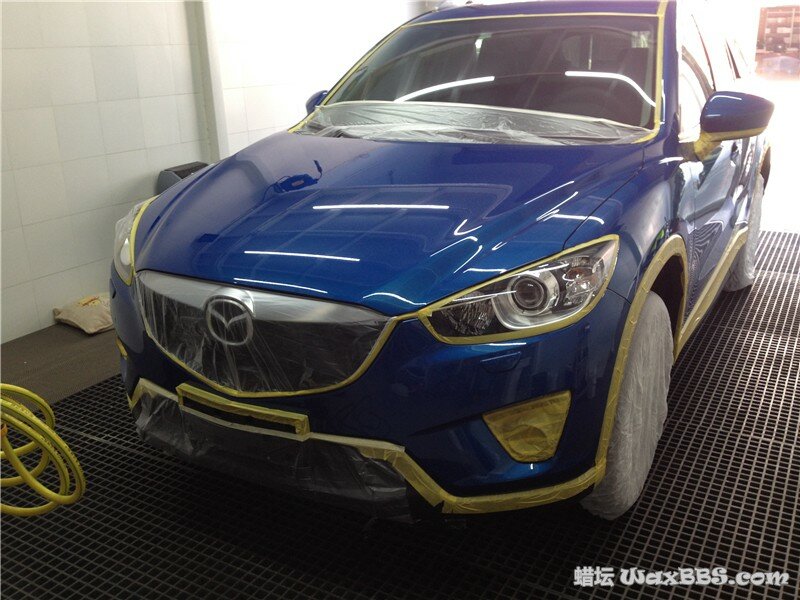

全车漆面只有车顶一处有几道明显划痕,RO掉,其它全部21ES+FF3000搞定~

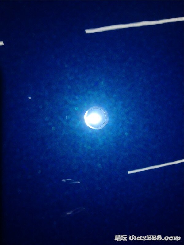

强光手电

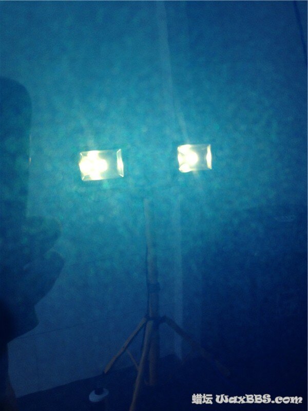

工作灯下
阳光下

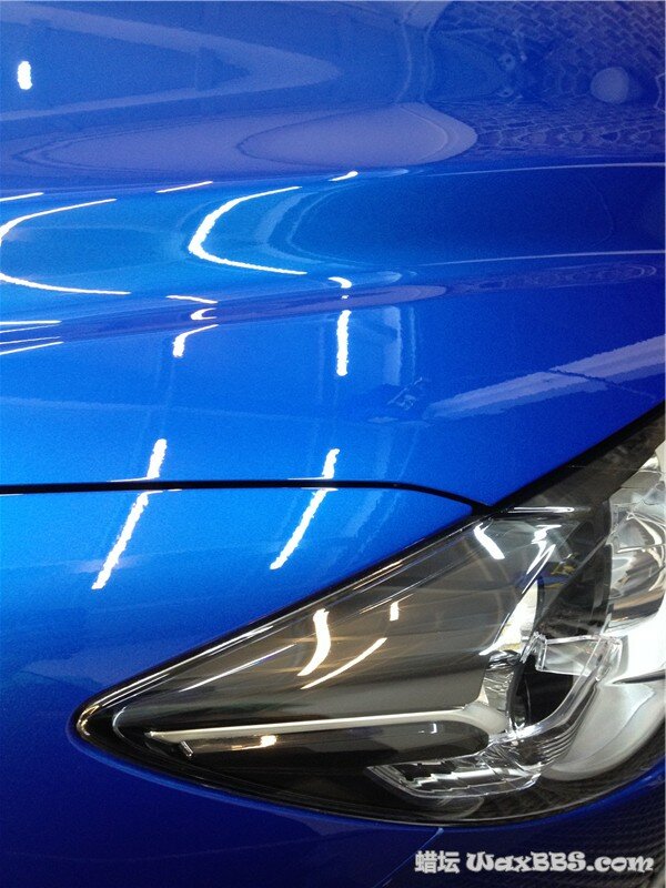

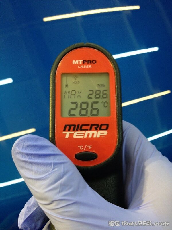

镀膜过程无照片,EXO在施工上跟CQUK有点像,涂上马上就得擦,否则容易悲剧~涂抹的时候如果是之前已经涂抹过的地方能感到非常的滑,这样可以避免遗漏,施工时漆面温度,那两天很闷热,我隔壁还是个烤漆房,墙壁一摸都是热的~

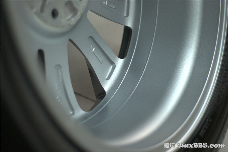

轮毂最后上了C2V3填补缝隙~

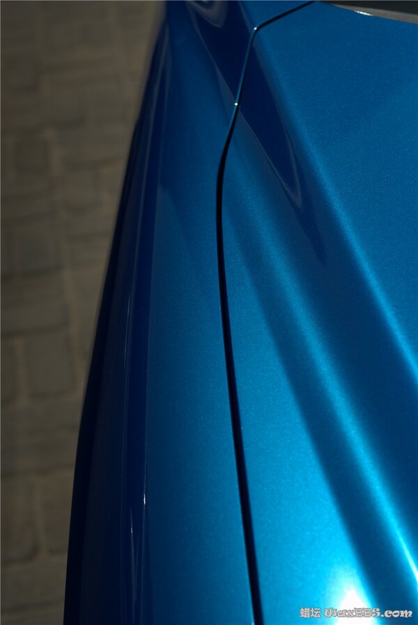

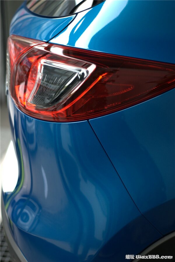

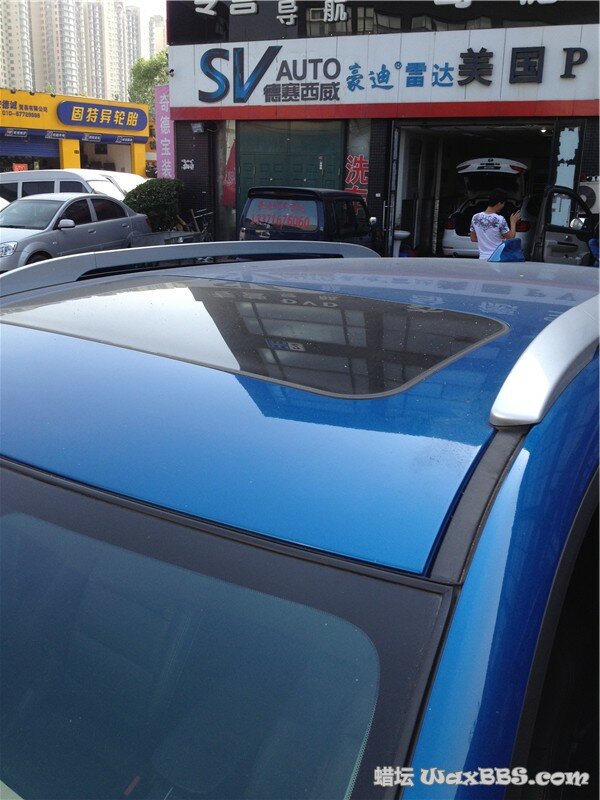

最终效果

发动机舱清洁后,待洗完车后上保护

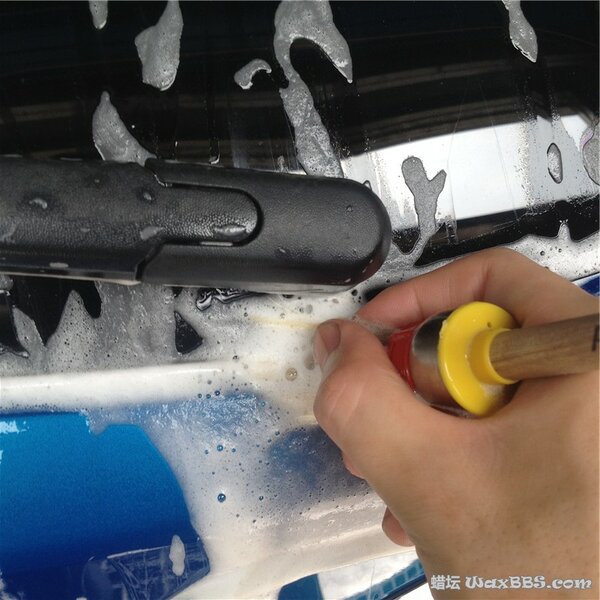

预洗
各种刷

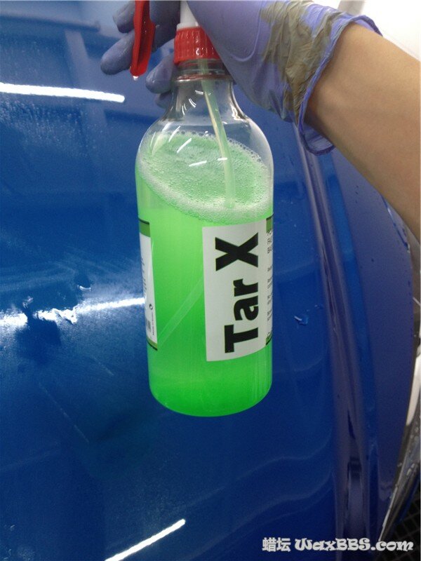

去柏油铁粉

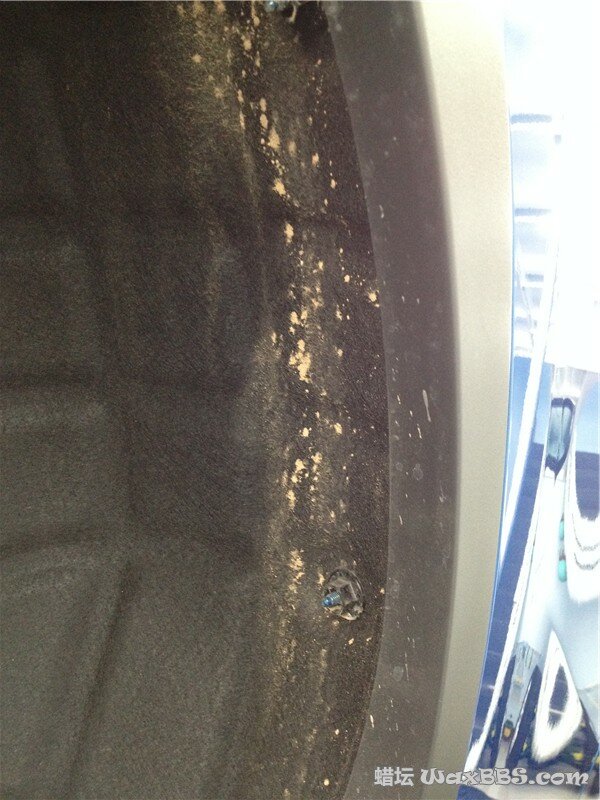

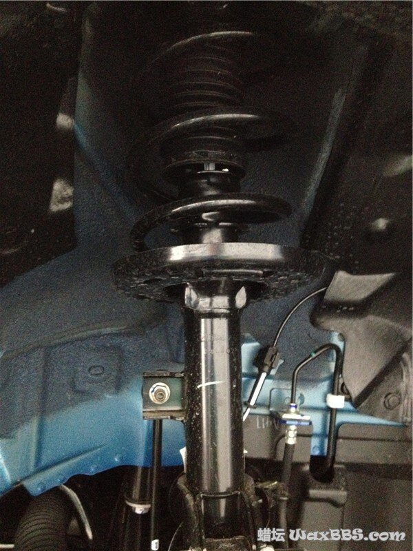

强光手电
工作灯下
阳光下

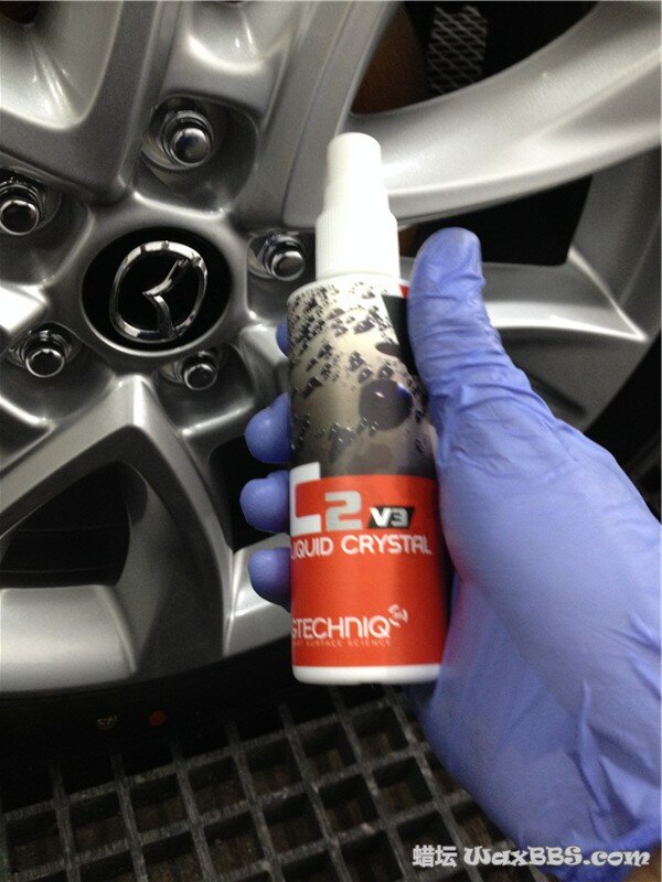

轮毂最后上了C2V3填补缝隙~
最终效果
