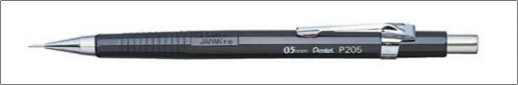

一支0.5mm头的飞龙牌P205 铅笔在下面的照片中被用于对比指示。

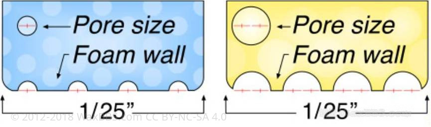

相对毛孔的整体大小,墙壁可以是厚的,也可以时候薄的。请记住,虽然盘的制造商通常列出制造盘所用的海绵每英寸毛孔率(或PPI),这每英寸毛孔比率不是一个准确的指示器-原本被期望成为盘的切削力依据。
从理论上讲,两个看起来完全相同的盘,,PPI也一样,可是抛光表现却不一样。即使海绵的类型和物理特性通过对比后是完全一样的,一个盘可能有大毛孔和薄的墙壁,而另一个盘却又有着毛孔和厚的墙壁。下图阐述了这一点:
两个盘的横截面拥有100毛孔数/英寸(100 PPI)
(注:下图中Pore size指毛孔大小,Foam wall指海绵墙壁,1/25”指1/25英寸)
说明:蓝色盘中分散开的毛孔是黄色盘中分散开的毛孔的一半大小。结果是,两个盘的墙壁厚度按比例而变化。
