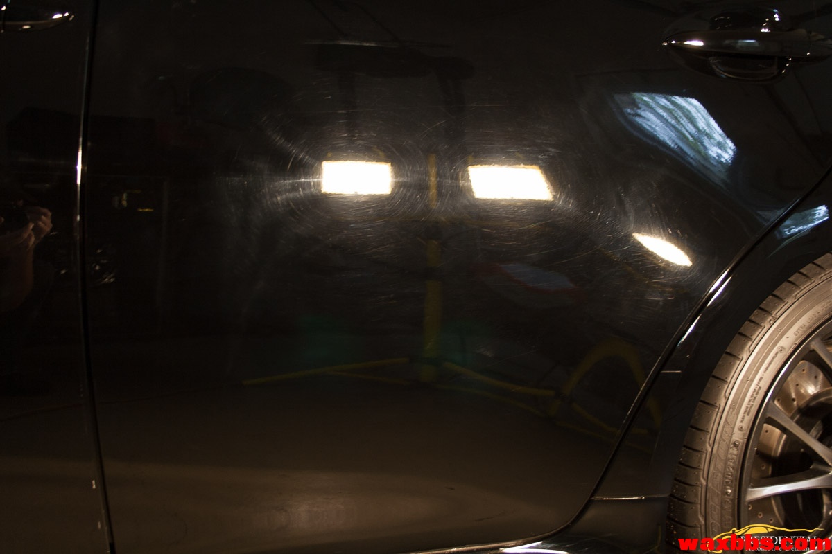

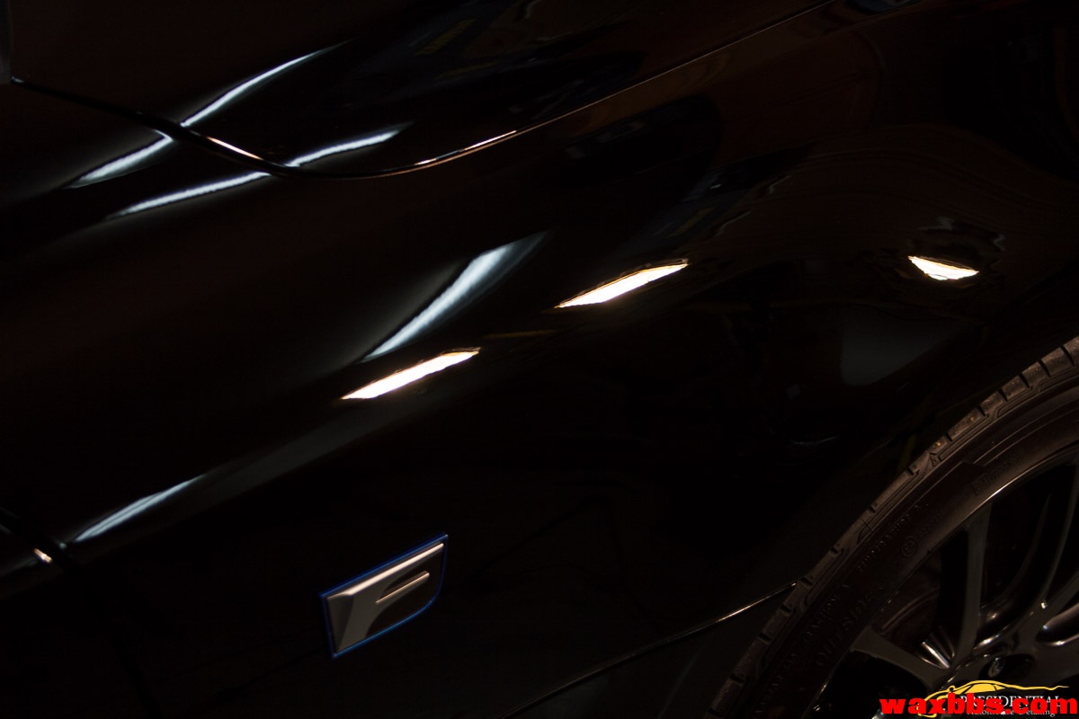

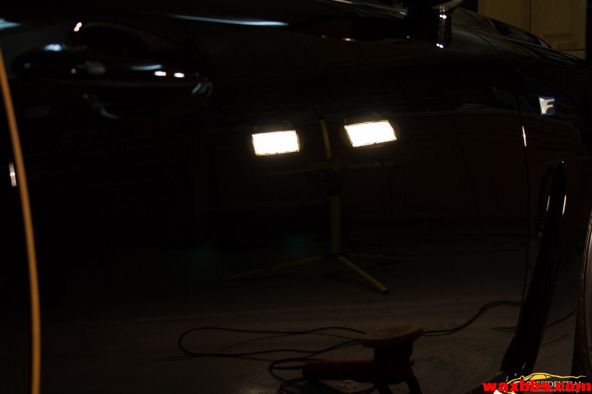

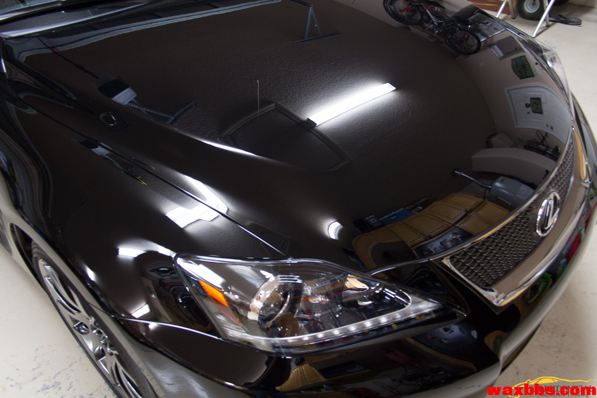

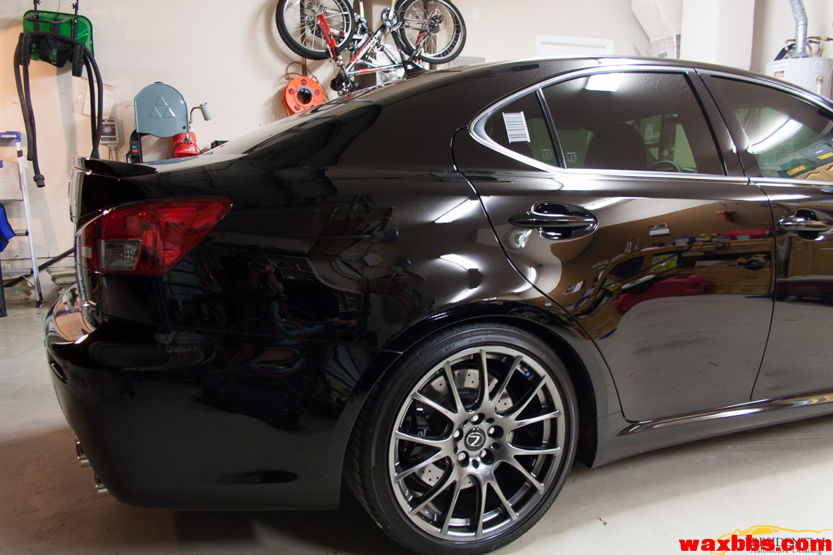

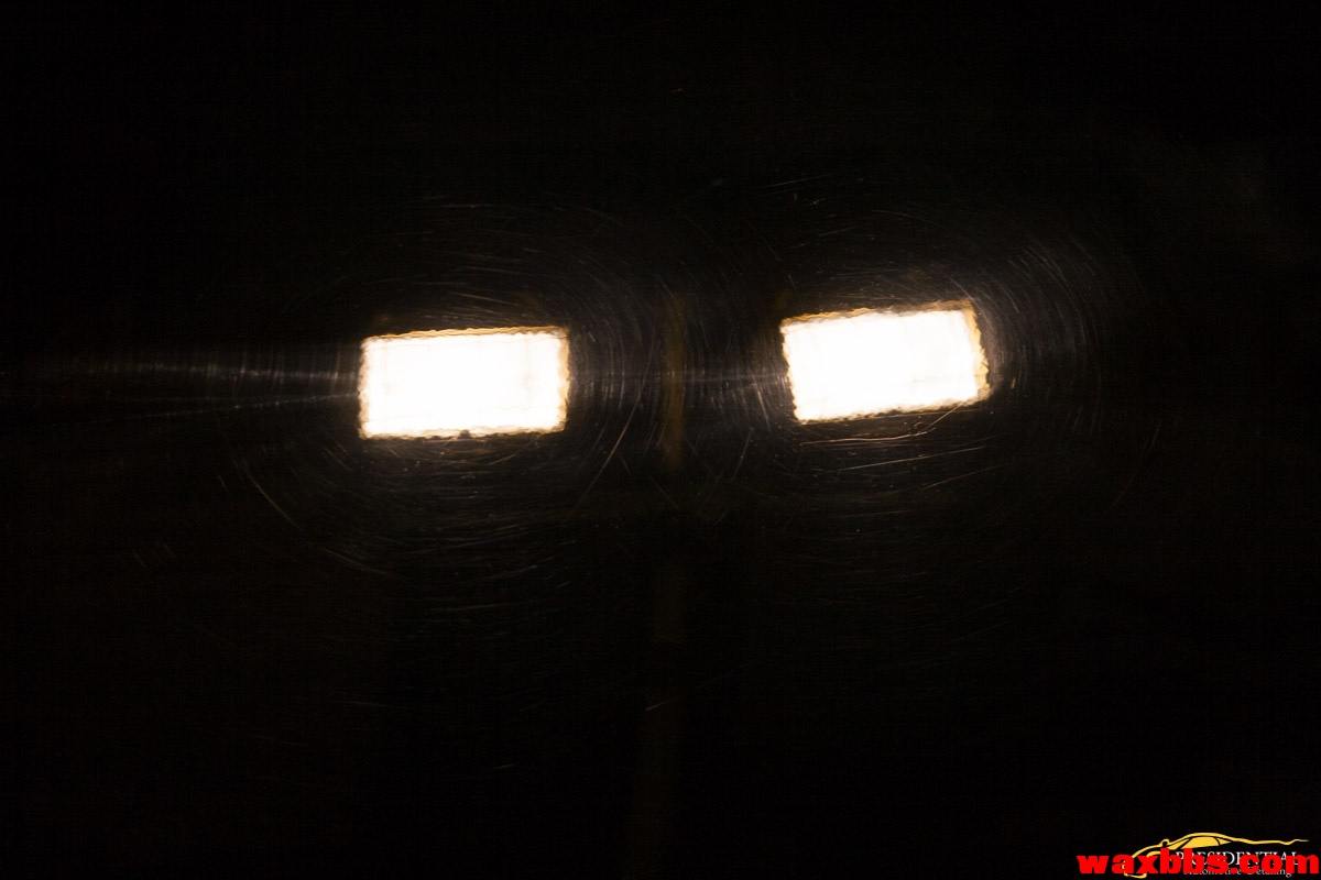

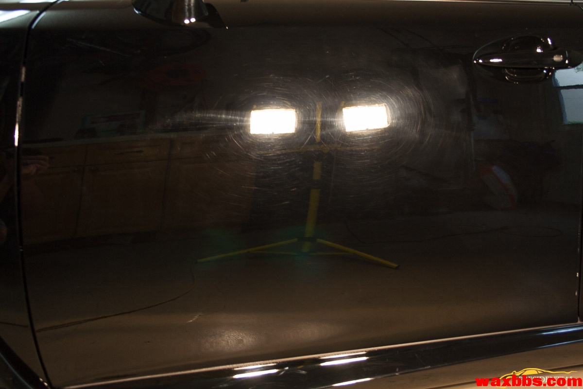

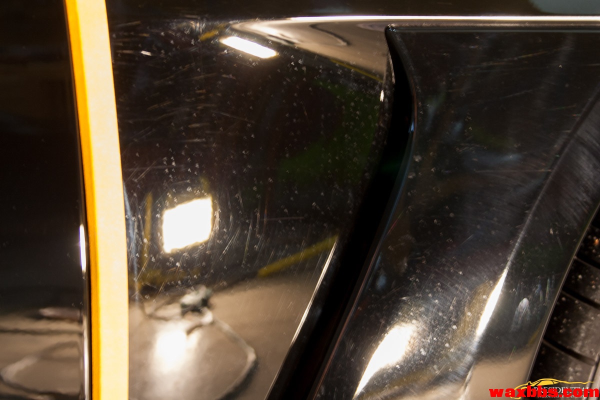

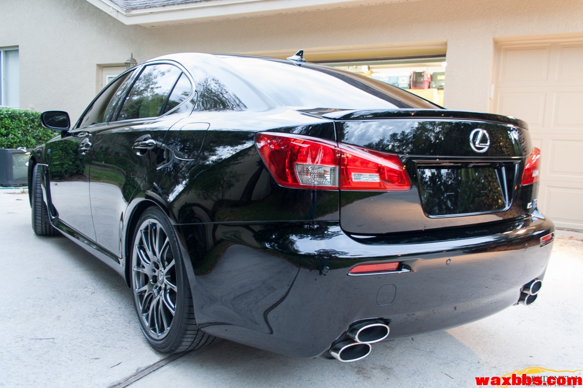

这台车还不到1000英里,整体状况已经很糟糕了,这可是一台新车! 车主对全车的大量太阳纹和划痕非常的不满意。 车主尝试在Lexus经销商处多次处理,发现他们只能让情况变得更糟糕。图片中你可以看到,车上留下了大量的无经验汽车美容师傅留下的痕迹。我非常奇怪为什么没有烧漆或者抛穿的情况发生。这辆车我们用了三天时间来处理,工作时间大约30小时,来完善它的每一个角落。因为这台车的使用率很高,我们决定选用Cquartz Finest镀膜来保护,为简化日后的清洁工作,并延长保护时间。
到店后我们先检查一下漆面。

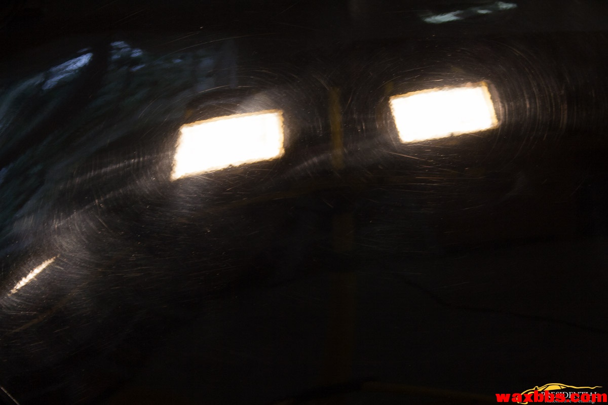

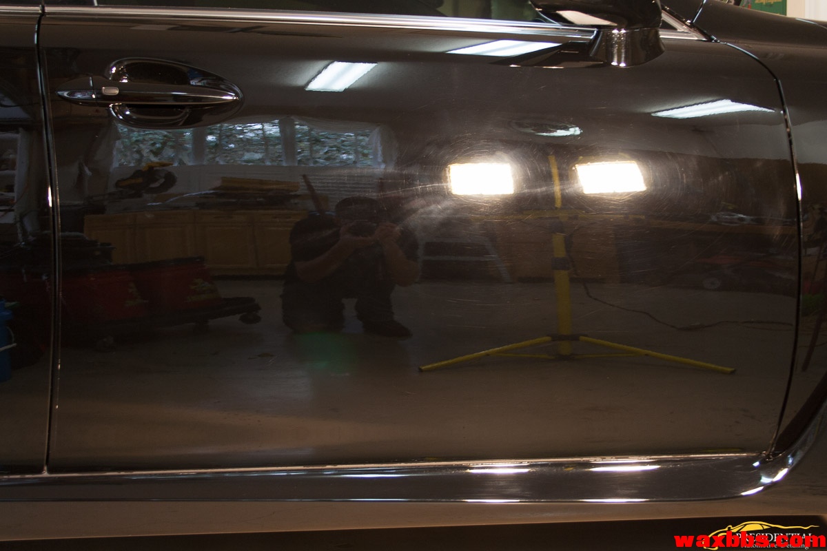

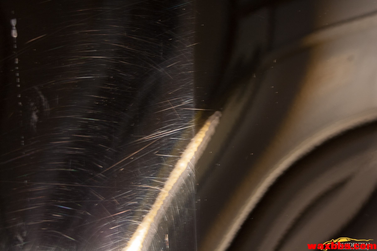

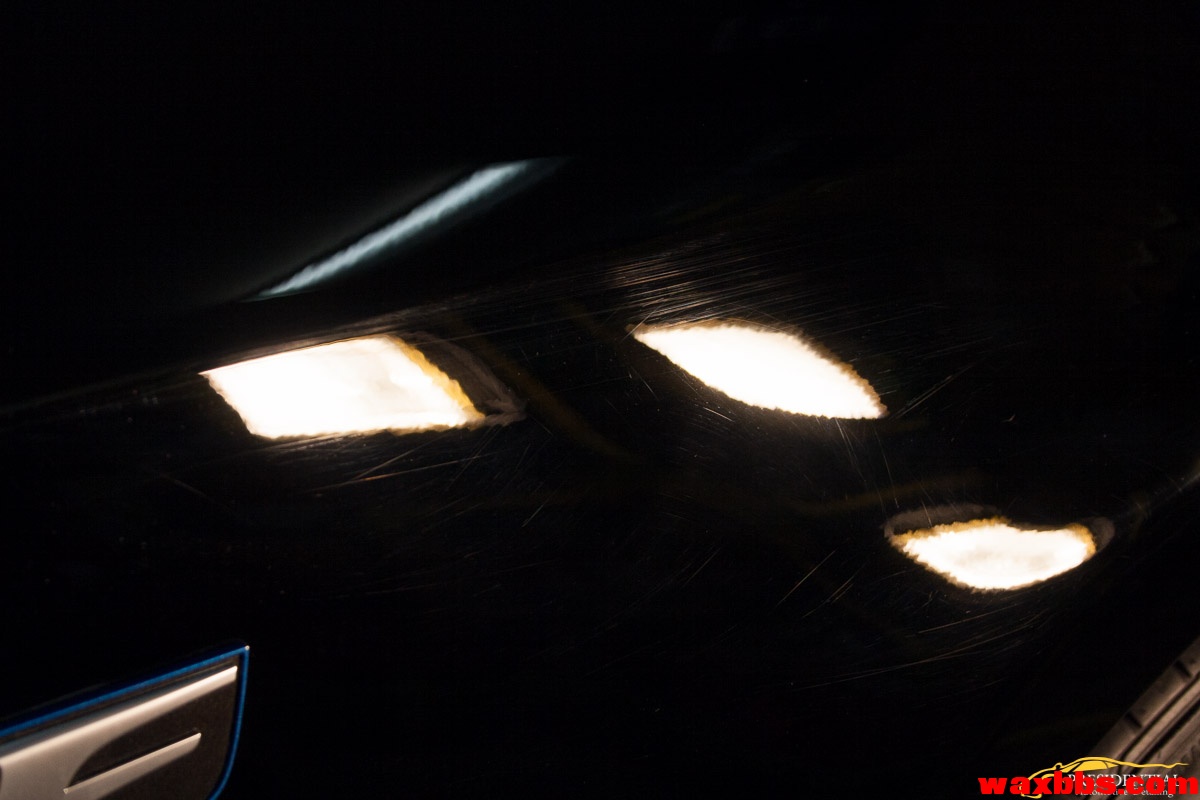

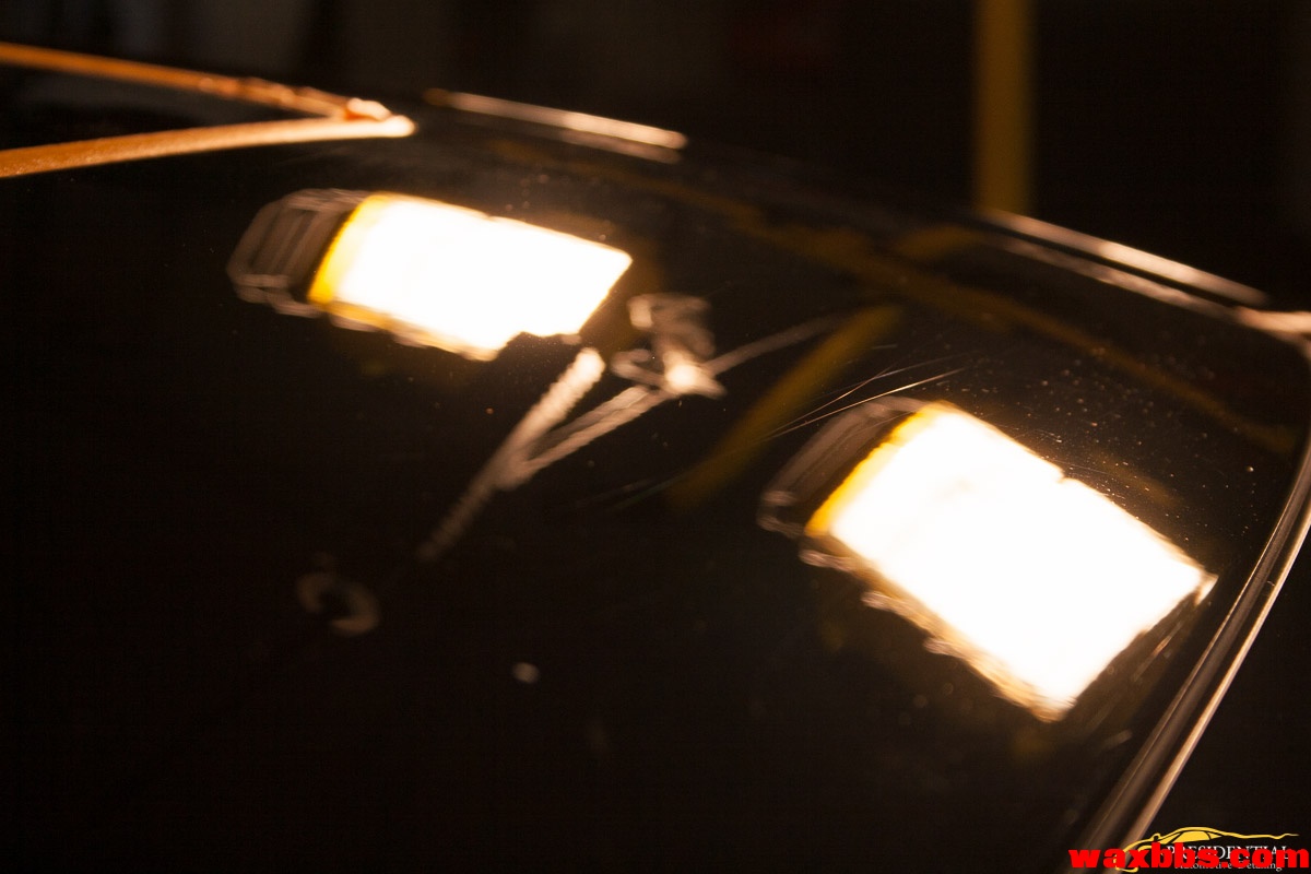

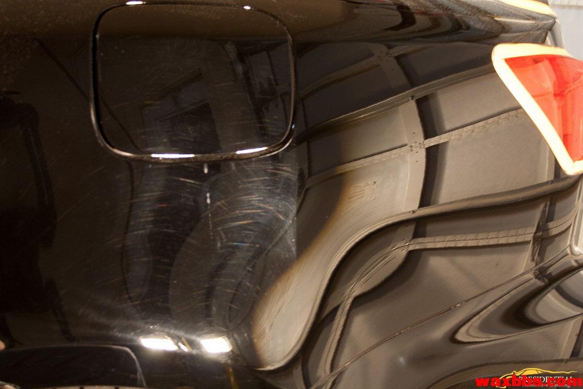

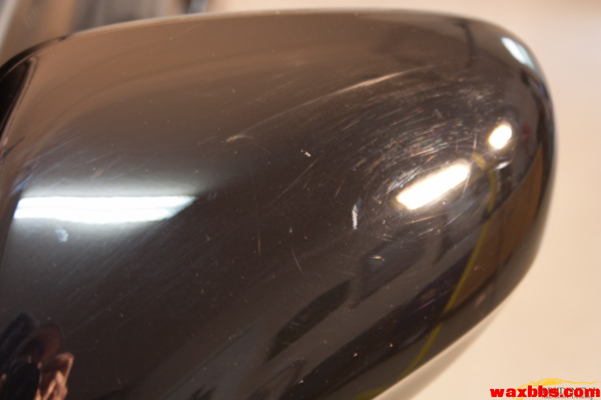

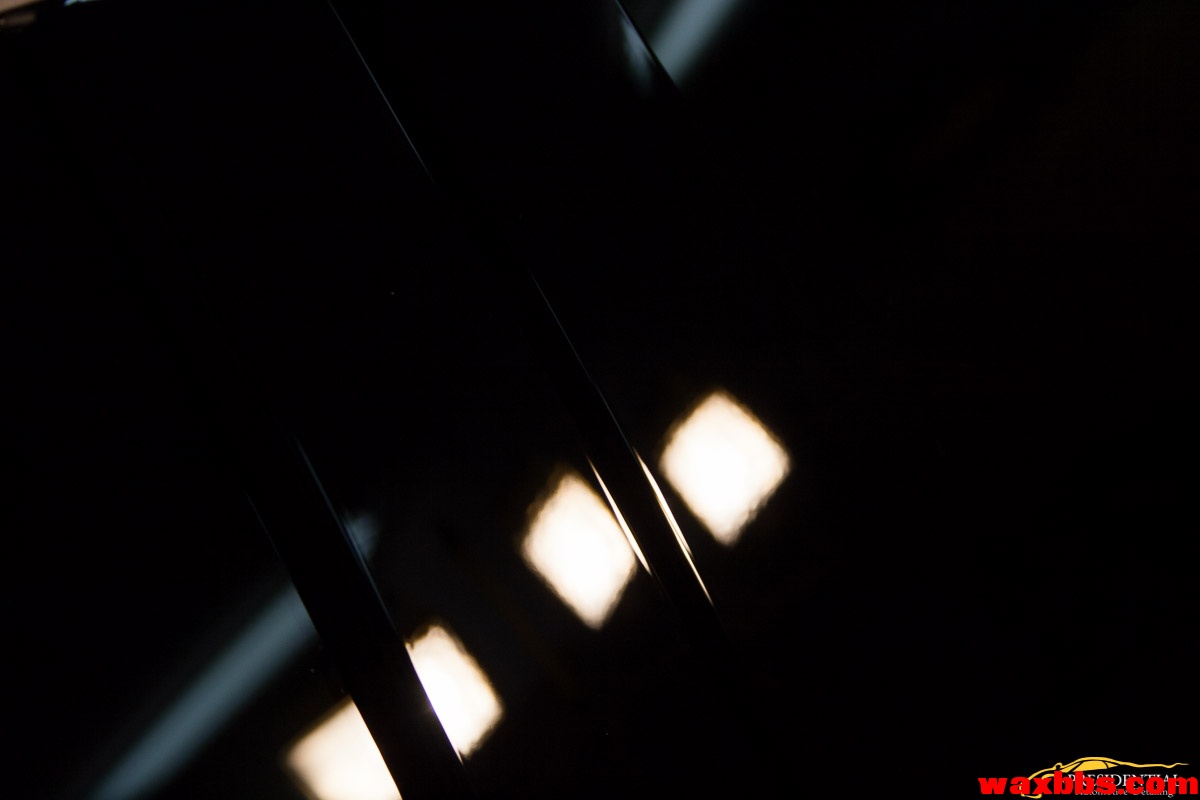

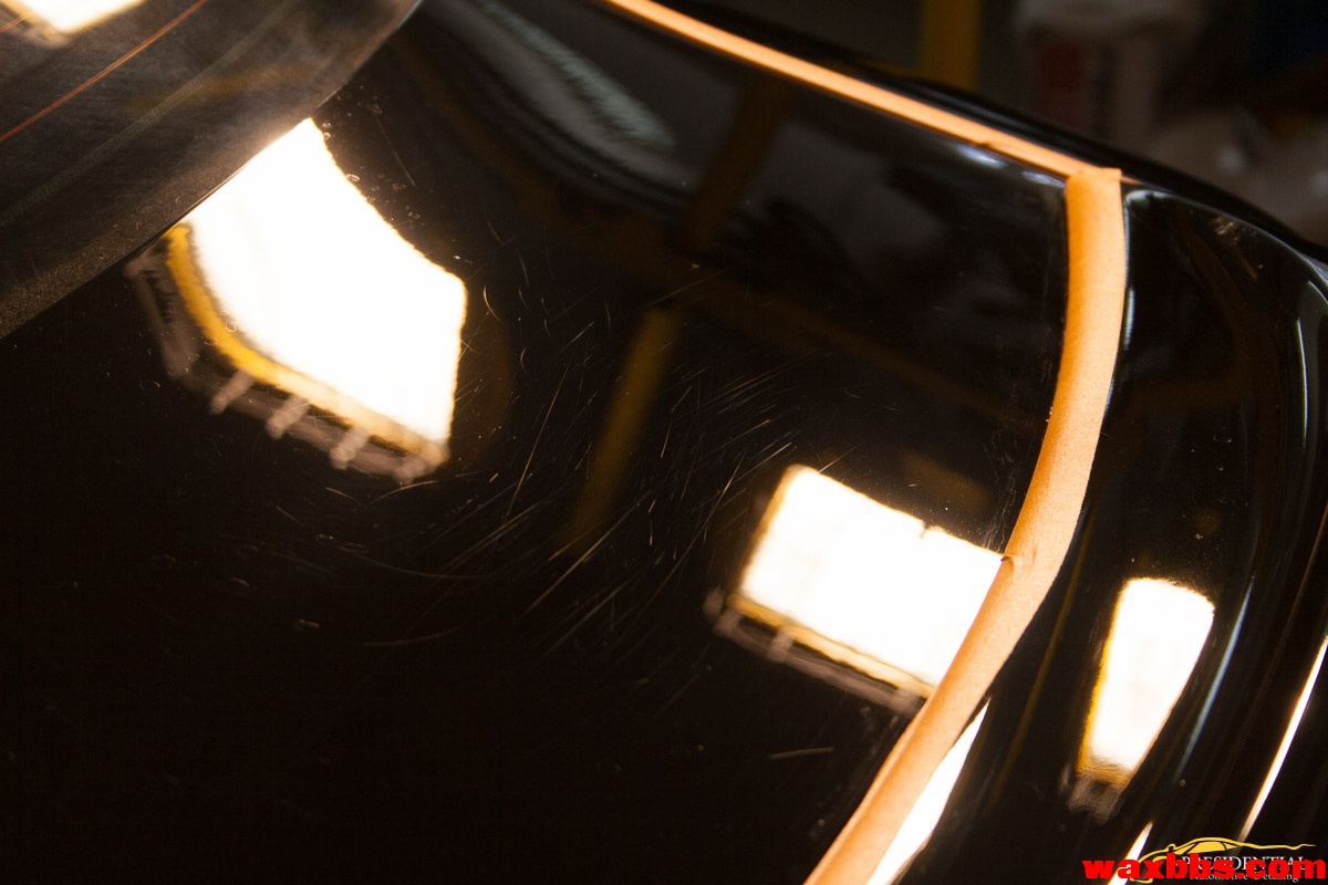

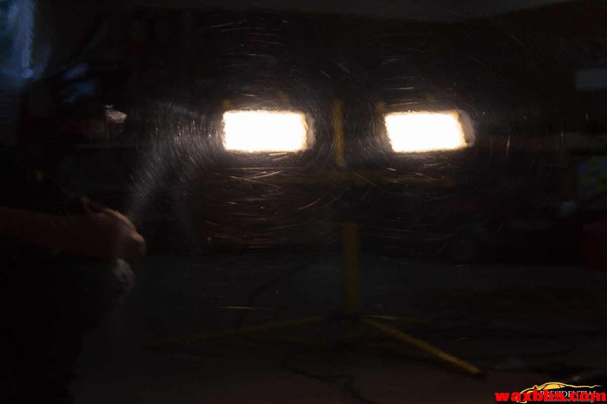

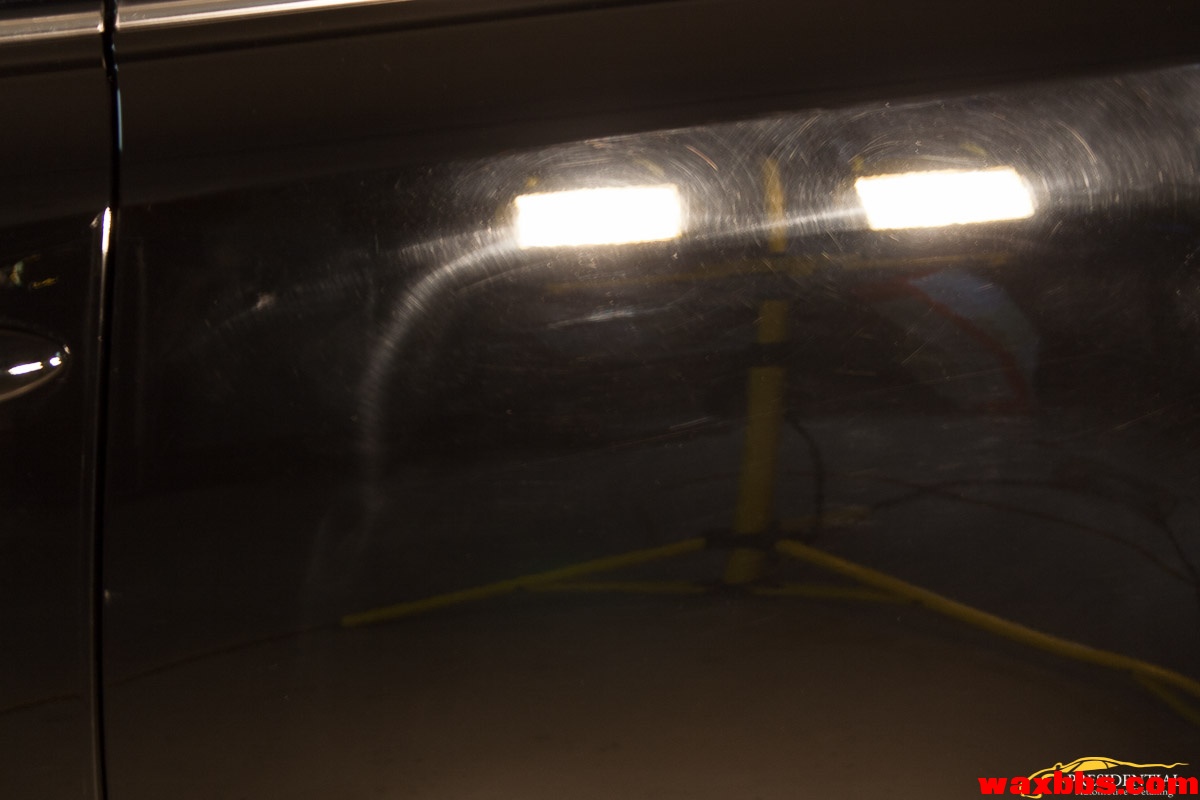

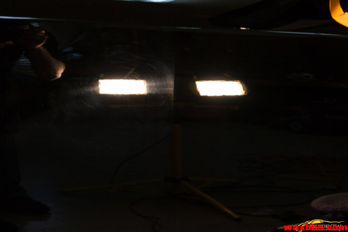

在这里你可以轻易的看到因经验不足的美容师傅抛光留下的炫光纹,几乎充满整个漆面。

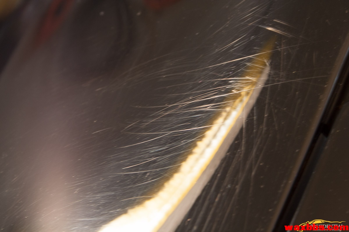

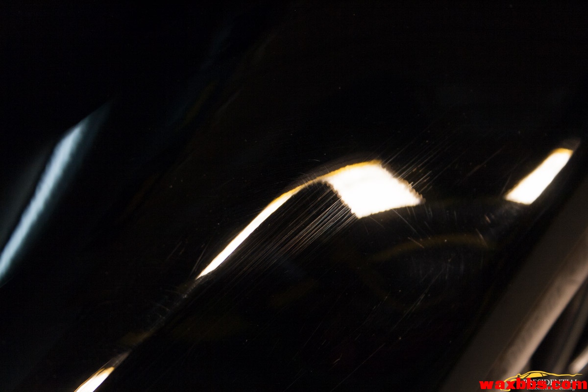

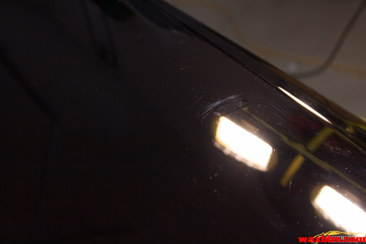

有几个位置还有比较深的划痕。

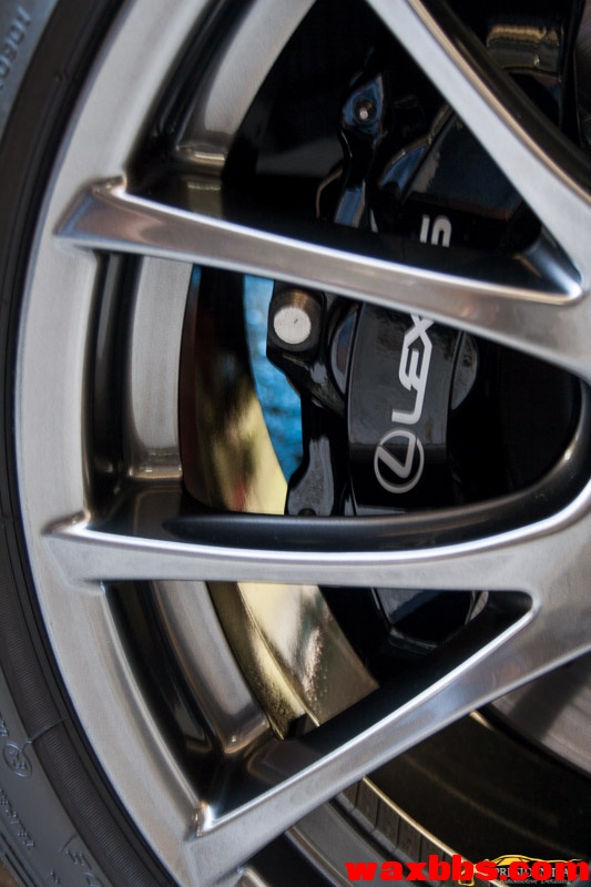

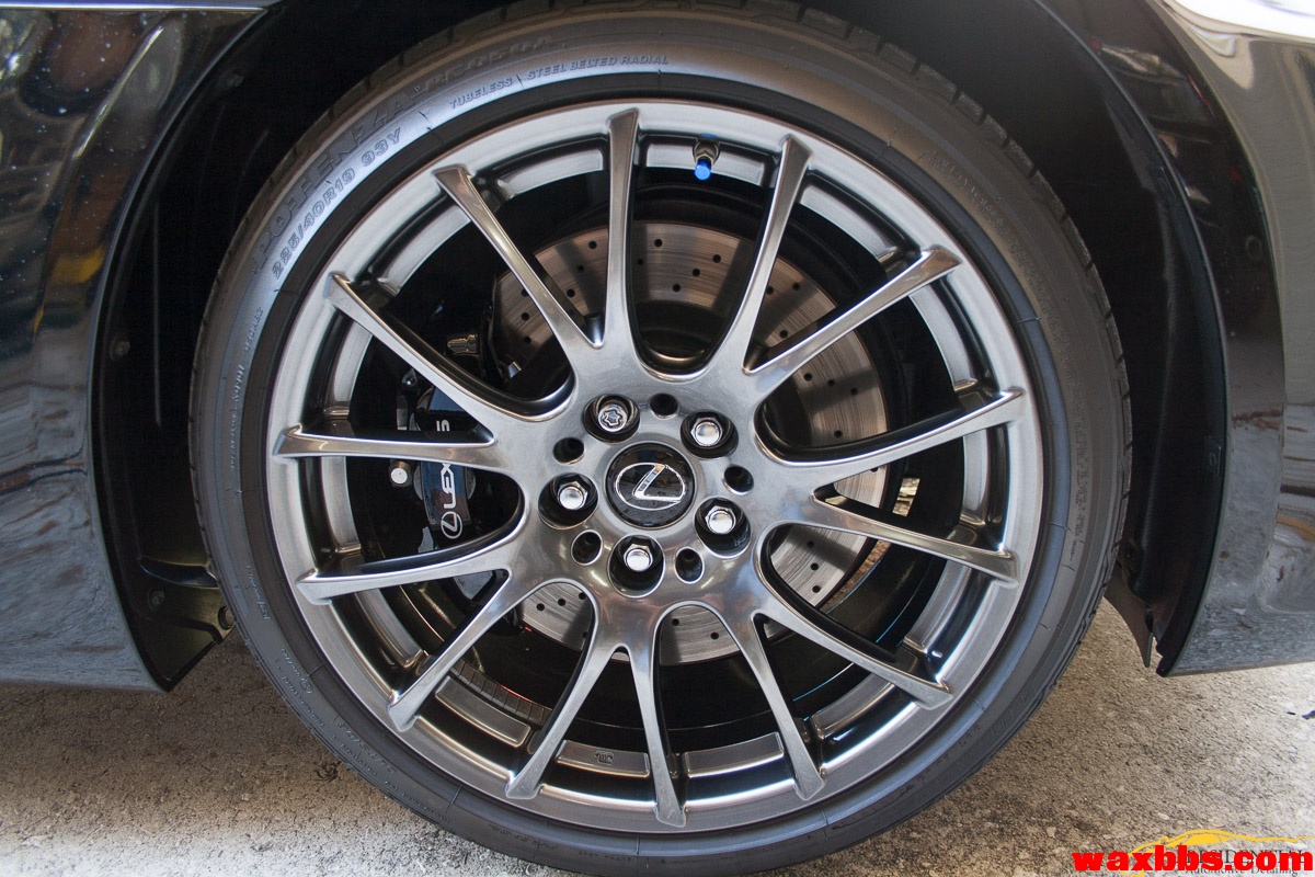

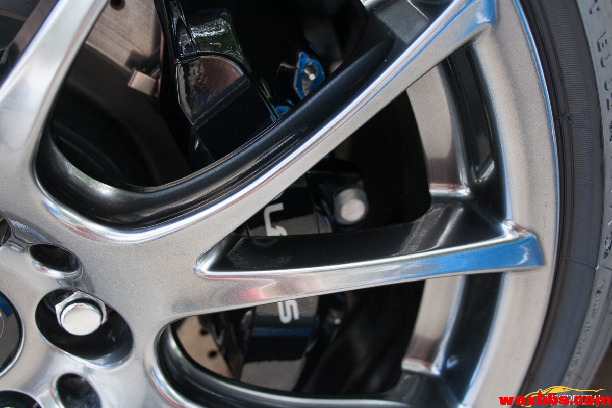

我们先从轮毂开始作业,这位客户的驾驶风格彪悍,因此轮毂上大量的刹车灰是非常正常的。
P21S 轮毂清洗剂可以快速的去除刹车灰,并不伤害轮毂,工具方面我们选用Ez-Detail的熊毛刷,同时清洁Brembo刹车卡钳。

轮毂清洁完毕。

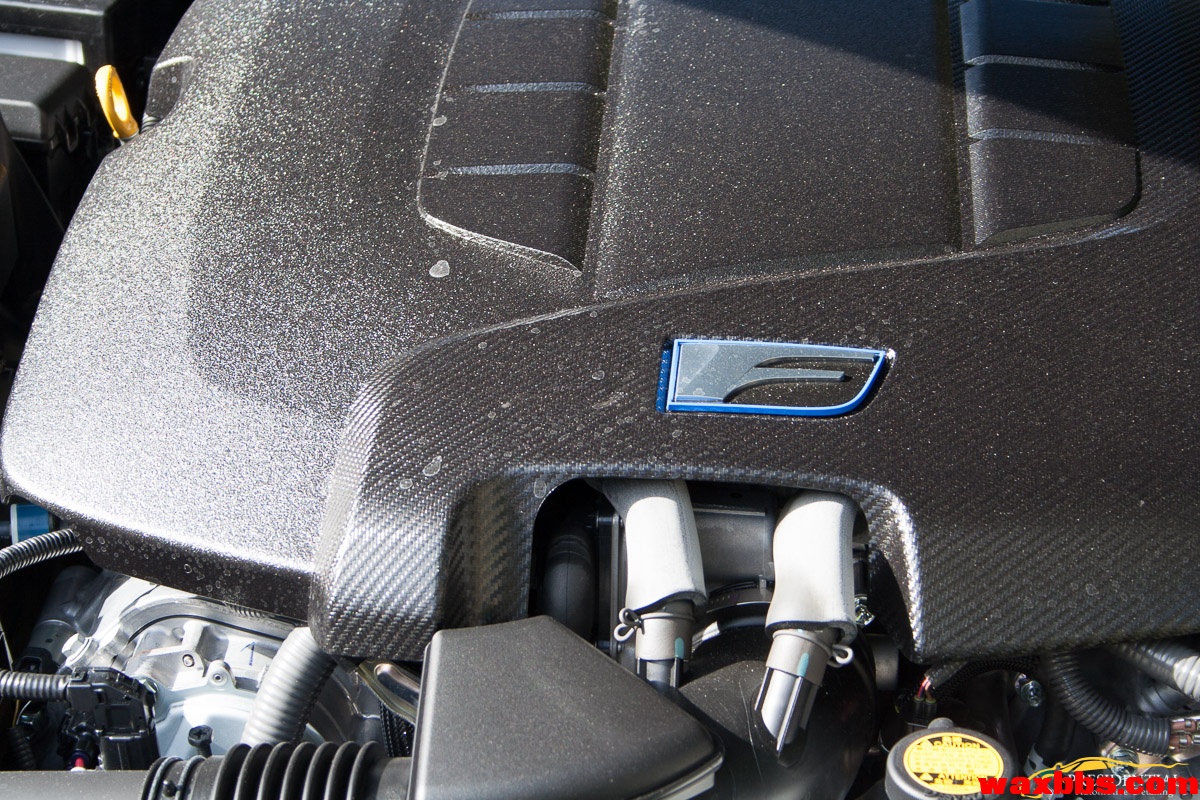

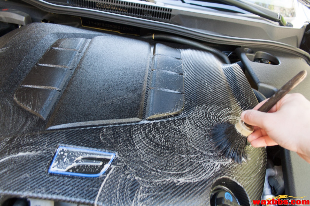

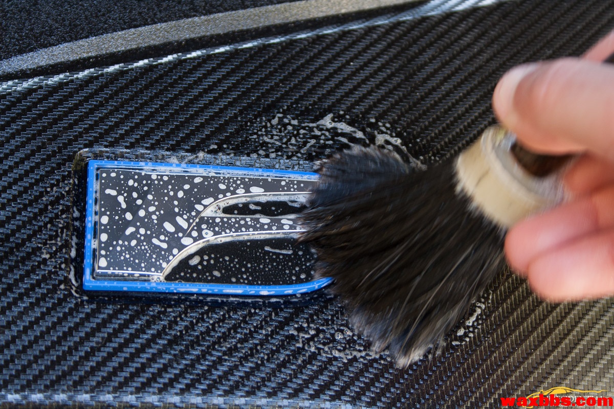

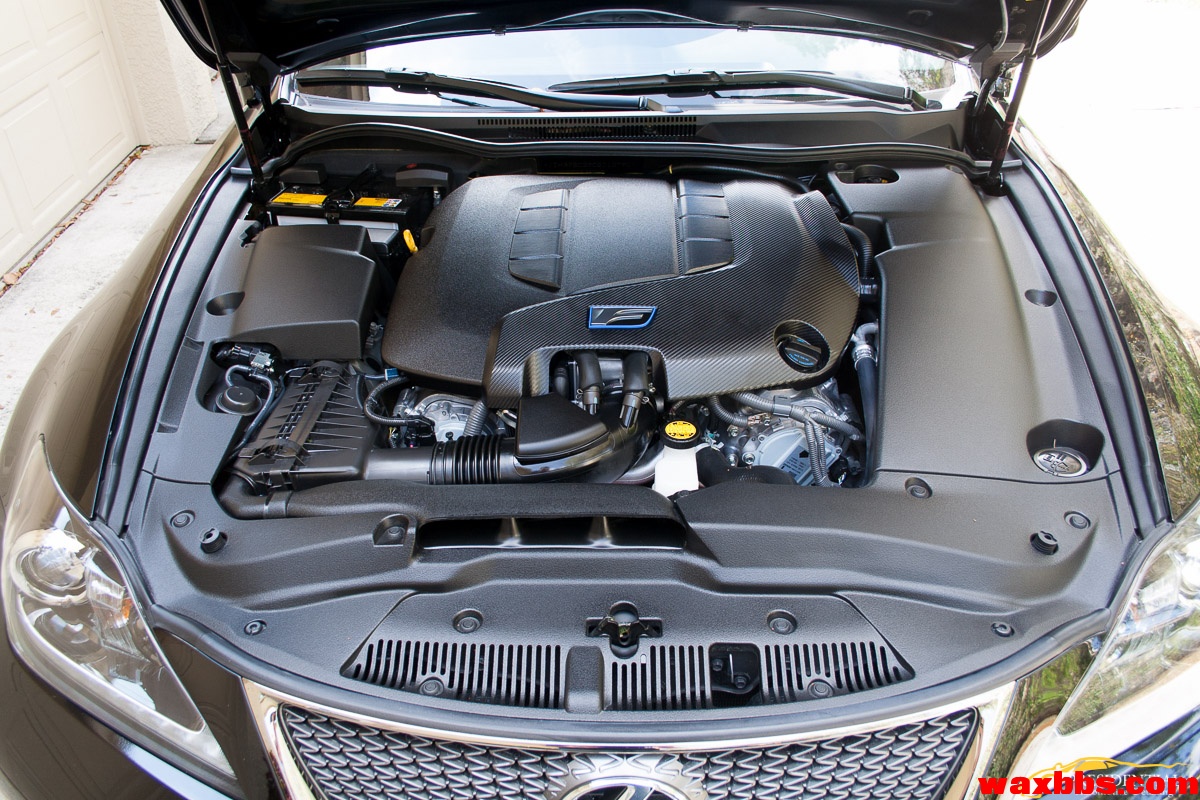

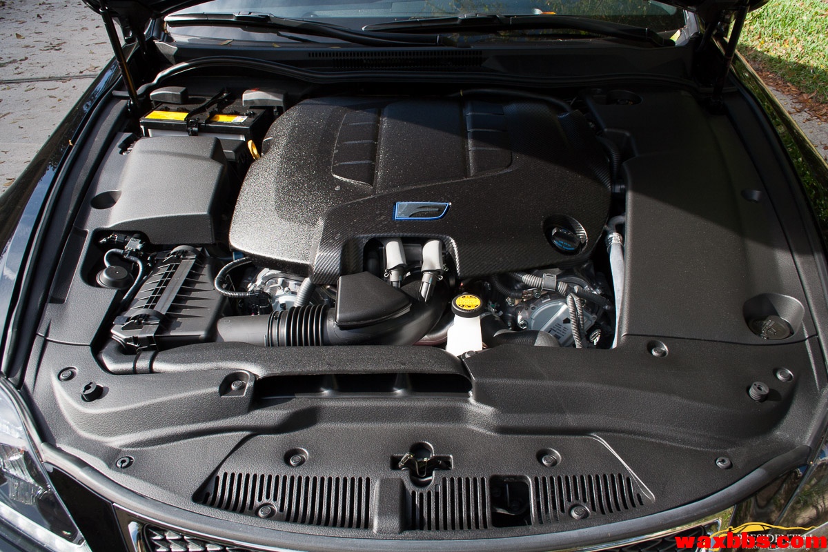

引擎室相对来说状况还不错,只有少量的钙化水点和一层灰尘。
我们选用美光APC+Swissvax的熊毛细节刷来处理引擎室。

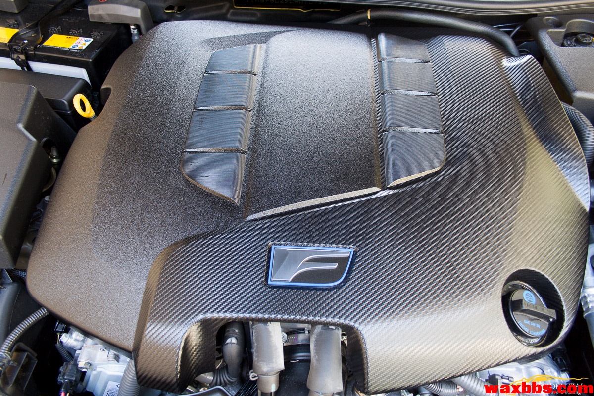

我们选用303 AeroSpace来为引擎室保护和上光。
引擎室清洁完毕。

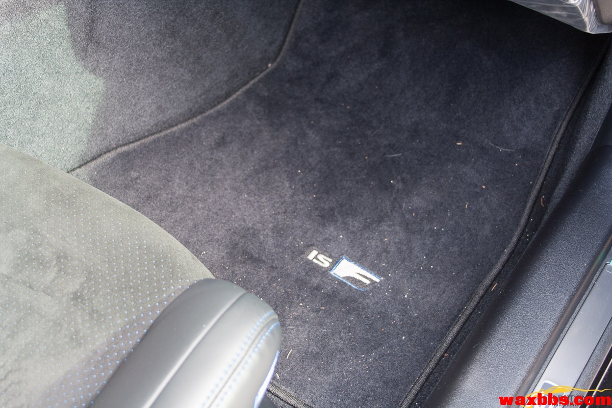

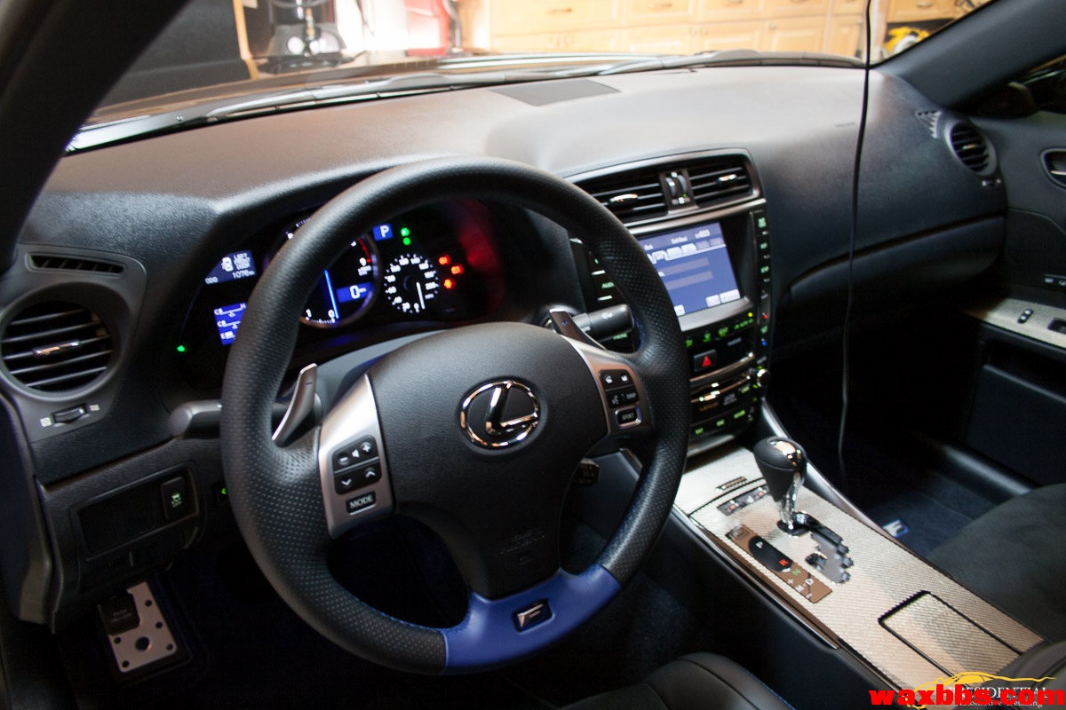

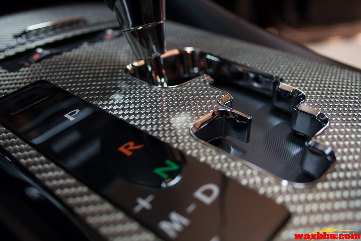

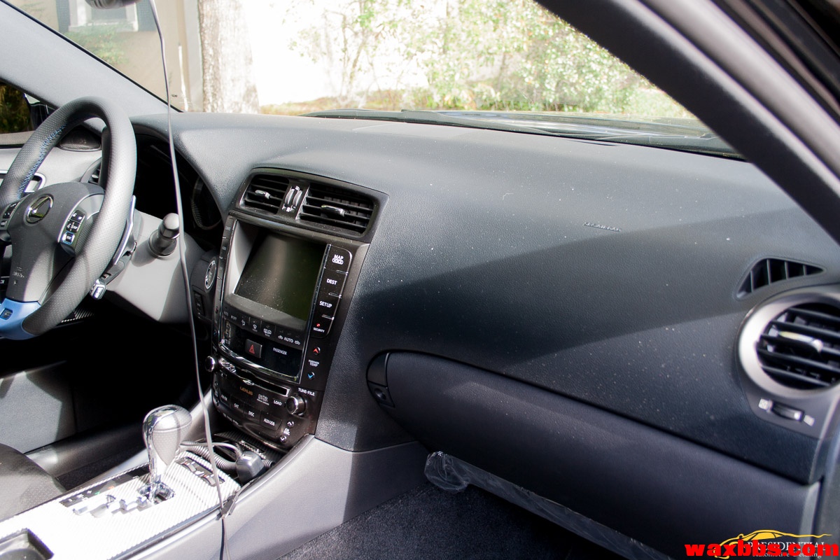

内饰状况非常不错,仅需要擦拭清洁,吸尘和保护。

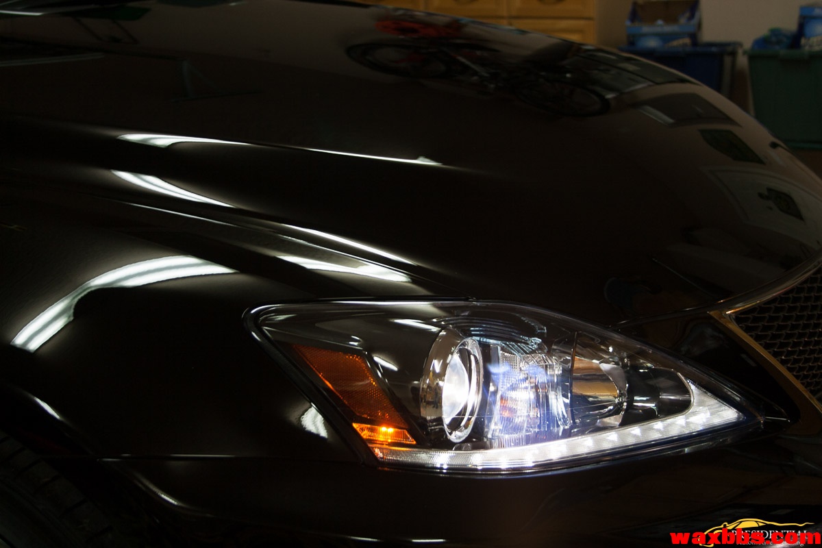

清洁完后我还尝试拍摄了一些不错的图片。

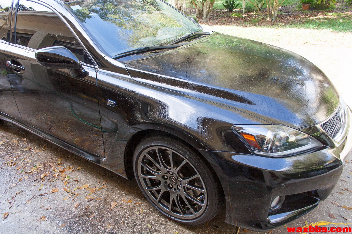

我们先初步清洗漆面,并使用Iron.X去除表面附着的铁粉。
铁粉去除后我们再次洗车。
使用胶泥+Blackfire润滑液进一步去除漆面的氧化物和附着物。

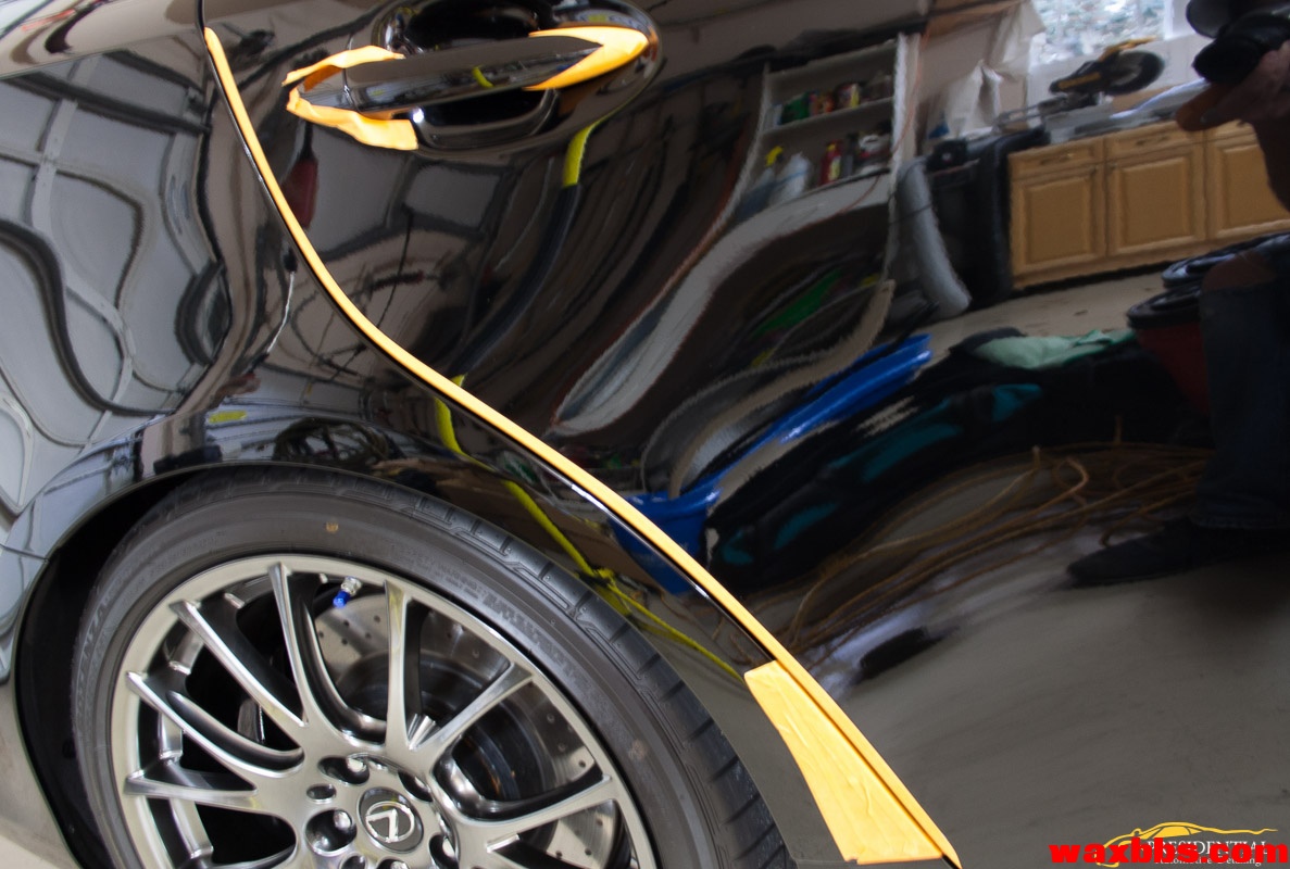

使用遮蔽带做必要的保护,准备进行漆面修复工作。

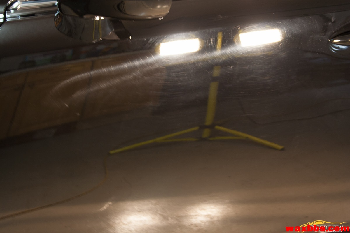

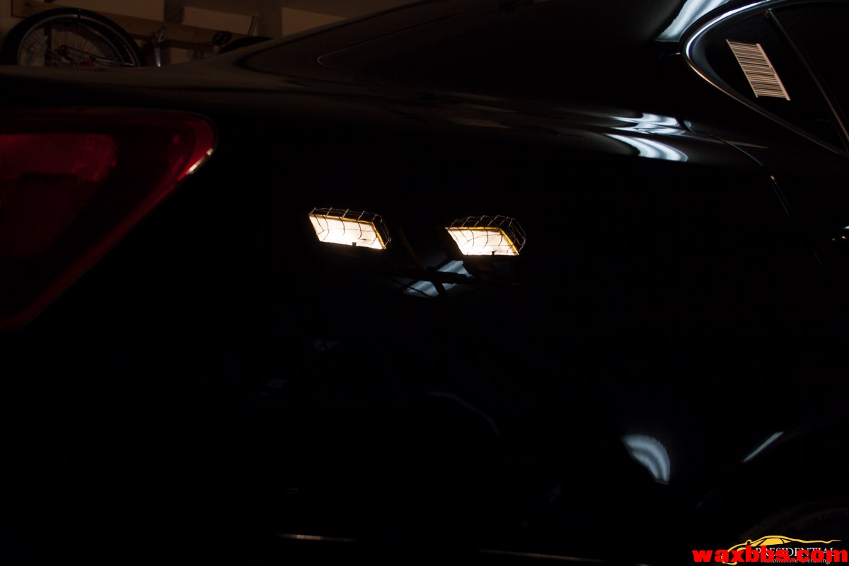

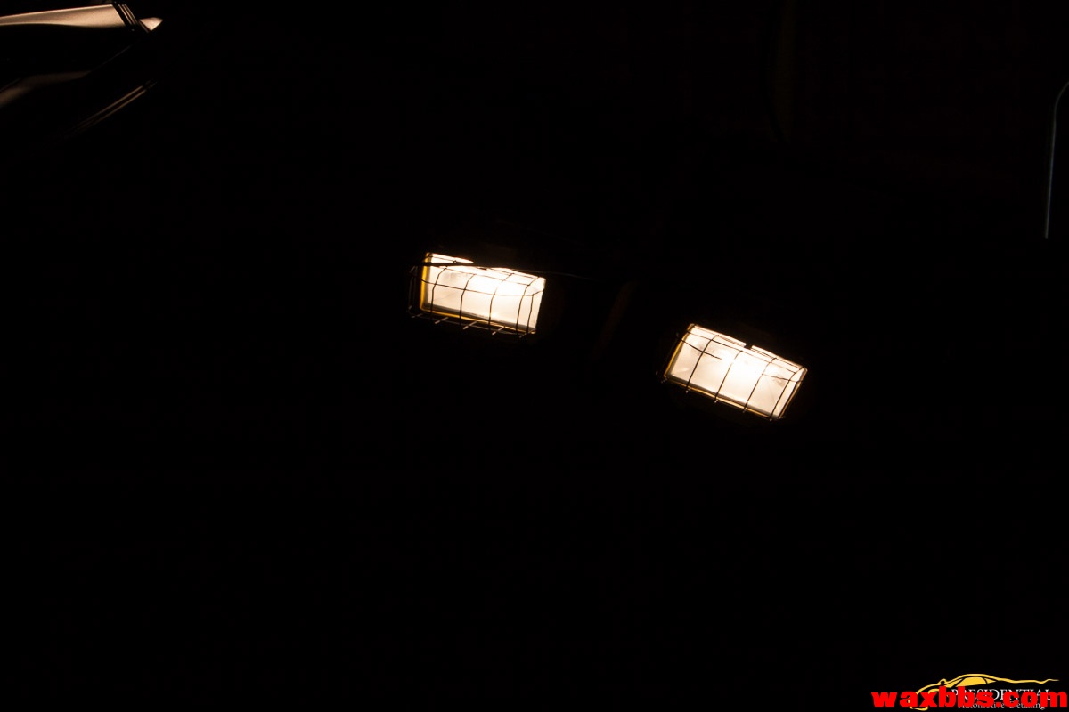

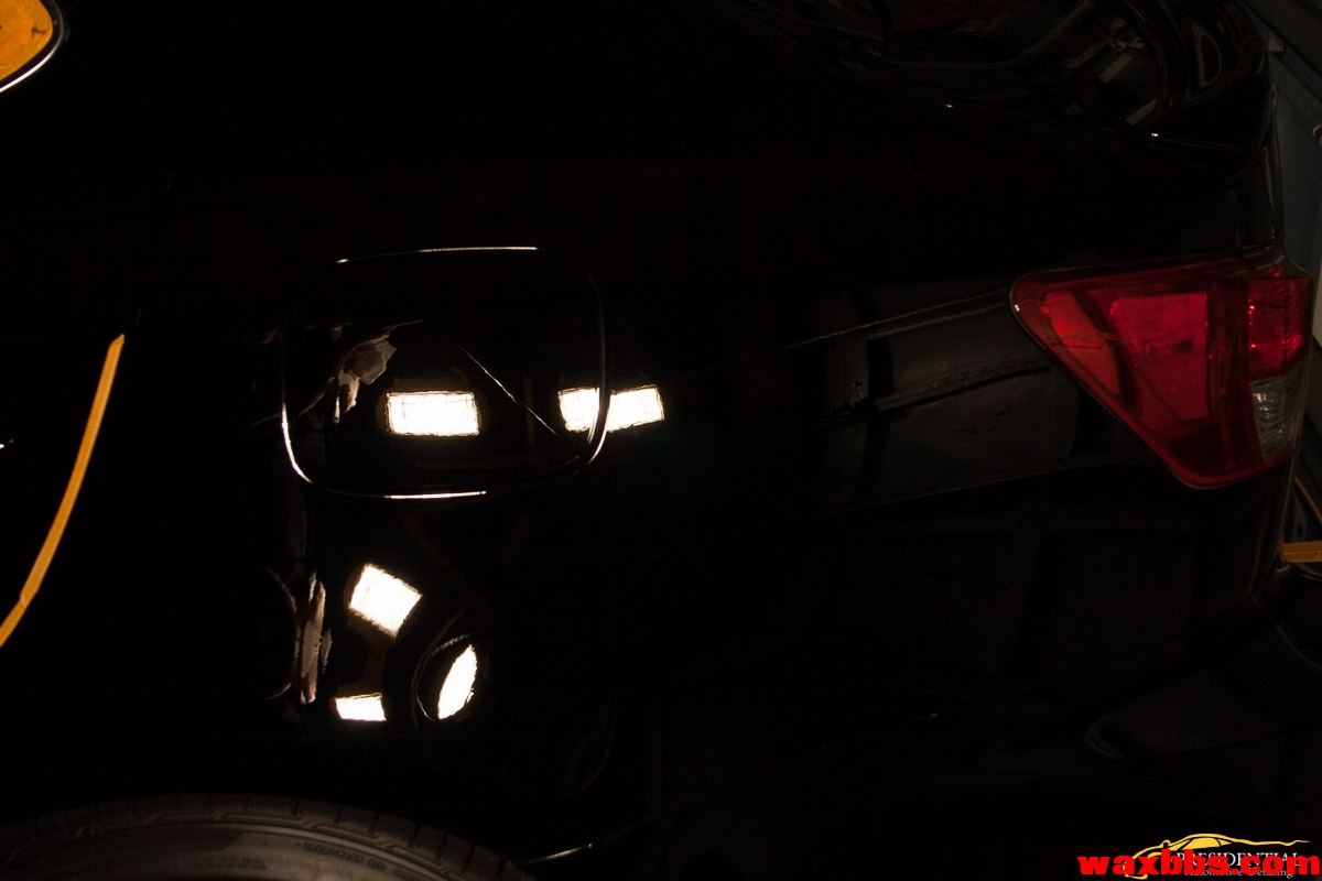

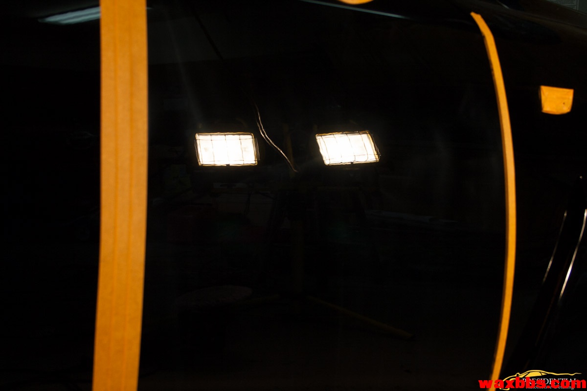

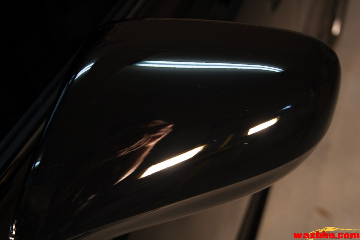

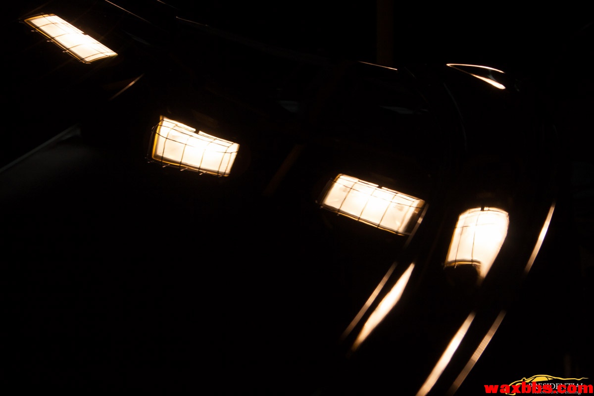

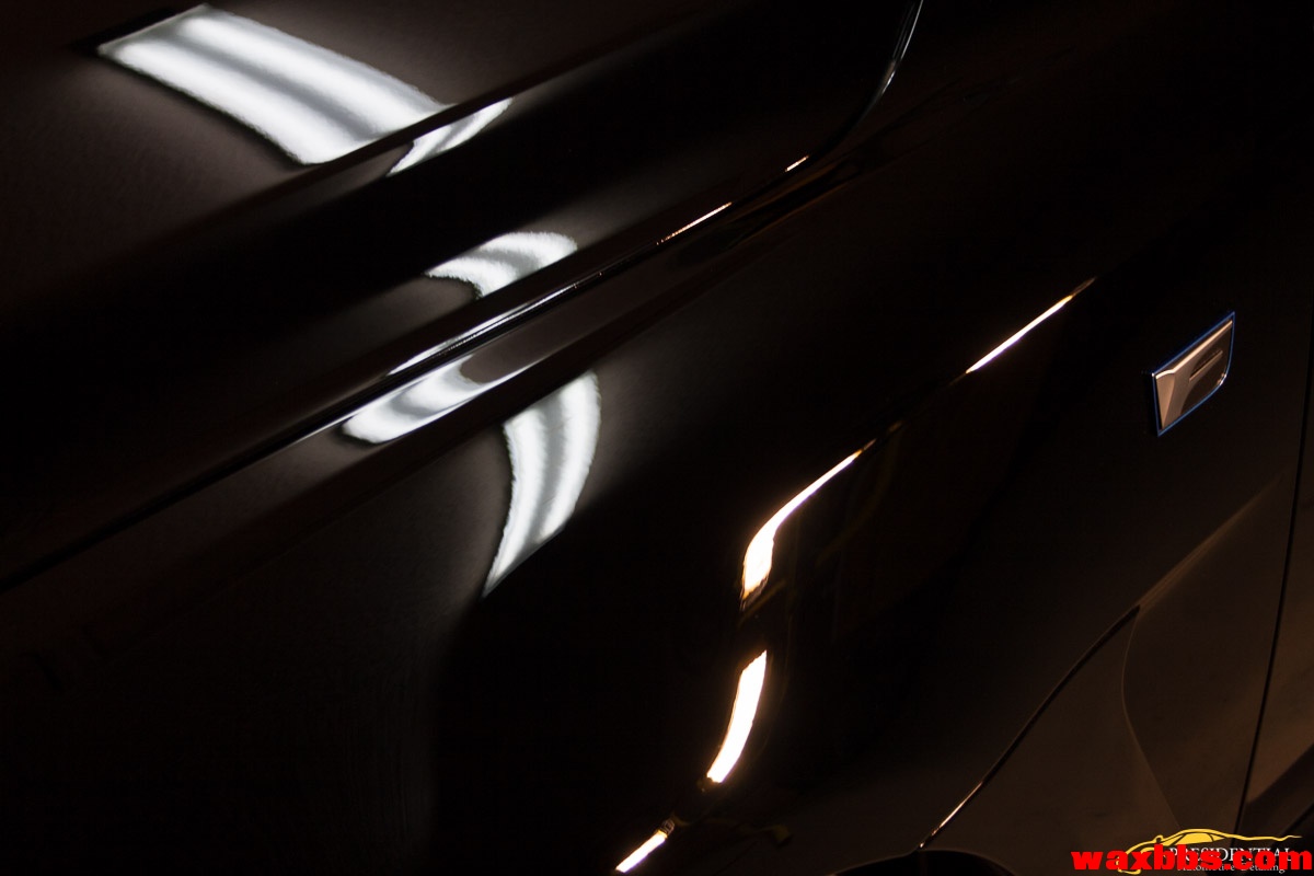

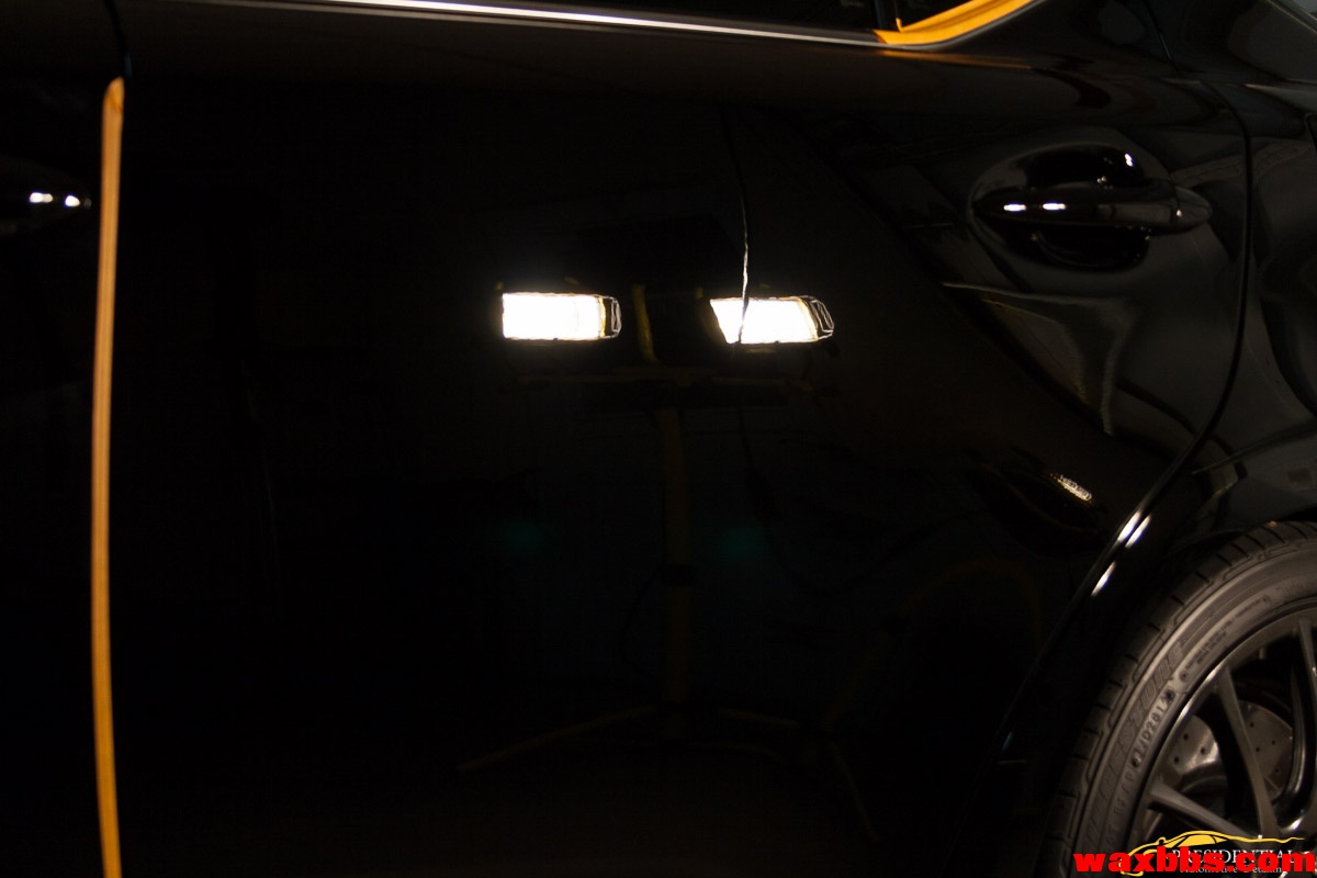

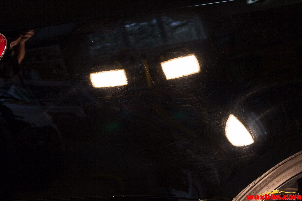

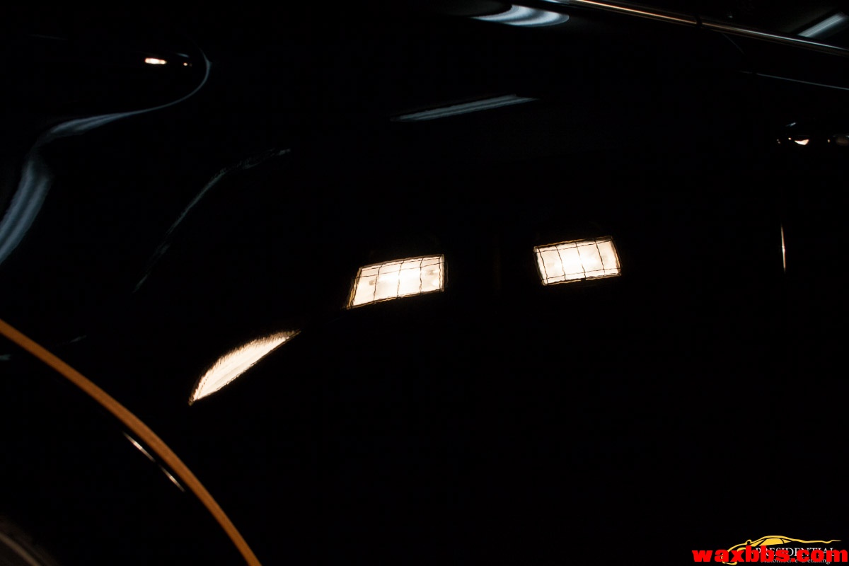

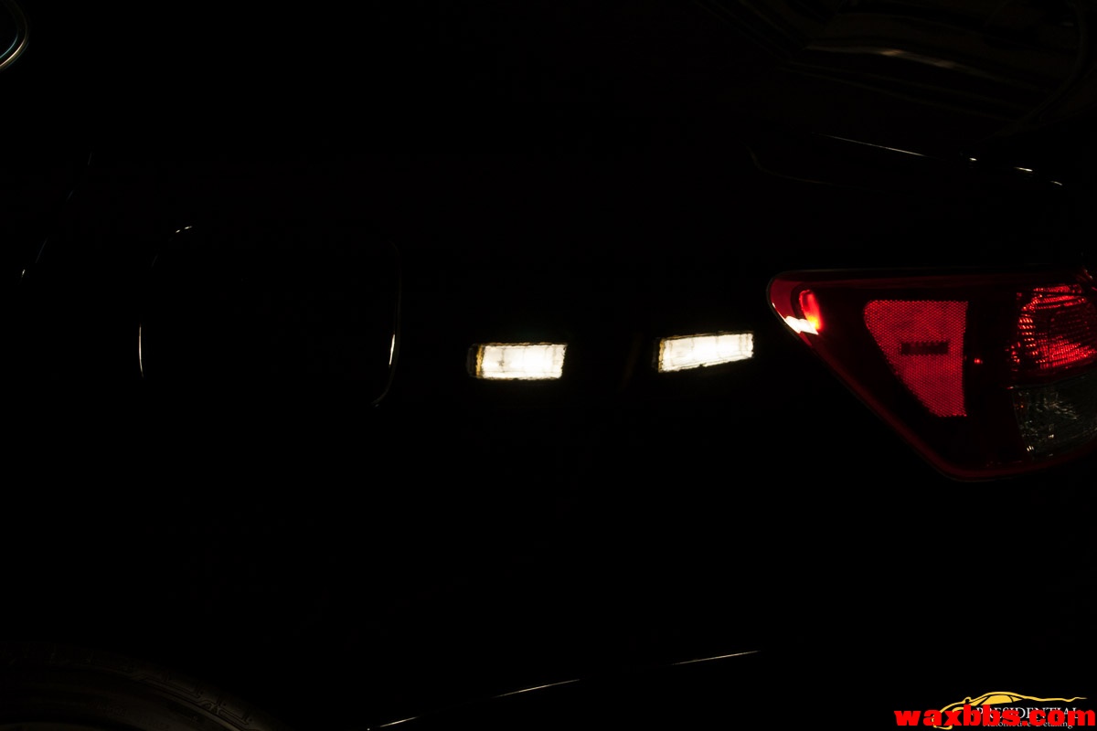

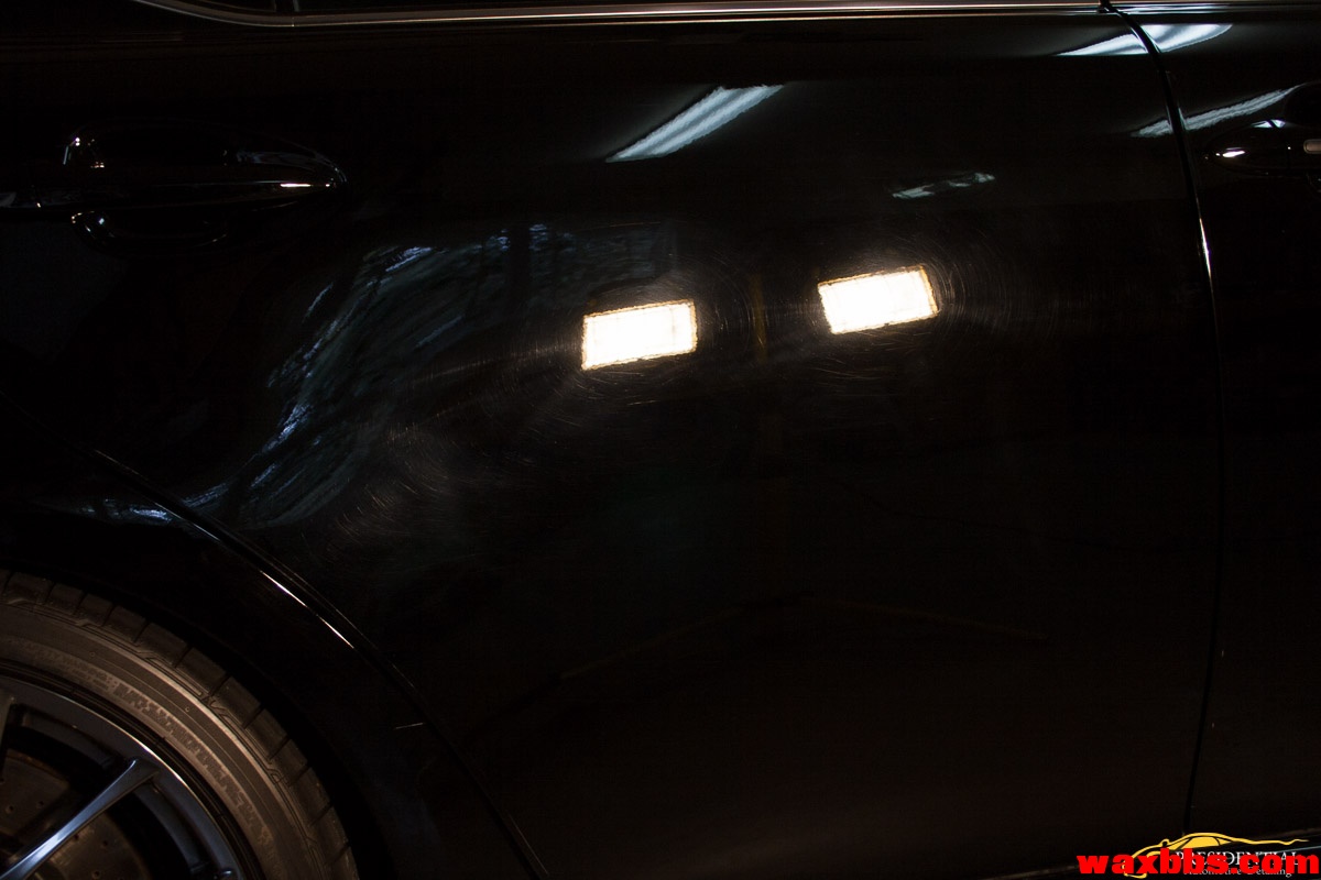

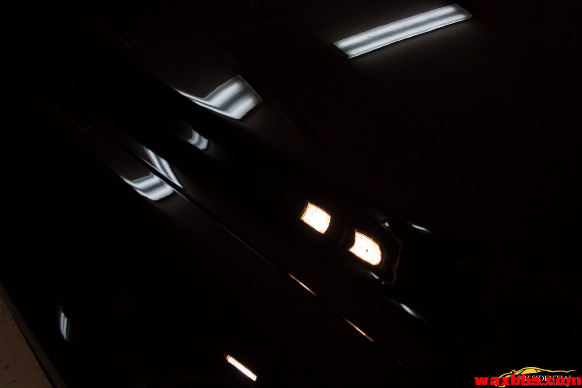

使用捕纹灯环绕车身检查,发现大量的炫光纹和划痕。

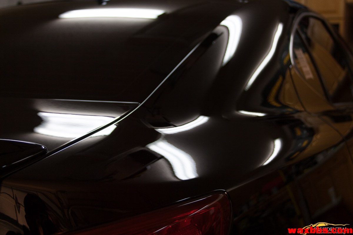

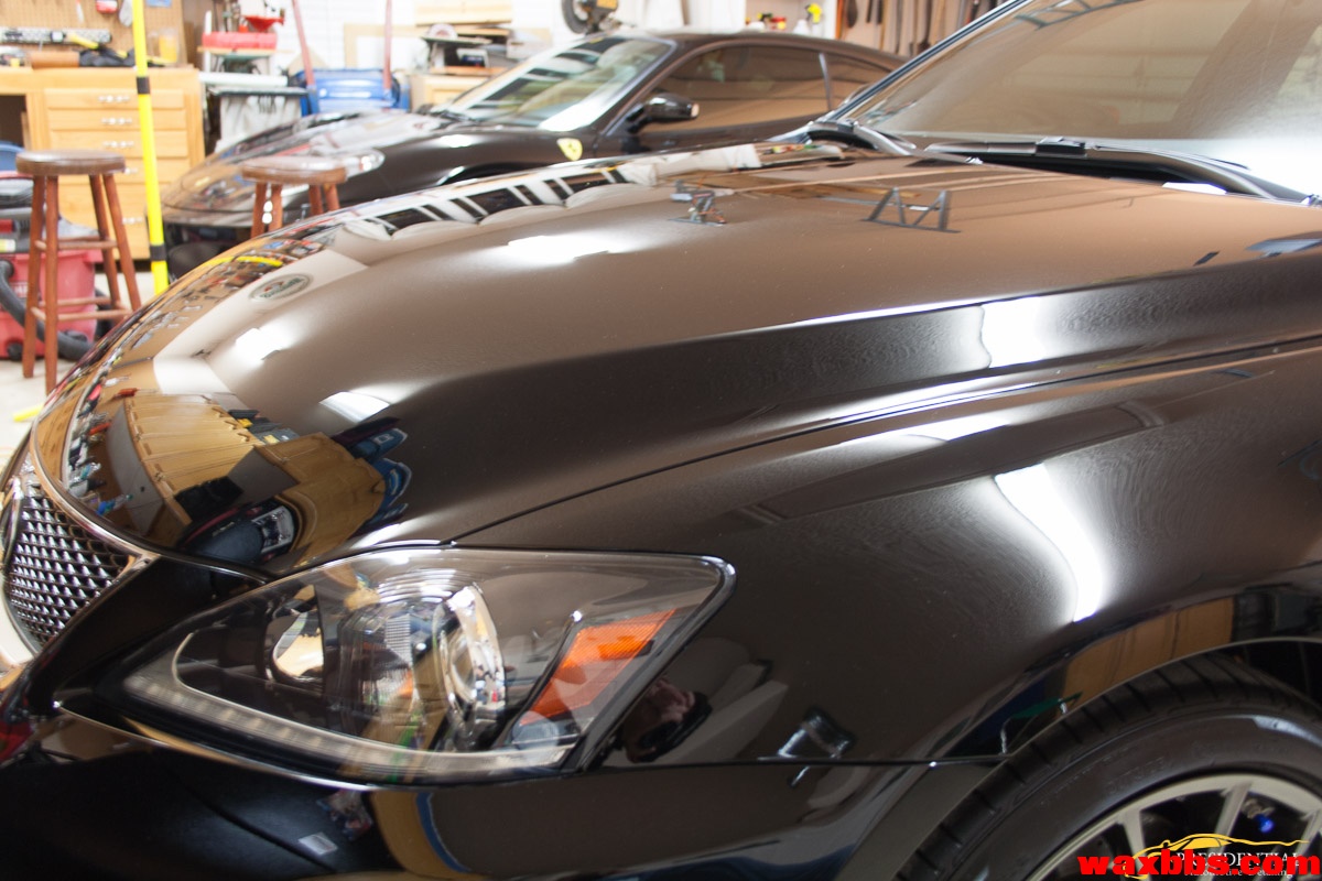

经过初步抛光后。(抛光步骤的话我就不翻译了,比较琐碎,意义不大,直接上图咯)

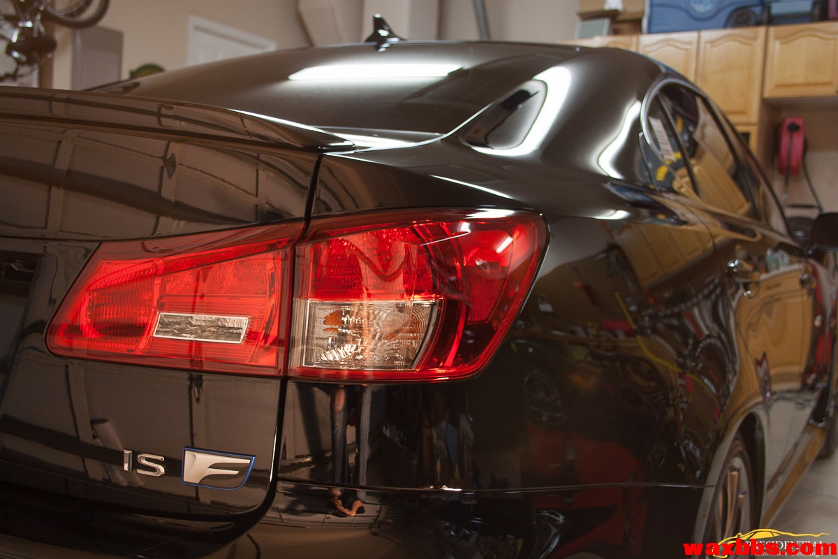

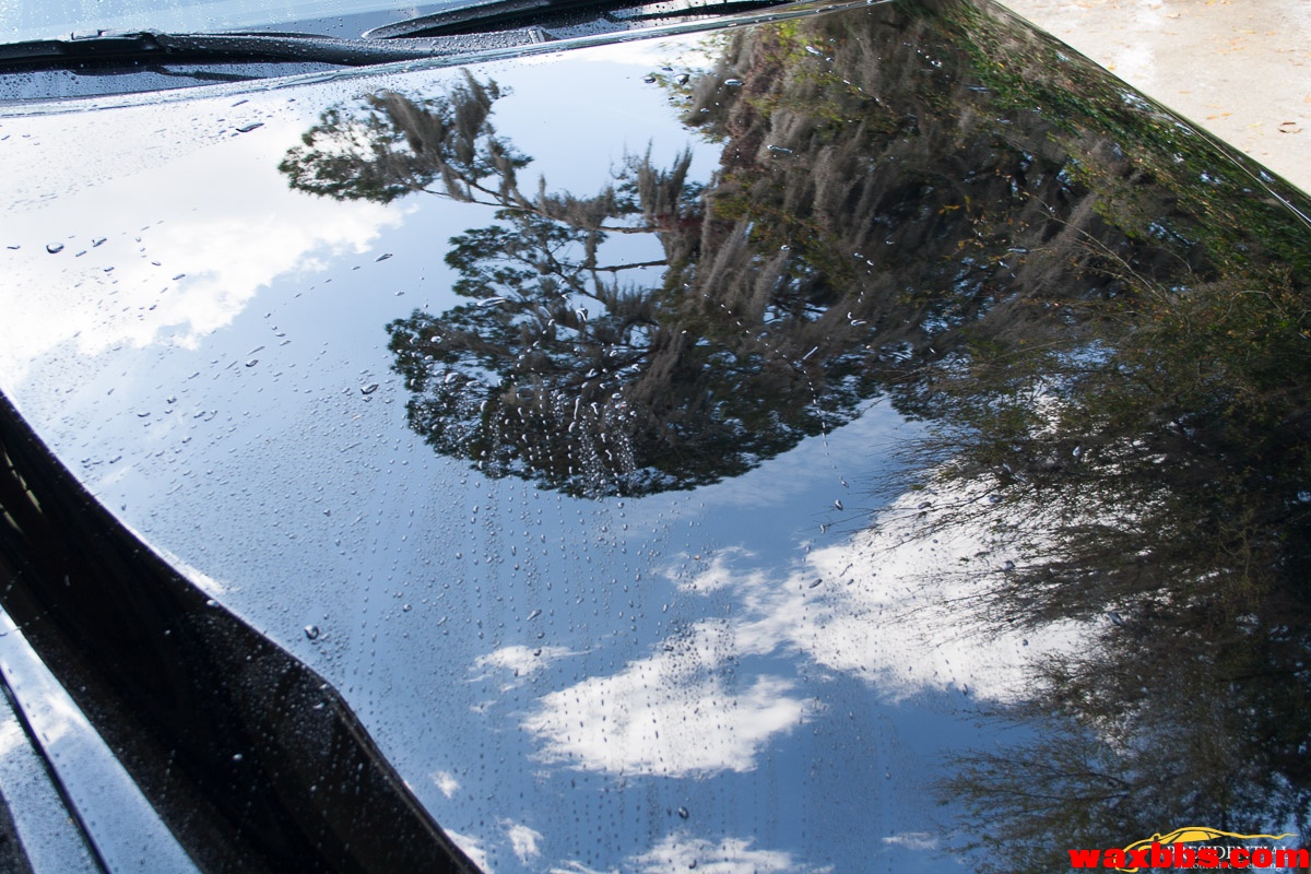

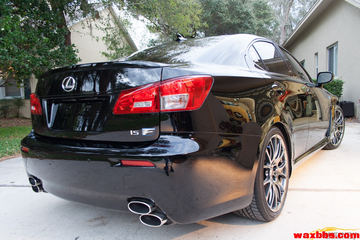

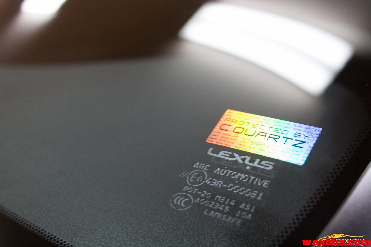

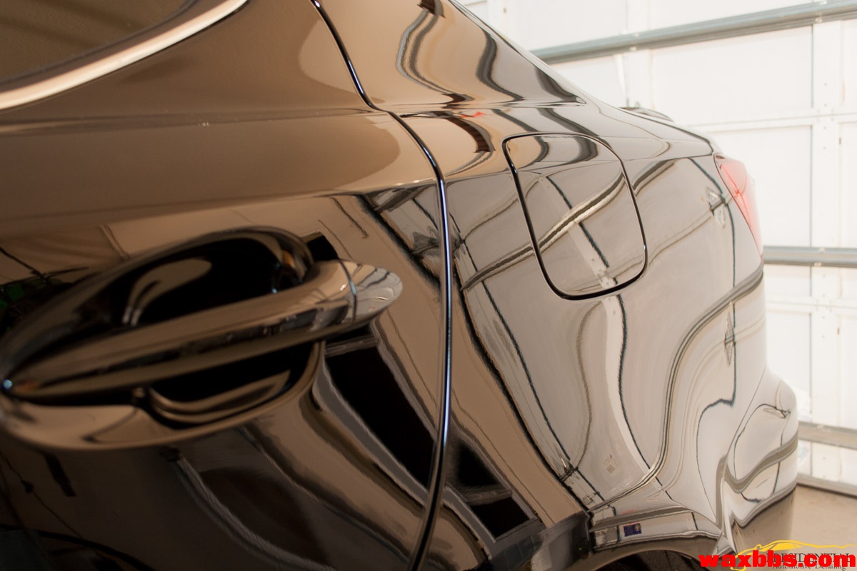

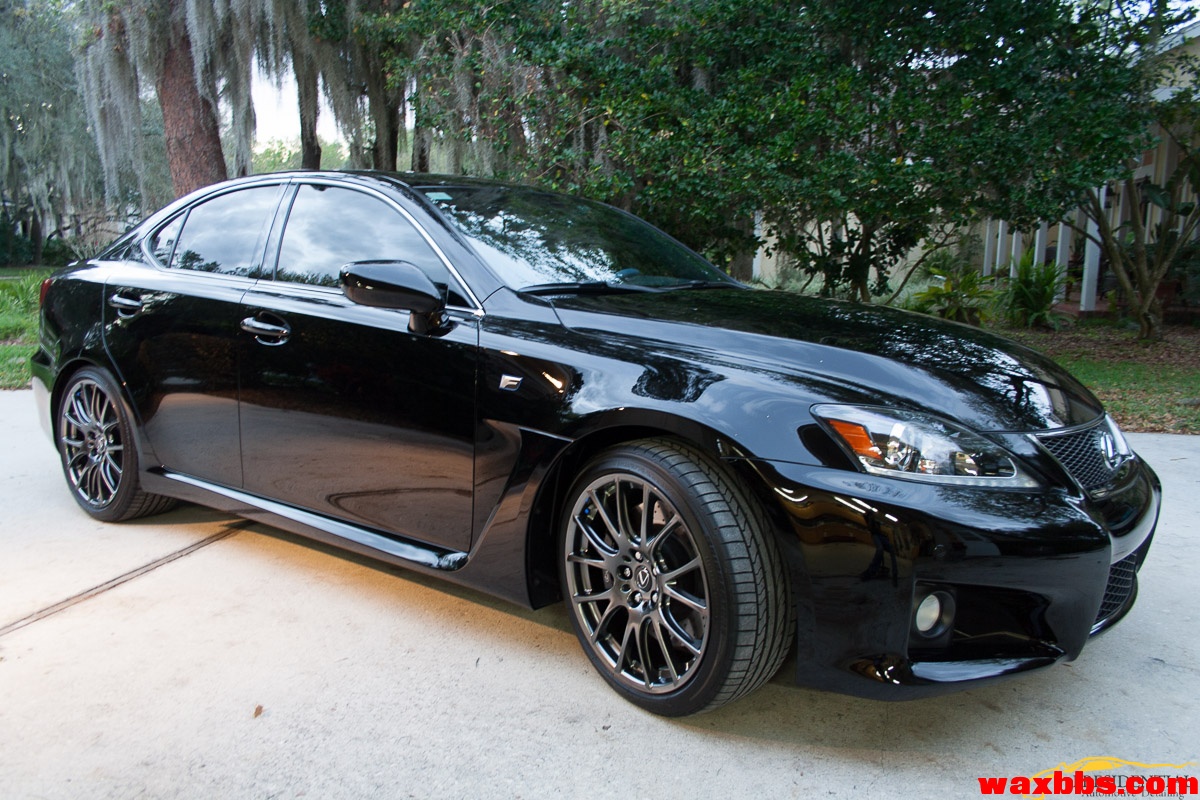

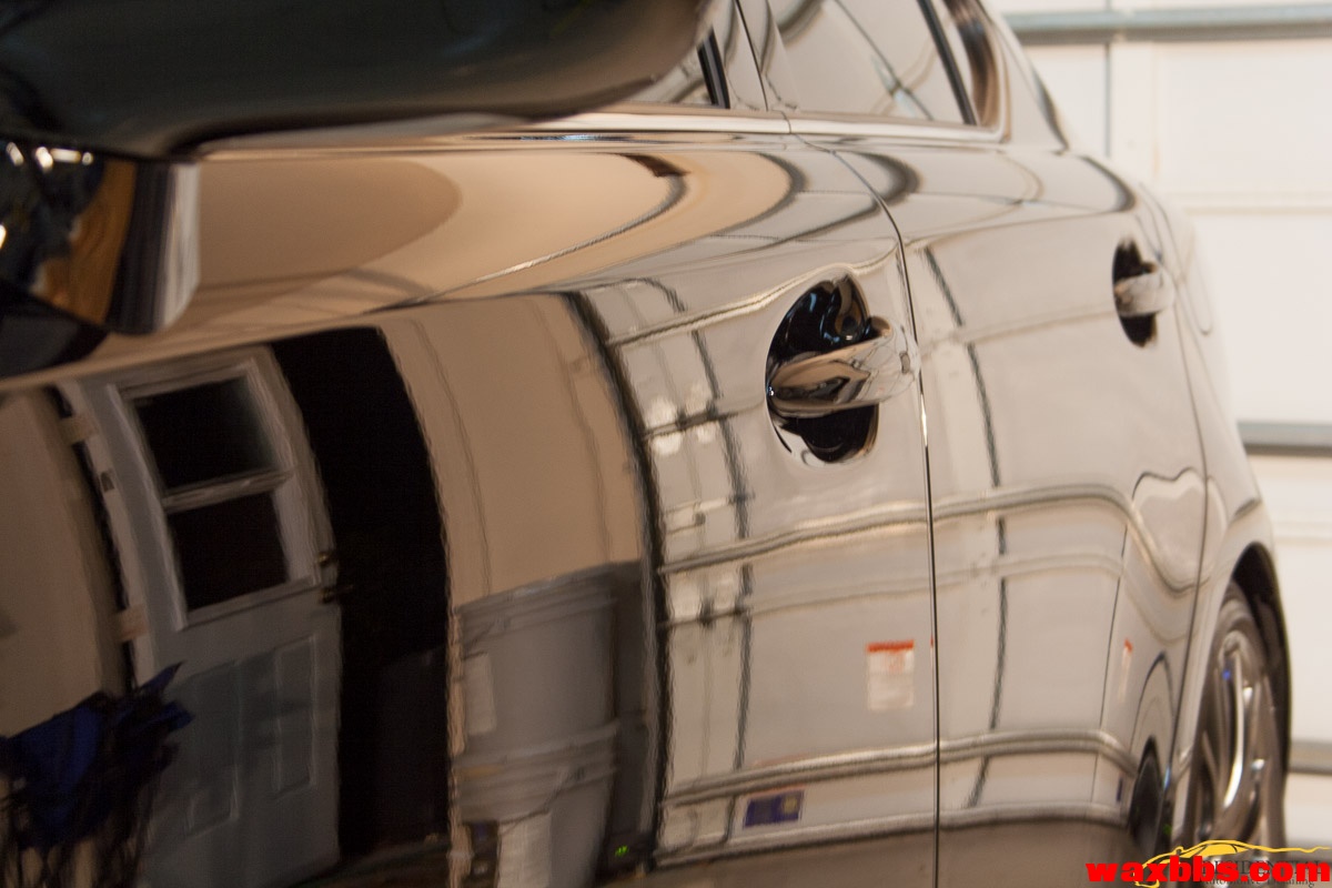

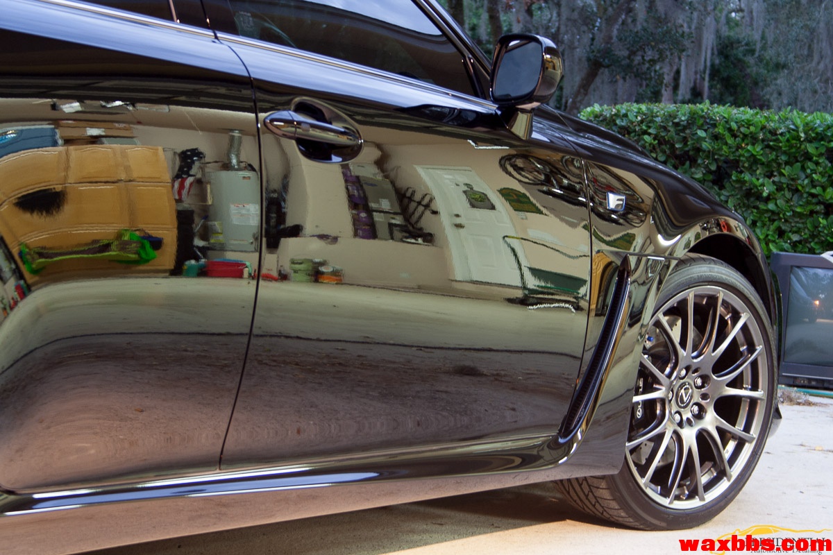

客户选择了我们区域独家的 Cquartz Finest 镀膜来保护他的爱车。镀膜可以保护车漆不被碱性水,鸟粪等侵害,最长可以提供两年的保护。提供非常好的泼水性并使日后的维护变得非常简单。
专业店家版的cquartz哟……{:66:}
有钱也买不到的喔……这个版本只授权于一些专业店家。目前中国大陆还没有店获得这个授权{:37:}
