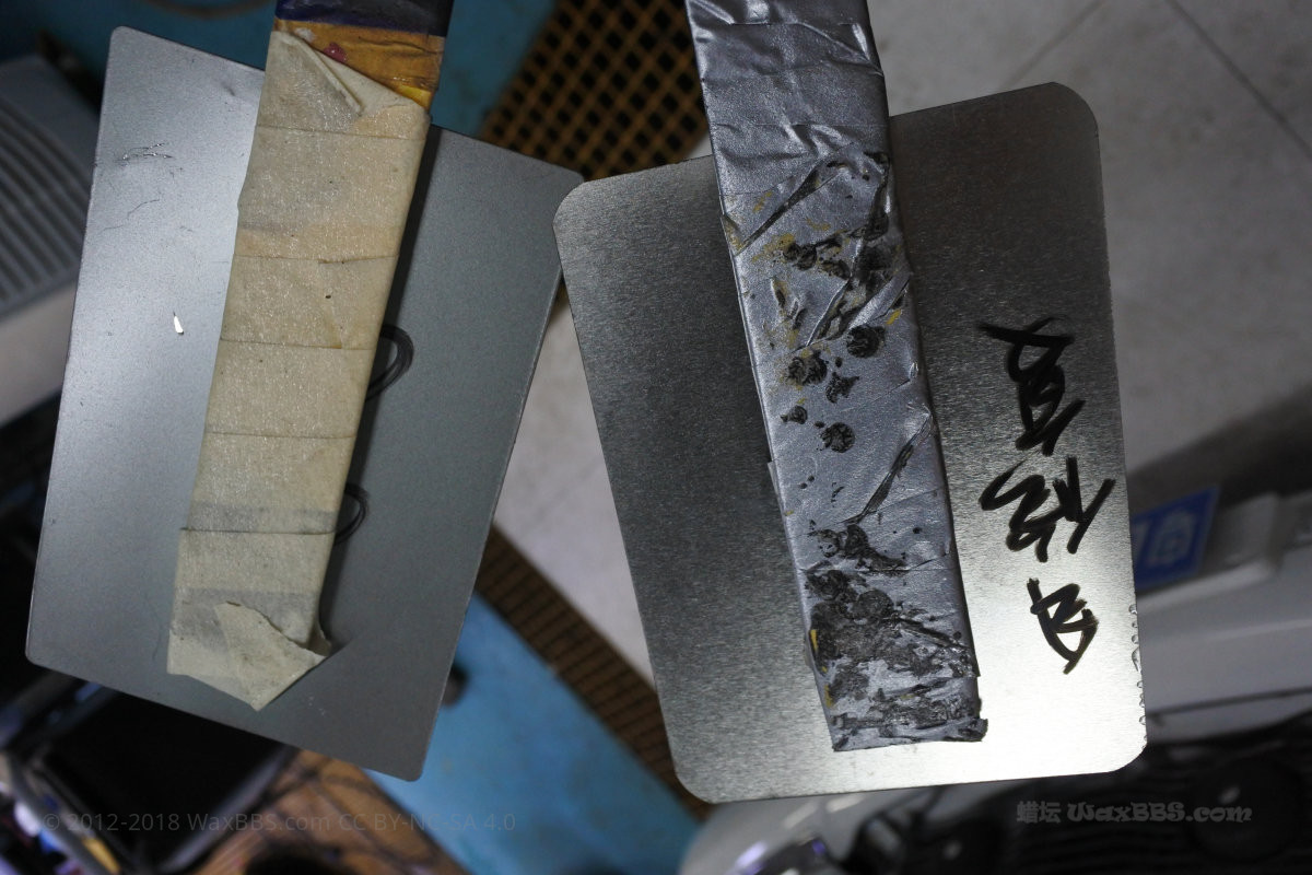

打开包装,里面是一支清漆主剂和固化剂。

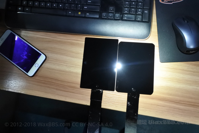

刚喷完一辆素色黑的锐志,留下一点点油漆。刚好不浪费,可以用来做实验。

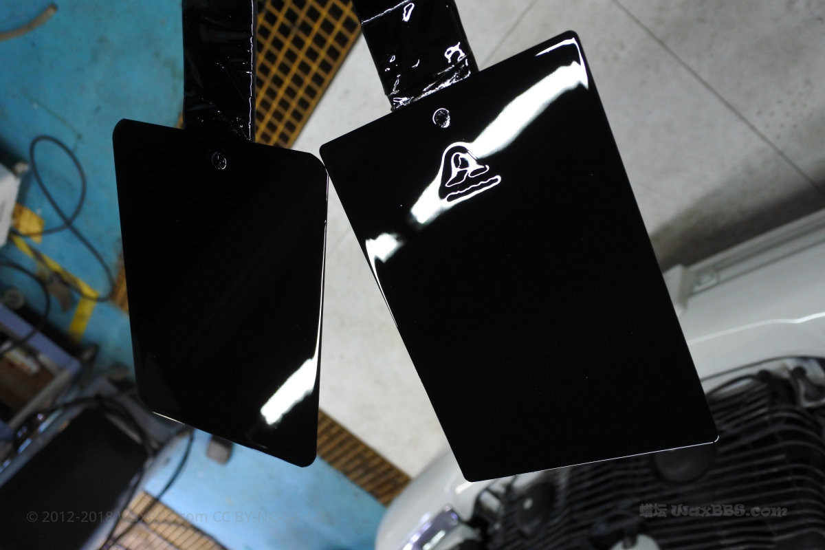

左边是准备要喷普通清漆,右边是自修复清漆。
喷好,并在相同条件下烤烘干了。

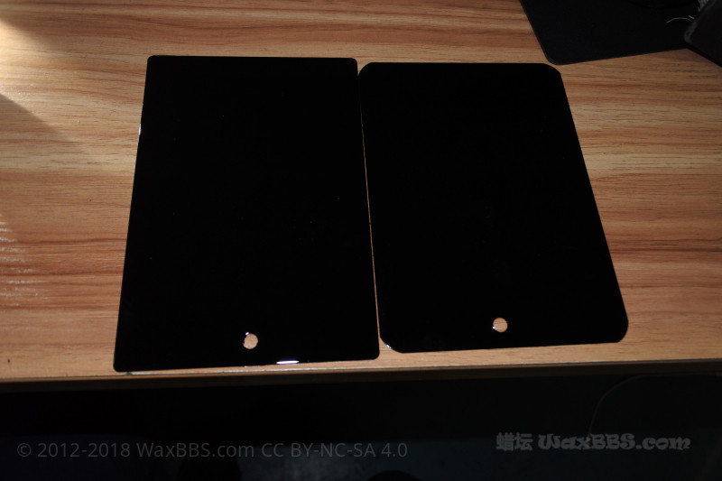

左边:普通 右边:自修复

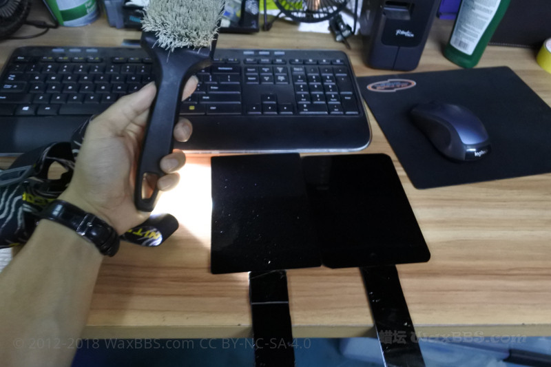

都是新鲜出炉,没有划痕的。

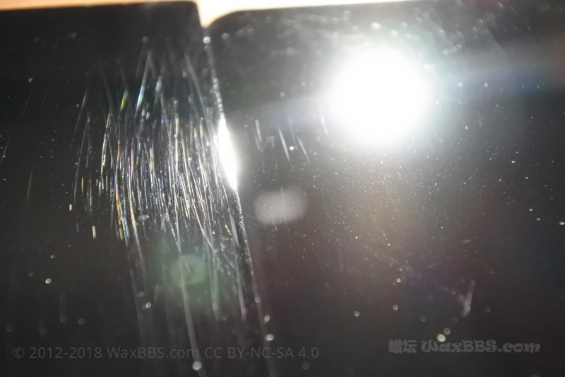

我手上拿着的是一把塑料毛的轮胎刷。
把两块油漆色板拼在一起,然后拿着刷子用力来回刷四五下。
这个角度,没有对射的光源是无法看到真实情况的。灯光、摄影师,准备!{:232:}

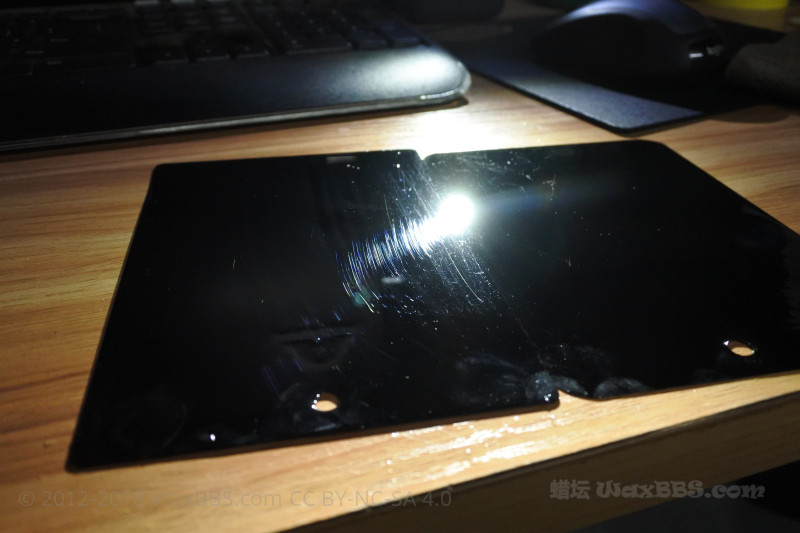

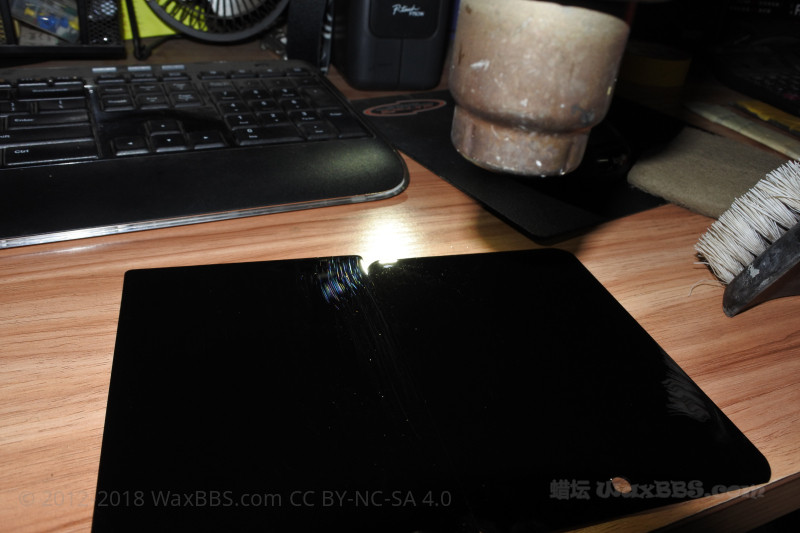

因为实验开始之前,我是没有清洗过刷子的,很随意!这样的实验我反倒觉得有真实性。左边出来了一丢丢的划痕,而右边似乎没啥。只有一些毛刷带出来的灰尘
这个角度对比会看得很清楚。
哎呦?!真的抗刮?!还是自己修复了?

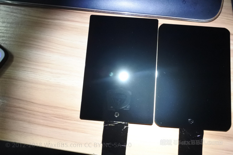

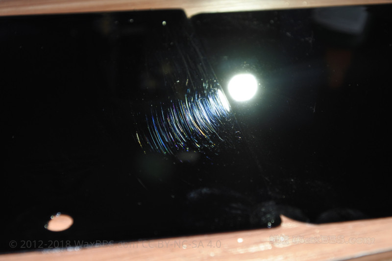

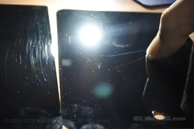

不!!!把镜头拉近,微距拍摄,发现了一些非常不明显的小细纹!!根据官方的宣传广告,它可以通过加热的方式,自我修复。
好咯!我加热不就是了?!{:263:}
多少温度我忘了,反正能把我手吹到熟的那种温度。来回烤,持续了大概几分钟,为什么我只烤几分钟那么不严谨?因为色板已经热气腾腾了,再说了,我的手腕很累…………
关键是:它好像一点想修复的意思都没有!既然那么不情愿我就不勉强了!{:246:}随你!
自修复失败!这个结果是合情合理的,因为它不是任何的划痕都能修复。官方说明书里面写得很清楚,只要超过13μm的划痕深度,就相当于破坏了这个自修复涂层,进而不能自修复。
只要出现了的划痕,它就不能修复!而且,不让你抛光修复!为什么?因为它是软绵绵的!关软绵绵什么事?因为软绵绵就代表:抛不了光!
但我非要强撸怎么办?官方给了我们一些建议:冰镇之后就可以抛了!因为冰镇了之后就会变硬!变硬就容易抛了!
好吧!我喷好之后,车漆有尘点的话,把车开到负18度的北方再抛{:228:}
是的!这个自修复清漆的物理性能上看,的确比普通油漆更不容易产生划痕,但如果产生了,就很难通过抛光去消除划痕这样的瑕疵。

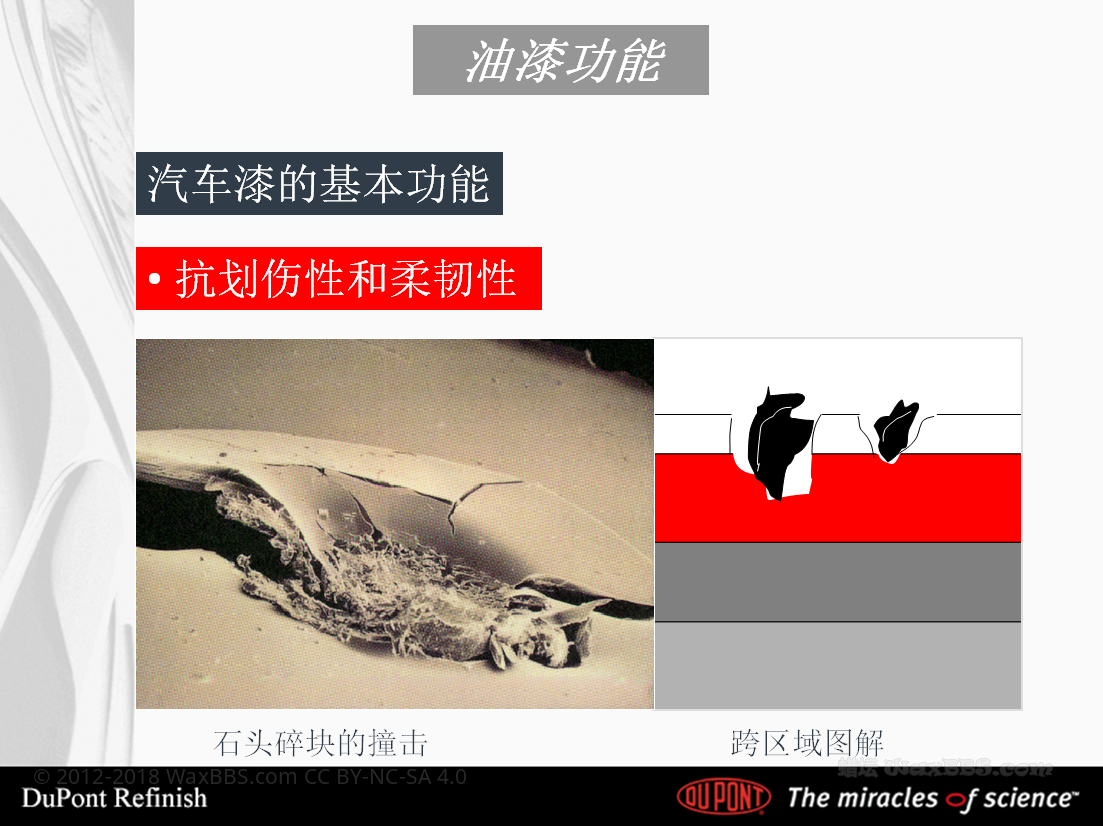

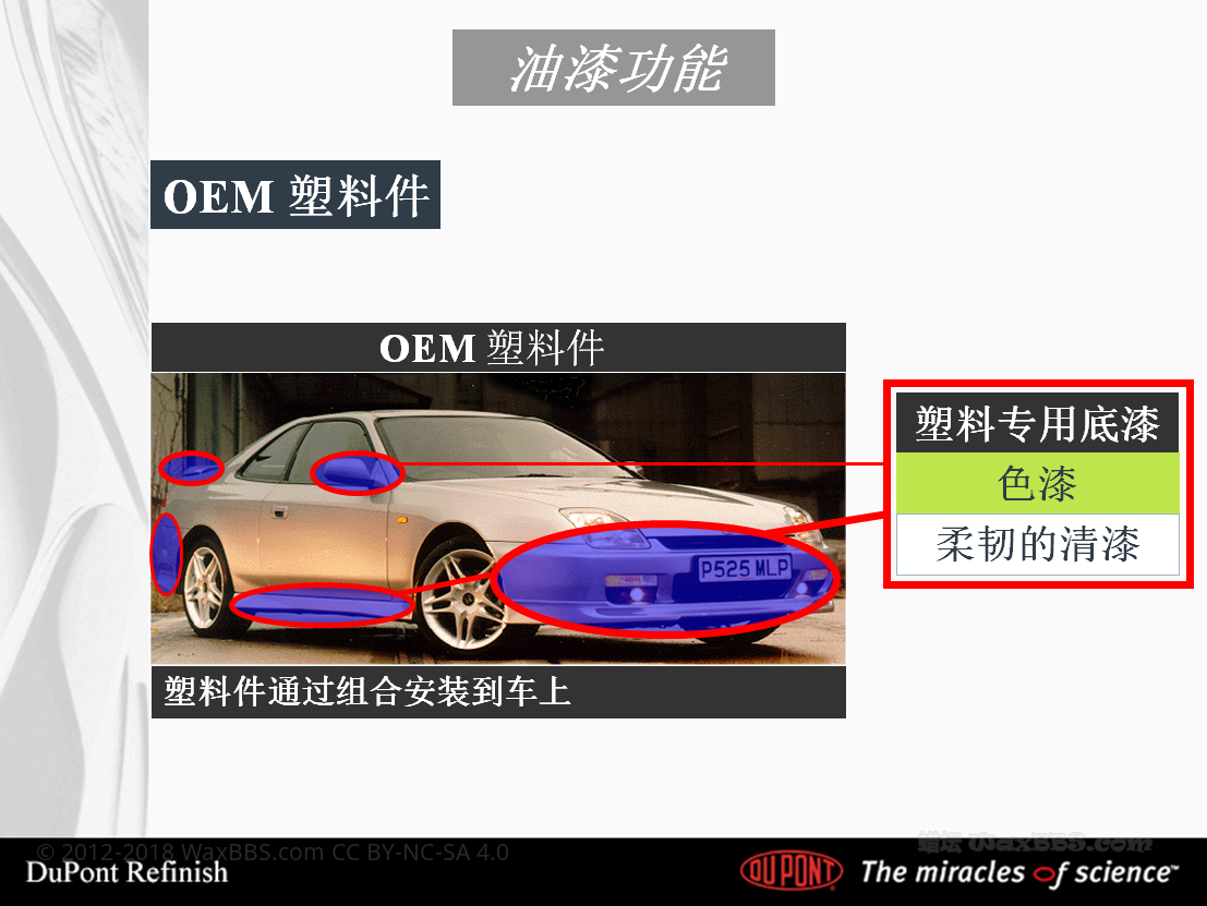

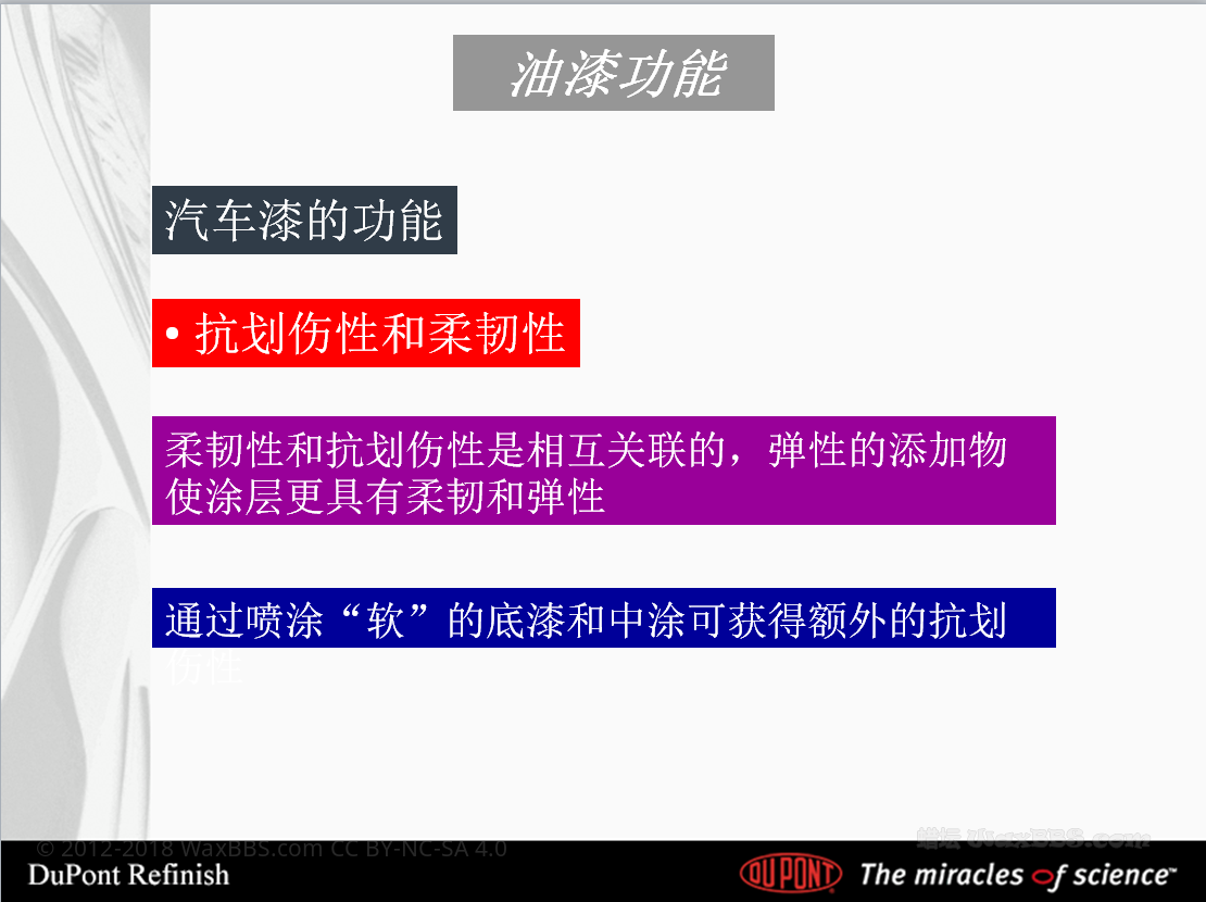

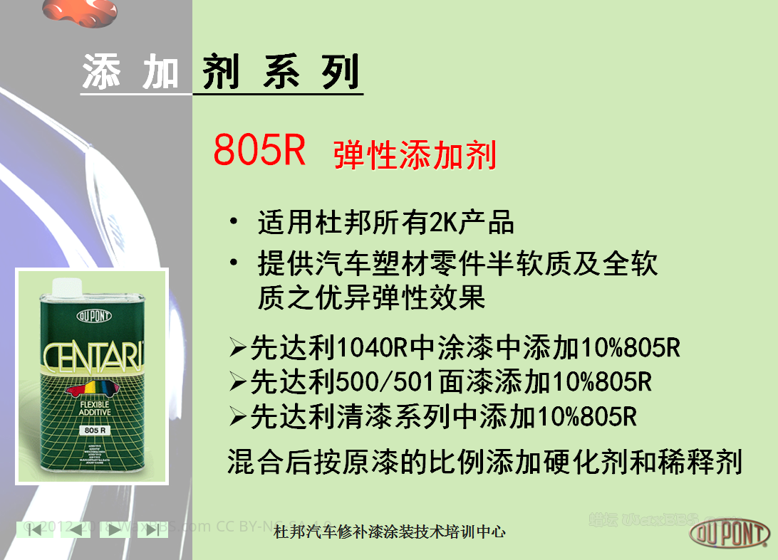

我敢这么说是有依据的,并不是一本正经地胡说八道。曾几何时,我也认为越硬的油漆越难抛。面对杜邦这种超有实力的集团公司,我一开始也是半信半疑,因为整个中国的汽修环境就是:车主、甚至店家都认为鹦鹉漆是最有优秀的!后面发现,杜邦的中高端系列的油漆比谁都贵……{:266:} 当年就因为它的价格成功引起了我的注意。。。。才开始关注、并且使用它们全线的产品的。下面来看几张图片,我从杜邦的经销商那边索要的油漆资料:
看了以上几张图片,我们已经知道杜邦公司提出的理论,通过“软”的底漆,来获取额外的抗冲击和抗划。
现今的避弹衣和古人的铁皮盔甲的差别就是:吸能(受力小)与硬碰硬(受力大)。
据闻,在很早期的汽车时代,车漆追求就是高硬度。因为就和古代盔甲一样,硬碰硬的方式去抵抗砂石。但后来慢慢发现,在有限的涂料技术工艺下,再硬的油漆也硬不过沙粒!而且,不耐冲击,一不小心碰了下,就碎了!哪像现今的车漆,撞凹了保险杠,弹回出来,油漆还没有半点要裂开的意思……
于是慢慢的,目光转移到韧性、弹性的方向发展油漆。
但杜邦公司在这方面的研究,投入特别大,并为这些技术申请了专利,例如弹性添加剂,就是了!上面提到的carpro的immortal自修复涂料。它是属于超软类型。因为你指甲摁上去,它会有种橡胶的回弹感。可惜抛光的难题,导致我放弃了应用它作为车辆喷涂的材料。说实话,我挺喜欢它的!因为它抵御划痕的能力真的一流。

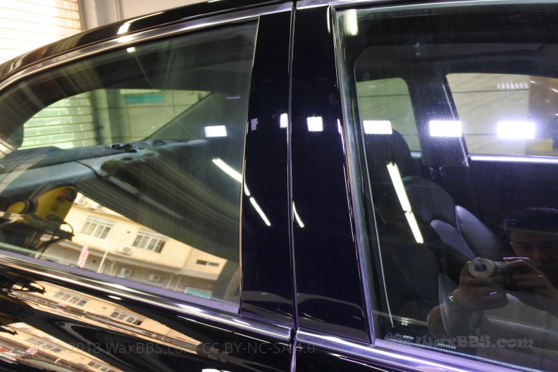

B柱是大部分从业者的头痛事,因为大家认为它很软!怎么抛都会有小划痕遗留下来。其实!并不是这样的!
如果你碰到某些车型的b柱觉得很难处理,有别于车身的油漆,那么很可能是亚克力材质的。而我们采用过重的切削方案的话,它就不停地产生新的划痕了。实际上,b柱难抛的这个材质,它比油漆更硬!为什么偏硬的材质我们要降低切削力?因为受力的情况不同!!如果硬的材质,研磨剂的研磨颗粒和抛光盘会在上面实打实地翻滚打转做切削运动。而高韧性的材质,研磨剂颗粒和抛光盘同样会在在表面翻滚打转摩擦,但因为受力的情况比较差,抛光盘很难让极细小的研磨颗粒很好地切割油漆。

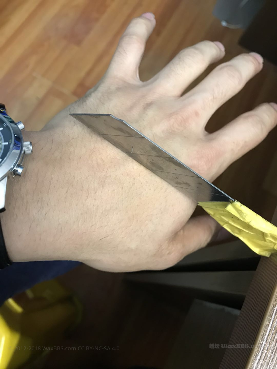

颜值高,身材好的我,怎么可能去自杀?为了好好地让大家理解受力这个概念。我们来亲身感受一下!(小孩请在家长的监管下实验,本人通过专业的训练,请勿轻易模仿)
上图为例,五指放松,让手背的皮肤松弛,刀片在我手背上轻轻来回拉动,说真的,我已经有点颤抖了!
诶!?没事!虽然在作死,但我还是没受伤!但这次不一样,把你的手背绷紧吧!这时候,你用刀片再试试?
反正,我是不敢试的了!!特别是拳头的手指骨顶峰的位置。皮肤绷紧,这时候皮肤将会十分的受力!轻轻一拖,血就蹦出来了。其实大家可以用刀背感受感受,或者用手指去戳你的手背。
大家就会明白,受力是怎样的一种概念或感觉。
