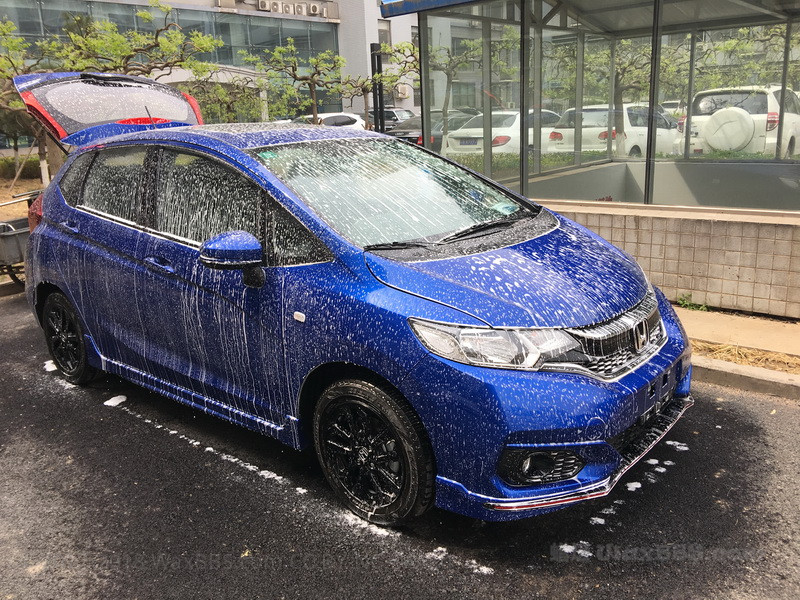

哥们上个效果图看看呢.
流挂3分钟后。柑橘1:8左右

哥们上个效果图看看呢.
威克士原装自带的那个喷壶就是个加强PB,对于没水没电的人来说绝对是福音。缺点就是效率低,多冲会儿就行了。这个小飞度玩命冲也就25L水,不包括龙卷风水桶里洗手套用的的12L水。
流程:
1.上来二话不说直接先“PA”,然后大致冲一遍。
2.一边喷泡沫一边用美光超纤维手套,喷二个钣金并擦完后(因为手套有两面),进CG龙卷风水桶洗一下。继续直到擦完,动作麻利点。
3.因为地球引力的原因,要从上到下、包括边角缝隙都要冲,直到泡沫冲干净为止。
