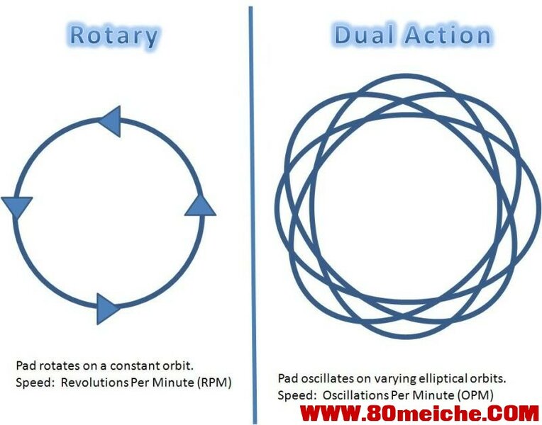

旋抛机是车身修理厂和专业美容业者用来修復漆面的主要工具,旋抛机可以搭配泡绵或羊毛抛盘使用,使用後者会容易產生所谓的羊毛纹,正确的使用旋抛机将可达到引人注目的良好成果:高程度的漆面修復;相当锐利透澈和深沉的成果,如果错误使用,则此类机器将会造成漆面的严重损坏!
旋抛机与震抛机最大的不同在于其抛盘只在单一轨道上旋转,如下图所示:
[font="][size=9.0pt]注意:旋抛机的单位是RPM而震抛机的单位是OPM,不要再搞混啦~~
旋抛机的单一轨道旋转使其能将抛光剂的研磨颗粒分解得更為一致,这让旋抛机可以适用于任何种类的抛光剂,从重度切削的研磨剂至微弱的润饰抛光剂,因此旋抛机是一种相当有弹性的漆面修復机器。
