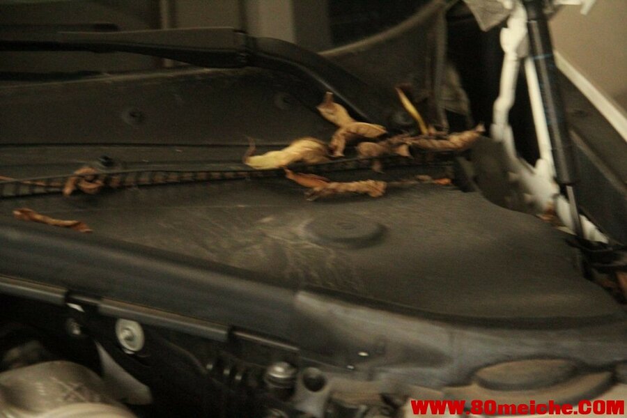

1. 清理树叶树枝等大块异物.

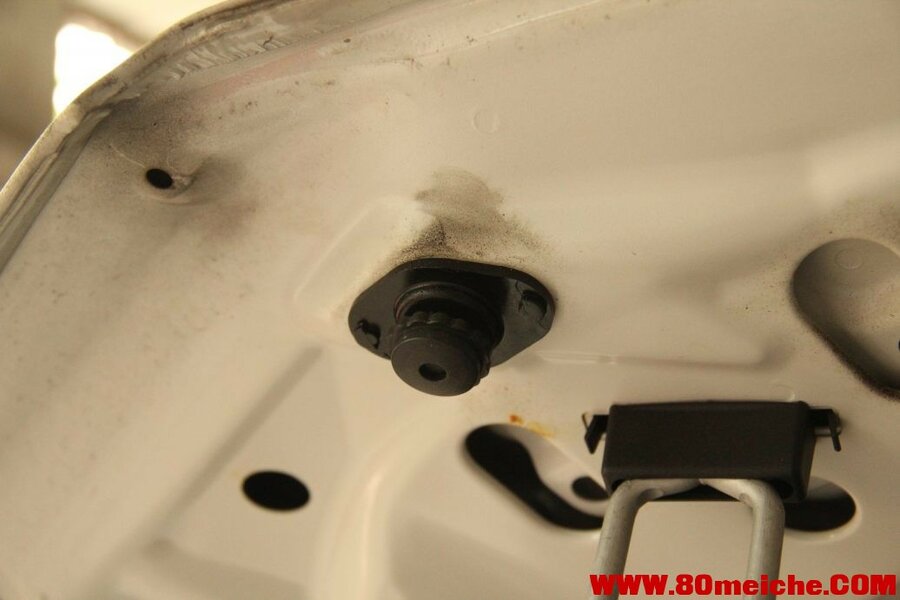

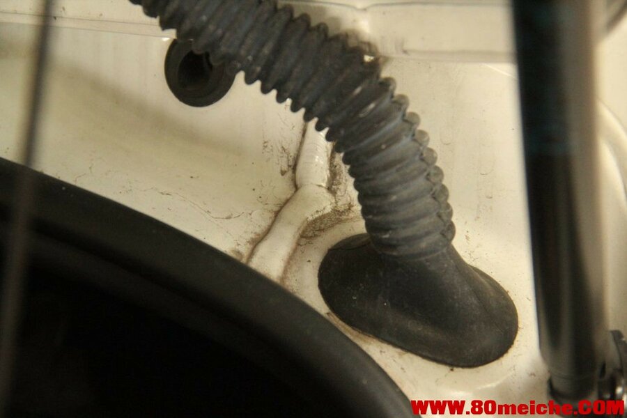

3. 检查铰链及各种难以清理的缝隙.

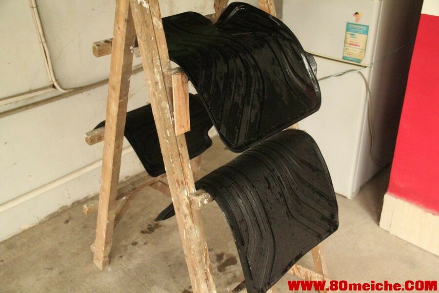

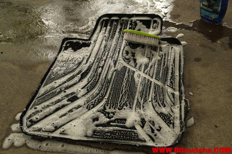

4. 取出脚垫并清洗晾干. (Meguiars D101 APC 4:1)

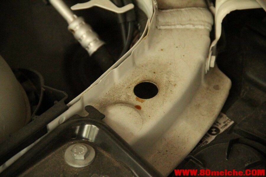

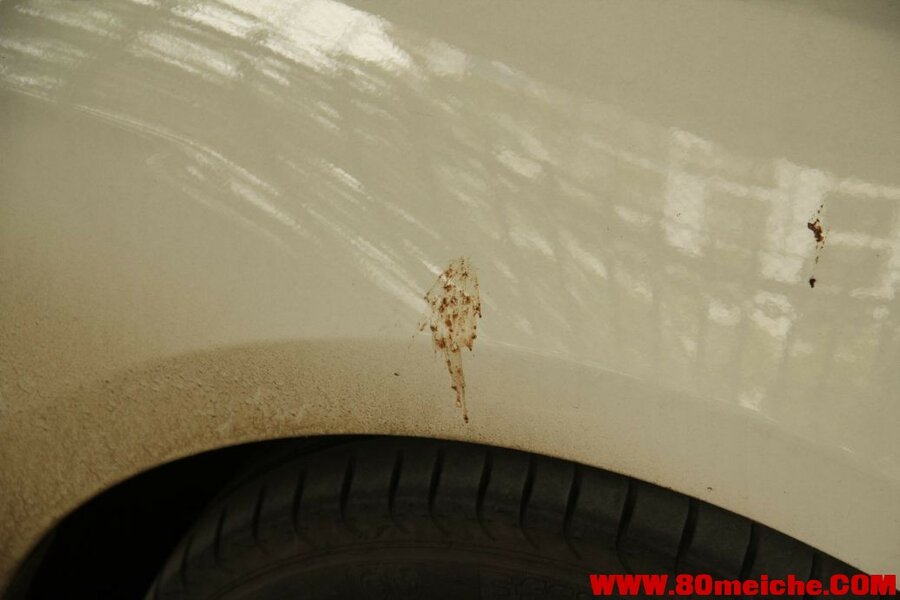

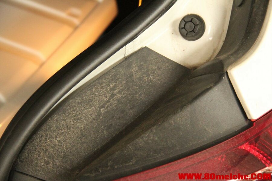

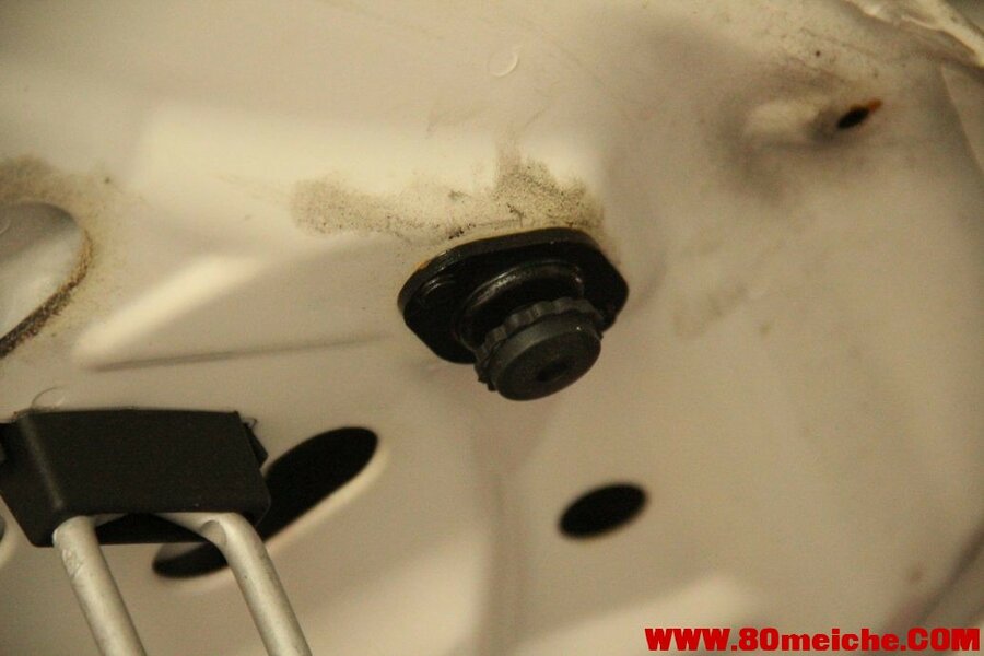

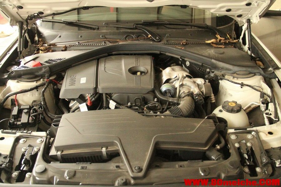

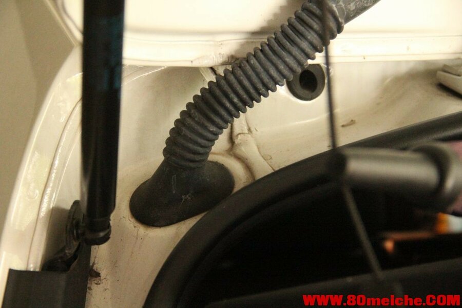

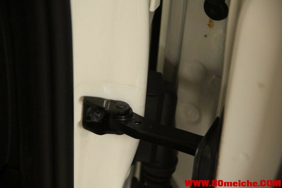

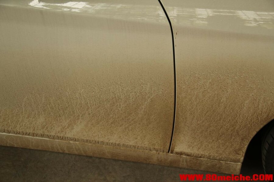

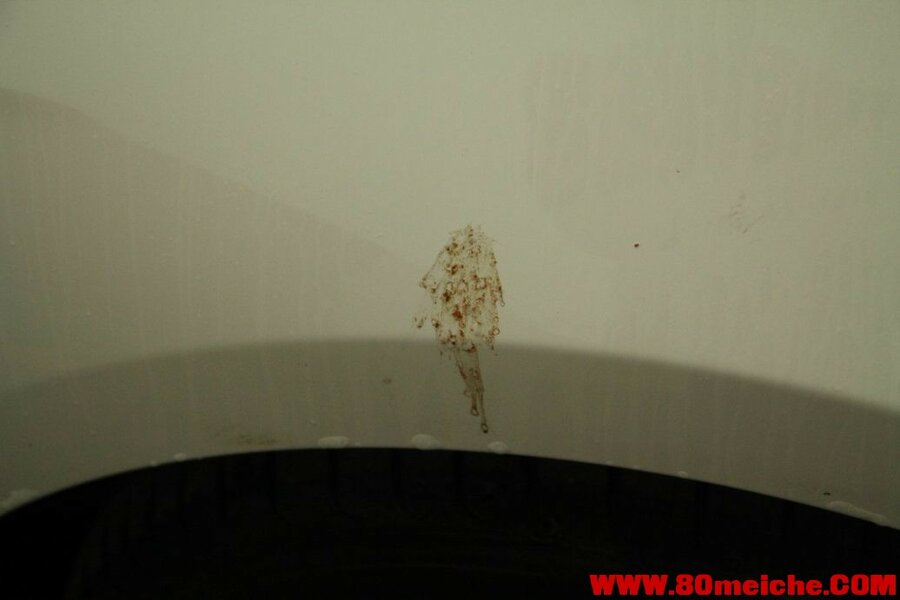

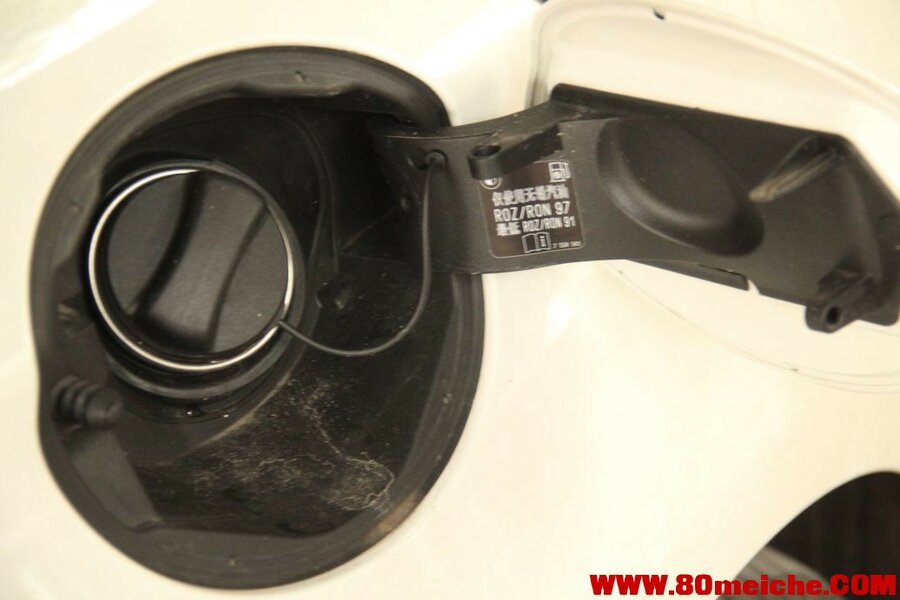

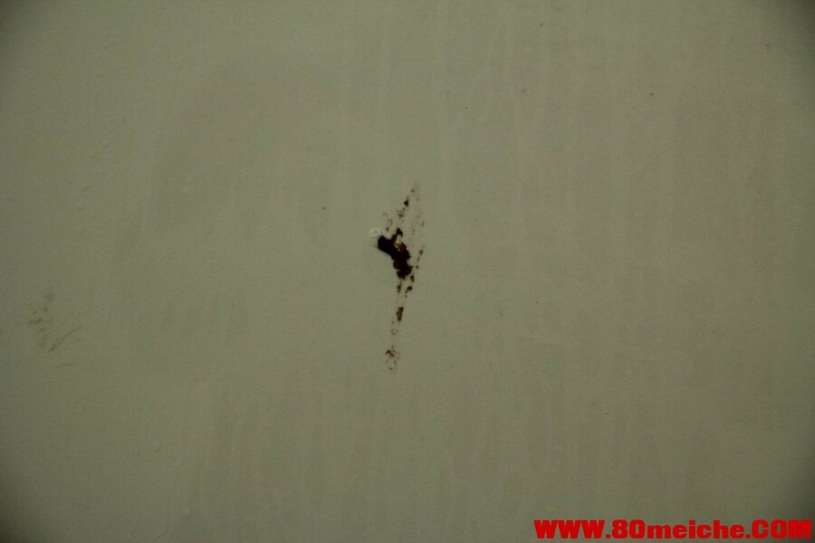

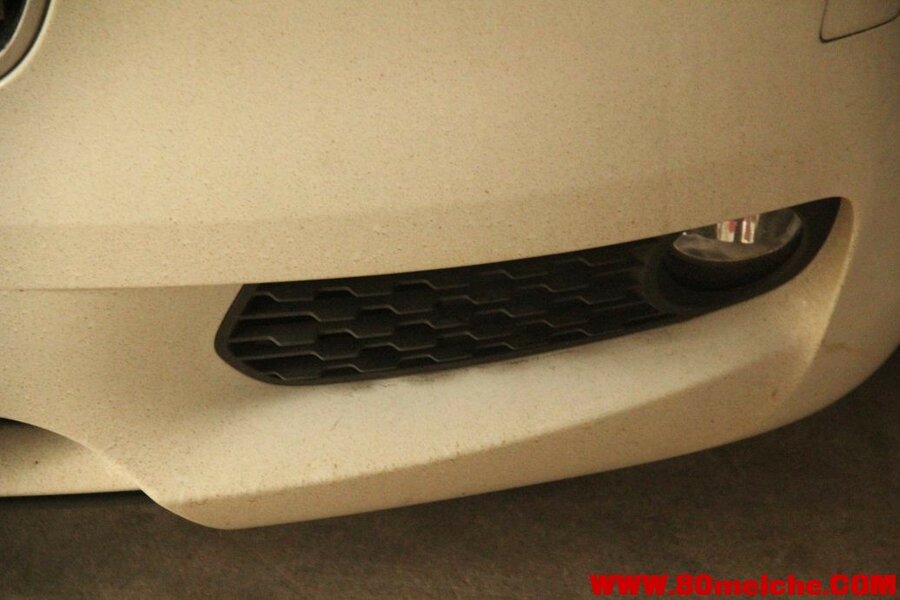

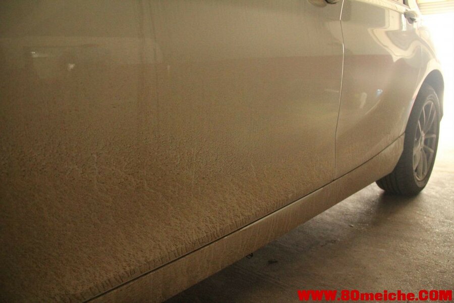

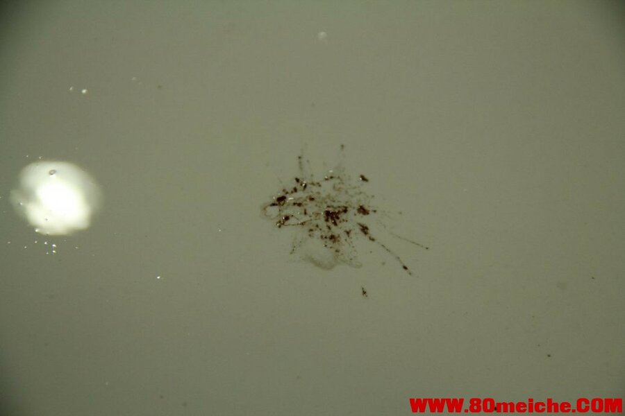

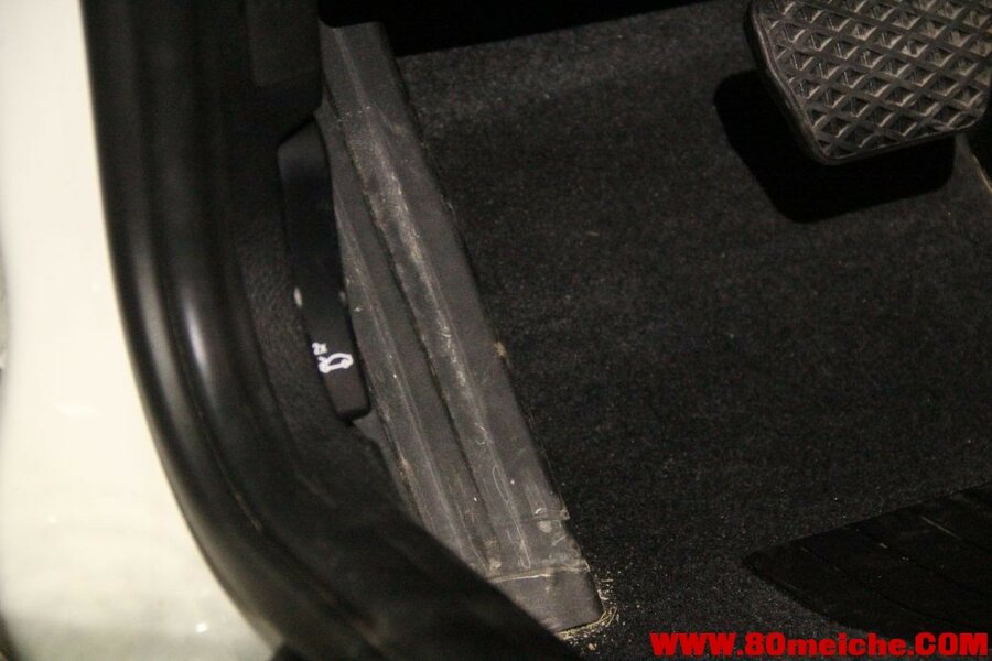

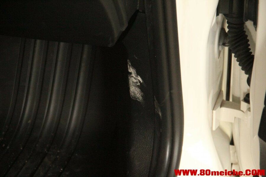

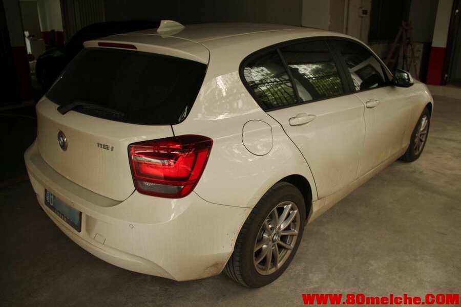

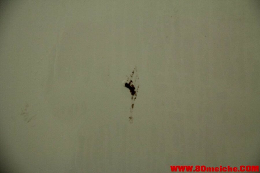

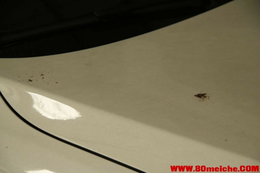

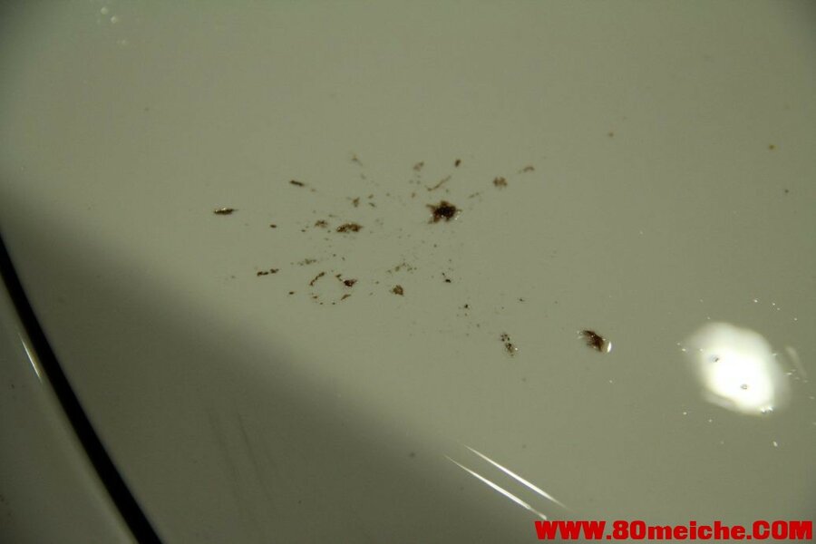

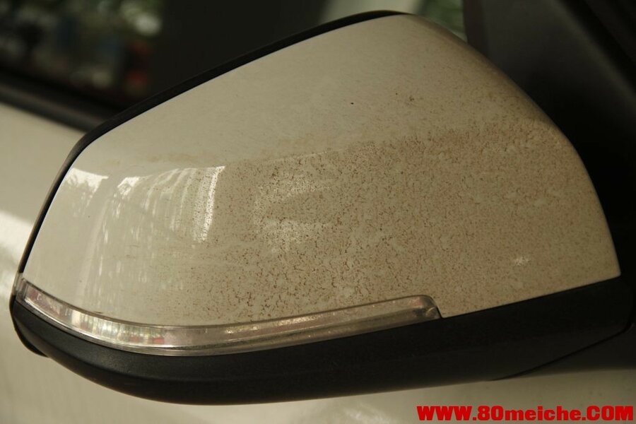

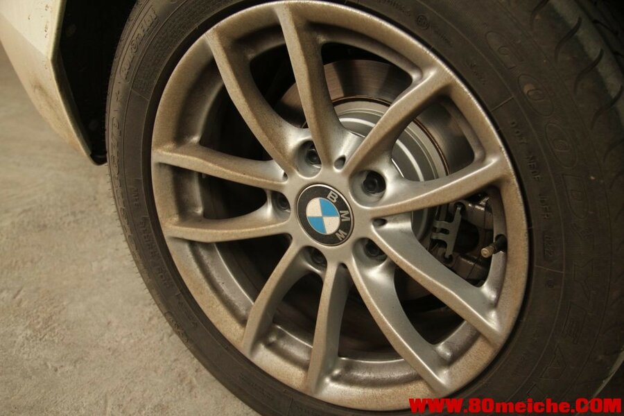

先来看看洗车前的车况, 除灰尘之外, 铁粉和柏油也非常多, 还有部分位置有类似鸟类炸弹的东西.
IMG_4440.JPG IMG_4441.JPG IMG_4442.JPG IMG_4443.JPG IMG_4444.JPG IMG_4445.JPG IMG_4446.JPG IMG_4447.JPG IMG_4448.JPG IMG_4450.JPG IMG_4451.JPG IMG_4452.JPG IMG_4453.JPG IMG_4454.JPG IMG_4455.JPG IMG_4456.JPG IMG_4457.JPG IMG_4458.JPG IMG_4459.JPG IMG_4460.JPG IMG_4461.JPG IMG_4462.JPG IMG_4463.JPG IMG_4464.JPG IMG_4465.JPG IMG_4476.JPG IMG_4477.JPG

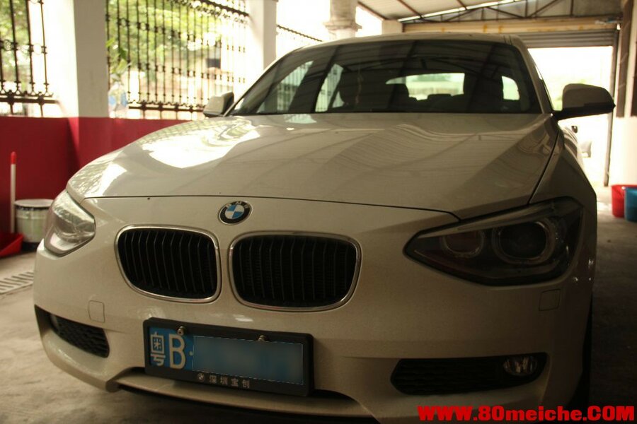

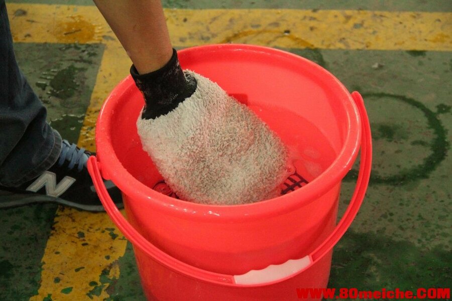

先用低压水枪润湿汽车表面, 取出脚垫清洗晾干, 两桶水洗车. 洗完后表面依然有很多难以去除的污渍.
IMG_4467.JPG IMG_4468.JPG IMG_4470.JPG IMG_4471.JPG IMG_4475.JPG IMG_4478.JPG IMG_4479.JPG IMG_4480.JPG IMG_4481.JPG IMG_4500.JPG IMG_4482.JPG IMG_4501.JPG IMG_4502.JPG IMG_4503.JPG IMG_4504.JPG IMG_4505.JPG IMG_4506.JPG IMG_4512.JPG IMG_4513.JPG

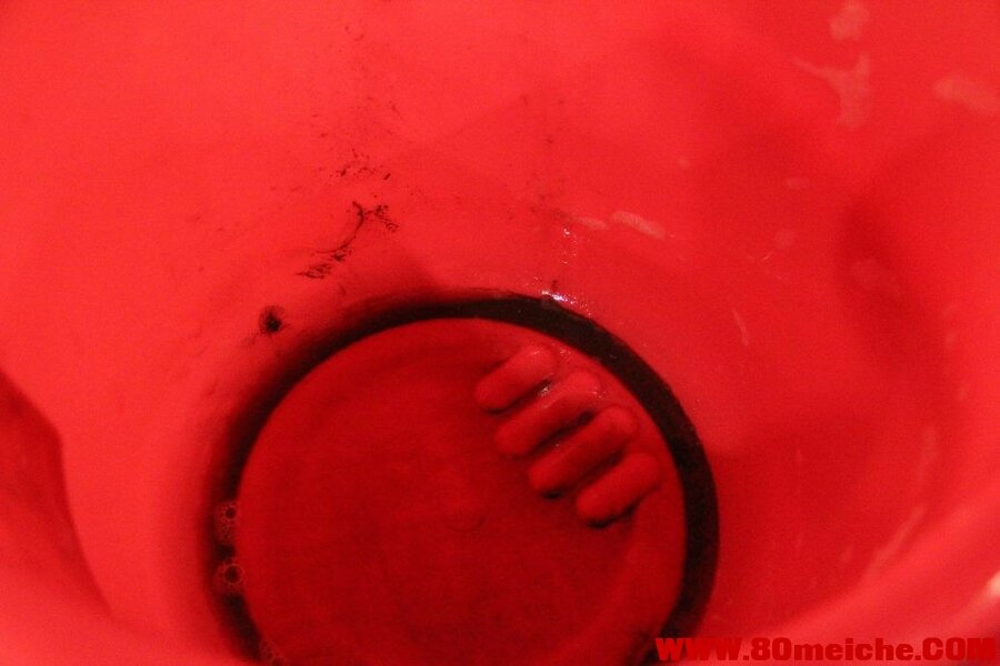

由于砂石网的阻隔, 大量的泥土都留在了桶底, 最大程度的避免漆面被二次划伤.
