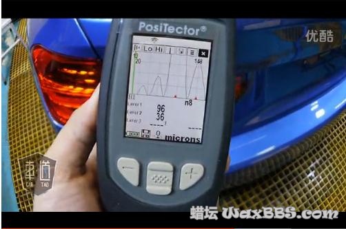

200B/A!!!高大上! 视频里应该是328M套件吧
请教明神几个问题
用机器水砂是不是用1200号>>3000号>>5000号这样的顺序好一点,手动水砂是不是用2000号收尾比较好
200B/A自带的透明膏,每次测量都要抹上吗

还是明仔厉害啊,手法越来越高明,请问你们店的详细地址和联系方式可否告知,我空了想过来学习谢谢!
请教明神几个问题
用机器水砂是不是用1200号>>3000号>>5000 ...
不是328m套件,本来就是328m。
手工水砂最后收尾最好用3000以上。那个不叫透明膏,叫:耦合剂。超声波仪器都要用到的,超声波反射成功率会很高。假如不涂抹,可能会测量部准的{:259:}

有点疑问,200B/A第一层数字应该是清漆的厚度,按照视频里其中一段看来应该是平均在90左右吧。
又是这个问题!layer1是代表几个层之中第一个最高的涂层。
比如我设置可以显示3个涂层。layer1 layer2以及layer3.实际上,这个膜厚计可以测量5层甚至更多。
打个比方,清漆40μm,色漆45μm,中涂漆60μm,电泳底漆55μm,钝化磷化层57μm。
那么。layer1将显示45μm。layer2显示60μm,layer3显示的是57μm。
并不是清漆层读不出来,而是图中的第一个波浪顶端就是清漆的涂层,而那个96μm,是指向第三个波浪的最高点,就是第一个红点那个位置。这个相当于汽车涂层中的中涂漆。明白了?
layer1,layer2,layer3分别显示的是超声波反射出来最大的三个数值。你要知道这个膜厚计是工业用的,除非是大型的工厂,不然真的没什么人去买的专业仪器。而不是设计出来让我们专门去测量油漆,特别是测量清漆的!工业用途方面,更方面使用者了解最厚的三个涂层。而其他涂层都是可以通过操作来读出数据的。你也看到layer3没有数据了。其实不是没有数据,而是我把layer3设置了屏蔽。因为用不上,所以干脆就让它不显示了。这个可以通过很多的设置去达到所需的用途的。
