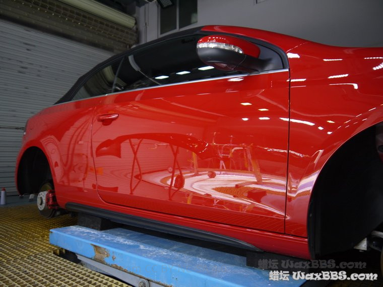

我是明仔 Auto Detailer 管理成员 2012-03-28 47 425 1,005 38 2015-10-21 #43 作者: 小张9423: 浏览附件65738 明仔师傅,像这样的你们举升机下面怎么走水的啊,长期以往,举升机底座不会锈蚀吗,减少使用寿命吗,还是在排水上面有什么不样的做法 点击展开... 你可以喷底盘防锈漆呀。

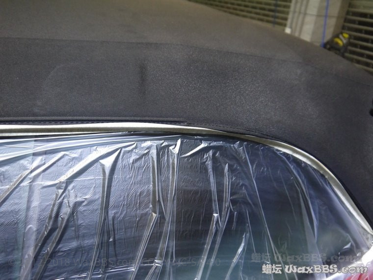

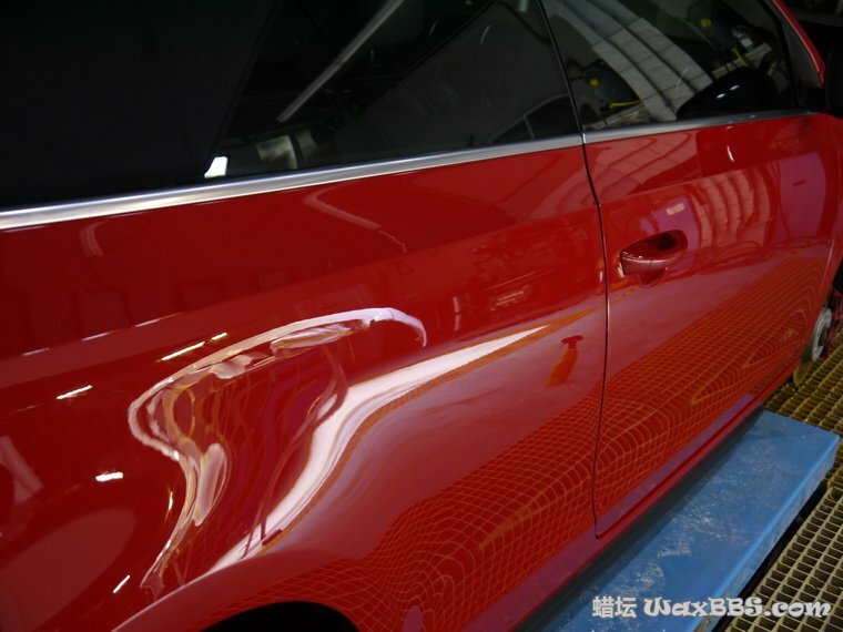

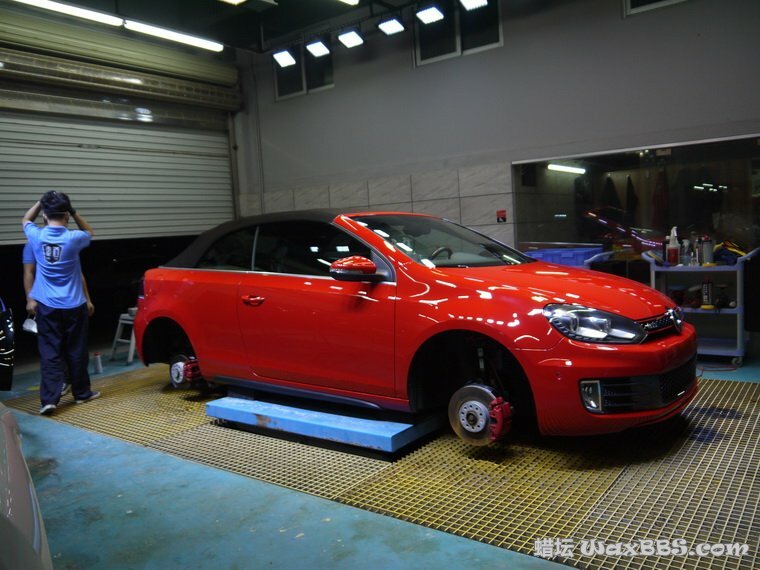

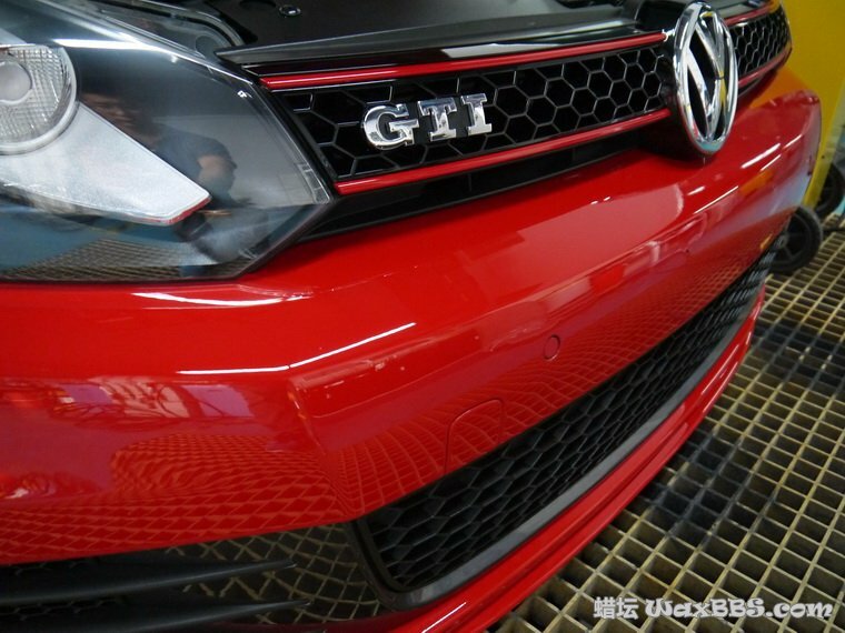

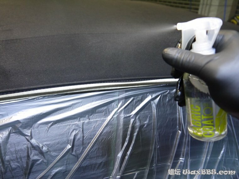

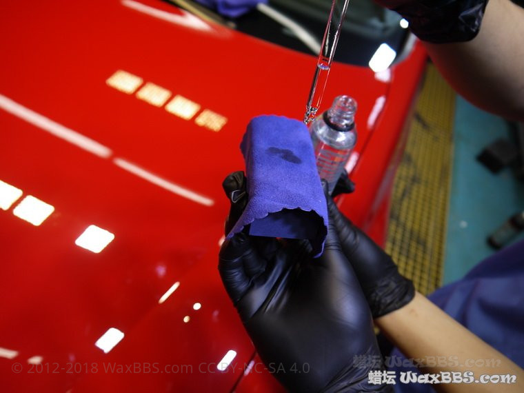

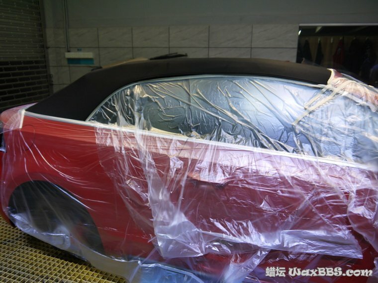

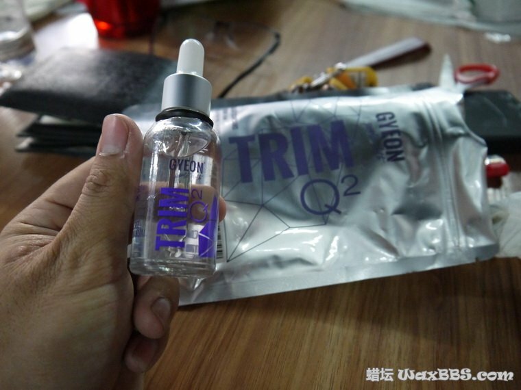

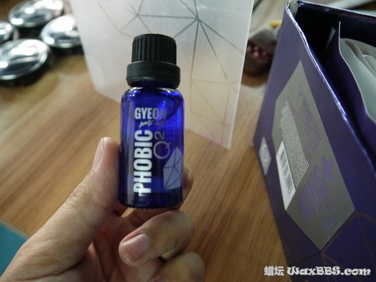

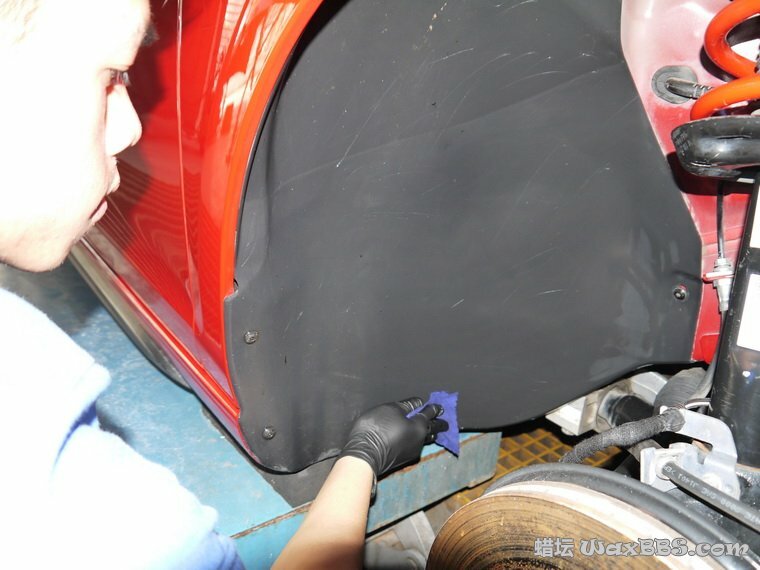

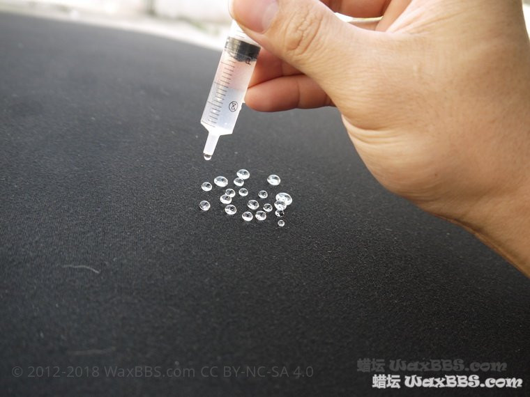

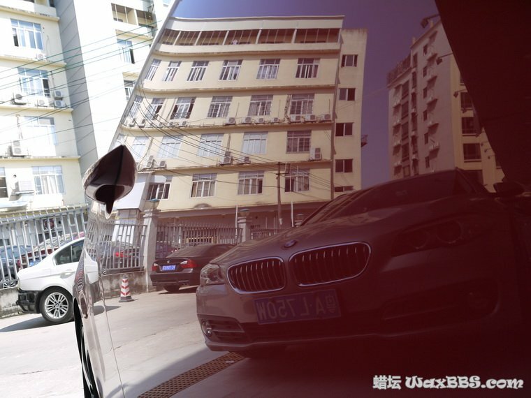

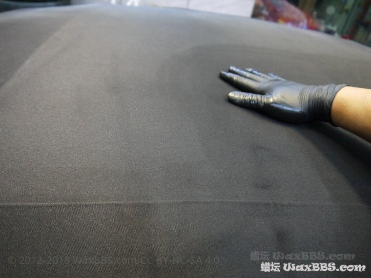

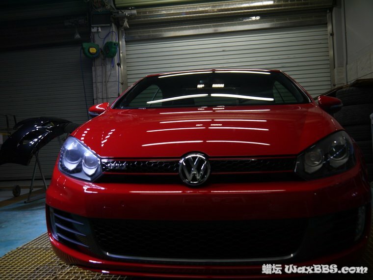

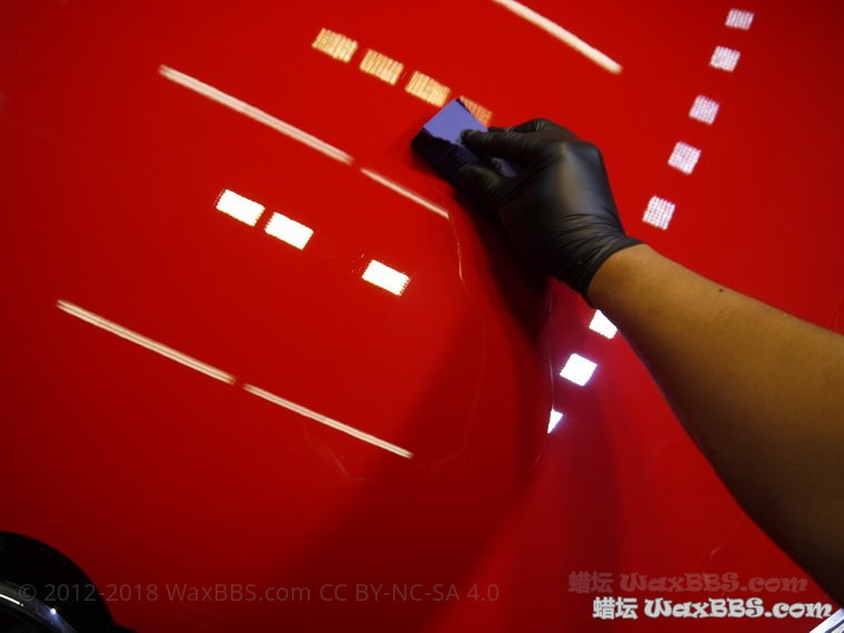

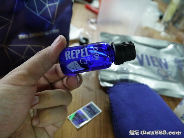

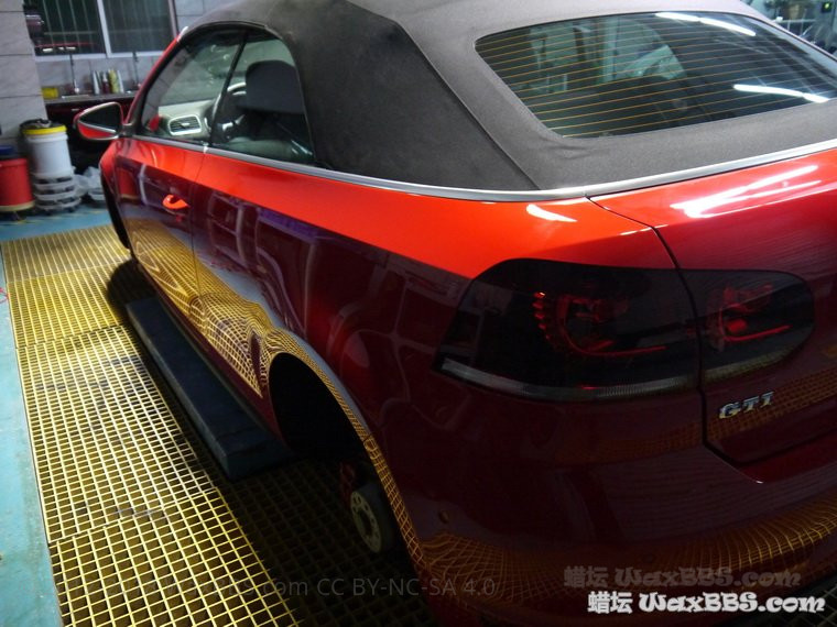

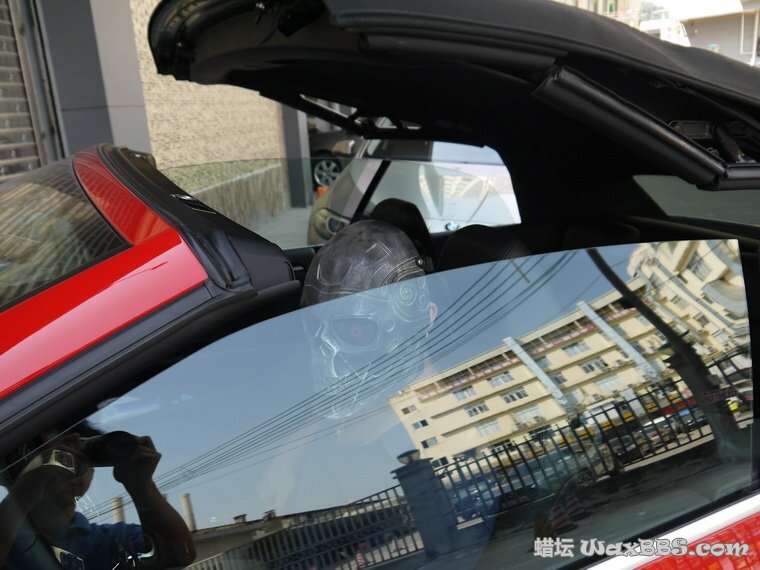

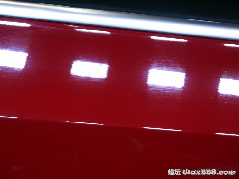

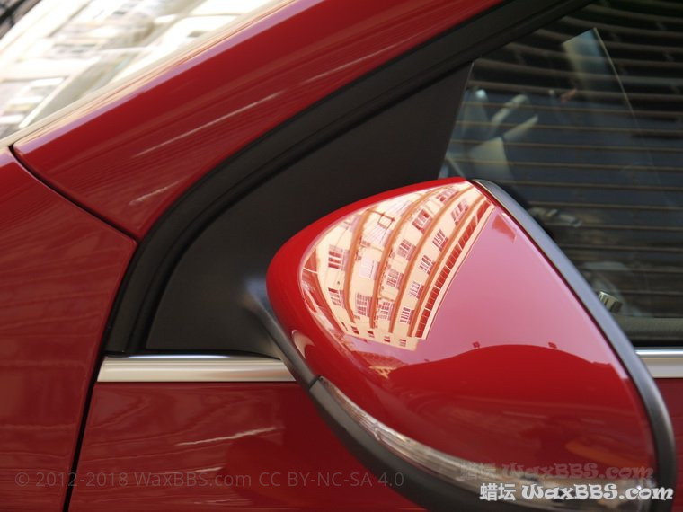

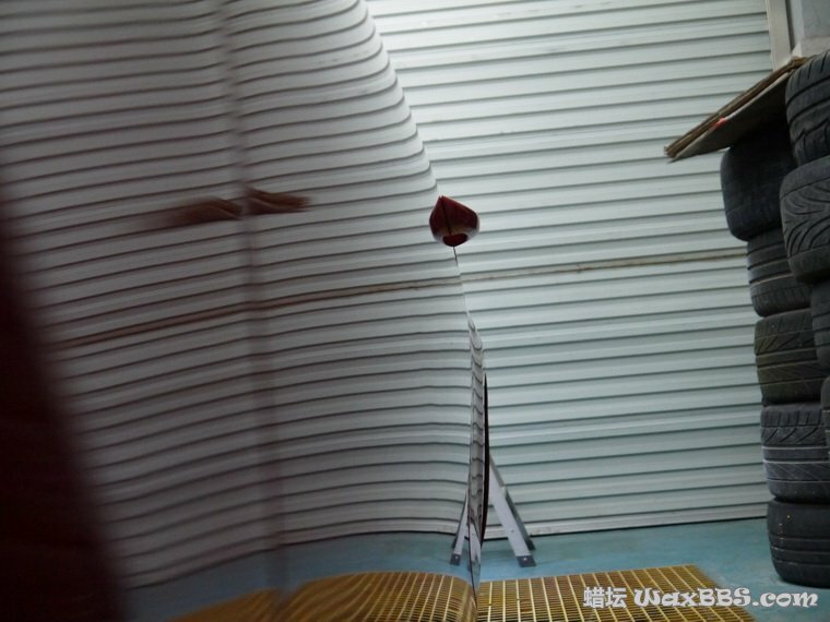

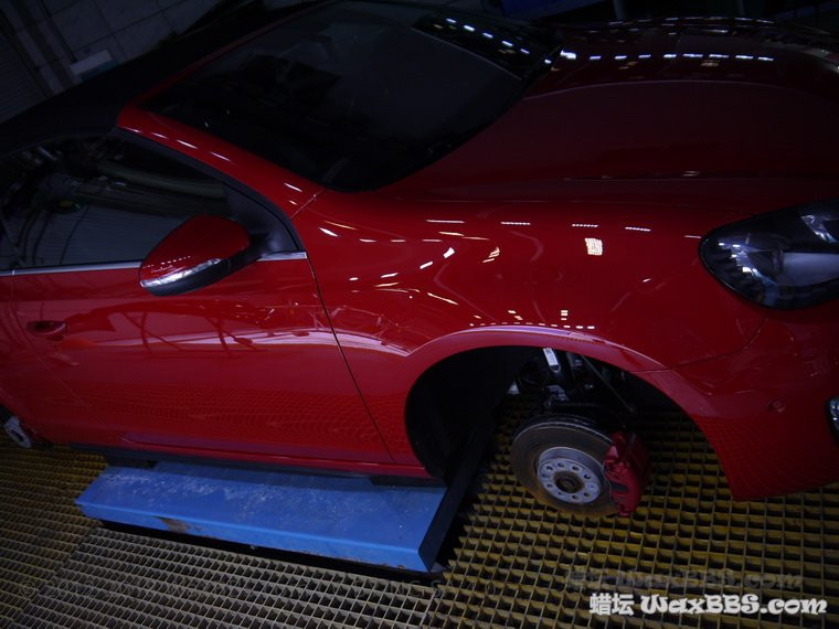

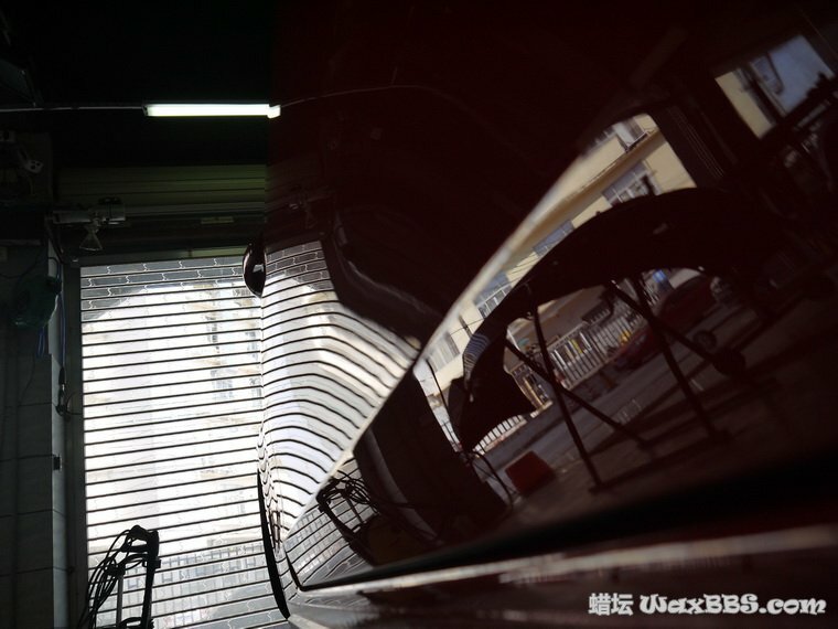

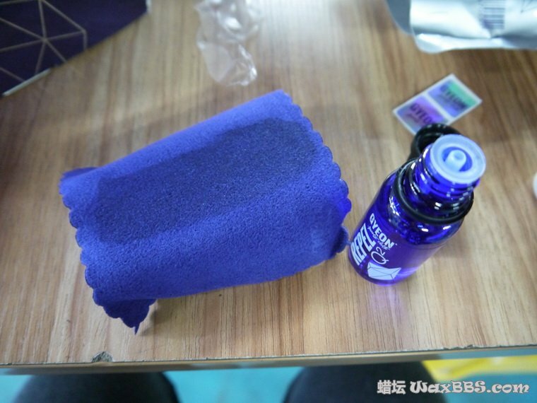

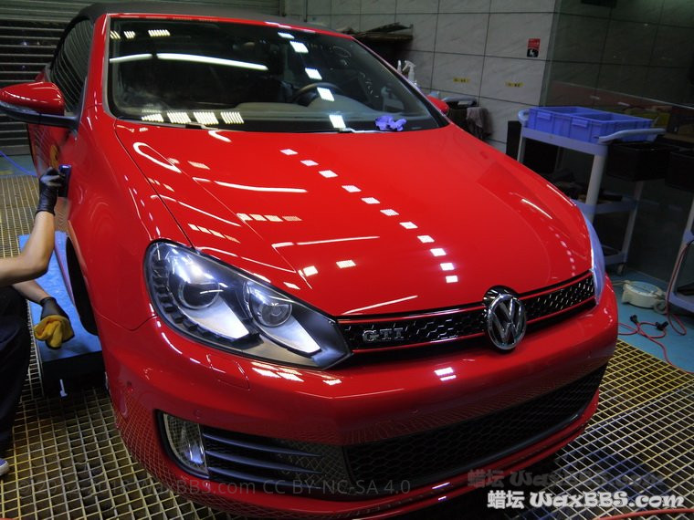

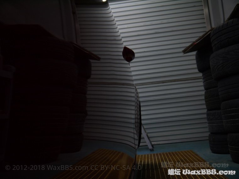

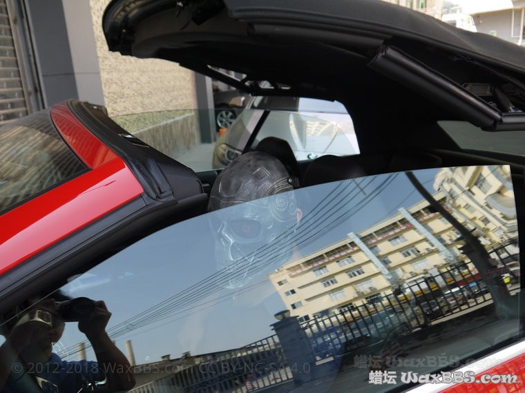

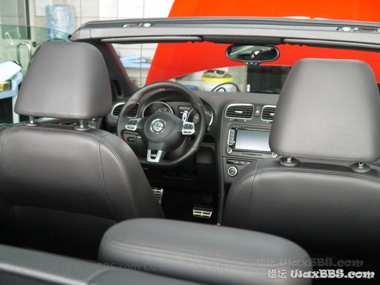

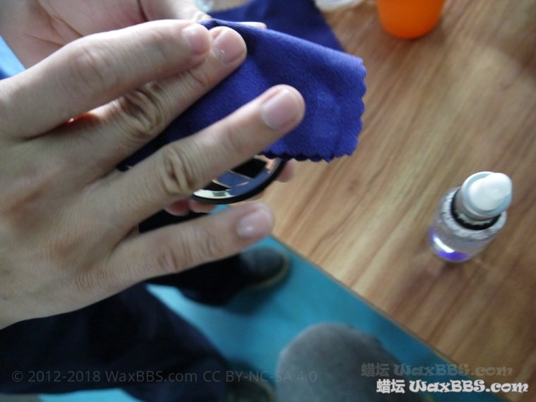

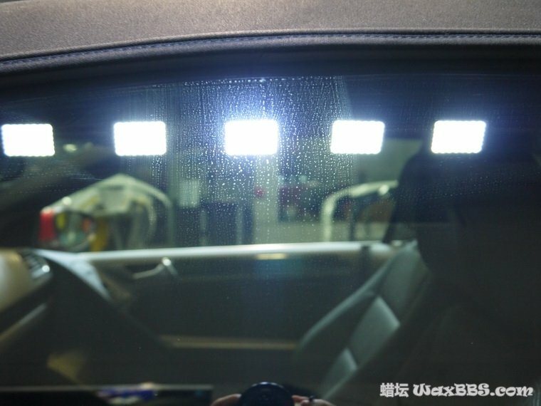

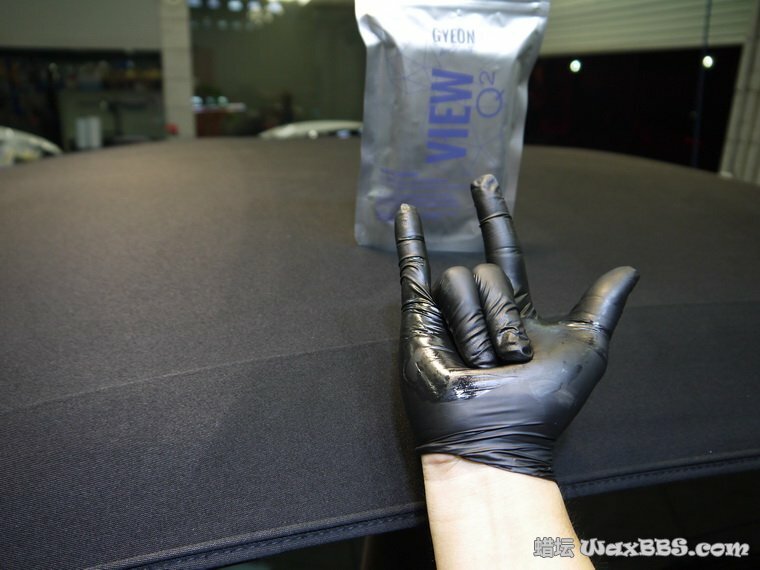

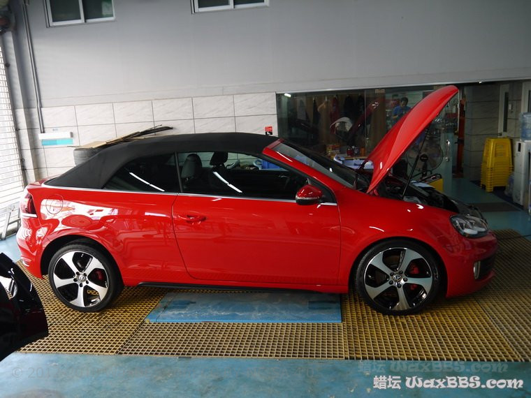

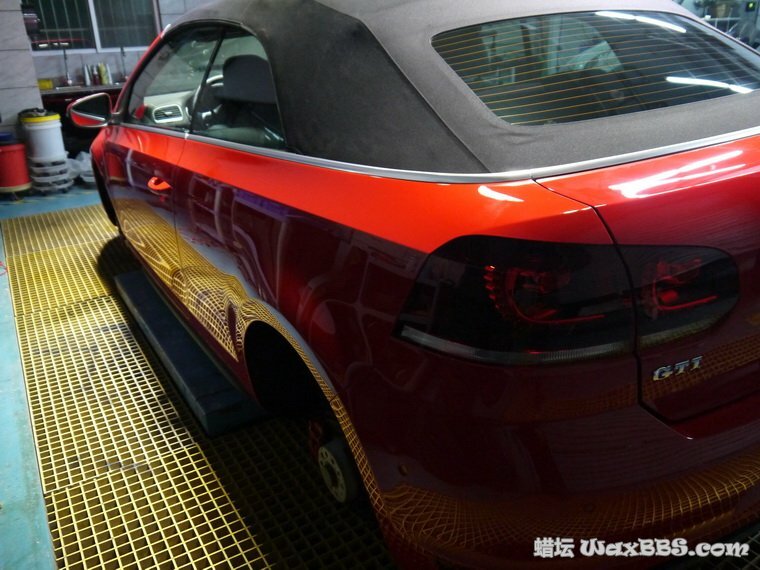

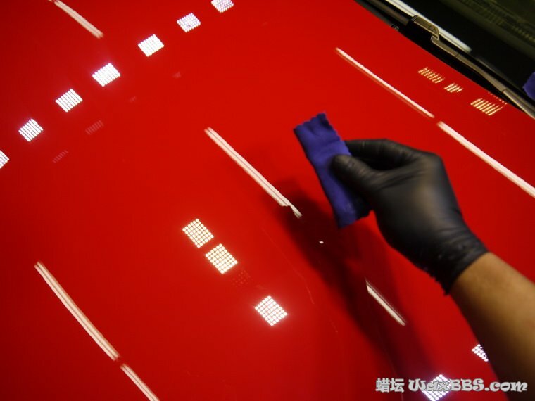

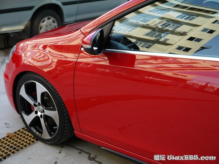

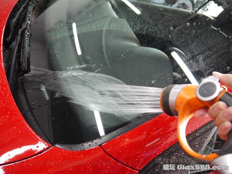

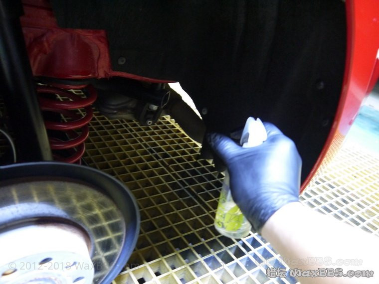

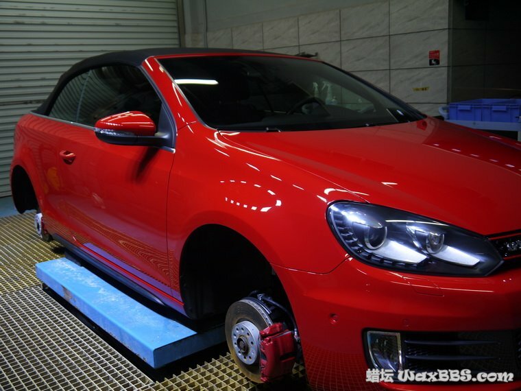

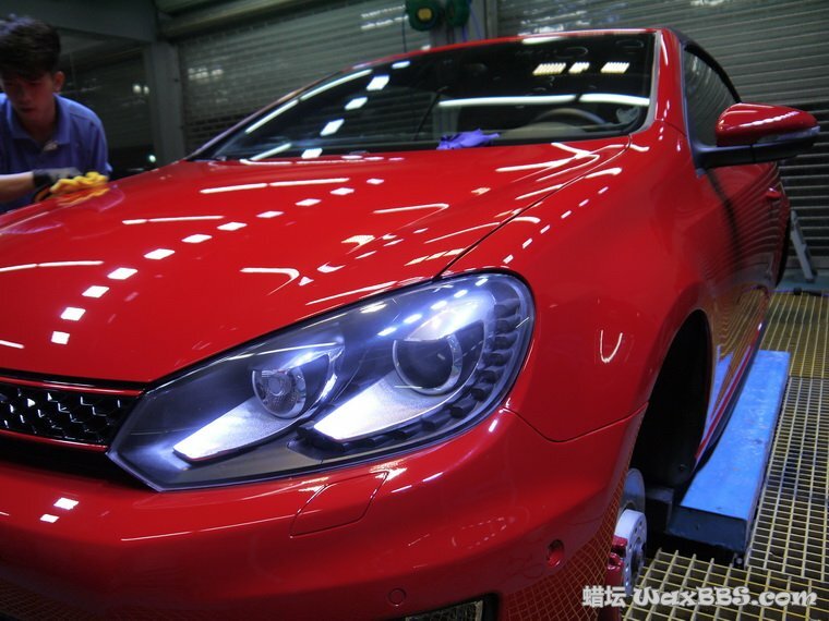

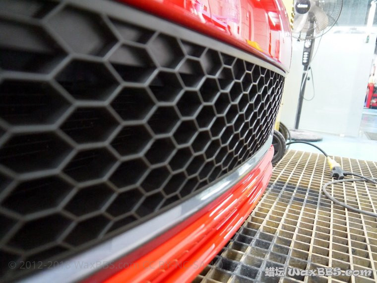

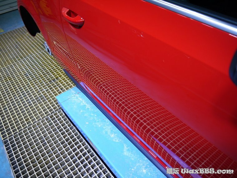

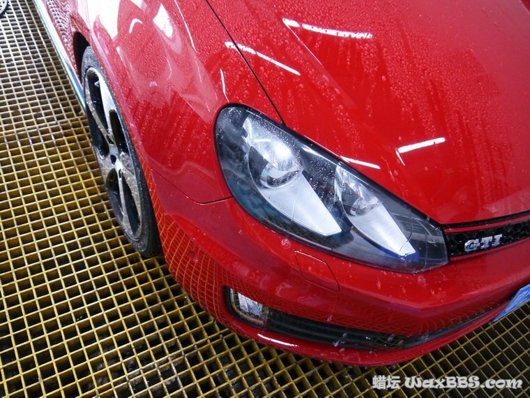

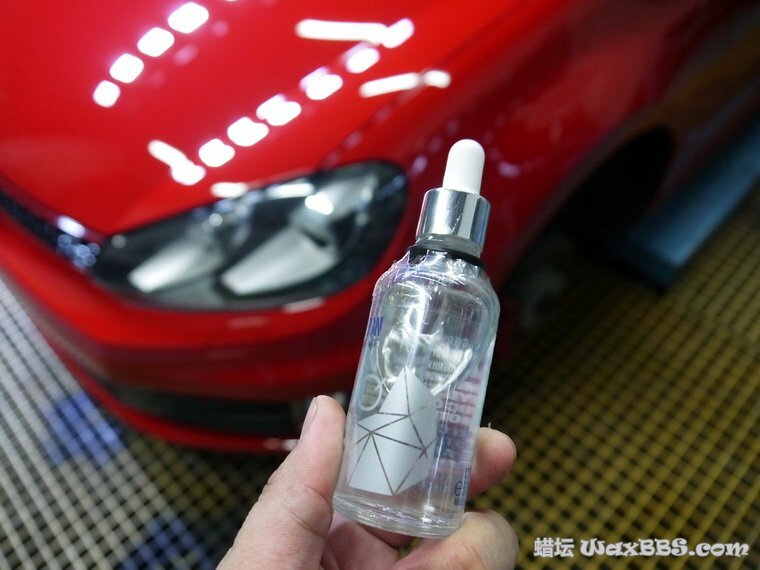

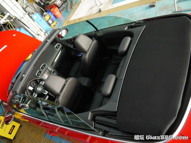

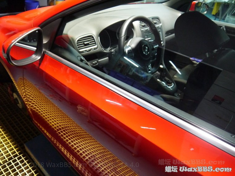

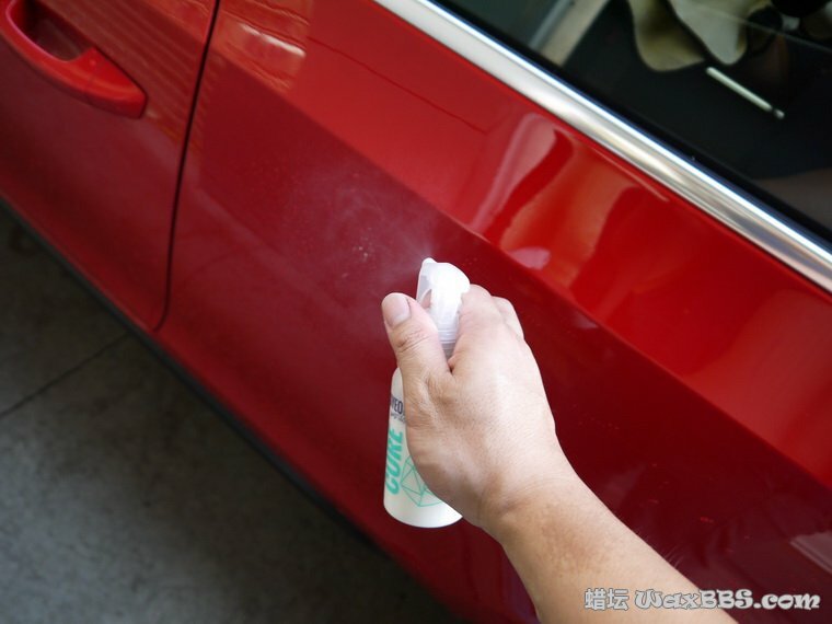

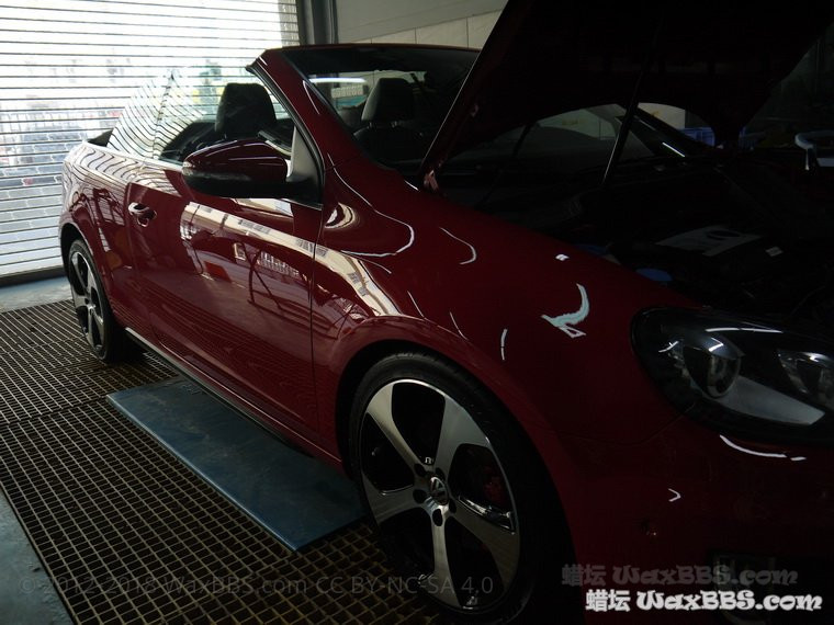

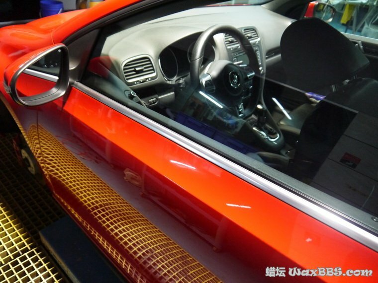

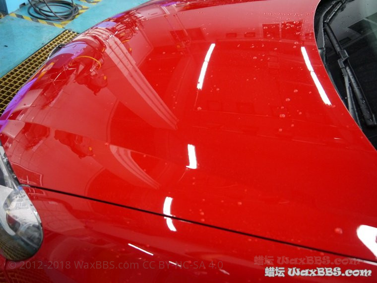

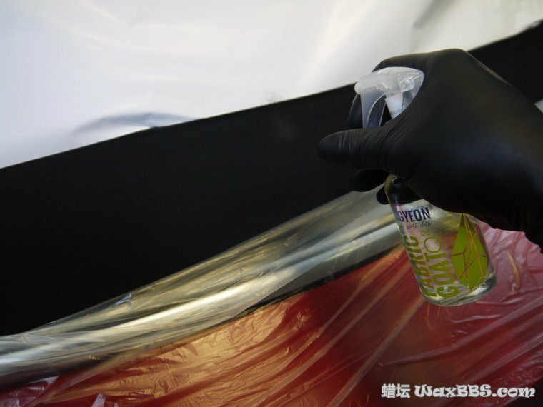

我是明仔 Auto Detailer 管理成员 2012-03-28 47 425 1,005 38 2015-10-21 #47 脱脂过后,GYEON的MOHS+ Q2专业店家版版的镀膜套装开苞了。 简单点解说吧:第一剂,透明瓶子的。接着下一个步骤的第二剂蓝瓶,第三剂是带喷头的白色液体。 真正结晶的是蓝瓶。 从复杂的说明书得知,第一剂透明瓶子的可以堆叠最大三层。而每层的间隔时间是1小时以上。 然后3小时后可以上蓝瓶。 最后等24小时后就可以上白色喷雾瓶。 烧酒味超浓,我一度怀疑厂家在忽悠我,这本来就是烧酒。。。 这瓶东西施工很轻松,毫无难度。但因为要间隔一个小时才能下一层,所以此时此刻我就开始搞顶棚的织物了。先把处理好的车身做遮蔽。 GYEON FABRIC织物保护剂。我原本计划用喷漆房的遮蔽纸来遮蔽玻璃的。 但是发现根本就是愚蠢的行为。直接把玻璃一块给喷了,然后用酒精清洁掉那些药剂不就行了? 喷上后,用手推均匀。 不放过这些绒布。 玻璃!我对玻璃的要求从那些细纹就可以看出了。自然不会放任它被大自然的污染。 不要吐槽,这是玻璃内侧的。不是我擦拭残留的。 一块无可挑剔的玻璃应该是完美的透光度的。车子开回来的时候,有太阳膜的。但很早就被我撕掉了。虽然热,但是透光度,清晰度,简直让我癫狂 一个小时过去了!第二层。 第二层发现,很多点点。这些是因为第一次上的涂层挥发掉一部分溶剂的原因。所以我们不需要理会它。让它干就好了。 车门对地上的格栅倒影。可以反映出车门的平整度以及橘皮的严重程度。很直有木有。 关灯睡觉。 又忍不住开灯看了又看。 塑料保护涂层待命中……

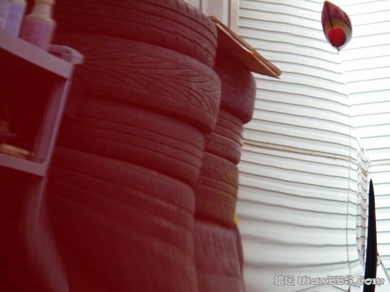

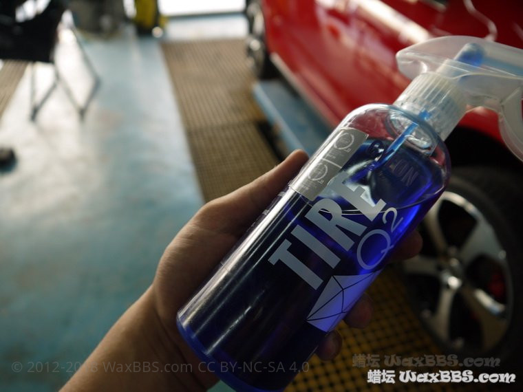

我是明仔 Auto Detailer 管理成员 2012-03-28 47 425 1,005 38 2015-10-21 #48 差评差评!没戴手套。化学药剂真的要戴手套。即使很闷热,即使出了湿疹。就怕化学药剂有毒! 事后已经严厉批评了。 终于肯戴上套了。孺子可教。 这个时刻我记得好像是晚上快要12点了。但等三个小时,岂不是凌晨3点?我不屌你!身体要紧。 第二天早上再干。做法基本上和第一剂一样。 这剂是几天后洗了车再上了。有点类似carpro的 reload。连气味都像极了,我怀疑它就是reload。 轮胎保护剂

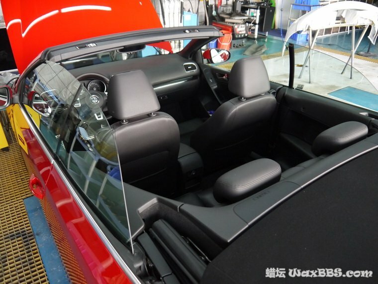

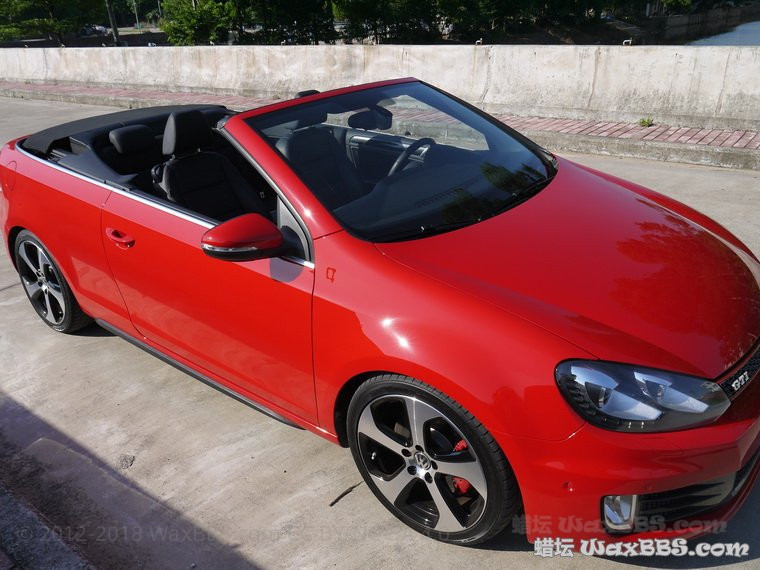

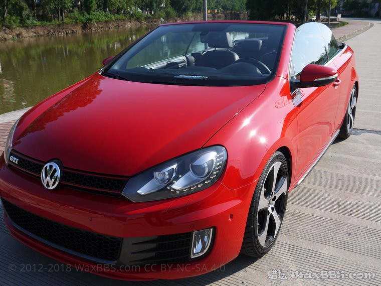

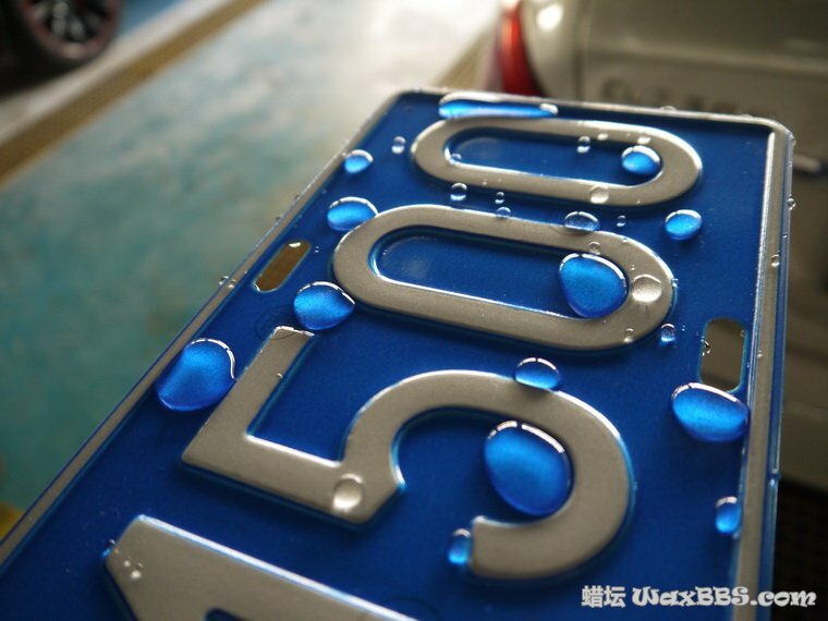

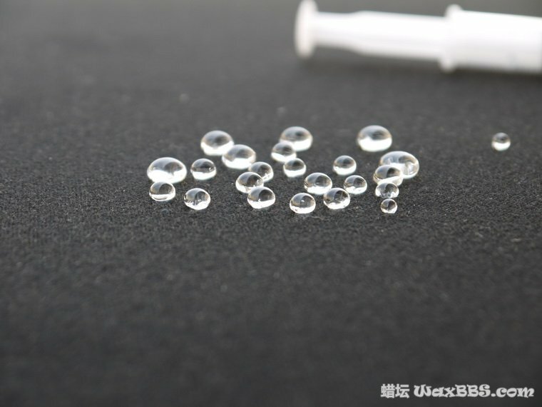

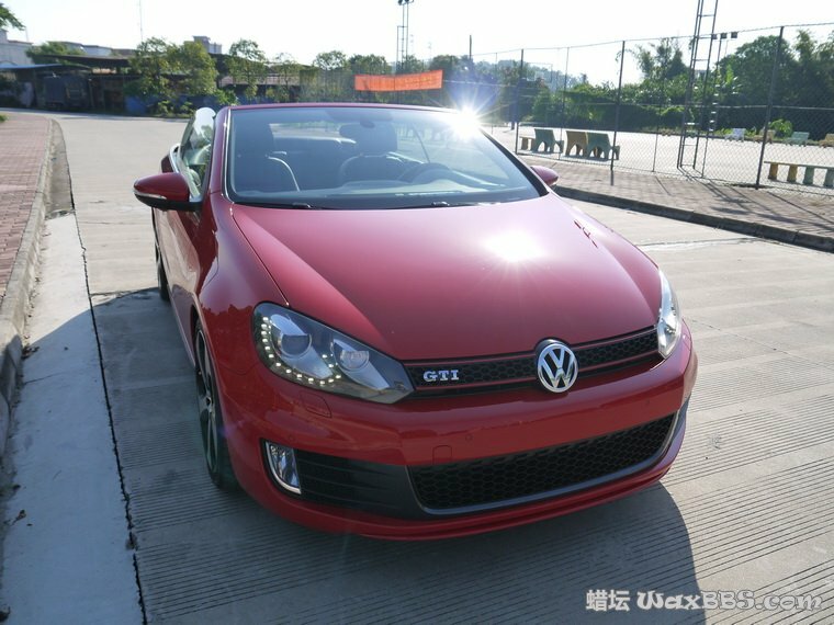

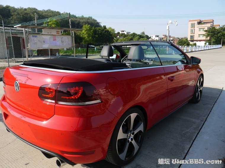

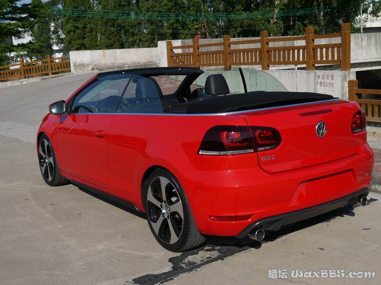

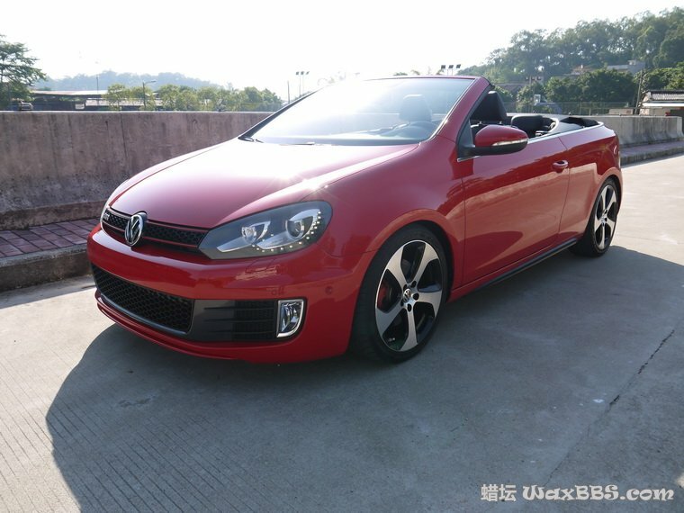

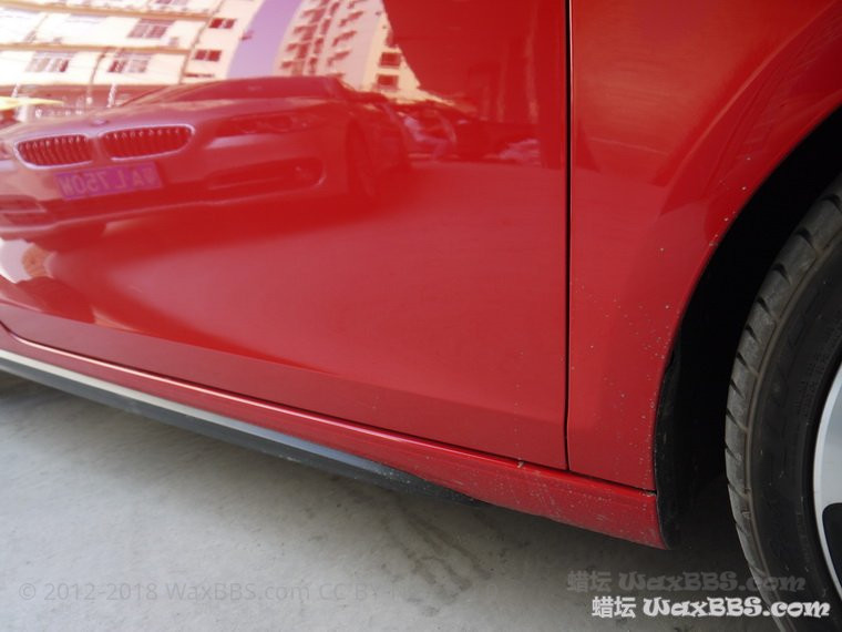

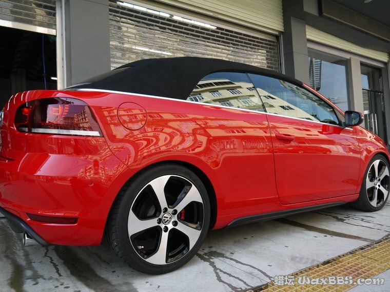

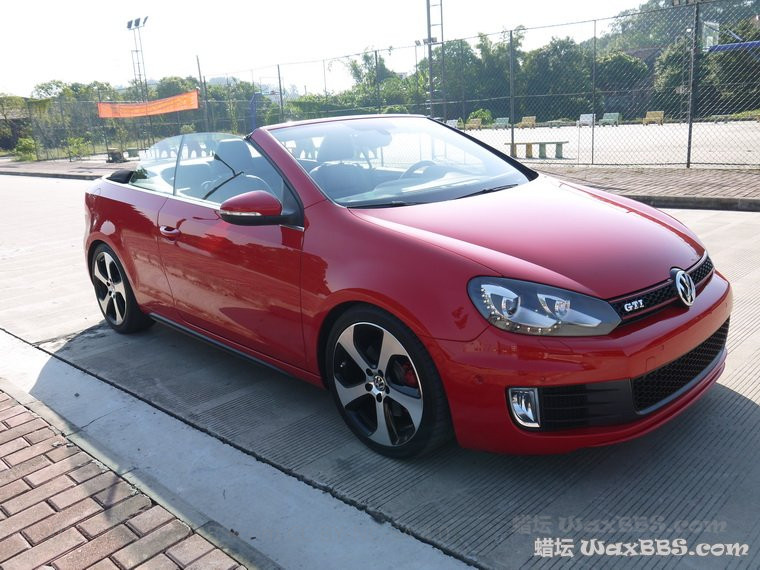

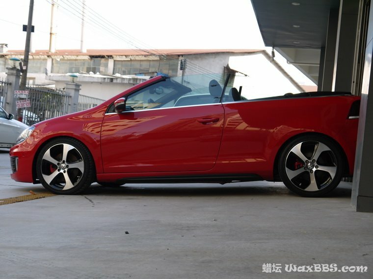

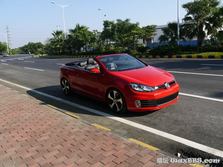

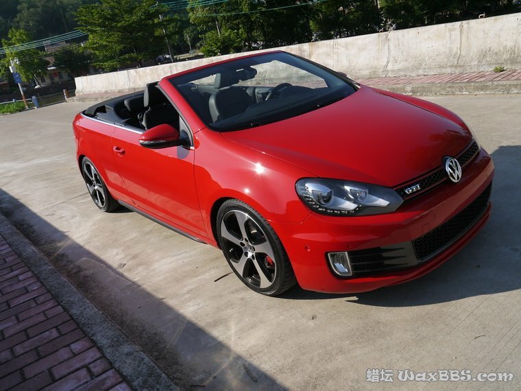

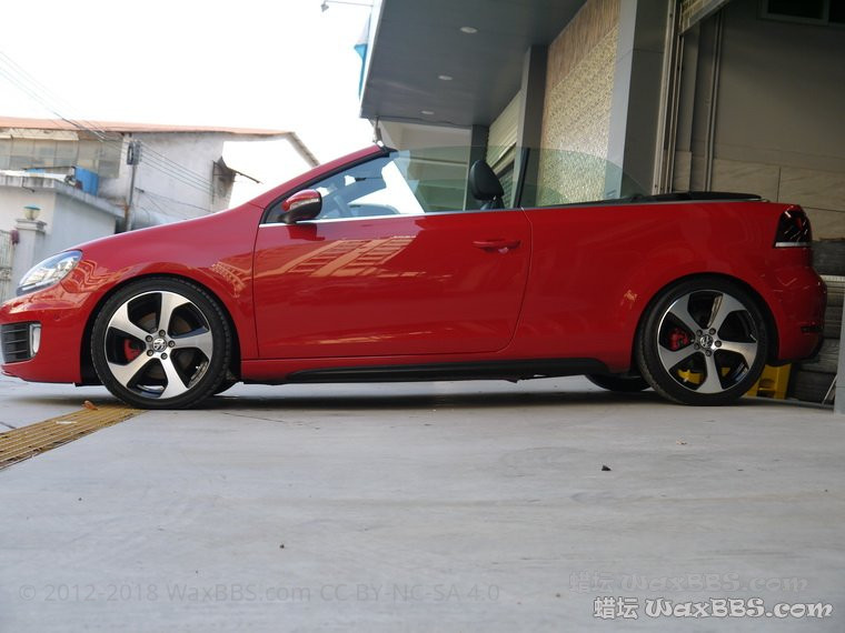

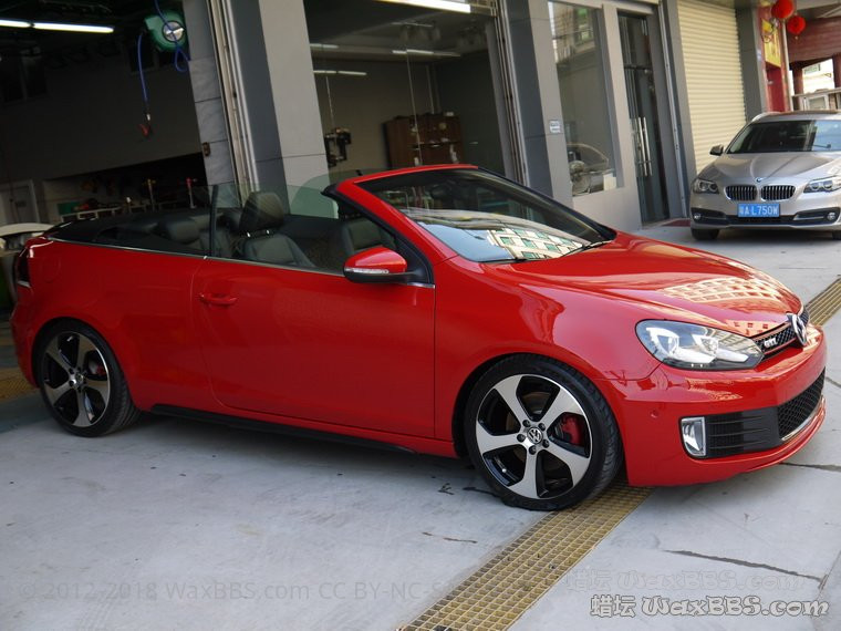

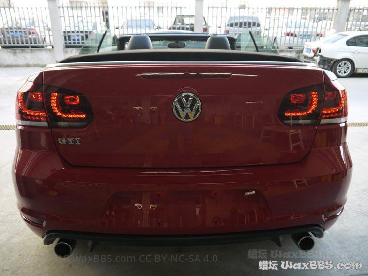

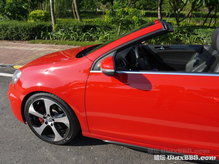

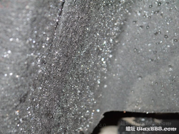

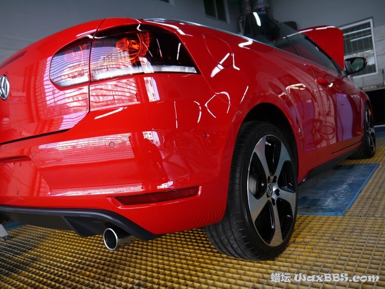

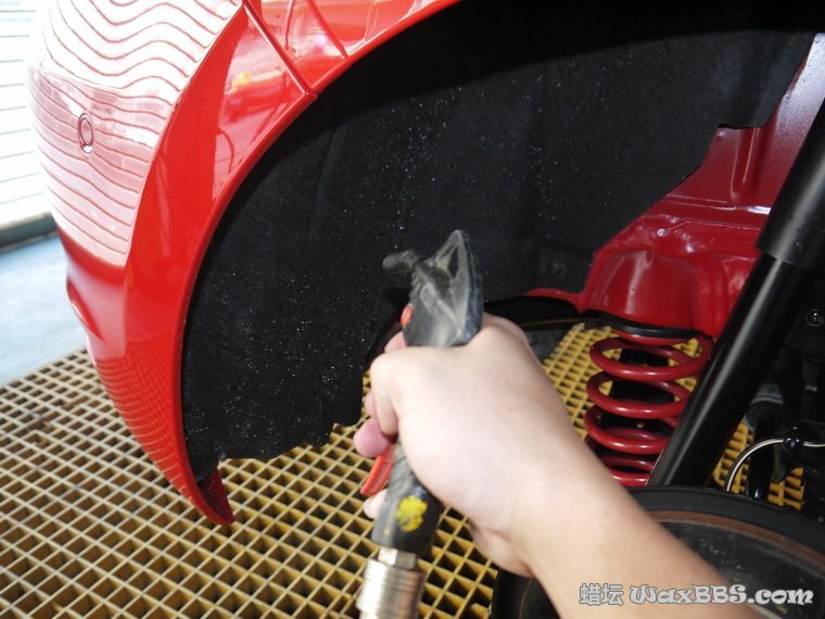

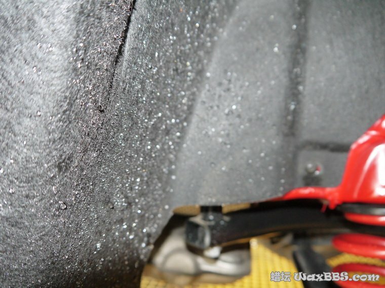

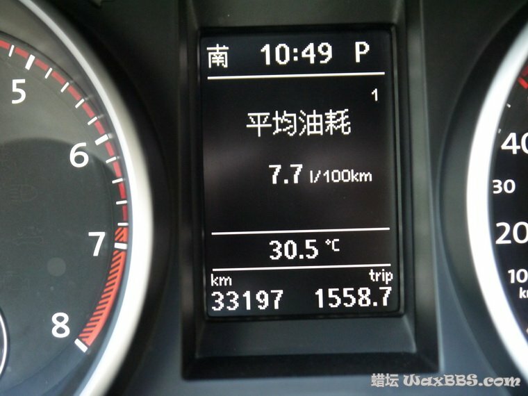

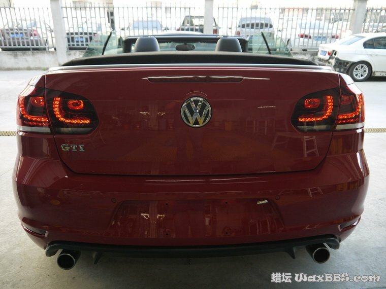

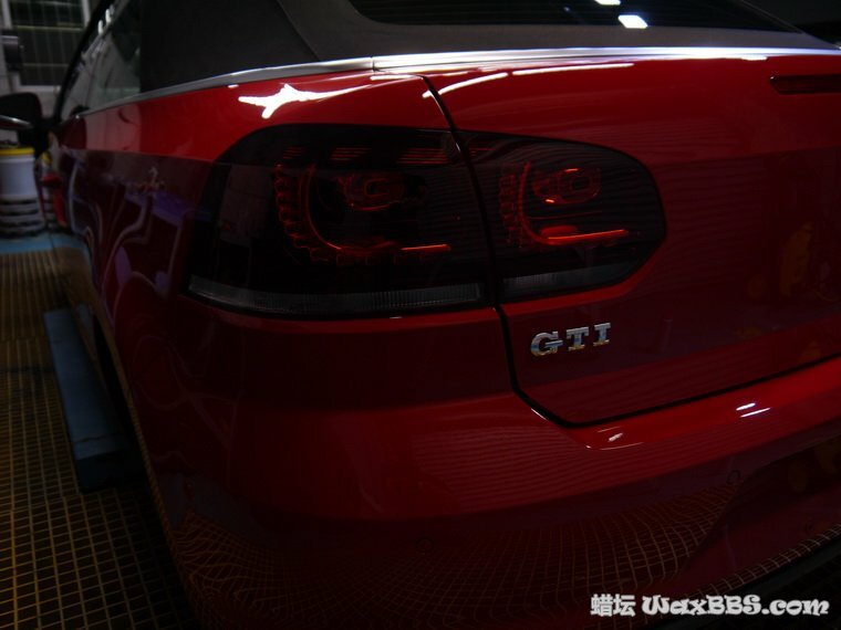

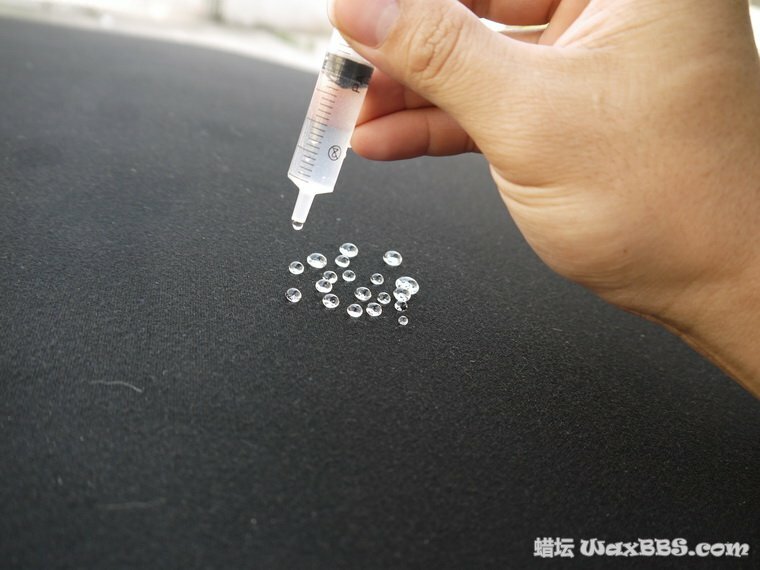

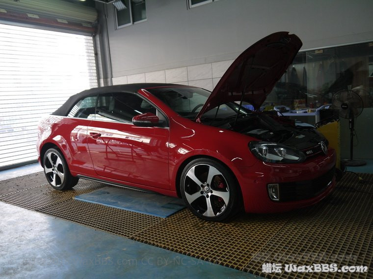

我是明仔 Auto Detailer 管理成员 2012-03-28 47 425 1,005 38 2015-10-22 #50 这一天早上特别的激动,激动!因为可以装回车轮看整体的效果了。 但这一切之前,我要测试一下好玩的东西。用花洒往轮弧的绒布淋水, 真的不会怎么湿,但是也不是完全100%防水!因为冲击力大的水流,就会渗进去。所以我认为这只能算是一定程度地防水吧!不过也好,就怕达到100%防水的效果,恐怕织物的材质已经完全被改变而无法逆转。 但好玩的是:气枪一吹,水珠就全掉了。摸上去干干的,没有一点湿气。挺好挺好! 哼哼!准备装车了! 5 4 3 2 1 他喵的!因为反复n次开关门,无框玻璃总是又升又降。耗光了电。准备出门得瑟一下的,结果只能乖乖滴等待了。 等待了2个多小时,电池仿佛春哥护体,原地满血满蓝复活。 为了展现该车的最大特点:敞篷!那么就打开了活动车顶。把妹神器。但是我已经结婚了,也没有什么兴趣。有家庭,还有自己喜欢的工作和喜欢的车,还有一起工作的同伴。一切都很幸福了。有时幸福并不是有多少钱。 踩着单车也可以开怀地笑,这就是幸福。 醒目的三个英文字母:鸡踢爱。 油漆的质感很正点,但是,这个蜂窝格子饰件。在我们的工艺下复活,也是霸气十足了。 准备出门 在出门前,留下一些最帅的图片吧!雨刮的质感,新车也无法匹敌 继续新车无法匹敌。 肥家一下,让老婆老妈老爸看看我的成果。 玻璃的视线完美!太完美! 浏览附件65845 老家乡下地方,路很直,树很多,车不算多。 开回我老家的村子里。这阳光正好!够猛! 我不懂摄影,但这张图片仿佛周围其他环节都是灰色的一样,被这台车夺目的颜色给洗掉了色彩 各种路人的回头率真的很高。但我并不想这样,因为总是怕有些人趁我不在的时候过来乱摸一通。 抛成这样很不轻松的。有些人很喜欢在人家的油漆上用手指去写字。这种对于爱车人来说简直就是噩梦。、简直就是被强奸一样。 天气很好,继续兜兜风。 大家可以看到这些天气,晚上的凉风简直简直享受。十几岁的时候觉得开摩托车太不好了,各种风吹日晒,但现在又……好吧!这的确是一个骚包车主!喜欢它是限量版。更喜欢它的红色。以及那两百多匹的马力。当然还有那个低档车特有的,车顶都只是帆布的车。 这是我最不爽的地方!假如借给朋友,让朋友发现它的油耗很低,我岂不是很丢脸? 顺畅的高速路,最低平均油耗6.9升。不要问我怎么开的,有时我会进入战斗模式,飙升至18升。 做完这套大宝剑之后,跑了大概450公里。回到我们广州番禺的车道工作室。 没办法,停车技术比车还要帅。 这次的450公里行驶,并没有让它变得很脏很脏。要不是老家的路上经常有绿化带的洒水车,它根本就没有这些泥尘。 顶棚! 车牌做了一层CQUARTZ UK 这个面罩我考虑过假如戴着开车,然后到高速收费亭,会不会吓到收费员。哟吼吼…… 附件 P1270915_缩小大小.JPG 61.6 KB · 浏览: 741 P1270916_缩小大小.JPG 67.6 KB · 浏览: 857 P1270918_缩小大小.JPG 89.4 KB · 浏览: 796 P1270919_缩小大小.JPG 87 KB · 浏览: 851 P1270920_缩小大小.JPG 100 KB · 浏览: 820 P1270921_缩小大小.JPG 91.9 KB · 浏览: 868 P1270922_缩小大小.JPG 95.4 KB · 浏览: 859 P1270923_缩小大小.JPG 76.4 KB · 浏览: 816 P1270924_缩小大小.JPG 88.7 KB · 浏览: 839 P1270925_缩小大小.JPG 81.6 KB · 浏览: 838 P1270926_缩小大小.JPG 94.6 KB · 浏览: 835 P1270927_缩小大小.JPG 76.7 KB · 浏览: 889 P1270928_缩小大小.JPG 108 KB · 浏览: 836 P1270929_缩小大小.JPG 107.2 KB · 浏览: 832 P1270930_缩小大小.JPG 108.7 KB · 浏览: 833 P1270940_缩小大小.JPG 66.9 KB · 浏览: 851 P1270945_缩小大小.JPG 62.5 KB · 浏览: 819 P1270946_缩小大小.JPG 78 KB · 浏览: 847 P1270947_缩小大小.JPG 52.2 KB · 浏览: 854 P1270948_缩小大小.JPG 77.7 KB · 浏览: 797 P1270951_缩小大小.JPG 42.8 KB · 浏览: 825 P1270952_缩小大小.JPG 47.8 KB · 浏览: 834 P1270954_缩小大小.JPG 79.4 KB · 浏览: 813 P1270955_缩小大小.JPG 61.1 KB · 浏览: 877 P1270956_缩小大小.JPG 49.6 KB · 浏览: 794 P1270958_缩小大小.JPG 63.3 KB · 浏览: 824 P1270960_缩小大小.JPG 64 KB · 浏览: 868 P1270962_缩小大小.JPG 81.4 KB · 浏览: 854 P1270930_缩小大小.JPG 108.7 KB · 浏览: 815 P1270948_缩小大小.JPG 77.7 KB · 浏览: 822 P1270951_缩小大小.JPG 42.8 KB · 浏览: 747

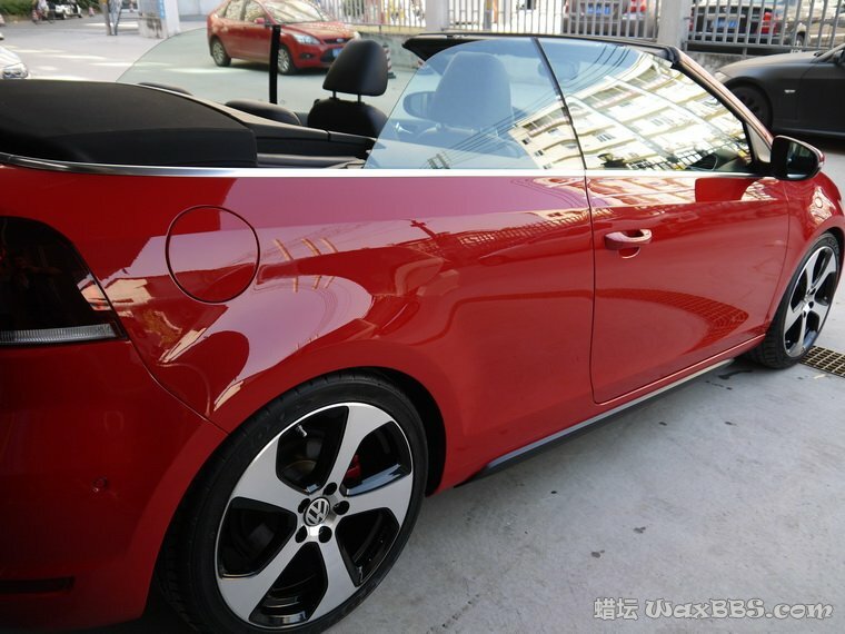

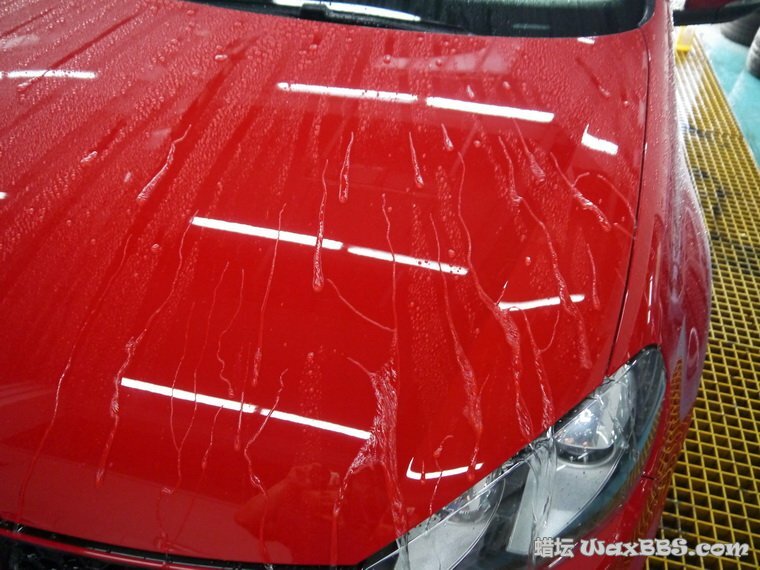

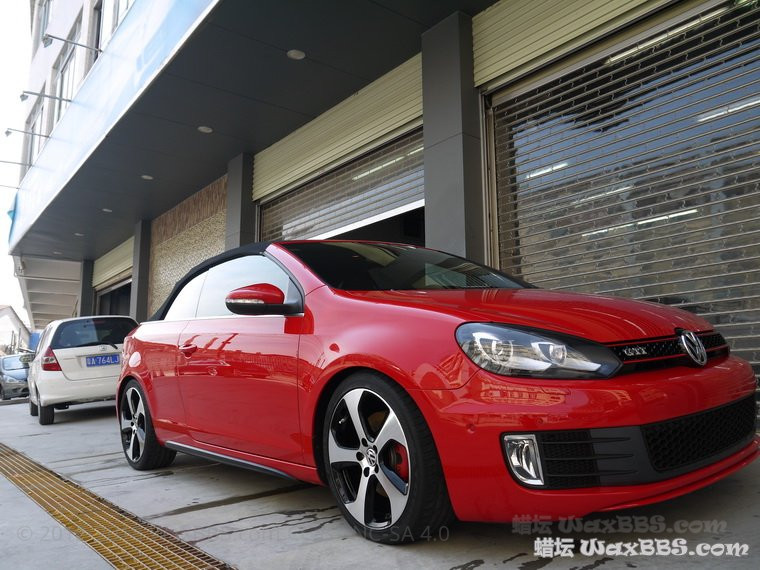

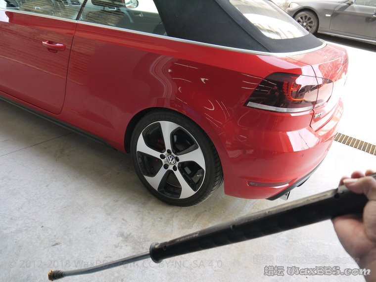

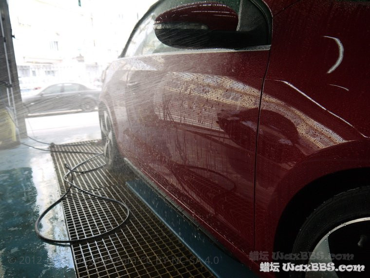

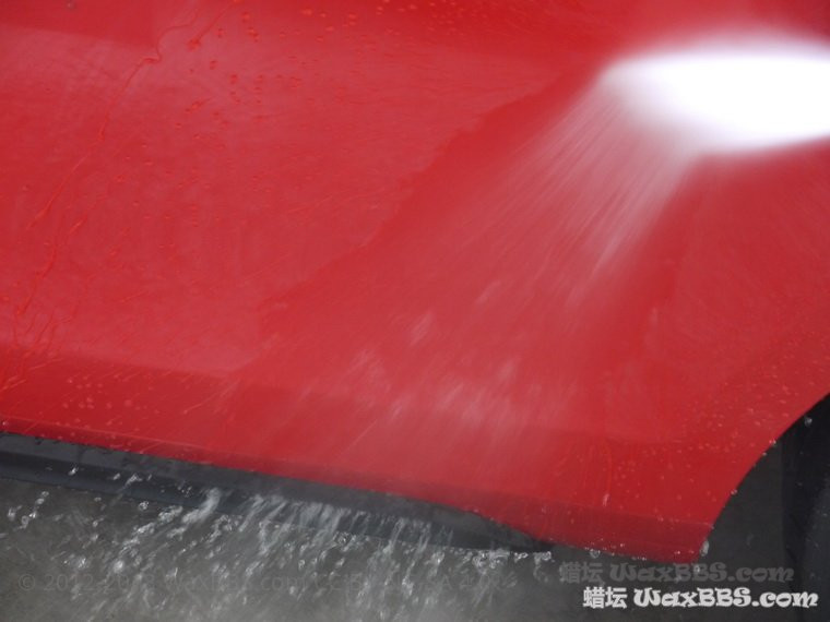

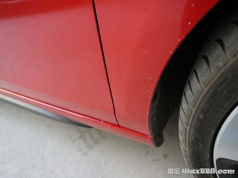

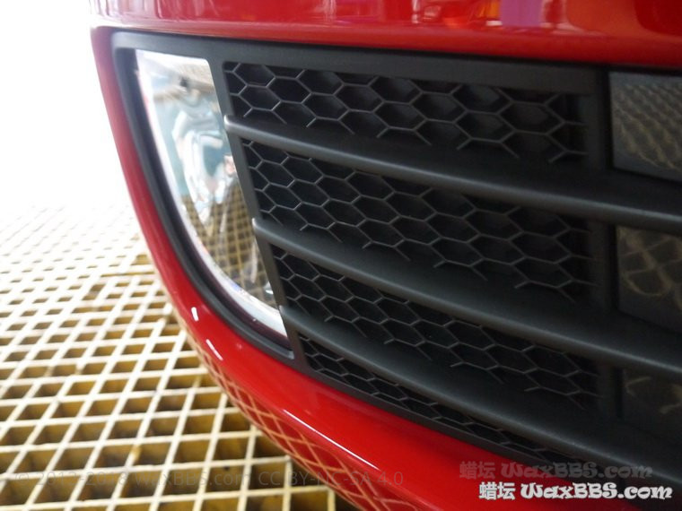

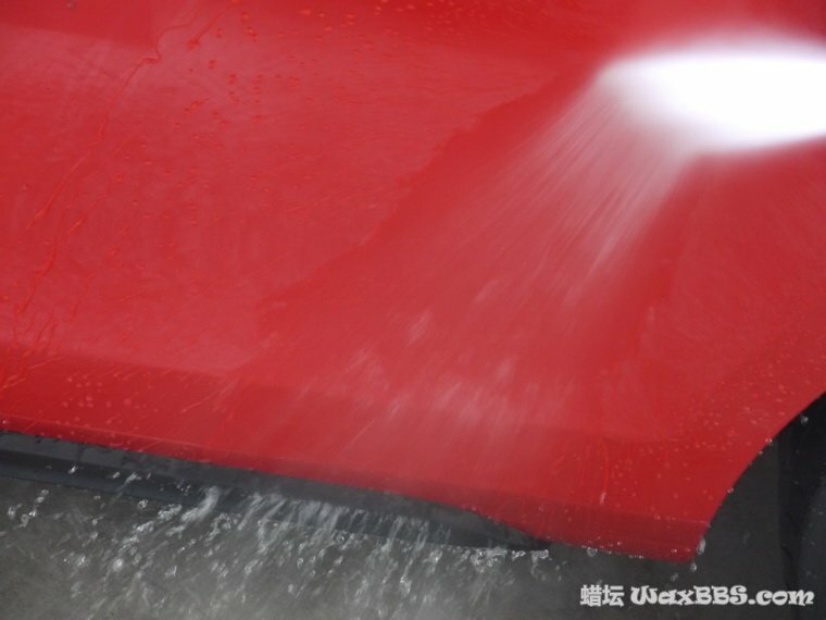

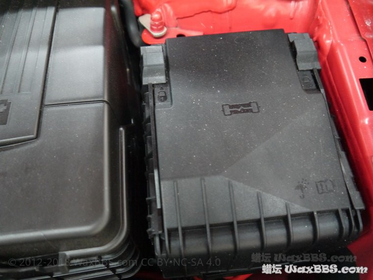

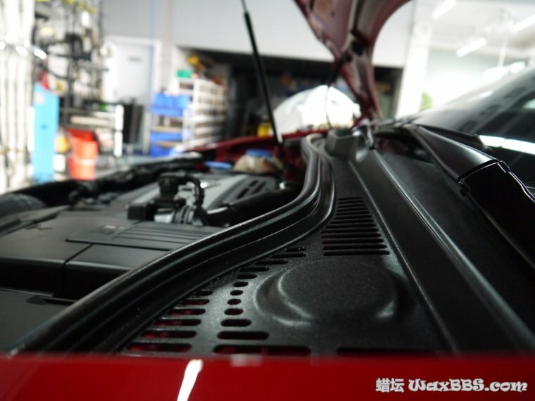

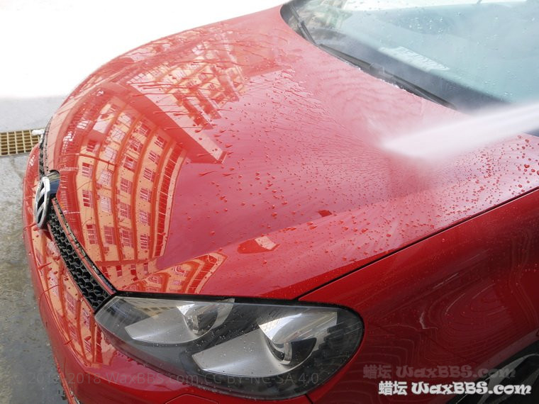

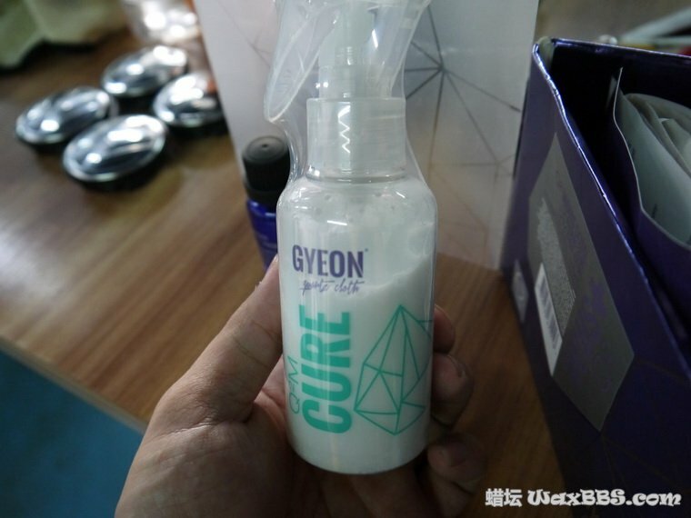

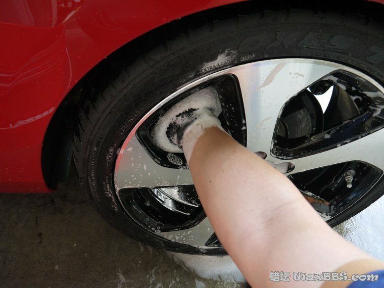

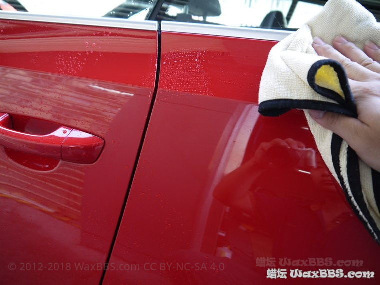

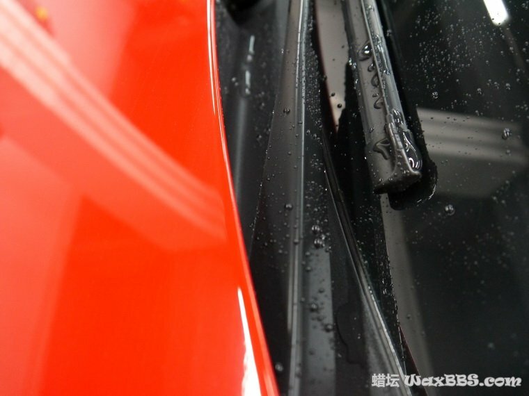

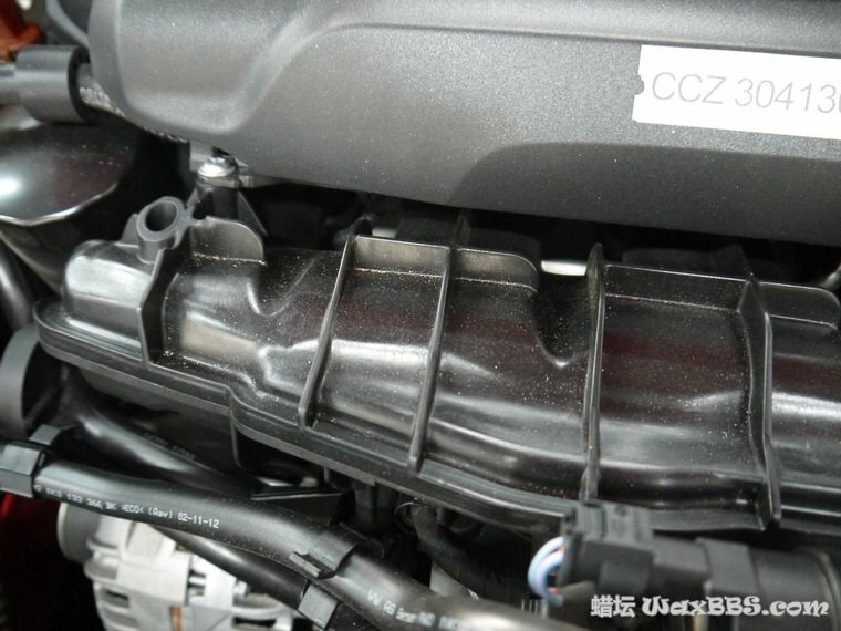

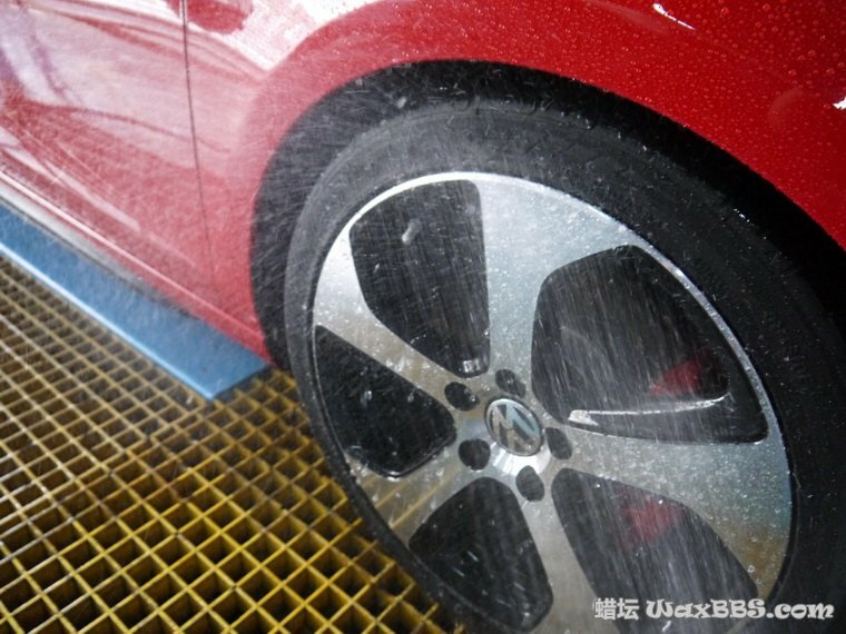

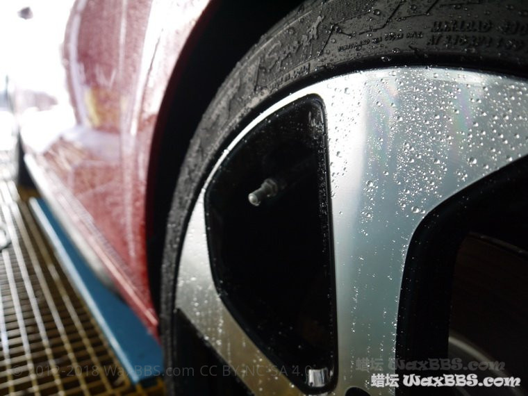

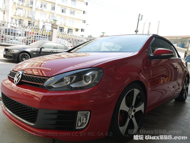

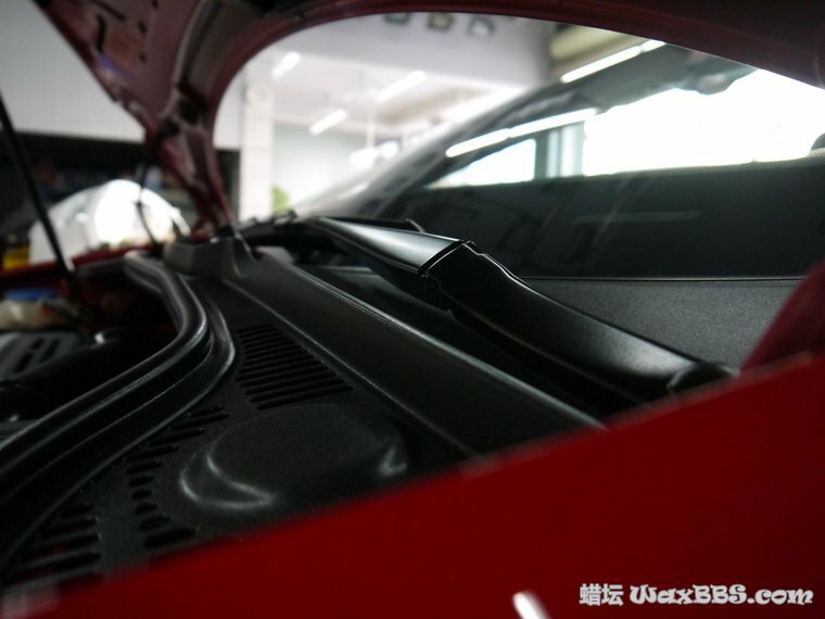

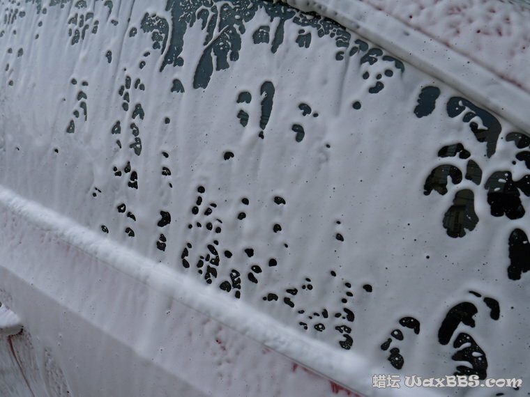

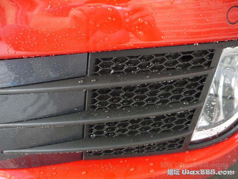

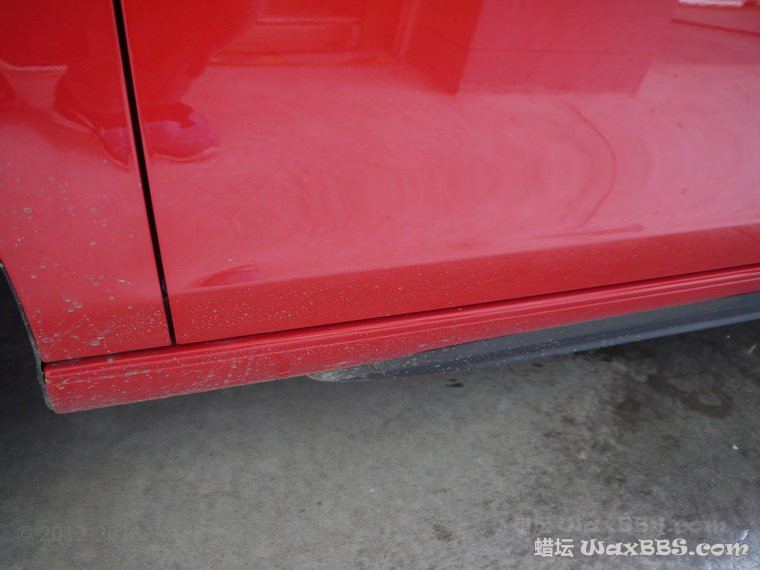

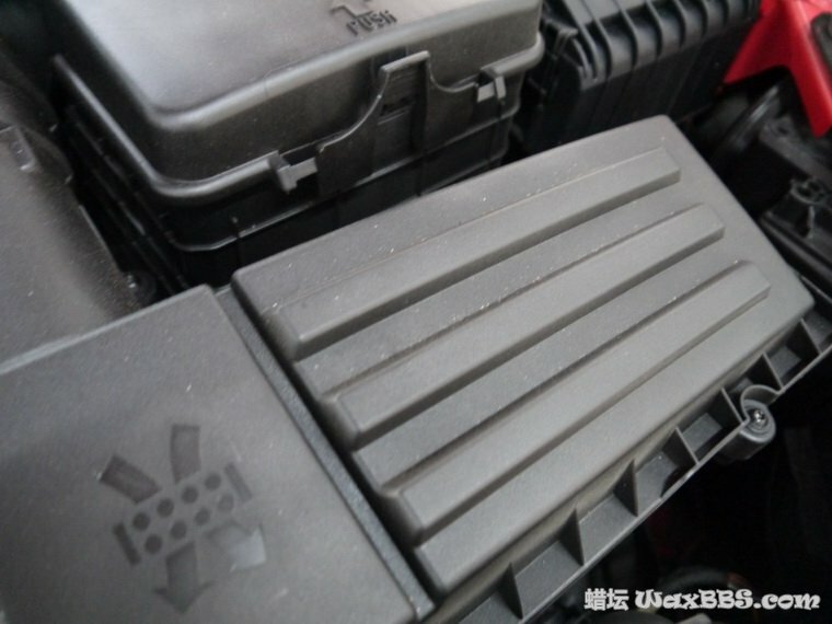

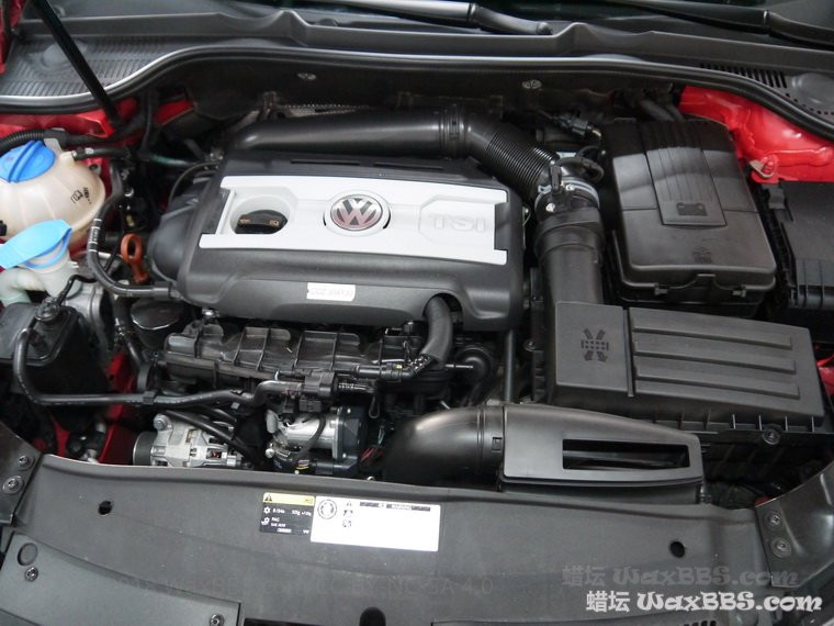

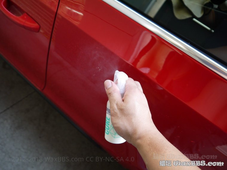

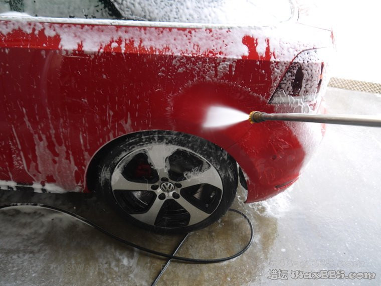

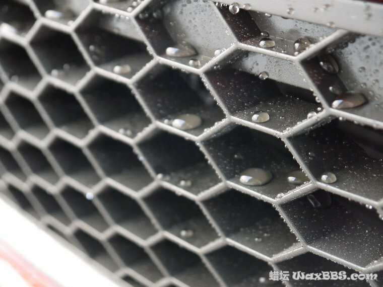

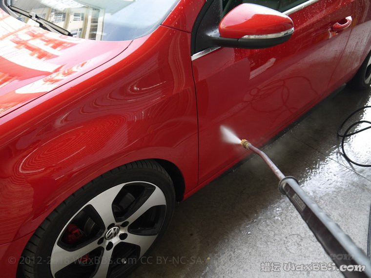

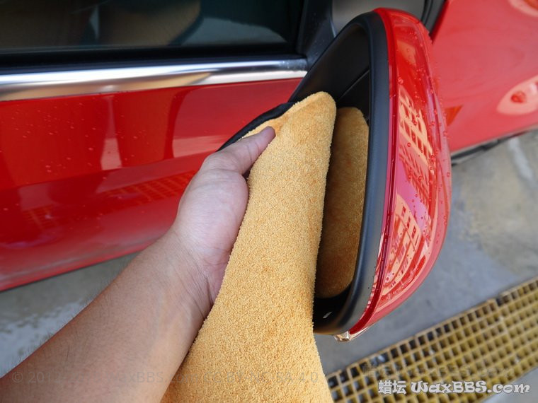

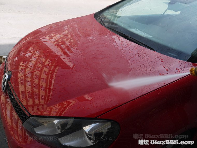

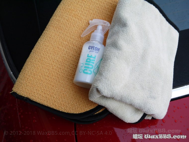

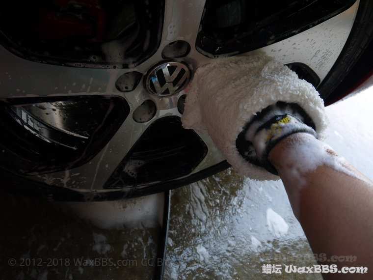

我是明仔 Auto Detailer 管理成员 2012-03-28 47 425 1,005 38 2015-10-22 #56 detailing的过程是愉快的,但是很多人会说一句:搞那么完美,开出去又脏了。 没错啊!是会脏,但现在放户外一周也没有以前一天那么脏。 虽然不是太邋遢,但我还是选择洗洗它,以及验证它的效果。 由于车间内部被客人车辆占据。只能够将就在门口洗洗算了。风沙的伤害其实对于车身冲洗不彻底来比较,伤害少太多了。 水珠飞溅,一冲过去,铁粉再多的轮圈,也会被这些水珠一下带走。 蜂窝状的塑料,每一个格子里面都藏着一颗小小的“青蛙蛋”,每颗“青蛙蛋”里面都包裹着灰尘,这就是自洁性的体现了。 验证了泼水性的效果之后,pa,这里用的是美光的金装洗车液,我一直都很喜欢它,淡淡的香味,很润很滑。这里可以看出轮圈正在排斥那些洗车液,粘不住的感觉。 玻璃也是。正在排斥那些丰富的泡沫、 两桶水准备。 开了个全新的。太久的手套用来擦擦轮弧挡板也是可以的。 这轮圈的好处就是可以伸进去擦。完全不需要刷子。 黄色吸水布收水,再用米色超纤维布cure做表面的润滑+维护。 cure 和reload这类的封体产品,可以略微有点水都不怕,因为可以稀释使用,但是!一定要注意轻,薄! 不要过量使用。 又过了三天。。。。 打开机舱看看。 不算脏,但有些浮尘。算了一下,这个状态是离施工完成出门开始算,一周时间了。 气枪一吹,马上飞走了。其实我懒~更好的方法是,用干燥的毛刷轻刷,然后吸尘器在旁边候着,把尘一并吸走。 好!又开始洗车,这是第二次洗车。过程略…… 最后来两张风骚的雨刮。 全文完结 。卍解 附件 P1280009.JPG 90.7 KB · 浏览: 715 P1280010.JPG 60.3 KB · 浏览: 711
