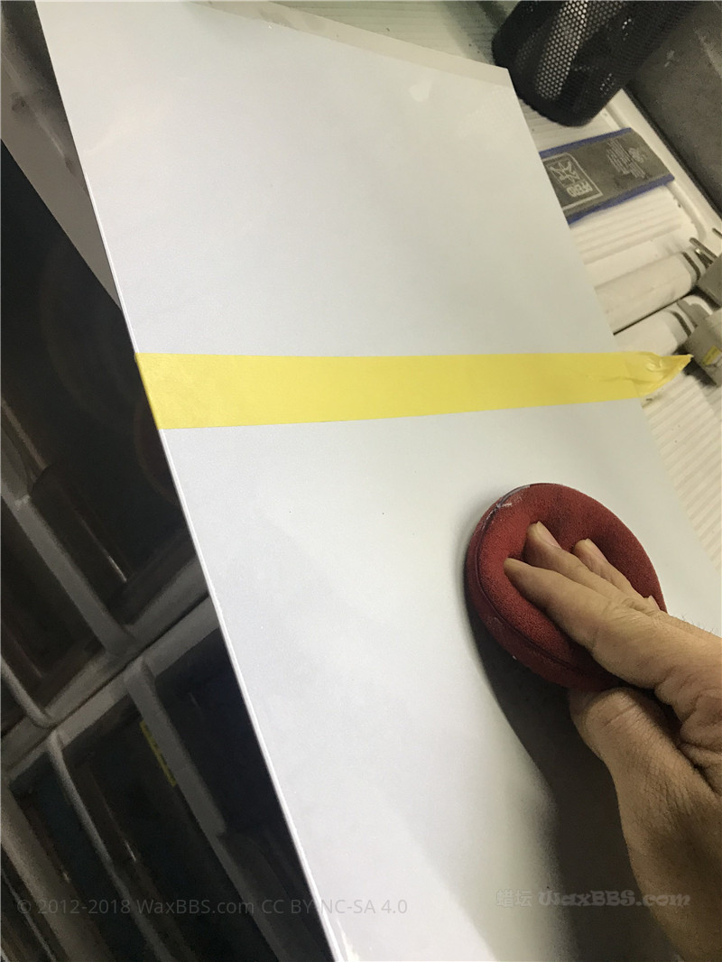

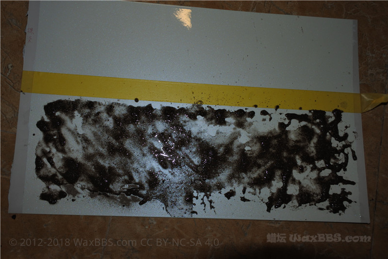

1,在油漆板上分成两个区域,右边打上蜡。
常规的下蜡方式下蜡,并放置了6小时以上。这个油漆用的是新劲的HS抗划痕清漆,不需要怀疑它的性能!秒杀市面上90%以上的原厂车漆。

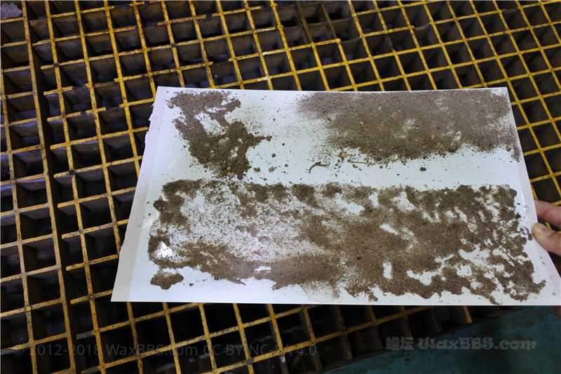

然后把美纹纸撕了。横向分区2块,现在的上半部分是一半裸奔(左侧),一半有蜡(右侧)。下半部分也是一样的状态
现在已经铺上了刚才采集的泥沙,然后加了一些自来水,让泥沙湿润。对!就是把它弄得湿湿的!

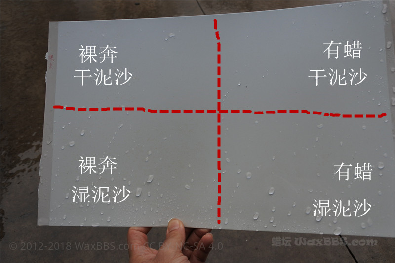

这时候,下半部分的实验对比其实就是:
(左下)裸奔的油漆对抗水跟泥沙的混合物
(右下)打了蜡的油漆对抗水跟泥沙的混合物
看图片我们也感觉到,上半部分是干燥的泥沙。
(左上)裸奔的油漆对抗干燥的泥沙
(右上)裸奔的油漆对抗干燥的泥沙

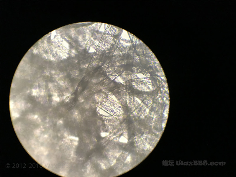

让我们放大,看看这张普通纸巾究竟是怎样的,200倍

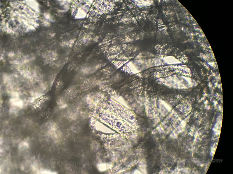

400倍,我们已经看到它的条紊之间的空间了。纸为什么是半透光的?这里有了答案!
800倍看得更清晰了。

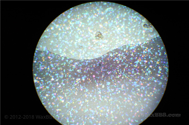

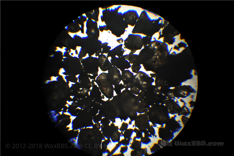

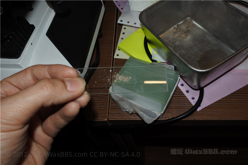

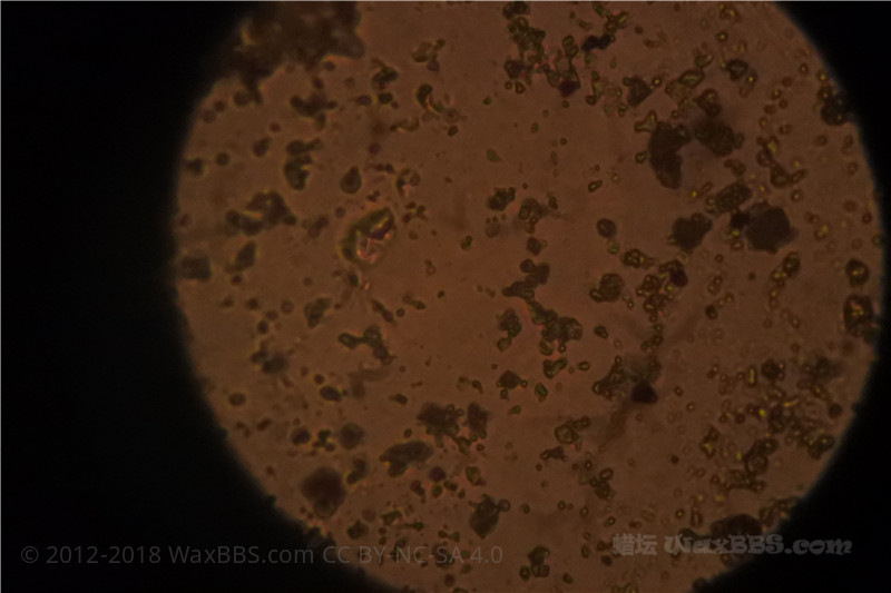

这些泥沙,放大看看
图中的左边,是有水湿润的之后的状态。中部的紫蓝色线是水的分界线。有个理所当然的现象出现,通过水分的浸润,泥沙变得更散更细了。
1600倍看看【泥】的溶解状态(注意!泥沙,是泥不是砂,水是不能溶解砂的)

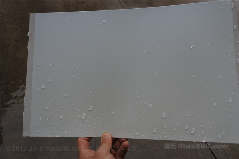

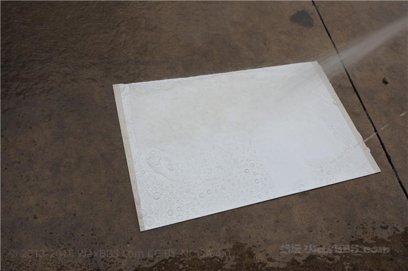

把泥沙倒掉,结果大家也会猜到,当时湿润过的位置紧紧地粘附着泥沙,而没有湿润的位置,一泻而下,干净利落。
清洗一遍。这张图片拍反了,上下颠倒过来看才对。
回顾一下,我们实验的区域
实验结果很明显,因为我选材也是有考虑过,浅色的油漆会更容易观察到实验的结果。所以图片中,我们可以看到左下方的区域,明显发黄了。

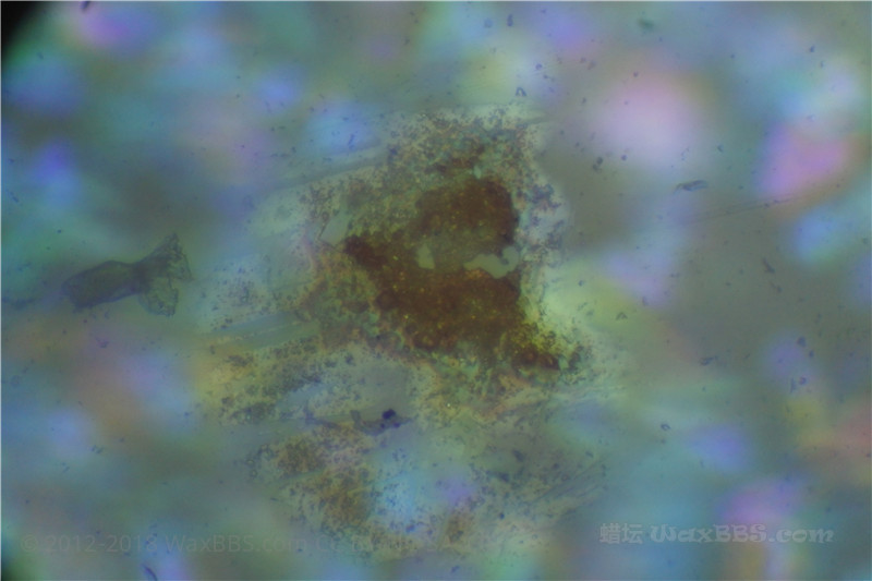

耐心对焦调整好,找到了一坨黄点,也就是上面说到的污染物:铁粉
1000倍的倍数下观察。
继续放大。
缩小来看。

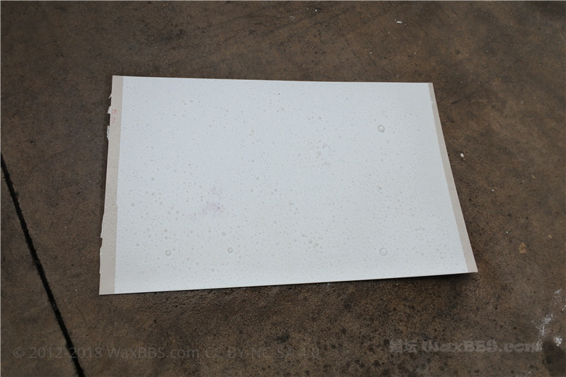

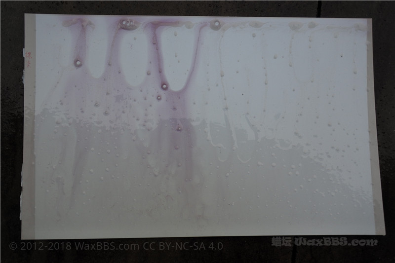

来!我们验证一下!上面黄色的小点点是不是铁粉。
均匀喷洒~这东西很臭,我个人真的很讨厌它,但很多车保养不当的时候,我们又不得不用!
左下方的铁粉污染量,实在是太明显了。这就是当裸奔的油漆遇到公路上湿润的泥沙。
右下方有上过蜡的位置,也出现了相对轻微的铁粉溶解的反应指示。上面不管裸奔还是打过蜡,干燥的泥沙并没有让油漆粘附这些可恶的污染物。
随着时间推移,右边的铁粉已经完全瓦解掉。可能实验看到这里,不少的朋友们会觉得,那你打不打蜡都会有铁粉啊!其实不是这样的,首先,我承认实验过程的不严谨和一些漏洞,因为我在油漆样板的下方推开沙粒的时候,为了把泥沙推均匀,肯定会在油漆上摩擦,蜡层出现了破损。也许,这些少量的铁粉附物是因为蜡层不再提供全区域的保护了。这样比较好理解,虽然不是很准确的比如:就像手臂上扎很多针,然后给你撒盐水,你的痛点就是这些针孔了,因为部分的皮肤破损了!其实,对车辆车漆的实际保养经验来讲,打蜡真的很有效地预防铁粉或其他颗粒物的附着,因为泥沙飘在车身上,在洗车之前,我们都不会去干燥地擦它而导致油漆和蜡层的破损,所以蜡层的保护还是全区域的。当然,也有劣质的保养品,会导致保护失效。我们应该正视这个问题,而另一个问题,就是潮湿、下雨天,别超过一周才洗车。越是湿润的天气,越应该尽早清洗车身,这会对油漆有很大的好处。洗完车,我还建议大家用快速保养喷雾之类的一次性类别的产品。(下次洗完车,保护效果基本就没了的产品)

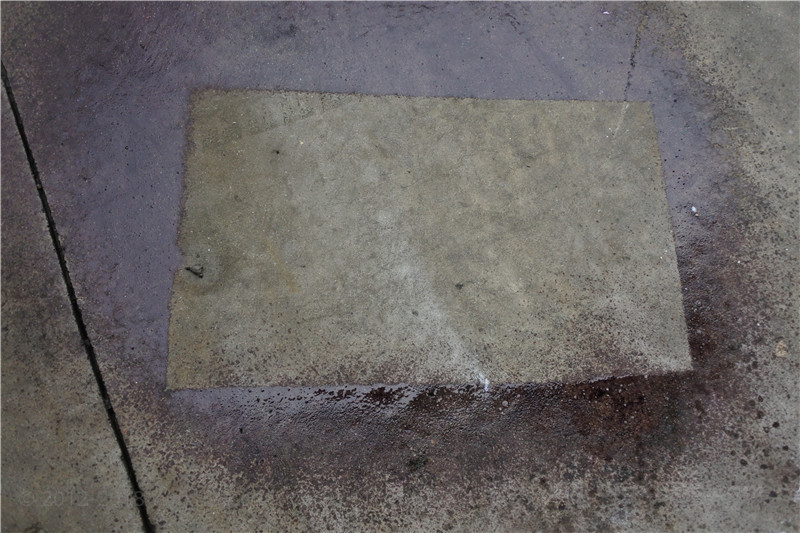

地面被这个铁粉剂喷到之后,也是一片的大紫大红。说明了什么?地面的泥沙里面,就有铁质!你的每一脚刹车都会有铁粉掉下来,一些加工厂的金属粉末,一阵风刮过,空气里就有铁!真的无处不在!

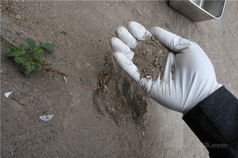

实验之前,随机采集了一些在我们店门前的泥沙。

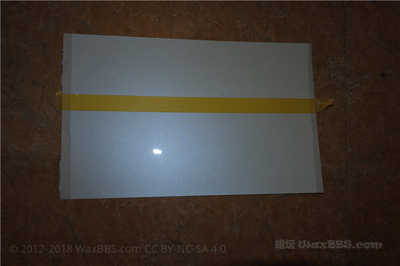

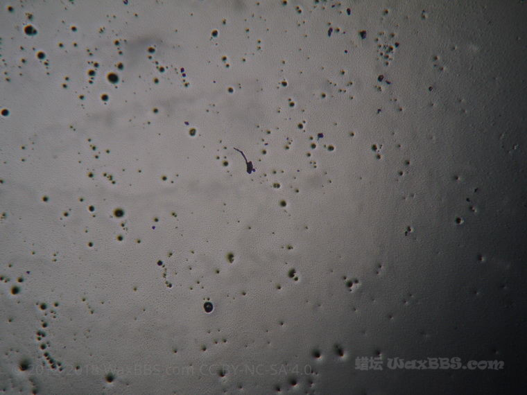

但油漆呢?油漆的毛孔究竟是怎样的?这是一块干净无蜡无油的、干固了的清漆(放在一次性纸杯里,最终干固了)
先来个800倍的放大,看似完美无瑕的油漆表面那些小点点其实还不算什么毛孔,它只是油漆在干燥的过程里,稀释剂为了挣脱油漆表面的困锁,突破出来,“炸”开了的小气泡,因为当时油漆已经半干了,所以无法流淌回平整状态,所以呈现出来这样的现象,然而,我们仅凭肉眼是看不到这些微观的现象的。
当我们放大到1600倍的时候,又是另一番景象了。月球表面般的坑洼,已经说明了,油漆在微观的角度去看,虽然没有珠穆朗玛峰或深海、盘地的高低起伏那么夸张,更没有东非大裂谷,但它绝对不是平滑的。可以放大到2000倍,但这里先不透露,这篇帖子来说,素材已经够了!
